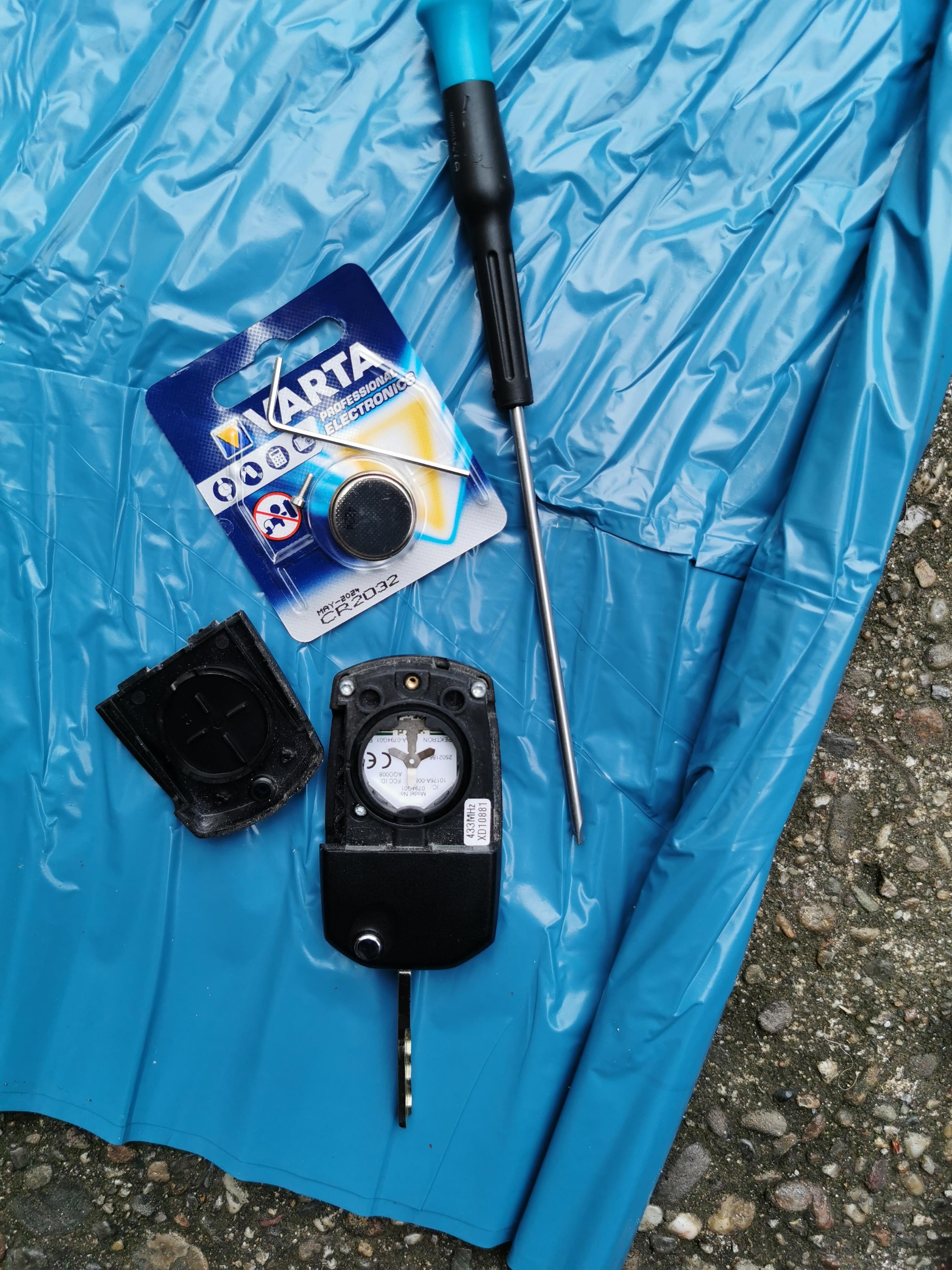

Himbernd Geschrieben 4. Mai 2020 Autor report Geschrieben 4. Mai 2020 Hier mal die Beteiligten.Man muss den Deckel des Smartkeys mit einem sehr schmalen Schlitzschraubenzieher raushebeln. Bei der Batterie Dito! Zitieren
