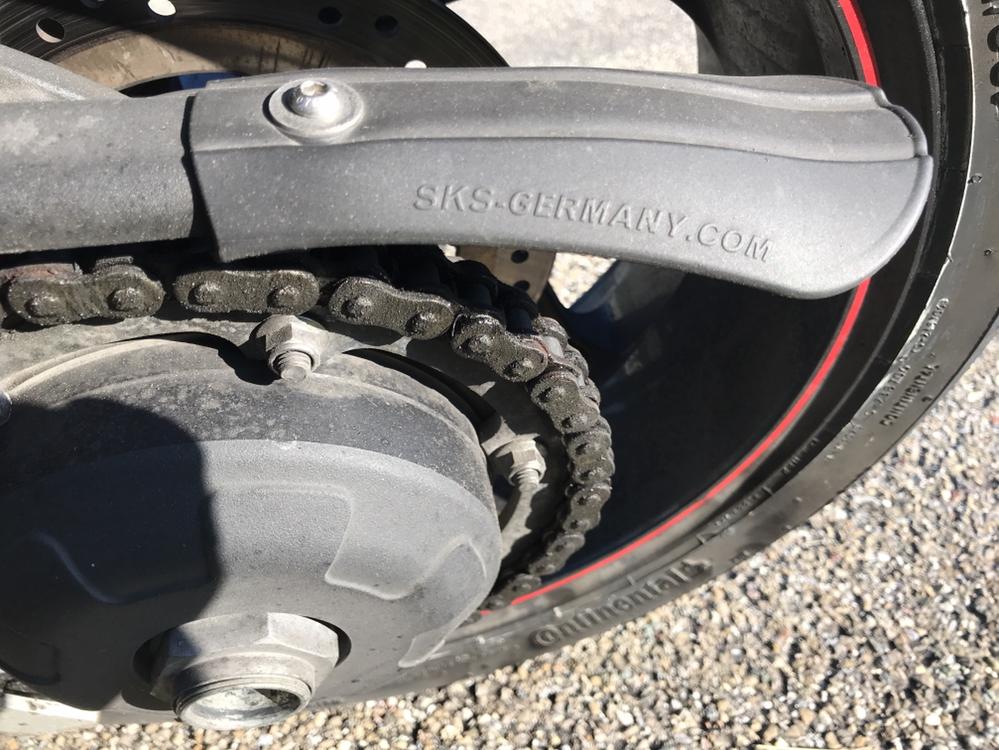

Teillösung
vor 1 Stunde schrieb fordprefect:
Teillösung
Naja, schön ist anders...altes Fahrradschutzblech?
Bearbeitet von Lancelot
Altes (??) Fahrradschutzblech ???
Neuer (!!) Fahrradschutzgummi !!! Für Bergfahrräder !!!
Von da an mit ohne von Kettenschmodder vollgesautem Gepäck :top:

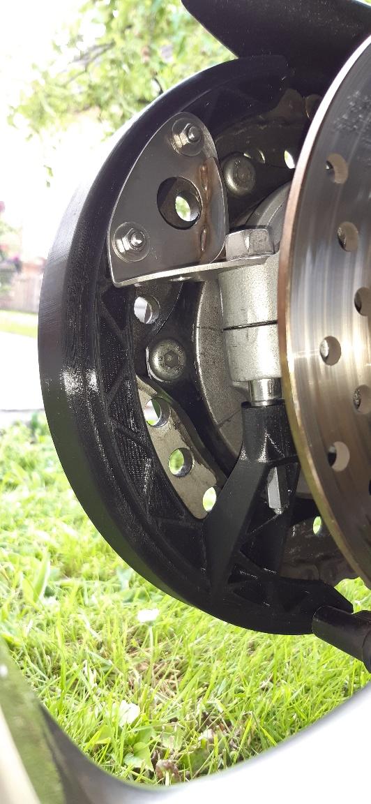

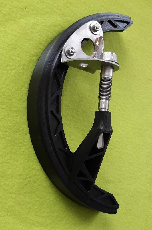

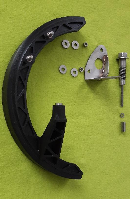

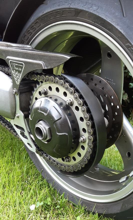

So, ich hab das dann mal gemacht:
Bearbeitet von triplehead
  • Like 1
Sieht gar nicht so schlimm aus, wie befürchtet :wink:
Kannst Du die STL-Datei und die Maße des Bleches hier bereit stellen? Dann könnte ich - und andere vielleicht auch - mir das nachbauen.
