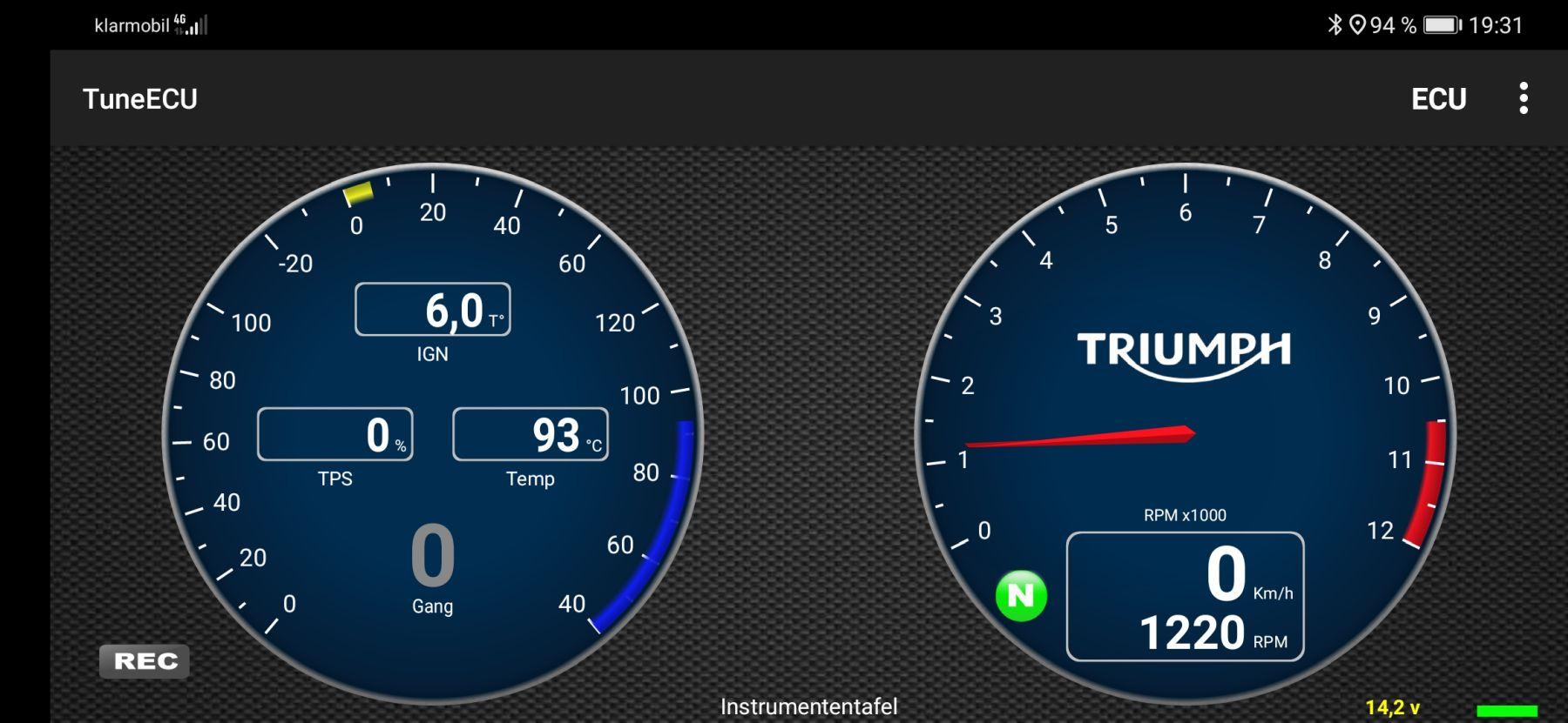

prewarengineering Geschrieben 8. Oktober 2024 report Geschrieben 8. Oktober 2024 habe die Lizenz erworben und alles auf meinem Android 10 Tablet installiert. Zerbrech mir nur etwas den Kopf, welche Anbindung ich für mein altes Schätzchen verwende. Bluetooth oder Kabel und dann was bestelle ich. Grüße Zitieren
Organspender Geschrieben 9. Oktober 2024 report Geschrieben 9. Oktober 2024 (bearbeitet) Wenn du auf der oben verlinkten Liste auf Dein Modell klickst kommt: ECU Interface: USB KKL cable & Bluetooth Read: USB only Write: USB only Tests Radiator Fan Fuel Pump Idle Speed Control Purge Valve Adjustments Reset TPS Du brauchst also ein passendes USB - Kabel, wenn Du ggf. mehr machen willst, als Infos abrufen. Bearbeitet 9. Oktober 2024 von Organspender Rowdy reagierte darauf 1 Zitieren

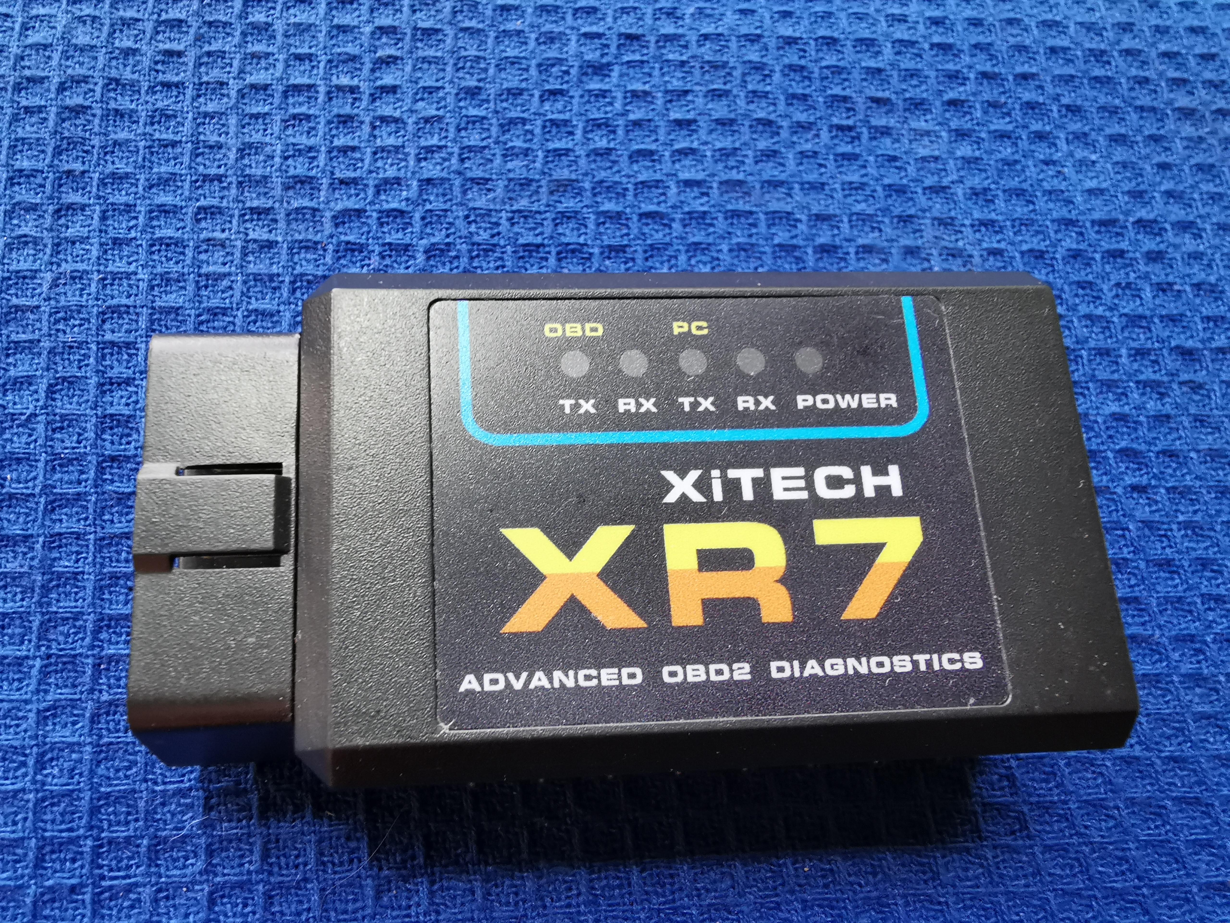

Norsev79 Geschrieben 9. Oktober 2024 report Geschrieben 9. Oktober 2024 Vielleicht hilft dir das auch weiter! Hatte das Problem bei meiner „neuen“ 595N wegen der Kontrollleuchte. Ich hab das ganze mit nem billigen OBD2 Auslesegerät von Amazon von nem Kollegen auslesen plus löschen können. Bei mir wars der Fehlercode für den Lufttemperatursensor. Lg Chris Zitieren
