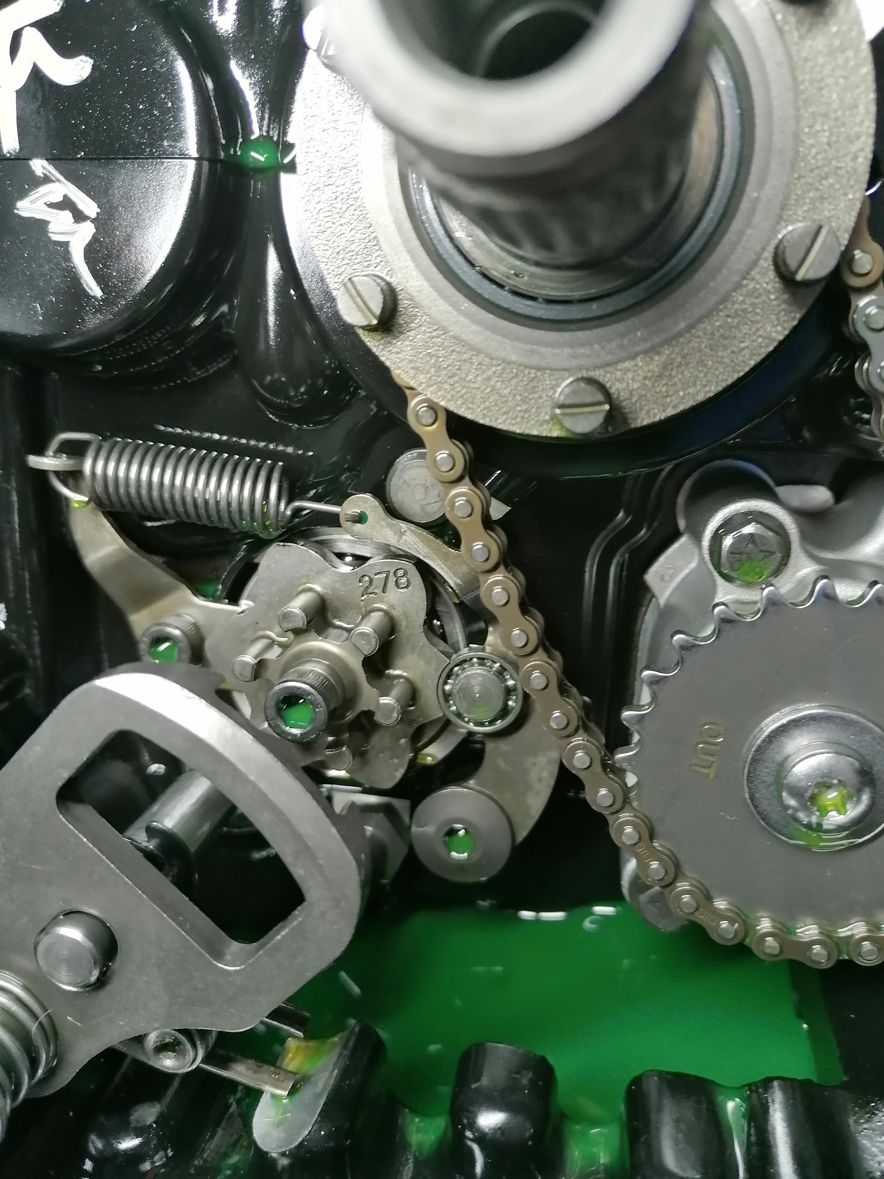

Icedaft Geschrieben 15. September 2024 report Geschrieben 15. September 2024 Am 15.5.2020 um 08:04 schrieb Legolas: Hallo. Bei mir ist die Schaltfeder gebrochen und ich bin gerade bei der Reparatur..... Weiß jemand in welcher Position der Schaltstern stehen muss wenn der Leerlauf drin ist. Ist es so wie auf dem Foto? Will jetzt nicht alles zusammenzubauen und dann funktioniert es nicht.... Ich stehe (wahrscheinlich) vor dem gleichen Problem, und habe bei meiner Recherche Deinen Bericht gefunden -> Runterschalten so gut wie nicht mehr möglich, der Schalthebel hat ca 3-4cm Spiel mit einem leichten Widerstand in der Mitte. Wie aufwändig ist die Reparatur? Was wird mich der Spaß in der Werkstatt kosten? Zitieren
Heinzi#01 Geschrieben 1. Dezember 2024 report Geschrieben 1. Dezember 2024 Was ist denn preislich bei der Schaltfederreparatur bei Dir Rausgekommen ? Ich habe die Feder nicht einzeln auftreiben können sondern musste die komplett mit der Welle kaufen... Zitieren
Icedaft Geschrieben 1. Dezember 2024 report Geschrieben 1. Dezember 2024 vor 1 Stunde schrieb Heinzi#01: Was ist denn preislich bei der Schaltfederreparatur bei Dir Rausgekommen ? Ich habe die Feder nicht einzeln auftreiben können sondern musste die komplett mit der Welle kaufen... Ich habe diese am Montag, 4 Tage vor Tourstart im die Werkstatt gebracht und am Donnerstag, spätnachmittags wieder abegeholt (die haben mich dazwischengequetscht, da sonst die Tour für mich gelaufen wäre….🙄. Gekostet hat der Spaß (inklusive nochmals neuem Öl, da Teile in der Ölwanne lagen), 670,11€ Brutto.🫣 Zitieren
