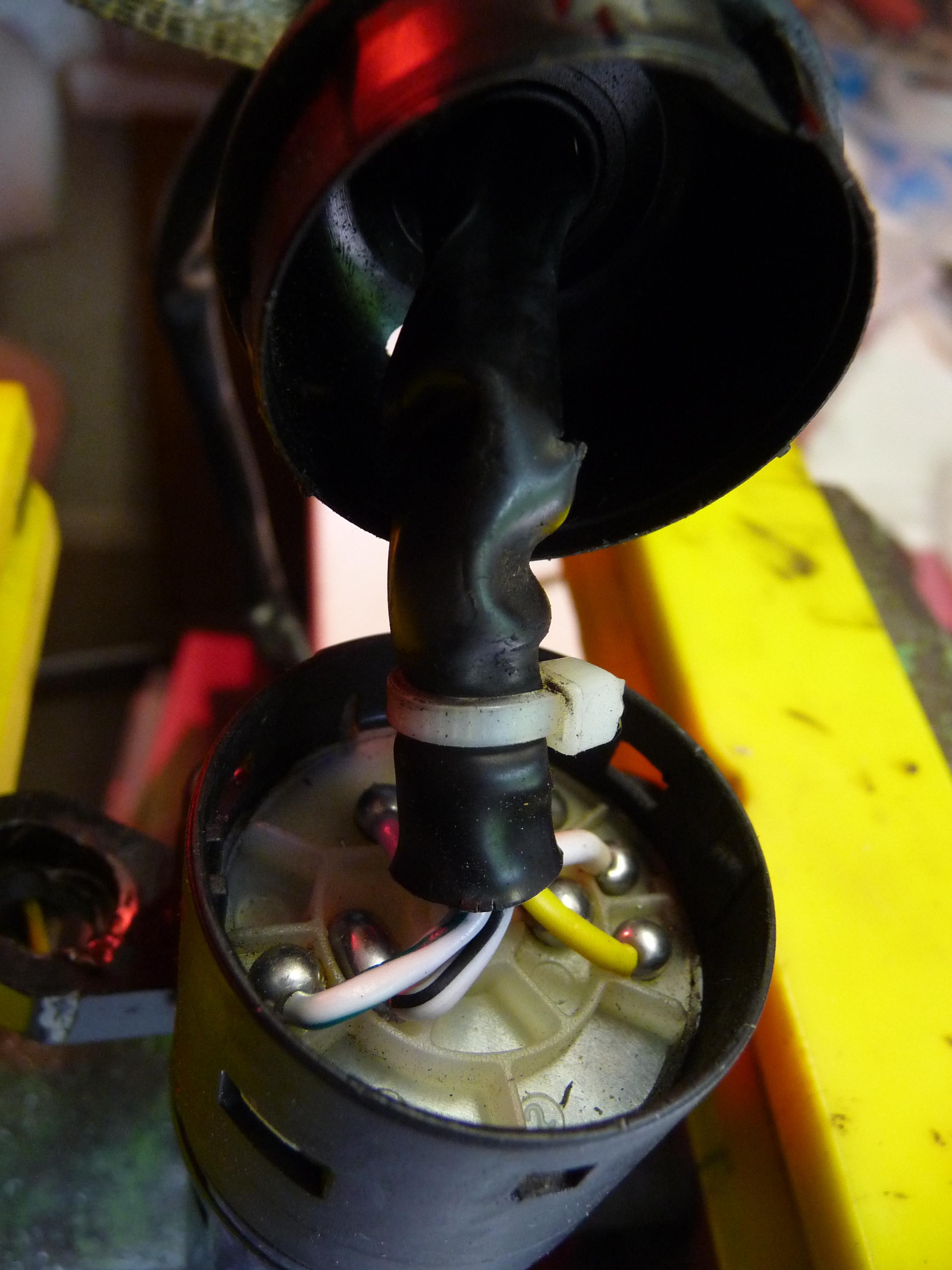

Darum will ich von der anderen Seite rangehen. Dafür müsste ich aber das Zündschloß zerlegen, und weiß nicht wie. Hat das jemand schon durch und kann Tipps dazu geben?

auspinnen ist wohl die bessere lösung. einfach mit einem kleinen schlitzschraubie die rastnase zum kontakt drücken, dann kommt der pin widerstandslos aus dem gehäuse. die leitungen am zündschloss sind (alles nur aus dunkler erinnerung) gelötet und nicht zerstörungsfrei erreichbar. das zündschloss selbst ist mit abreißschruben an der gabelbrücke befestigt. alternativ kannst du es mit gewebeschlauch versuchen. den kann man gut aufweiten. ob der stecker da durchpasst weiß ich aber auch nicht.

Zündschloss-Seite ist verlötet

Schloßseitig sind die Kabel tatsächlich verlötet:

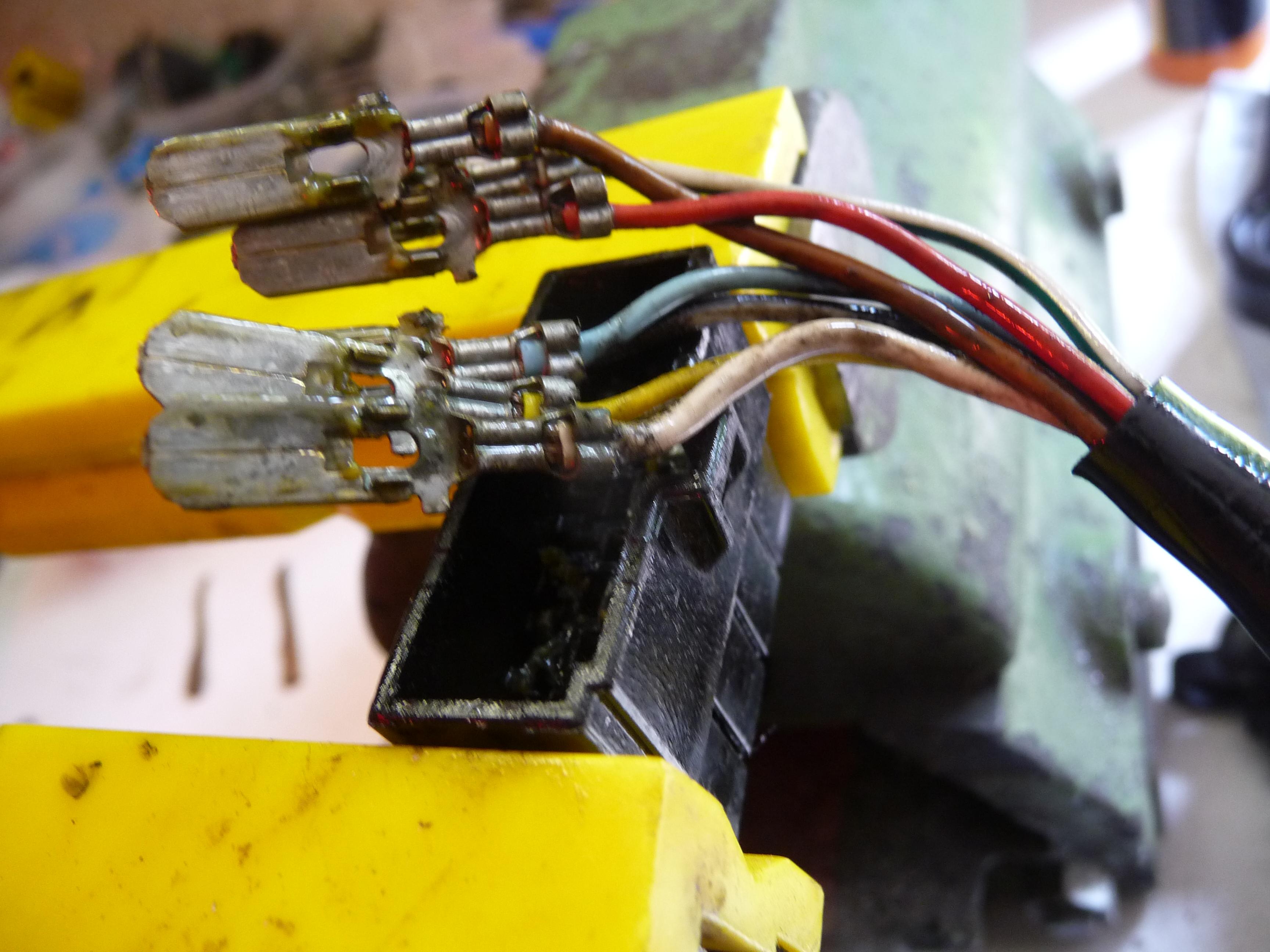

Den Stecker auszupinnen war dann doch recht einfach:
Ein Pin im Stecker ist nicht belegt. An dem freien Port kann man gut sehen, wie die Rastung funktioniert. Problem ist jetzt, die riesigen Steckzungen durch ein neues Bougierrohr zu bekommen. Ein "Spiralschlauch" nützt hier nichts. Das taugt nur dazu, an trockenen Büroarbeitsplätzen den Kabelsalat zu ordnen. Am Motorradlenkkopf muss der "Mantel" die Kabel aber vor allem gegen ein Durchscheuern schützen. Ich berichte die Tage mal, ob ich es wie gewünscht geschafft habe.
..du könntest es mit schrumpfschlauch versuchen. also quasi ein schrumpfschlauch der im geschrumpften zustand den durchmesser des bougierrohr annimmt.
Ja, sowas in der Art wird es wohl werden. Soll ja keine originalgetreue "Restaurierung" werden, sondern einfach nur funktionieren.
