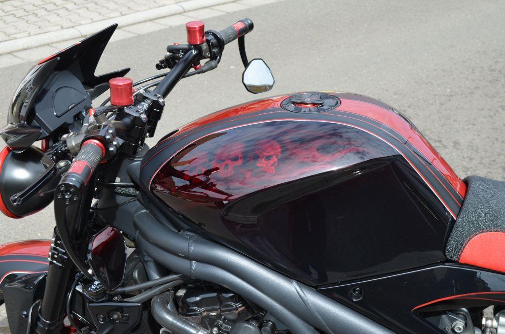

graue_speedy Geschrieben 23. Mai 2020 report Geschrieben 23. Mai 2020 Moin zusammen, welche Bremsflüssigkeitsbehälter habt ihr auf eurer Speed triple verbaut? Meine ist Baujahr 2008, also ne 515nj. Mich stören die orginal Plastikdinger von Triumph einfach Wie groß sind die erforderlichen Fassungsvermögen in ml für vorne und hinten eigentlich? Danke + Gruß, Uwe Zitieren

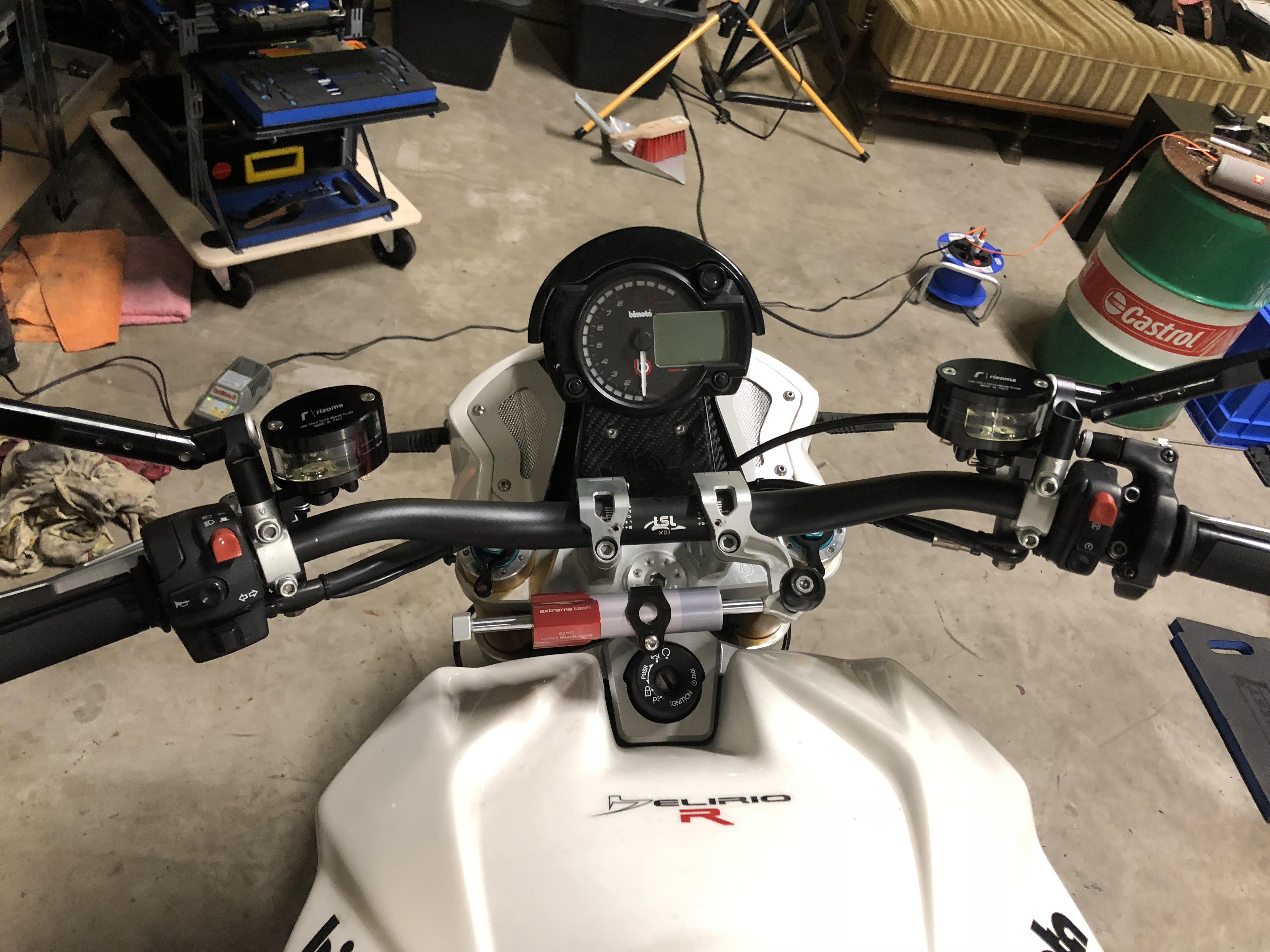

v23k Geschrieben vor 59 Minuten report Geschrieben vor 59 Minuten Am 29.5.2020 um 11:02 schrieb starfighter1967: AB-M Scio, mitllerweile mit ABE erhältlich. Auch wenns schon was älter ist, ist der zweite behälter für die Kupplung? Gruss Maik Zitieren
