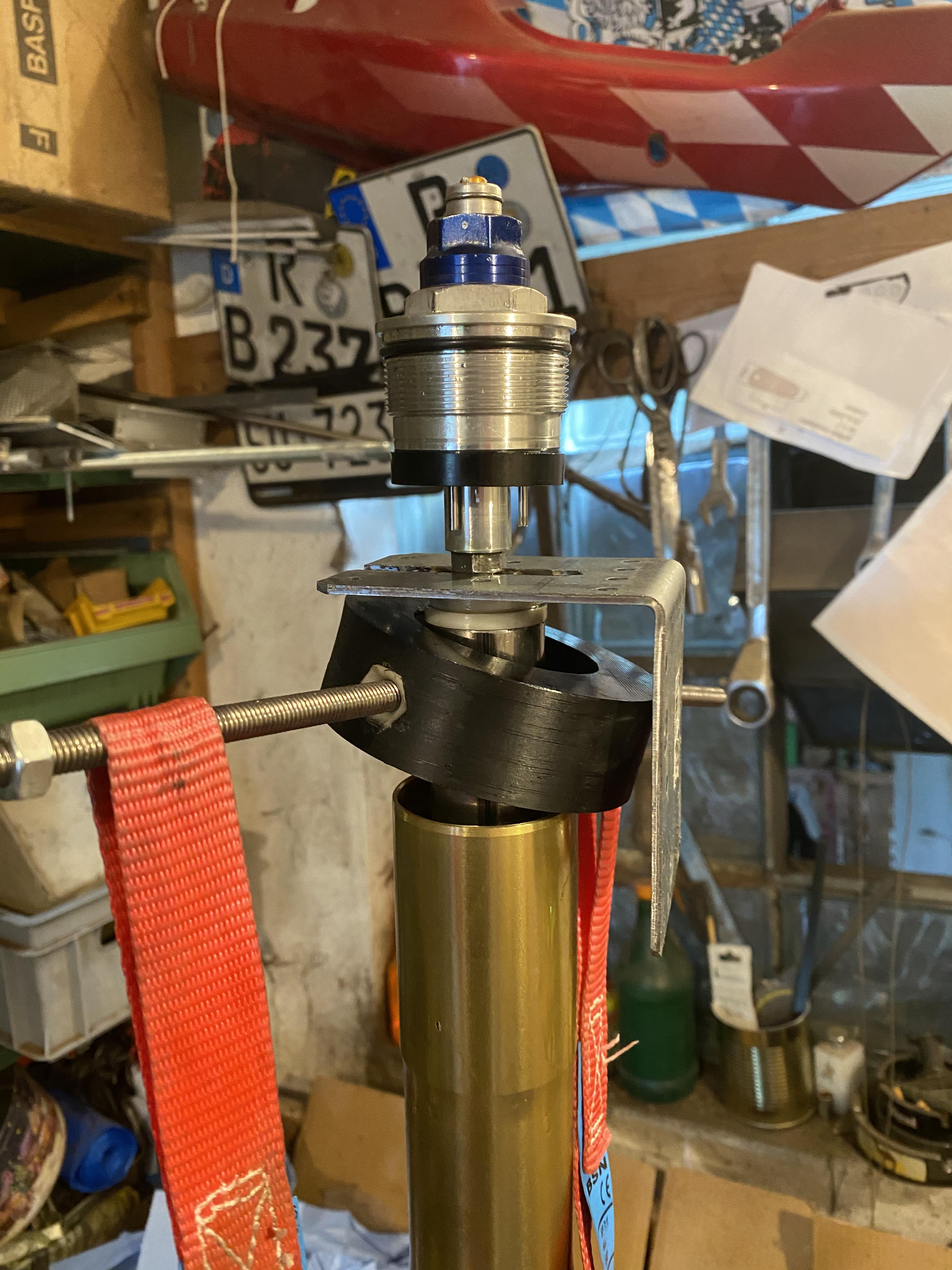

da bei meiner alten Lady nach nicht mal zwei Jahren die Simmeringe schon wieder undicht waren... komischerweise auf beiden Seiten und echt krass undicht... wollte ich nicht schon wieder zum freundlichen und habe mich dieses mal selbst dem Thema angenommen.
Die Teile waren schnell bestellt und dann ging es an das Spezialwerkzeug.

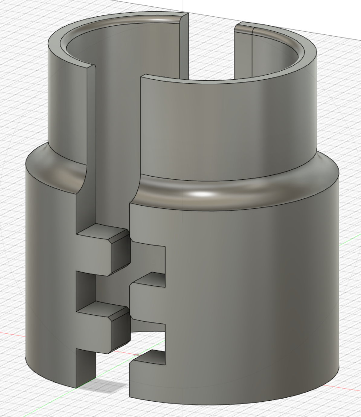

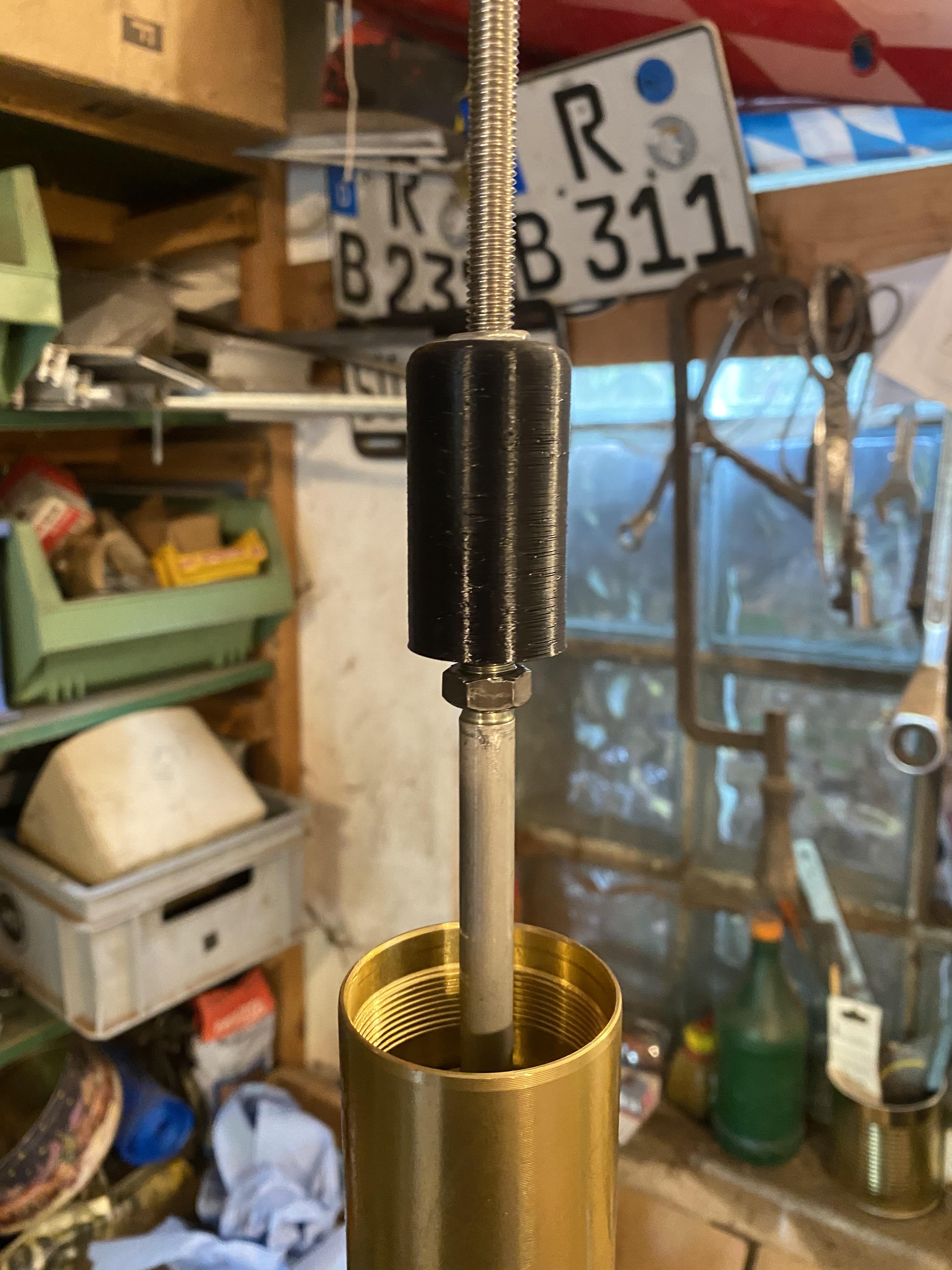

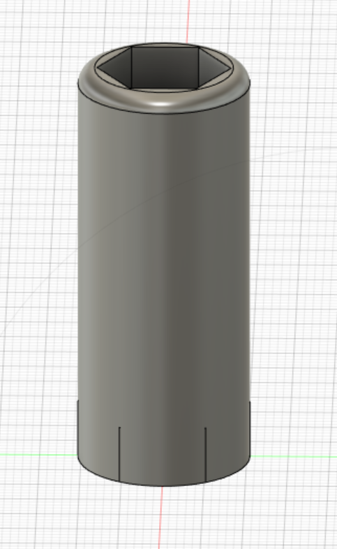

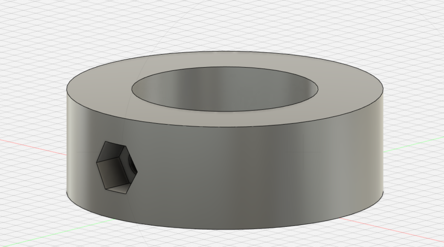

Gezeichnet in Fusion 360 gedruckt auf einem CTC Creator. Was soll ich sagen es hat gehalten :-D

Enthalten sind 4x STL Datei
ich habe sie in PLA mit 100% Infill, 0,2mm Layerhöhe und 5 Outlines gedruckt. Der Federspanner hat beim ersten mal etwas geknirscht aber dann tadellos funktioniert. Da beim Eintreiber die Masse für einen Gleithammer fehlt habe ich etwas mit einem Gummihammer nachgeholfen.
