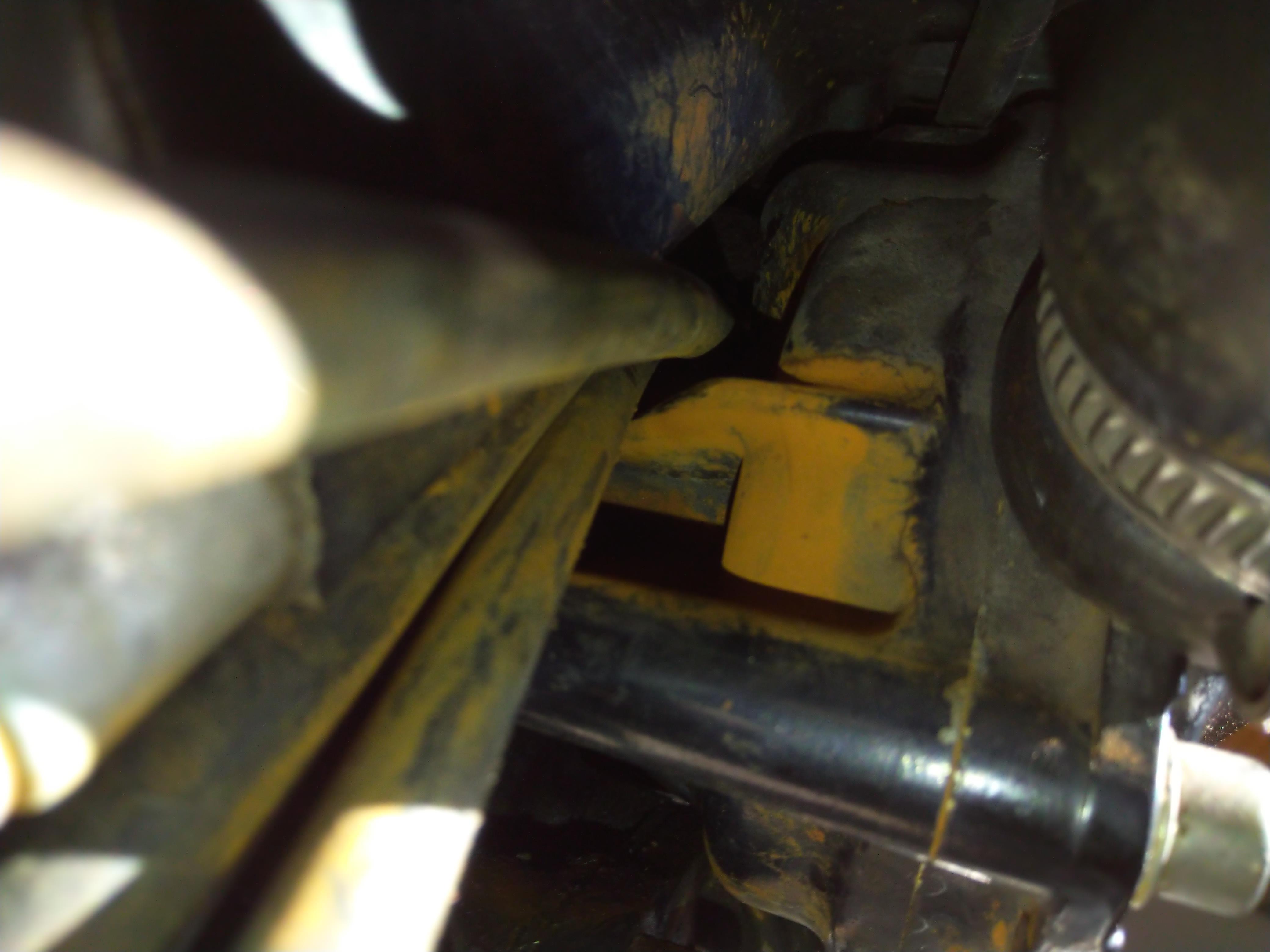

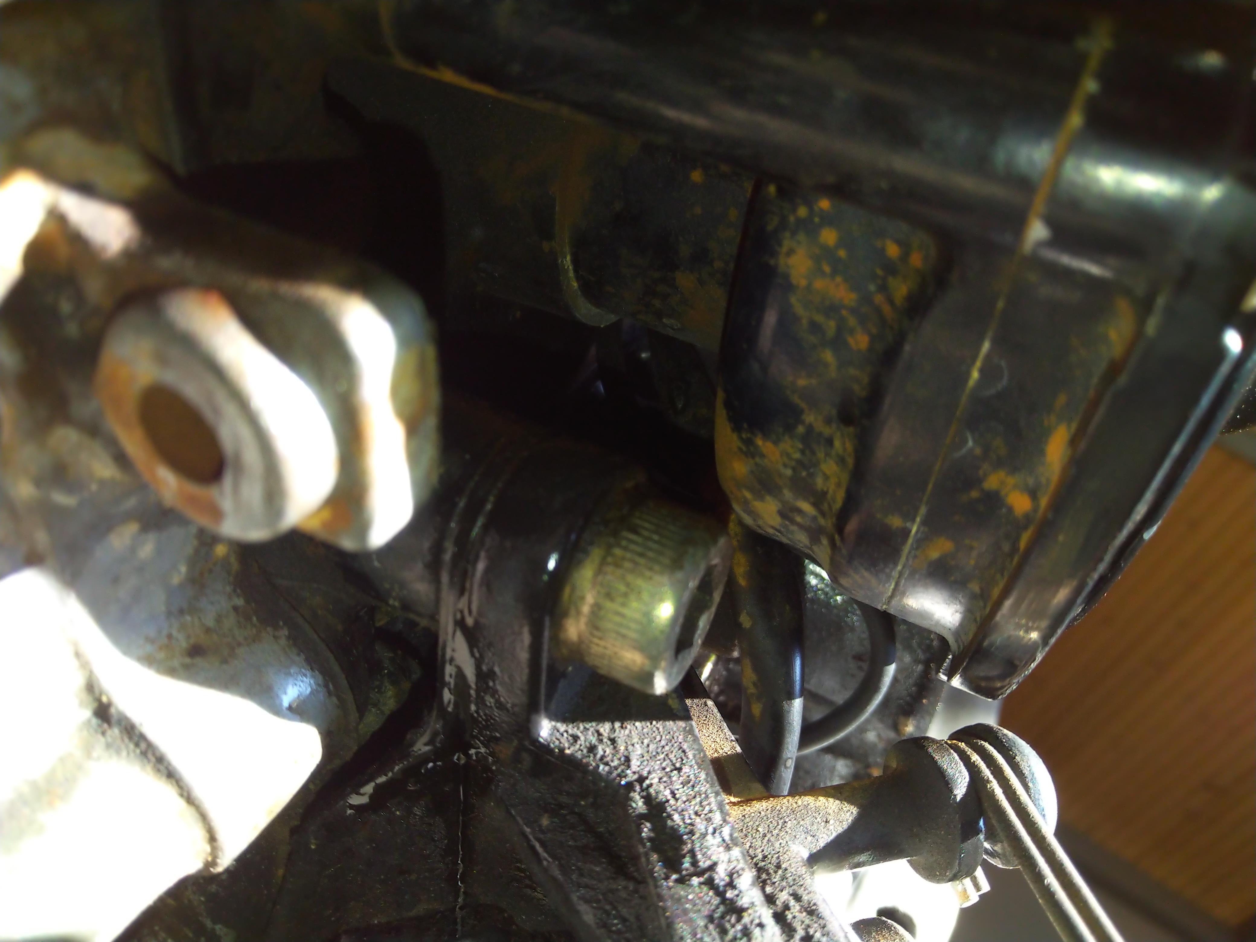

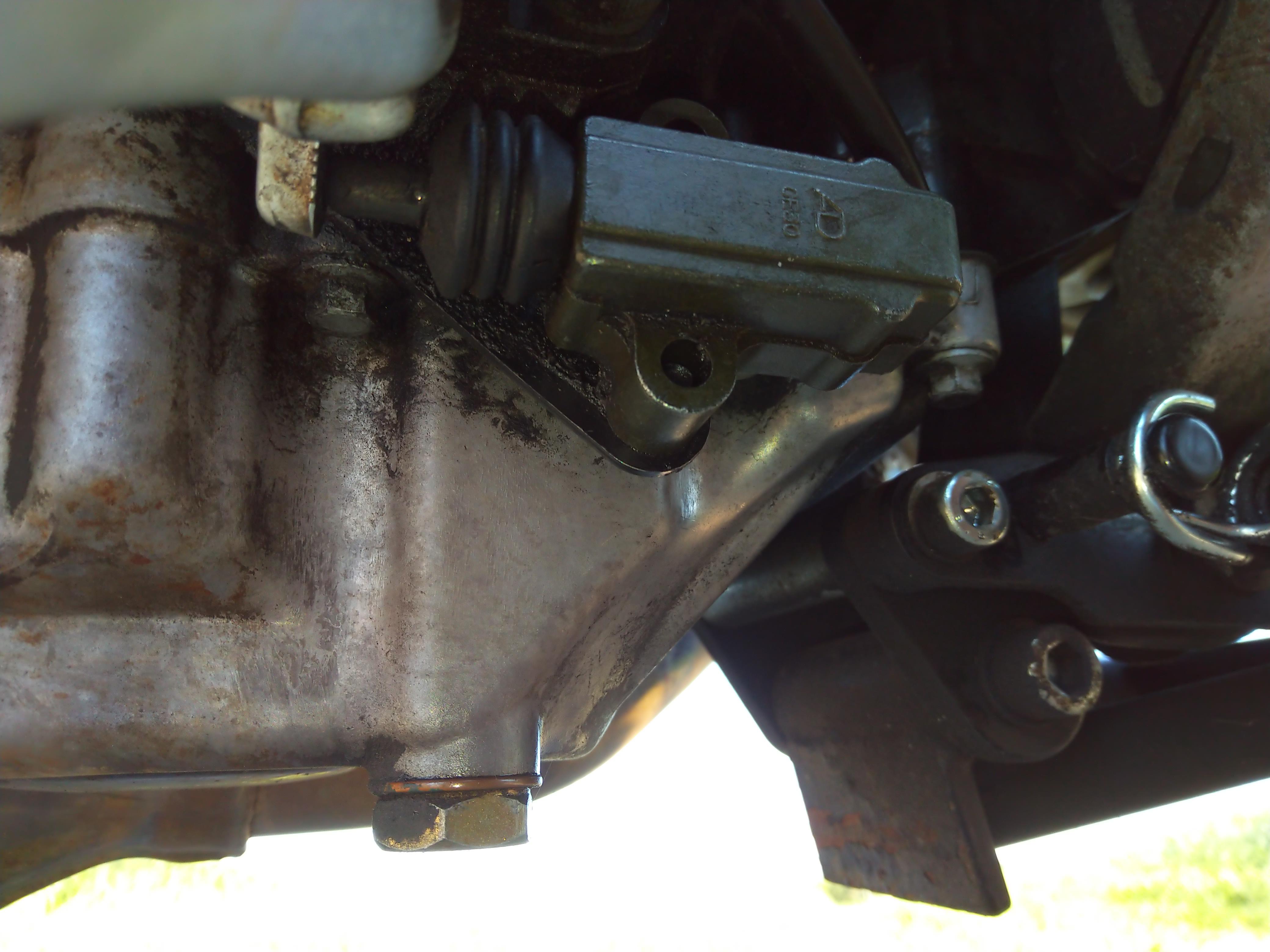

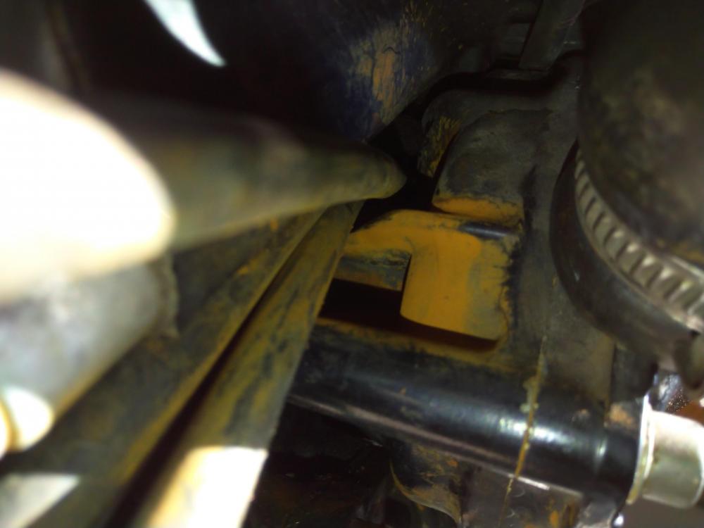

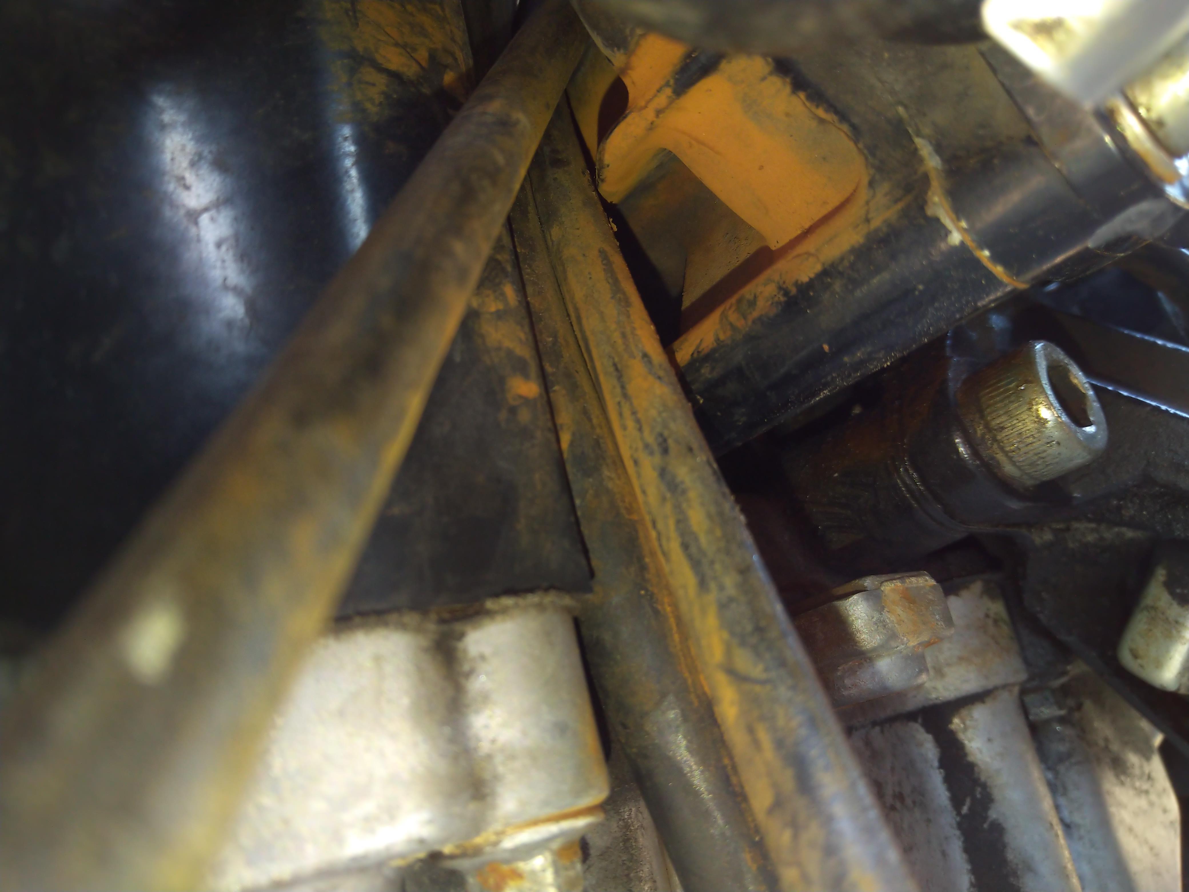

joya Geschrieben 23. Juni 2020 Autor report Geschrieben 23. Juni 2020 Hallo, gestern habe ich das Moped gewaschen, im Bereich der Kette versucht zu entfetten, und den Bereich um die Wasserpumpe ebenso, somit man dann womöglich die Stelle wo es austritt sehen kann. Also, das mit Öl hat sich wahrscheinlich erledigt, nach dem Wasch kommt tropft kein Öl mehr. Also, es war wahrscheinlich von dem angesammelten fetten Dreck von der Kette. Wasserpumpe leckt immer noch ein bischen, ich sehe aber nicht WO genau. Oben ist komplett trocken und sauber, der Deckel ist auch nicht, wenn dann irgendwo hinten. Also der Bereich zwischen Motorblock und Wasserpumpe. Dort ist alles "rostig" , wahrscheinlich von dem Kühlwasser. Ich habe versucht ein Paar Fotos zu machen. Noch etwas, untern Block hängen 3 Gummischläuche, wozu sind die? Sind alle 3 bei mir komplett trocken, 2 von 3 kann ich auch durchpusten. Einen nicht. Muss das so sein, oder ist was verstopft? Danke Jungs!!! Zitieren

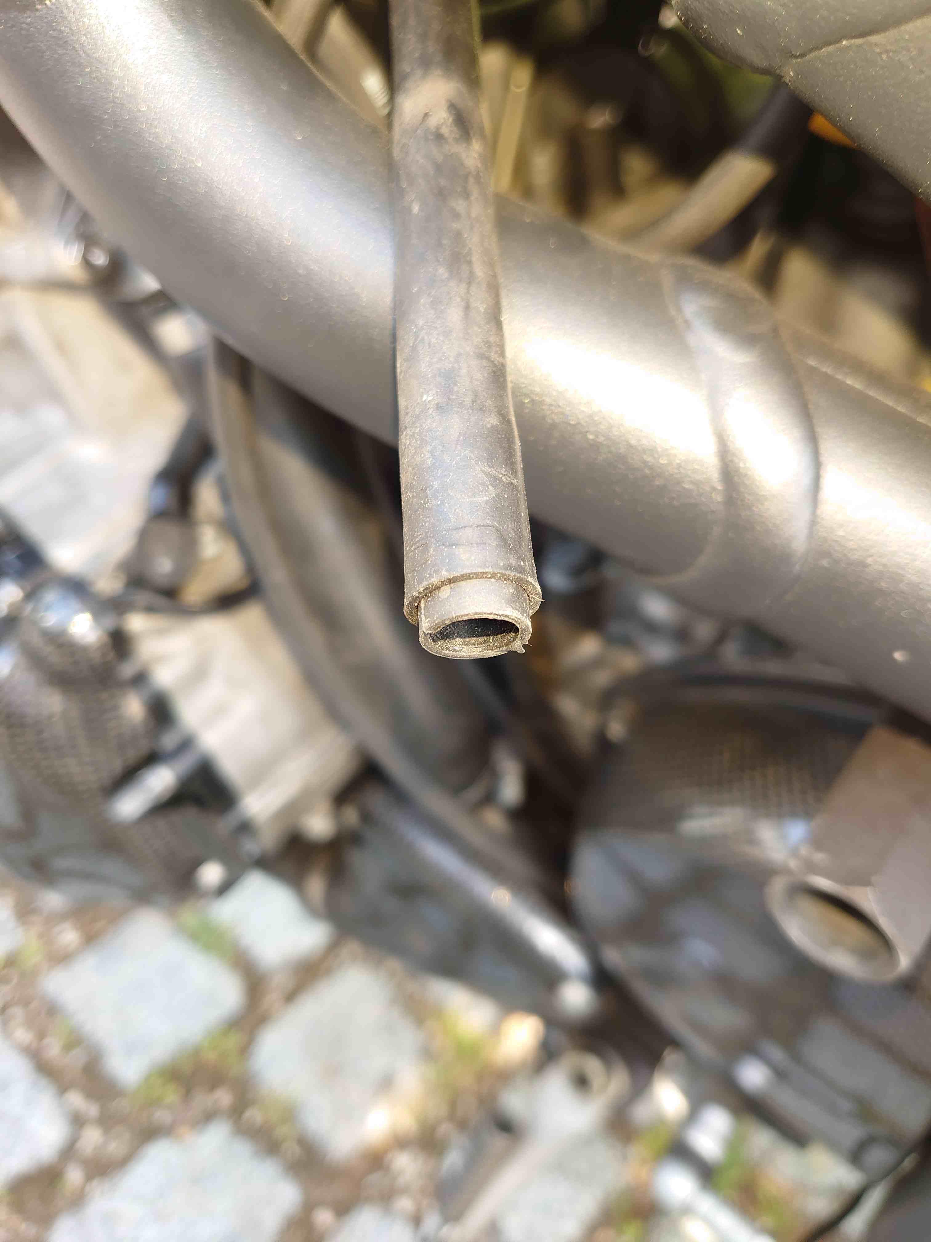

Joe Ka Geschrieben 24. Juni 2020 report Geschrieben 24. Juni 2020 vor 3 Stunden schrieb joe8353: Der sollte aber auch einen Stöpsel drin haben, damit keine Falschluft angesaugt wird. "Falschluft" würde ich persönlich als etwas bezeichnen, was unterhalb der Drosselklappen zusätzlich angesaugt wird. Aber ja, wenn man es ganz penibel machen will, es könnte durch den Schlauch ungefilterte Luft angesaugt werden. Nur ums für den Threadersteller klar zu stellen: Orignal ist da kein Stopfen drin, Gerhard meint das als Optimierung. Zitieren

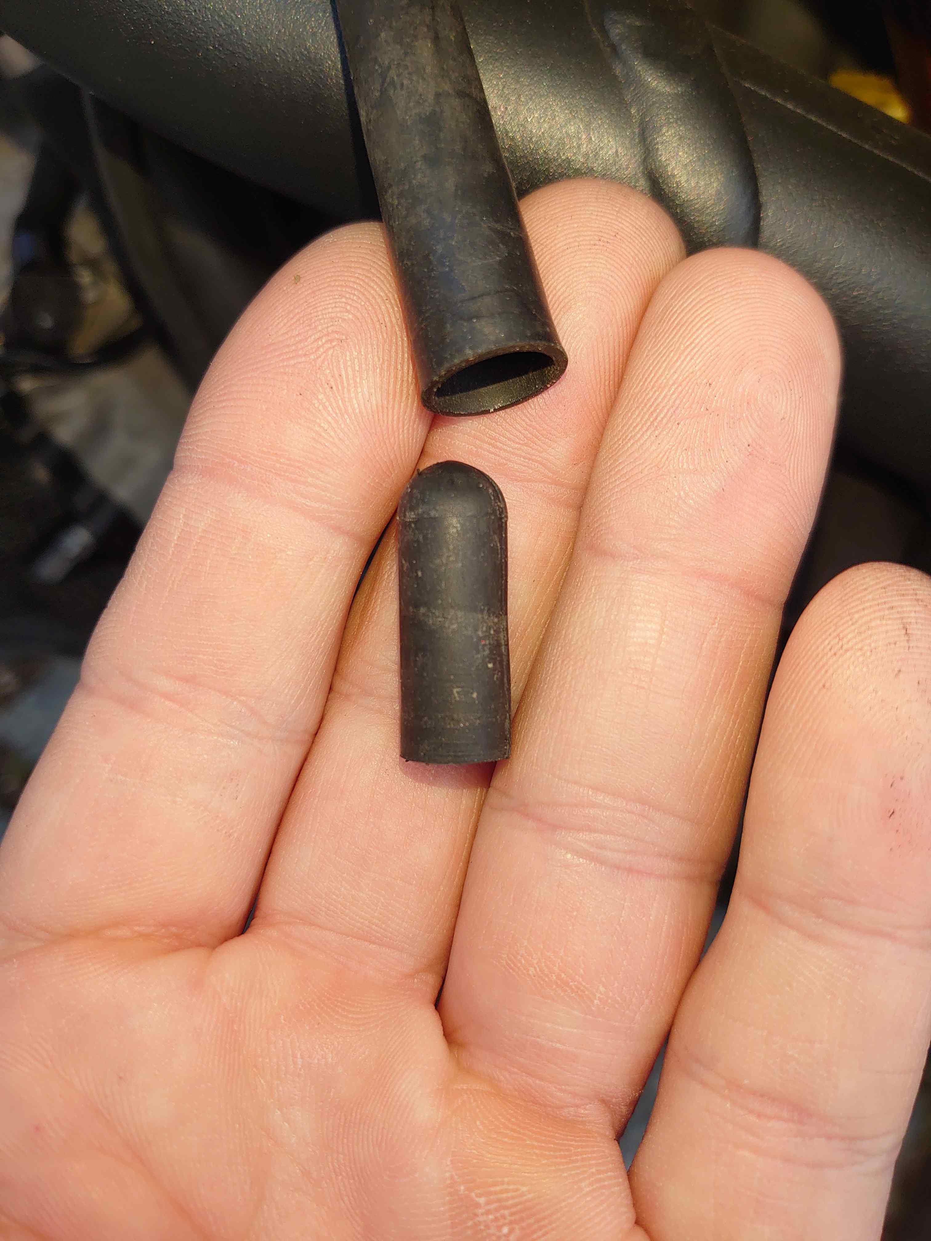

joe8353 Geschrieben 24. Juni 2020 report Geschrieben 24. Juni 2020 Hi, vor 18 Minuten schrieb Joe Ka: Nur ums für den Threadersteller klar zu stellen: Orignal ist da kein Stopfen drin, Gerhard meint das als Optimierung. NEIN, meint der Gerhard NICHT. Original ist da schon ein Stopfen drin: Klick, Teil 15, "End Tip". Ich kann heute abend ein Foto von meiner Speedtona machen. Falschluft insofern, als Luft zu den Drosselklappen kommt, die nicht durch den Luftfilter gegangen ist... Gerhard Zitieren
Sandie Geschrieben 24. Juni 2020 report Geschrieben 24. Juni 2020 Ich hab bei meiner nagelneu gekauften N Speedy keinen Stopfen. Zitieren
Joe Ka Geschrieben 24. Juni 2020 report Geschrieben 24. Juni 2020 vor 3 Stunden schrieb joe8353: NEIN, meint der Gerhard NICHT. Original ist da schon ein Stopfen drin: Klick, Teil 15, "End Tip". Ich kann heute abend ein Foto von meiner Speedtona machen. Sorry! =) Zitieren
joe8353 Geschrieben 24. Juni 2020 report Geschrieben 24. Juni 2020 (bearbeitet) Hi, Bilder guggsdu hier: @Sandie da bisde betuppt worden Gerhard Bearbeitet 24. Juni 2020 von joe8353 Zitieren
Triplemania Geschrieben 24. Juni 2020 report Geschrieben 24. Juni 2020 (bearbeitet) vor 3 Minuten schrieb joe8353: Bilder guggsdu hier: Viel zu schwer! Ich habe den Schlauch abgemacht und die Öffnung der Airbox mit einem (ganz schmalen, federleichten) Tape verschlossen Bearbeitet 24. Juni 2020 von Triplemania Zitieren
joya Geschrieben 25. Juni 2020 Autor report Geschrieben 25. Juni 2020 he? wieso hängt man einen Schlauch raus und man verstopft den anschließend? verstehe den Zweck nicht Zitieren
East Geschrieben 26. Juni 2020 report Geschrieben 26. Juni 2020 Damit Du gezielt den Inhalt ablassen kannst und Dir das Zeug nicht unkontrolliert vors Hinterrad tropft Zitieren

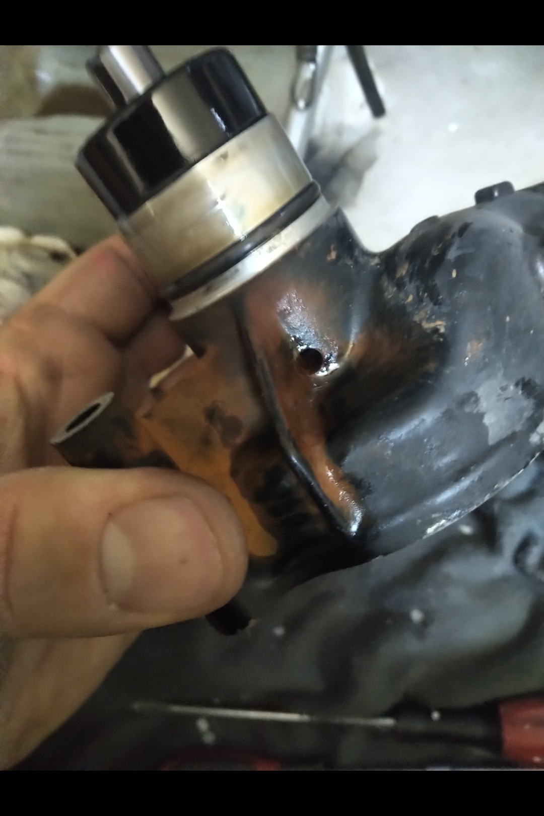

joya Geschrieben 26. Juni 2020 Autor report Geschrieben 26. Juni 2020 so meine Lieben, Wasserpumpe ausgebaut, die ist 100% dicht wo die beiden Dichtungen verlaufen, das Wasser kommt aus einem loch hinter der Pumpe... siehe Bilder... Wozu ist da ein Loch und wie kann es sein dass manchmal gar kein Wasser austritt und manchmal sehr viel? Zu den Schläuchen habe ich auch ne Frage, aber erst die Pumpe... Zitieren
joe8353 Geschrieben 26. Juni 2020 report Geschrieben 26. Juni 2020 Hi, AFAIK ist das eine Entwässerungsbohrung, für Kühlmittel das seinen Weg am Pumpensimmering vorbei findet. Damit das Kühlmittel eben nicht ins Öl kommt. Jetz kanns nur der Simmering der Pumpe sein. Kann aber auch sein, dass da was ganz komisches passiert ist (Druckspitzen im Kühlkreislauf oder so was). Am schnellsten geht wohl eine neue gebrauchte Wasserpumpe... Gerhard Zitieren
