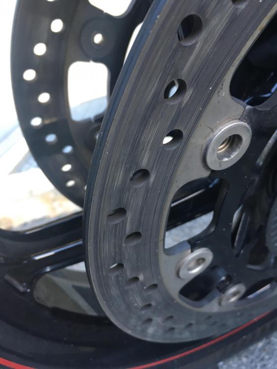

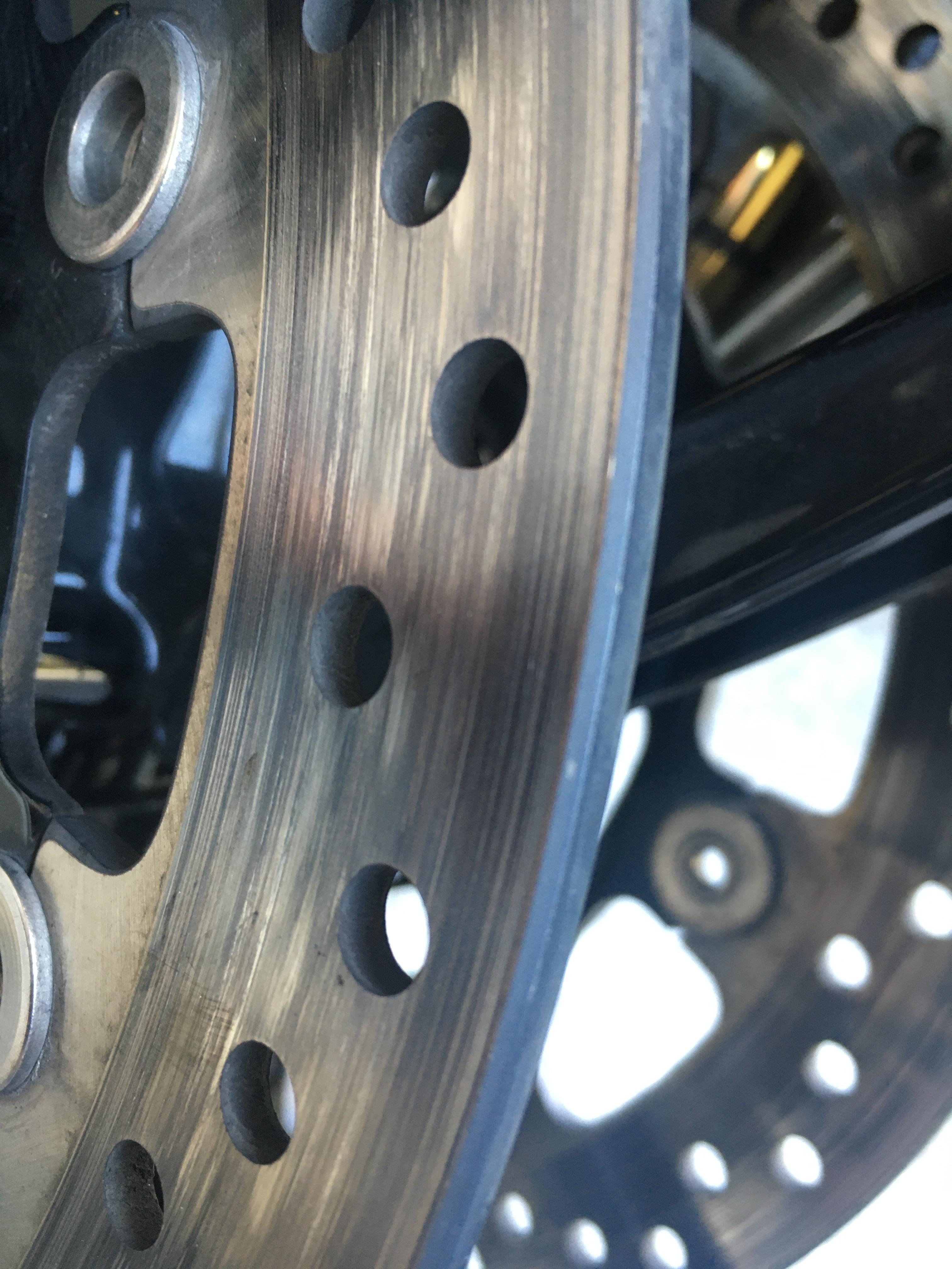

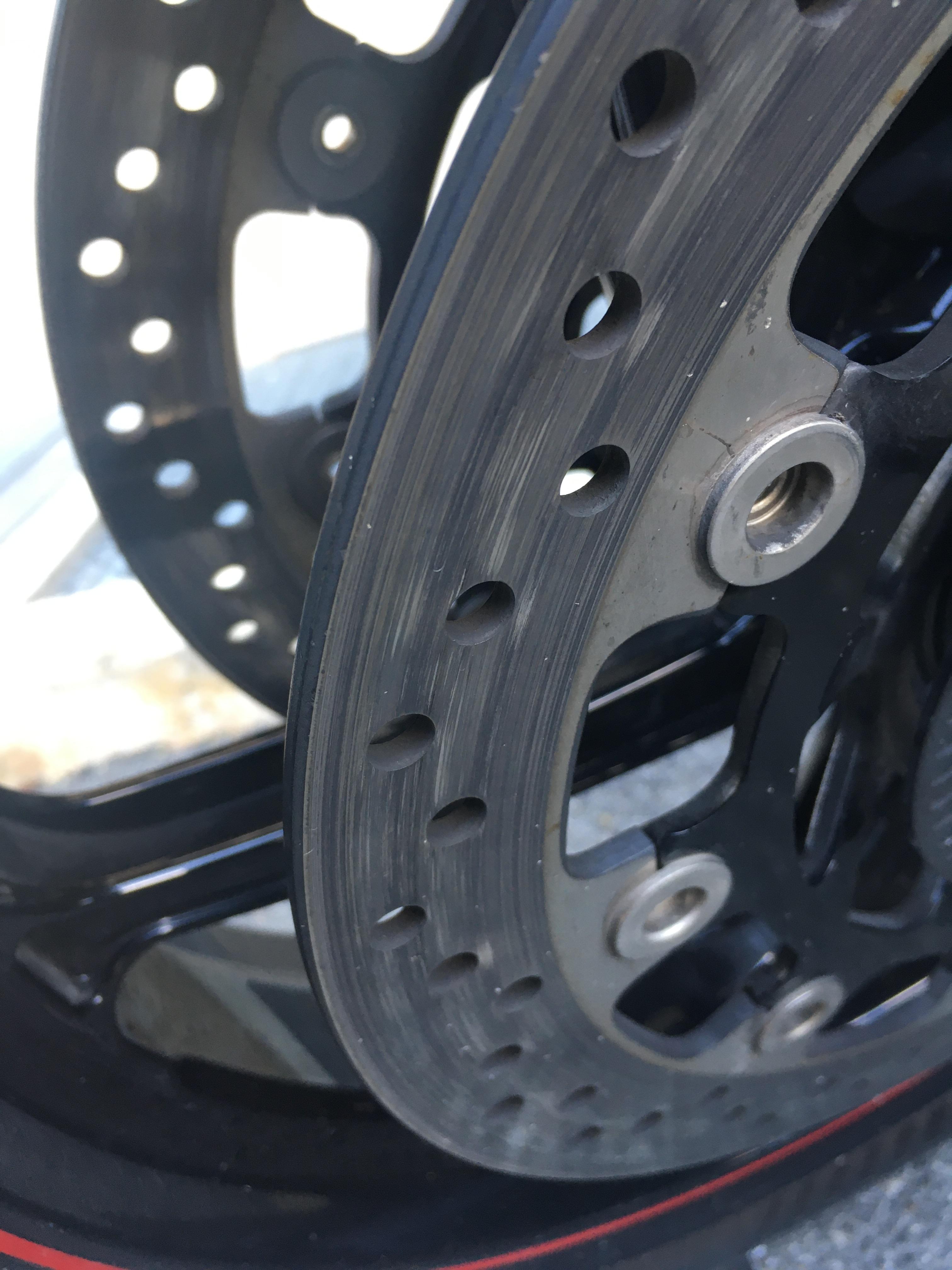

Toni6290 Geschrieben 26. Juni 2020 report Geschrieben 26. Juni 2020 Hat jemand Erfahrung mit besseren Scheiben für die Originale Brembo Anlage der R? Meine sind nach 12000km Pass Straßen heizerei ziemlich Eingelaufen, voller Rillen und mir scheint alls würden sich erste Hotspots bilden? Grüße Toni Zitieren

Gast Geschrieben 28. Juni 2020 report Geschrieben 28. Juni 2020 (bearbeitet) Mach doch bitte mal ein oder zwei gute Bilder der Bremsscheiben. Wie dick sind die noch? Die scheint es würden sich erste Hotspots bilden? Solange da nix rubbelt, würde ich da auch nix neu machen. Ob z.B. neue Brembo Oro eine spürbar bessere Bremsperfomace haben werden.... kann ich mir eher nicht vorstellen. Bearbeitet 28. Juni 2020 von Chefschrauber Zitieren
Toni6290 Geschrieben 28. Juni 2020 Autor report Geschrieben 28. Juni 2020 Ok, nachmessen muss ich noch. Bremsleistung ist noch ok, würde ich meinen. Mich nervt nur das ich vor jeder Kehre bergab, ein anderes Bremsgefühl am Hebel habe. Der Druckpunkt wandert nur minimal aber kalt ist sie viel bissiger und schöner zu Bremsen. Deshalb der Gedanke mit den besseren Scheiben. Zitieren

Gast Geschrieben 29. Juni 2020 report Geschrieben 29. Juni 2020 (bearbeitet) Ich sehe an den Scheiben absolut nix eingelaufenes, hätte mich bei 10tkm auch schwer gewundert. Ich gehöre auch zu der hart-Ankern-Fraktion und zu der am-Ende-der-Geraden-alles-geben-Fraktion, meine Sunstar Scheiben haben 25tkm hinter sich und sind noch für lange gut. Woran machst Du die Hotspots fest? Bevor ich rund 300Euro in neue Scheiben versenken würde, würde ich erstmal andere Beläge einsetzen. Solltest Du doch die Scheiben wechseln wollen, sende ich Dir gern nen 10er fürs Porto zu, ich entsorge die alten Bremsscheiben dann fachgerecht. Bearbeitet 29. Juni 2020 von Chefschrauber Zitieren

Toni6290 Geschrieben 29. Juni 2020 Autor report Geschrieben 29. Juni 2020 (bearbeitet) Habe die TRW Sinter Road&Track, laut Homepage sollen die mehr abkönnen. Hatte bei meiner ex Harley V-Rod richtige Hotspots, die war nicht mehr zu bremsen, da hats mir fast den vorderen Kotflügel runtergerissen, so vibriert hat die mit Bremsen. Da waren richtig blaue Punkte über die Scheiben verteilt. Dachte mir eben weil die Scheiben bei der Speedy so dunkel angelaufen sind, dass sich das auch bald anbahnt. Deswegen meine Befürchtung mit den Hotspots. Bearbeitet 29. Juni 2020 von Toni6290 Zitieren
Gast Geschrieben 29. Juni 2020 report Geschrieben 29. Juni 2020 Ich denke Du machst Dir zuviel Gedanken. Die Bremsscheiben laufen bei mir uch regelmäßig dunkel an, hatte auch schon Bremsenrubbeln welches ich auf der Renne wieder weg gebremst habe. Zitieren
Toni6290 Geschrieben 29. Juni 2020 Autor report Geschrieben 29. Juni 2020 Danke für die Antwort! Denke auch so. Werde die Scheiben erst mal lassen und beobachten ob es wirklich schlimmer wird und nächsten Sommer überlegen ob ich nicht noch bissigere Beläge ausprobiere. 👍👍 Zitieren
