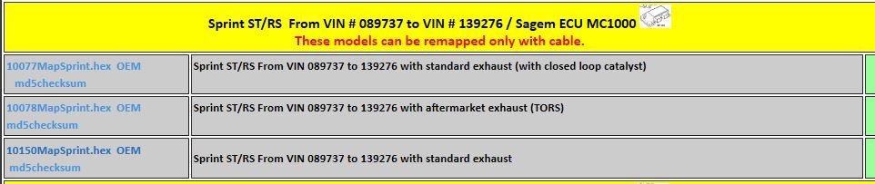

Kluntje Geschrieben 27. Juni 2020 Autor report Geschrieben 27. Juni 2020 (bearbeitet) Habe mich nu ma bissle umgeschaut wegen meiner Map. Wie es aussieht ist da eine Map 10078 druff für ein Aftermarket Exhaust (Tors) und ich habe nen Motad Venom Endtopf dran. Die Oem Map ist die 10150 mit original Auspuff. Werde jetzt ma die 10150 aufspielen und denn ma schauen was passiert,eventuell noch den original Auspuff montieren. Bearbeitet 27. Juni 2020 von Kluntje Zitieren

Kluntje Geschrieben 28. Juni 2020 Autor report Geschrieben 28. Juni 2020 Habe gerade mal die Map10150 aufgespielt,aber damit kann man gar nicht fahren. Nimmt kein Gas an und ruckelt nur beim Anfahren. Dachte das wäre die originale Map,oder kann das noch am Endtopf liegen? War ja nicht der originale dran. Hab nu wieder die 10078 zurück geflasht. Werde denn mal die Tage die Kiste ordentlich ausfahren und nochmal an CO Tester hängen. Habe den TÜV Bericht von 2018 wiedergefunden,da war CO auf 2,5. Zitieren

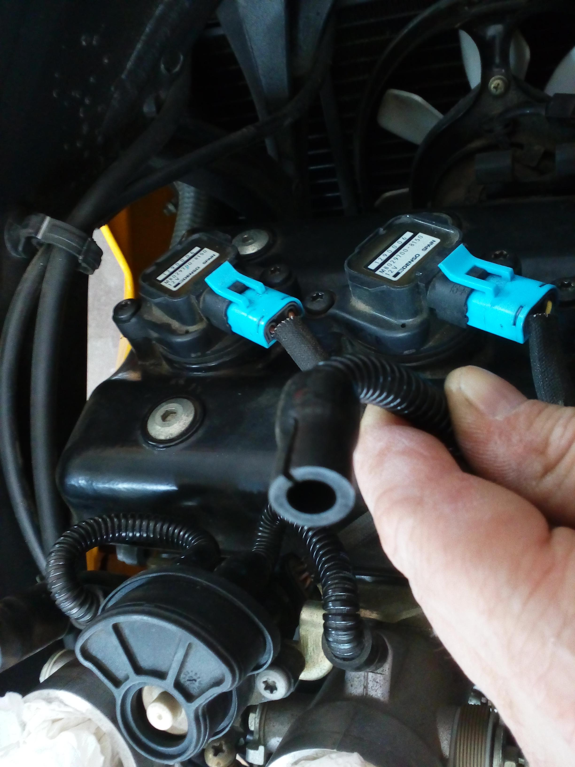

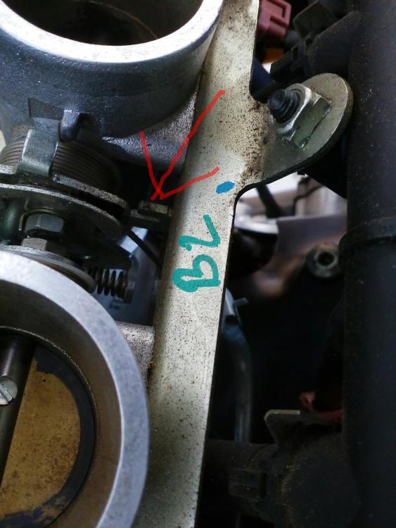

Kluntje Geschrieben 29. Juni 2020 Autor report Geschrieben 29. Juni 2020 Am 27.6.2020 um 21:38 schrieb joe8353: Edith sagt : Drosselsatz (=Gasanschlag) verbaut? Habe jetzt mal nen Bild vom Drosselklappenanschlag gemacht. Das sieht so aus als ob man den oberen Pin abknicken könnte,dann wäre der Anschlag 5mm höher. Ausserdem sind die Schläuche vom Leerlaufregler gerissen,kann man die gegen passende einfach tauschen,oder müssen das diese speziellen geriffelten sein? Zitieren
joe8353 Geschrieben 29. Juni 2020 report Geschrieben 29. Juni 2020 (bearbeitet) Hi, zum Anschlag kann ich nix sagen, ich hatte noch keinen Drosselsatz in der Hand. Wenn Du das Gas _voll_ aufmachst: gehen die Drosselklappen voll auf? Die Schläuche müssen unterdruckbeständig sein, da tuts jeder andere unterdruckbeständige auch... Bearbeitet 29. Juni 2020 von joe8353 Zitieren

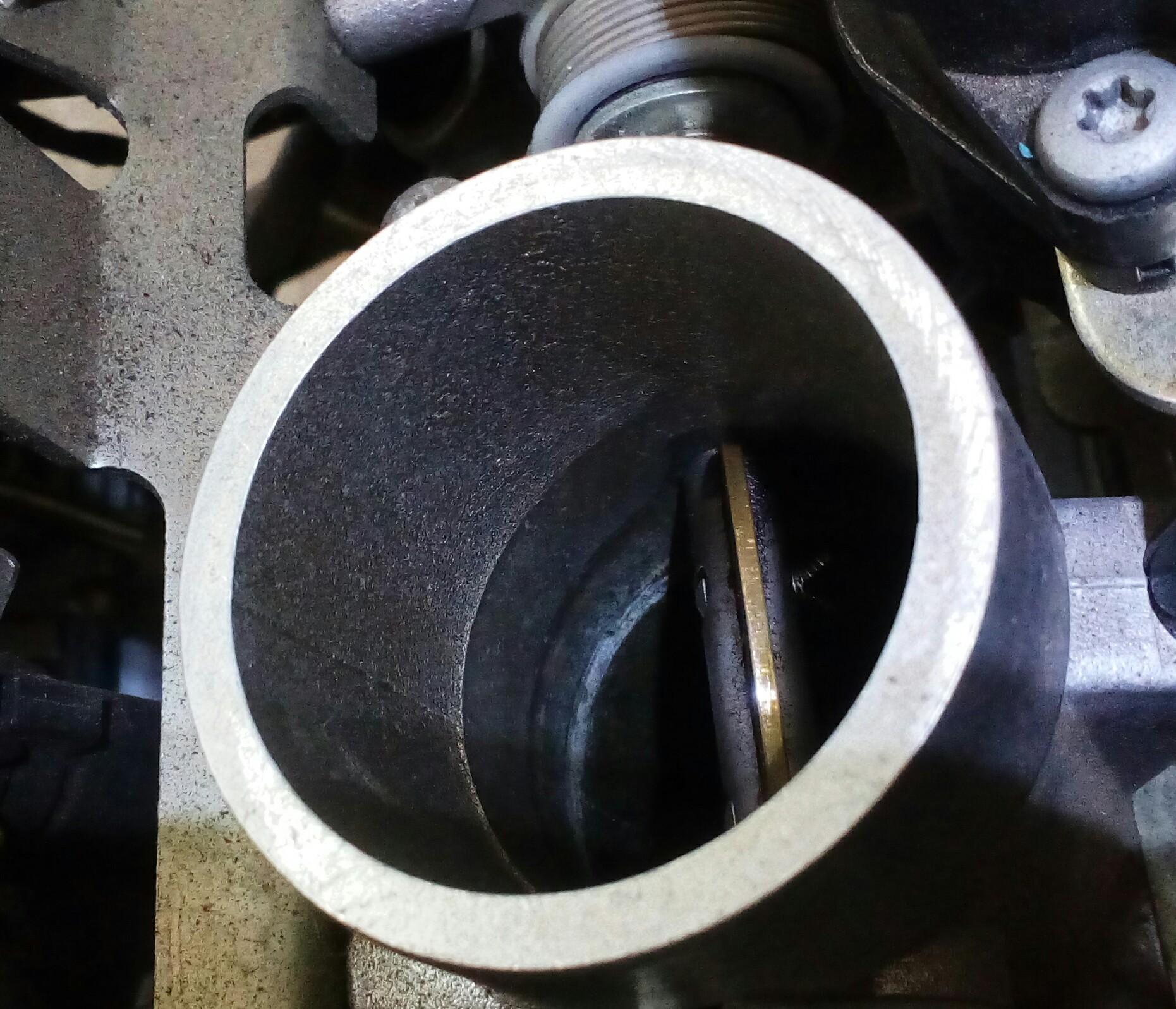

Kluntje Geschrieben 29. Juni 2020 Autor report Geschrieben 29. Juni 2020 Also senkrecht steht die Klappe nicht bei Vollgas,also nicht voll offen. Zitieren
SiRoBo Geschrieben 29. Juni 2020 report Geschrieben 29. Juni 2020 Ich dachte, die Sprint Modelle hatten schon ab Beginn 1999 eine Lambdasonde. Falls das tatsächlich so ist: Kontrolliere mal, ob die jemand einfach abgeklemmt hat. Ein Lambdasondendummy verhindert oftmals ein Konstantfahrruckeln, aber der Regelkreis ist dann unterbrochen... Bei den Unterdruckschläuchen einfach die Gummienden (nicht Gummienten ) durch schwarzen Silikonschlauch mit ID 6 mm ersetzen, 2-3 mm Wandstärke sind ok. Eigentlich würden auch verstärkte Silikonschläuche anstatt dem Riffelzeugs gehen, aber die Radien sind bei den Drosselklappen dieser Modelle 1999-2001 so eng, dass die nicht sauber verlegt werden können. Die original Gummis sind auf die Riffelschläuche geklebt, geht aber mit ein wenig Gewalke dann trotzdem runter. Am besten gleich mal alle 6 ersetzen. Nach Mappingwechsel ist TPS Reset Pflicht! Und TPS Reset gemäß WHB heißt übrigens nach dem Software-Reset ca. 1 Minute Laufenlassen ohne das Gas anzufassen. Das alles heißt natürlich nicht, dass der TPS nicht auch einen Fehler hat. Nur weil der Zeiger gleichmäßig hoch geht, muss das der Spannungswert nicht auch so machen. Meinen letzten defeten TPS hat man am Zeigerverlauf in TuneECU nicht gesehen. Erst ein Multimeter zur Widerstandsmessung hat es dann gebracht. Zitieren
joe8353 Geschrieben 29. Juni 2020 report Geschrieben 29. Juni 2020 Hi, wenn die DKs nicht ganz aufgehen, wird ein 72kW Drosselsatz verbaut sein, Klick, Teil 25 oder 26. Sollte nach Ausbau das Problem "TuneECU zeigt nur 62% an" lösen. Ich hoffe mal, dass ich das richtige Modell "Sprint" erwischt hab. Gerhard Zitieren

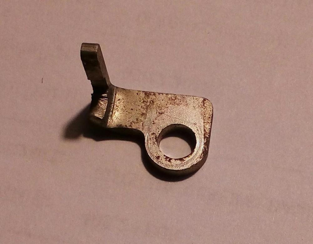

Kluntje Geschrieben 29. Juni 2020 Autor report Geschrieben 29. Juni 2020 (bearbeitet) vor 45 Minuten schrieb joe8353: Hi, wenn die DKs nicht ganz aufgehen, wird ein 72kW Drosselsatz verbaut sein, Klick, Teil 25 oder 26. Sollte nach Ausbau das Problem "TuneECU zeigt nur 62% an" lösen. Ich hoffe mal, dass ich das richtige Modell "Sprint" erwischt hab. Gerhard Danke für den Link....konnte den Anschlag ausbauen Bearbeitet 29. Juni 2020 von Kluntje Zitieren
Triplemania Geschrieben 29. Juni 2020 report Geschrieben 29. Juni 2020 Schön, schön. Ein dir bis dahin noch unbekanntes Problem hast Du damit gelöst: "zu wenig Leistung, wegen Drosselklappenanschlag". Disclaimer: Bitte kontrolliere jetzt deine Kfz-Papiere, ob die "offene" Leistung darin eingetragen ist und informiere jedenfalls deine Versicherung über die Vergrößerung der Pferdeherde unterm Tank. Zurück zum CO-Problem: Bitte laß uns wissen, ob du dieses dir bekannte Problem durch Austausch der LLRV-Schläuche auch gelöst hast. Mit dem DK-Anschlag kann der zu hohe CO-Wert eigentlich nicht zusammen hängen. Die CO-Messung wird (zumindest an den Speedys) bei 2.200 U/min durchgeführt, also bei leicht erhöhtem Standgas. Da hat der DK-Anschlag noch keinen Einfluß. Ich bin gespannt .... Zitieren
