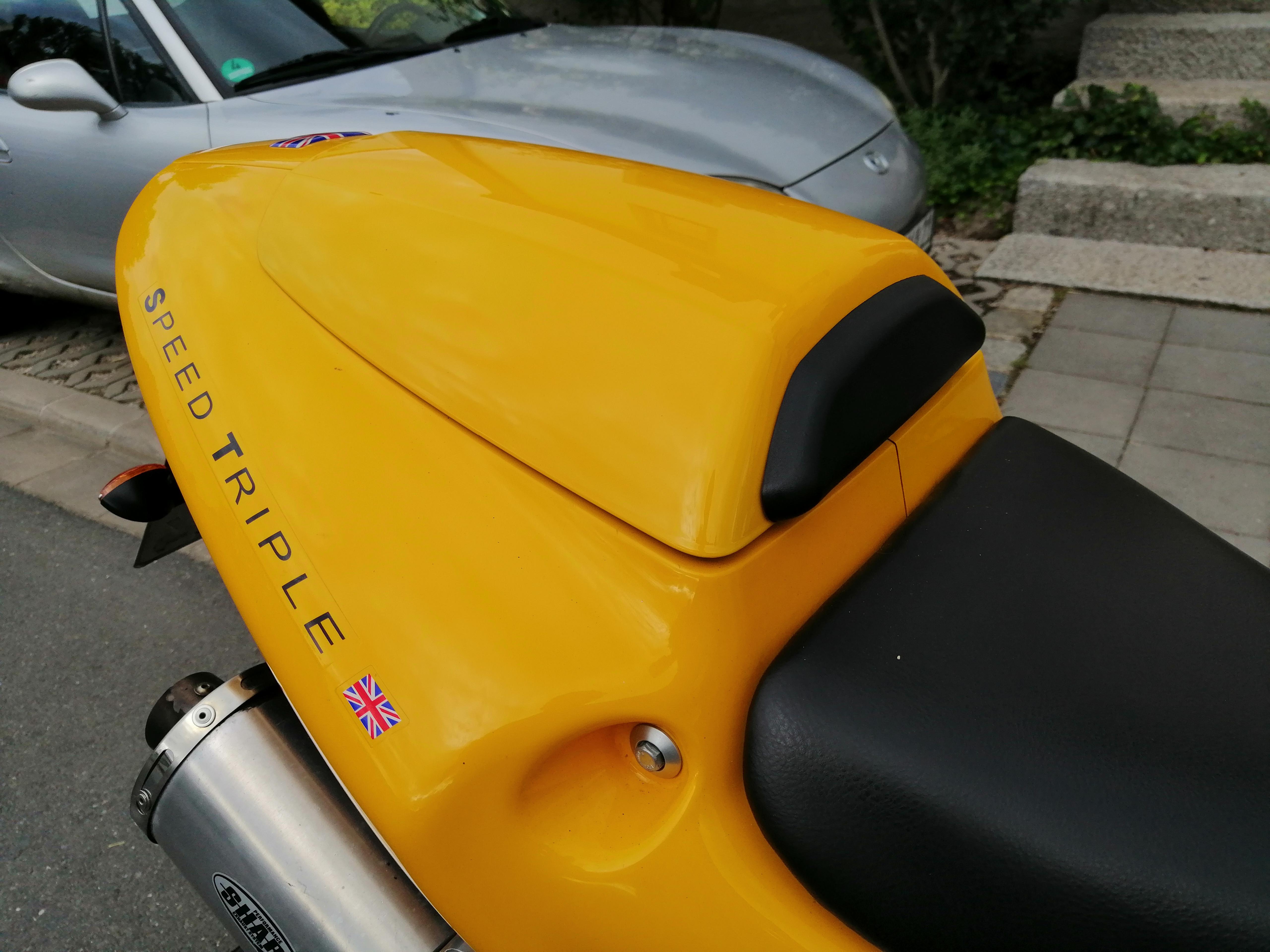

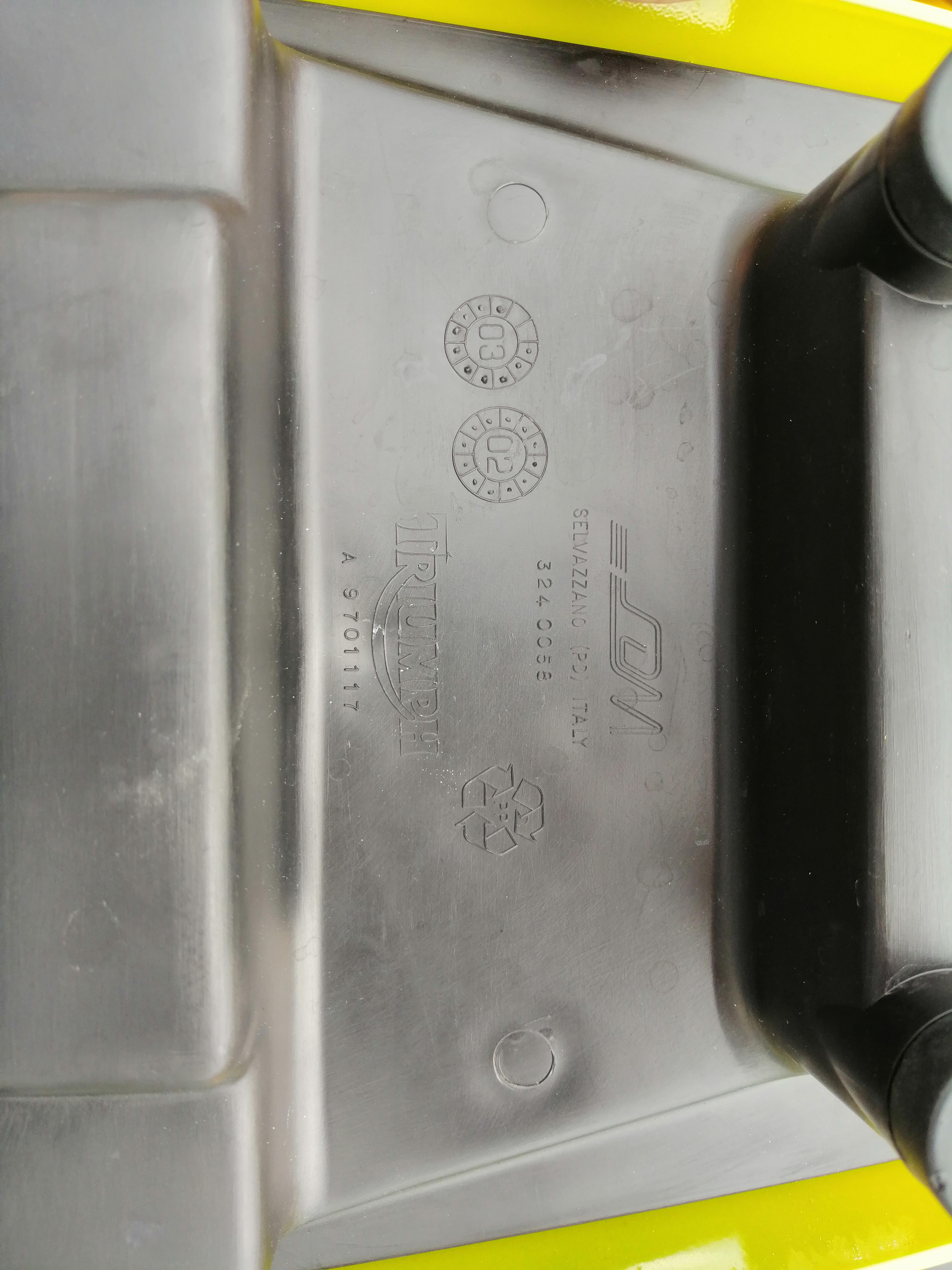

Hallo zusammen,
ich habe mir vor kurzen eine Abdeckung für den Soziussitz gekauft und durfte dummerweise nach dem Lackieren festellen, das diese nicht richtig passt. Gibt es für das Modell verschiedene Abdeckungen? Oder hat jemand Tipps wie man diese gut arretieren kann?

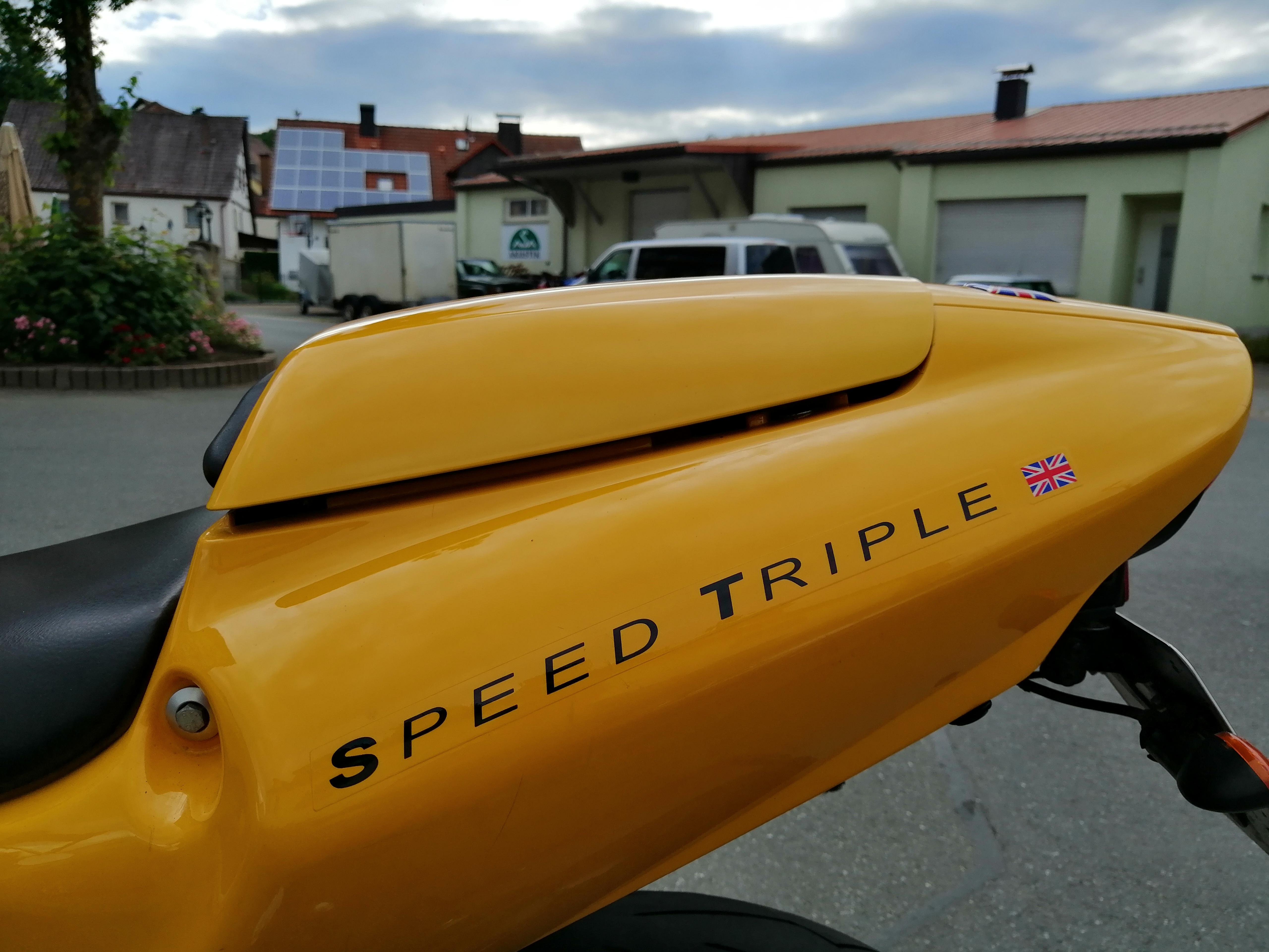

Das sieht so aus als ob die Haken nicht unter den Zapfen sitzen, hast Du die Abdeckung erst schräg in Fahrtrichtung eingefädelt und dann in das Schloß gedrückt?
Genau, anders bekommen ich es nicht ins das Schloß...
bzw warscheinlich nur mit sehr viel Gewalt von oben senkrecht zum Schloß
Moin!
Vielleicht kannst du die Befestigungsschrauben des Plastik-Heckteils einmal lösen (so dass etwas Spiel zu allen Seiten hat) und schauen, ob der Höcker dann passt? Wenn ja, die Schrauben in der Position wieder festziehen.
Gruß, Andi
Ist ein wenig frickelig, am Anfang, später gehts wie von selbst, Du musst beim einfädeln drauf achten das die Haken unter die dazugehörigen Zapfen/Schauben ich weiß jetzt gerade nicht wo die drunter müssen, das merkst Du aber, dann im Schloss einrasten lassen. Probiere das mehrmals, dann fällt es  später leichter. Ist blöd zu erklären :flowers:
Bei meiner Heckabdeckung muss ich auch den Gummi um den Zapfen weglassen, sonst klickt sie nicht ein. Wenn die Halterung bei der N gleich ist (Zapfen an der Abdeckung geht von oben ins Schloss der Sitzbank), probier mal. Den Gummi könnte man ja auch dünner schnitzen oder durch einen dünneren ersetzen.
Danke schonmal für die schnellen Antworten :flowers:, habe das Ding bestimmt schon 50 mal rauf und runter gemacht :biggrin:, werde eure Tipps direkt mal probieren
Hi,
die Verkleidungsschrauben sind aber nich orchinol... da gehört eigentlich eine schöne Senkkopfschraube rein, keine schnöde Sechskantschraube. ggf. mal die Verkleidung lösen, und zum Höcker ausrichten. Bisken Spiel is immer.
Ist der Höcker denn fest? so richtig fest? Oder wackelt der?
