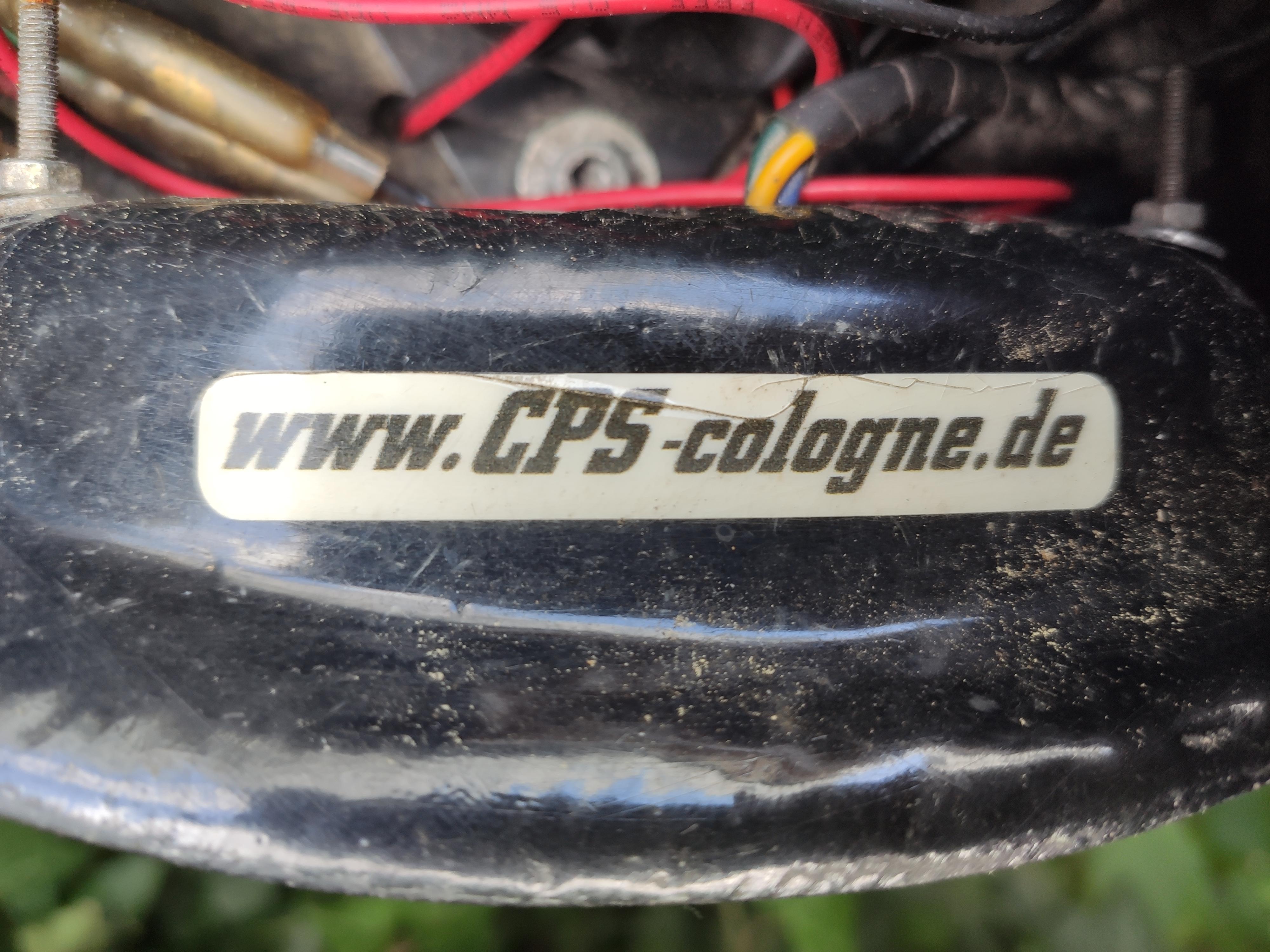

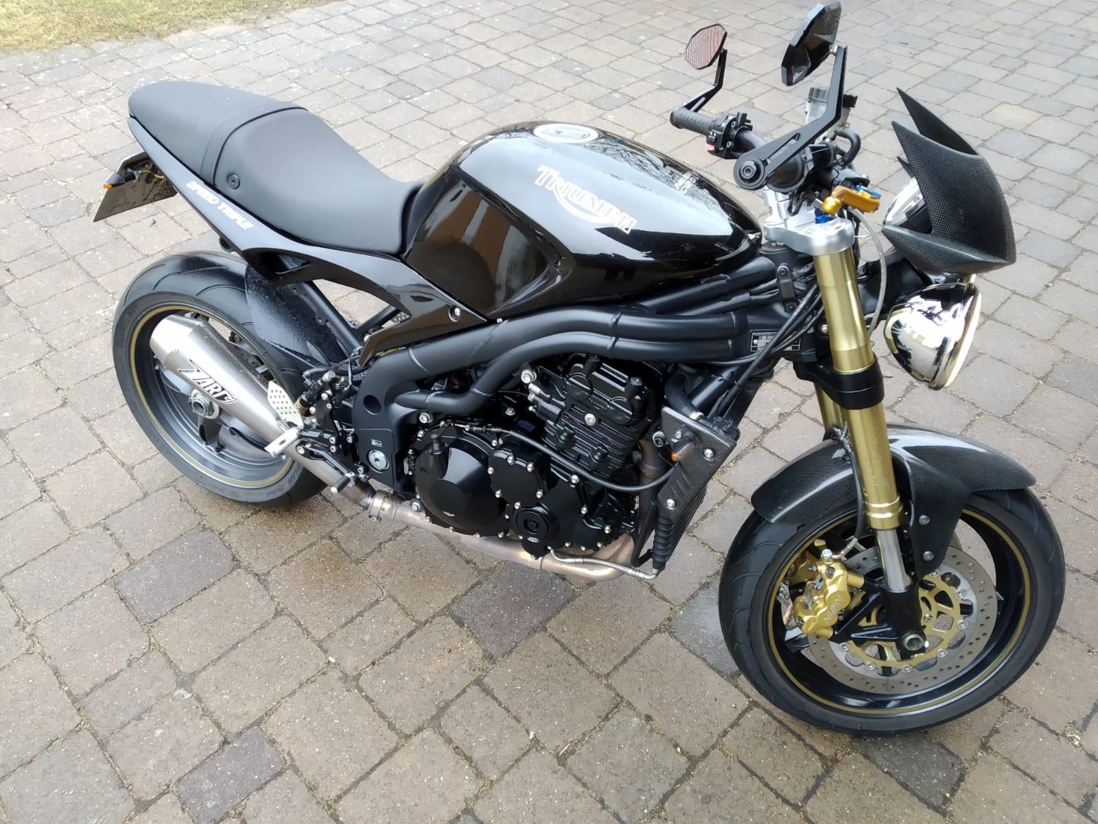

eisdieler Geschrieben 1. Juli 2020 report Geschrieben 1. Juli 2020 Hallo zusammen, bei der fälligen Hauptuntersuchung wurde vom TÜV (unter anderem) folgendes bemängelt: DF6.2.9 Anbauteil Carbon; Zulässigkeit für alle verbauten Carbonteile nicht nachgewiesen. Laut dem Vorbesitzer gab es bisher nie Probleme damit. Aus Carbon sind: vorderer Kotflügel, Windschild, seitliche Kühlerblenden, Heckverkleidung unten. Die Teile sind nicht beschriftet/bestempelt. Einzig die Heckverkleidung hat innen eine Website als Beschriftung, mit der ich aber nichts anfangen kann. Was würdet ihr an meiner Stelle machen? Alle Teile demontieren und gegen originale tauschen? Der Prüfer hat mir direkt gesagt es gäbe keine Chance diese Teile einzutragen. Allerdings hat er mir auch die montierten Reifen (Michelin Road 5 in Seriengröße) als unzulässig und damit erheblichen Mangel eingetragen daher bin ich etwas skeptisch ob seine Aussage korrekt ist. Danke schon mal für euren Input! Stefan Zitieren

eisdieler Geschrieben 3. Juli 2020 Autor report Geschrieben 3. Juli 2020 Am 1.7.2020 um 22:12 schrieb The Stig: Tüv wechseln. Alles andere ist Sinnlos. Ich denke, ich werde das so machen. Was mich dennoch nach wie vor beschäftigt, ist der Hersteller dieser Carbonteile (zumindest vom Heck) mit der Aufschrift "CPS-cologne". Kennt jemand diesen Hersteller? Google spuckt nichts brauchbares aus. Zitieren
Hinundher Geschrieben 3. Juli 2020 report Geschrieben 3. Juli 2020 Vielleicht hat das CPS mit "Carbon Parts Slovakia" zu tun. Link VG, der P. Zitieren
eisdieler Geschrieben 3. Juli 2020 Autor report Geschrieben 3. Juli 2020 das schaut nach einem Volltreffer aus, danke sehr! Ich habe den Hersteller bereits kontaktiert und eine Antwort erhalten: die Teile haben keine ABE (und es gibt offensichtlich auch kein Teilegutachten oder sowas). Das heißt ich habe jetzt zwei Optionen: 1. Nach einem anderen Prüfer suchen, der mir die Plakette dennoch erteilt und danach mit den Teilen ohne ABE rumfahren. 2. Das Moped wieder in den ursprünglichen / legalen Zustand versetzen und danach keine weiteren Probleme mehr haben. Zitieren
