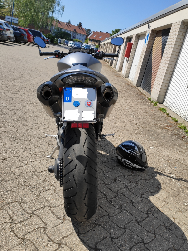

Scarecrowe Geschrieben 6. Juli 2020 report Geschrieben 6. Juli 2020 Moin zusammen, bei meiner Lady ist der Arrowpott schief. Wie ihr auf dem Bild sehen könnt sind beide nach links versetzt. Ist mir letztens erst aufgefallen. Man kann es gut sehen wenn man den Abstand zwischen Pott und KZH nimmt. Die Verschraubungen oben am Heckrahmen hab ich schon nachgezogen (Ging sowieso nicht mehr viel). Würde nochmal probieren ob es sich über das Y-Rohr ausrichten lässt. Hatte jemand schon mal solche Probleme? Die Anlage ist ja nur gesteckt, hat jemand bei sich trotzdem Schellen zum verbinden benutzt? Handelt sich um eine NN01. Grüße, Flip Zitieren
madcow Geschrieben 7. Juli 2020 report Geschrieben 7. Juli 2020 Das ist schon merkwürdig. Sicher, dass das Kennzeichen korrekt mittig ist und dadurch keine optische Täuschung entsteht? Ansonsten gibt es ja nicht viele Möglichkeiten. Entweder ist die "Befestigungslasche" für Montage am Rahmen von einem der beiden Pötte verzogen oder mit dem Y-Rohr stimmt was nicht. Sitzt es denn gerade im Krümmer? Theoretisch könnte das Rohr auch mal "kaltverformt" worden sein und es wurde nur ein Topf ausgetauscht. Zitieren
Scarecrowe Geschrieben 7. Juli 2020 Autor report Geschrieben 7. Juli 2020 Hey, ich überprüfe das mit dem KZH mal. Aber eigentlich schon. Ich weiß, dass der Vorvorbesitzer nur einen tiefen Pott hatte und nicht die Doppelanlage. Der könnte das etwas verformt haben. Ich prüfe das mal. Zitieren
Tobias490 Geschrieben 13. Februar 2021 report Geschrieben 13. Februar 2021 Hi Ich habe den Auspuff von Bos drunter und das gleiche Problem...hab mir im Netz schon zahlreiche Bilder von anderen Streetys angeschaut wirklich grade haben es die wenigsten montiert....ich wollte es zur neuen Saison mal mit distanzscheiben probieren... Zitieren
Cagiva Geschrieben 22. Februar 2021 report Geschrieben 22. Februar 2021 Da ich meine beiden Töpfe gerade unten hatte und wieder montiert habe ist es ja so dass die Töpfe selbst nur am Heckrahmen montiert sind, wenn der krümmer also nicht sauber darauf sitzt dann verschiebt er beide Töpfe und die Lasche/Halterung dient als Drehpunkt... Da du keine Sozius rasten drauf hast, wie sieht es mit der Lasche aus die den Krümmer auf der li. Seit hält? Ist die wieder montiert worden? wenn nicht, dann solltest du das machen, das könnte helfen :) CrackerJack und RSau reagierten darauf 2 Zitieren
Tazi Geschrieben 9. August 2024 report Geschrieben 9. August 2024 Ich hatte das Thema auch mit den etwas ungleich sitzenden Arrows. Habe das mit U-Scheiben jeweils korrigiert. nun sitzt alles im richtigen Abstand Zitieren
Stoner1988 Geschrieben 12. August 2024 report Geschrieben 12. August 2024 hehe, dann scheint das wohl ein generelles Problem zu sein bei der nn02...hatte ich auch dass der rechte Arrow weiter raus stand (1,5cm), bei mir ist es erst richtig aufgefallen als ich auf die runden EXAN dämpfer gewechselt hab... Zitieren
RSau Geschrieben 13. August 2024 report Geschrieben 13. August 2024 Nö, ist bei der nn02 kein generelles Problem. Zitieren
CrackerJack Geschrieben 14. August 2024 report Geschrieben 14. August 2024 Ist mir jetzt auch nicht aufgefallen dass da was schief hing. Zitieren
