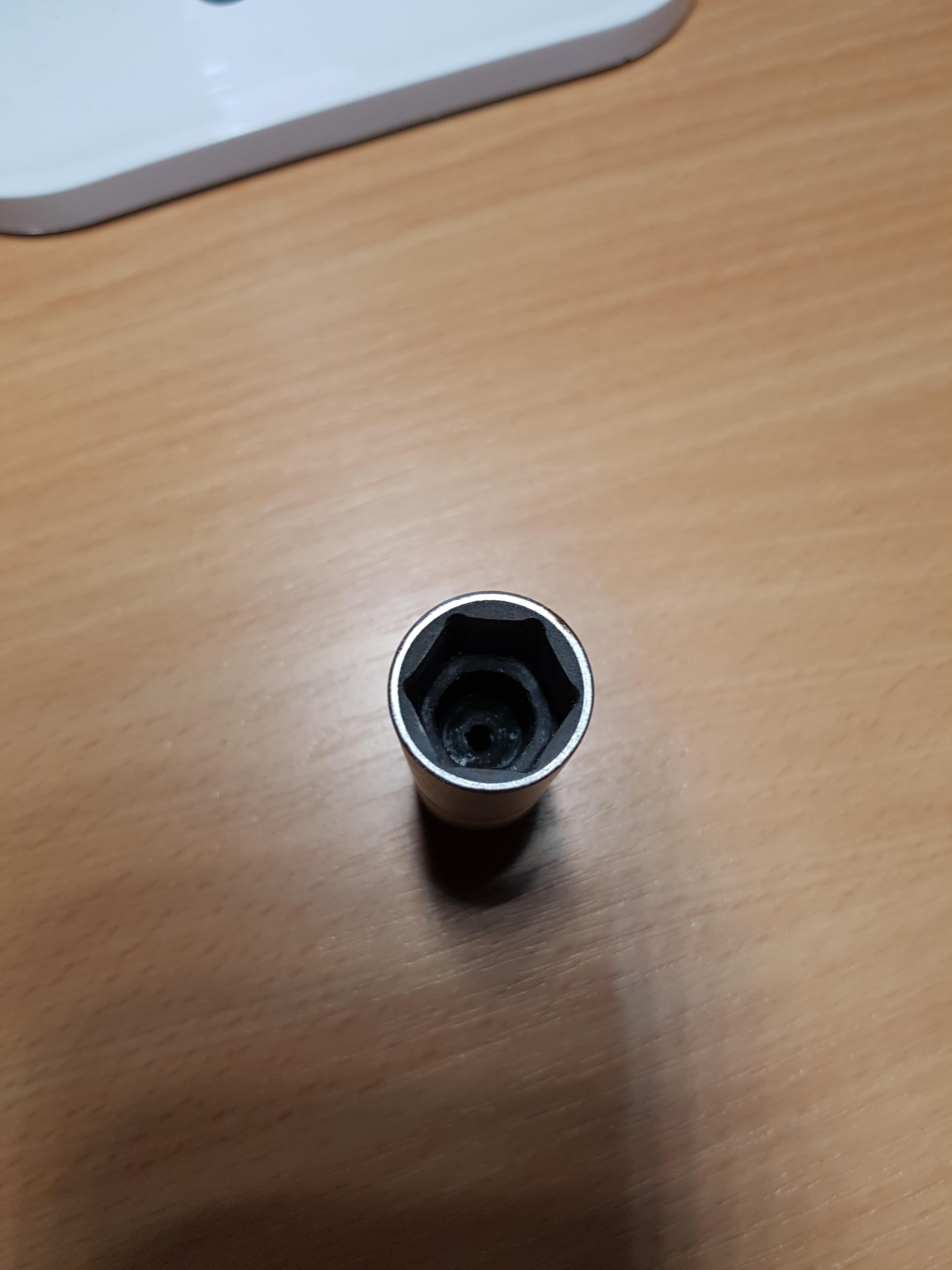

Terranager Geschrieben 14. Juli 2020 report Geschrieben 14. Juli 2020 vor 18 Stunden schrieb Flo2005: Also hat jetzt 30 min gedauert linke Seite mit Zündkerzennuss von Proxxon kurze Verlängerung und Gelenkstück war absolut perfekt nur Ersteinmal die Zündkerze da raus zu bekommen da das Gummi in der Nuss versagt hatte musste etwas improvisieren aber hat am Ende Super funktioniert Also der Werkzeugkoffer von Proxxon scheint perfekt dafür Lieben Dank für die Beiträge 👍🏻🤟 Lg Flo Gibts da schlankere varianten? Also meine proxon langnuss ist zu fett für den Schacht Zitieren

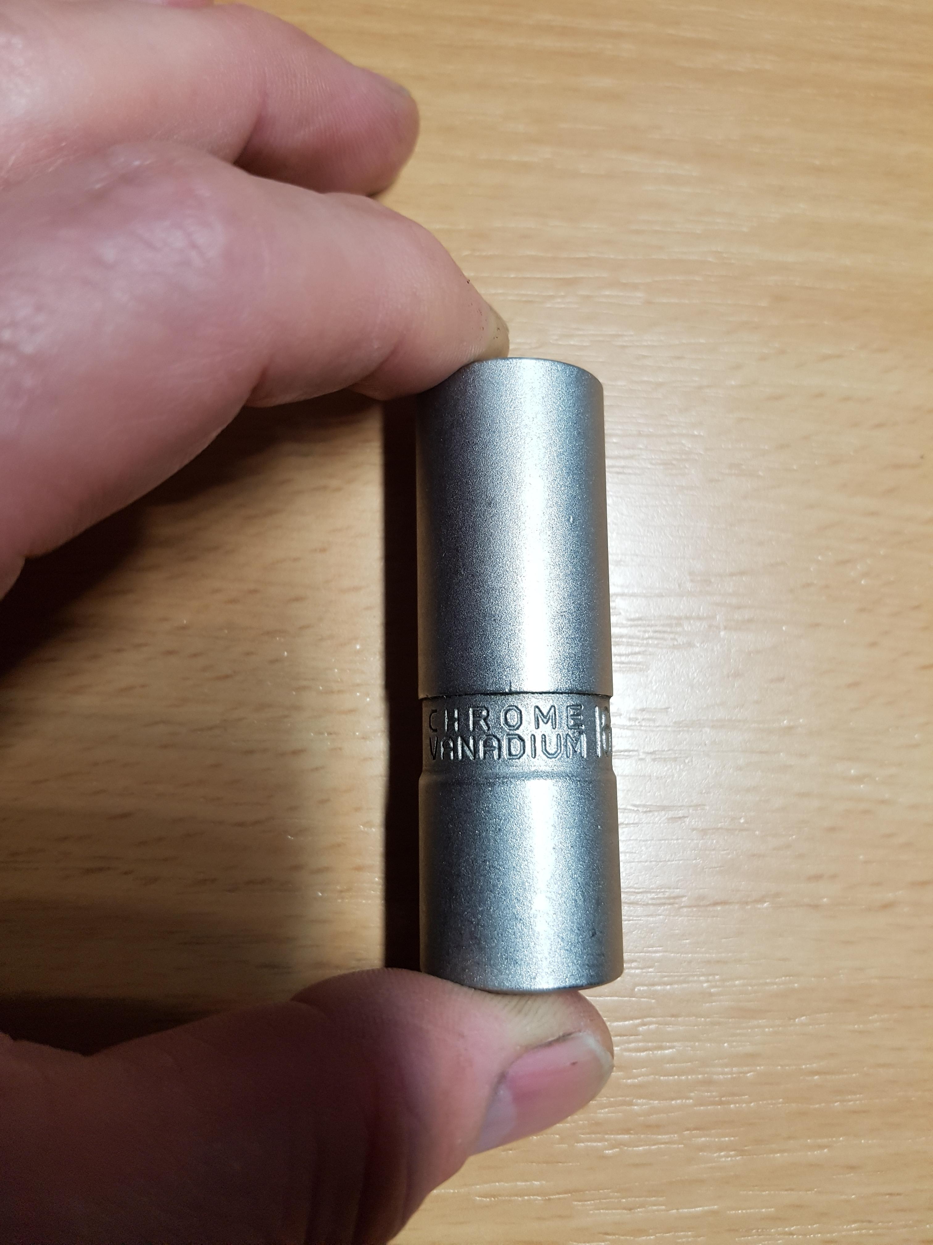

Triple/one Geschrieben 14. Juli 2020 report Geschrieben 14. Juli 2020 vor 10 Minuten schrieb Terranager: Gibts da schlankere varianten? Also meine proxon langnuss ist zu fett für den Schacht Ja gibt es. Ich hab auch zwei Proxon Nüsse für die Kerzen. Eine Schlanke und eine Fette. Gruß Zitieren

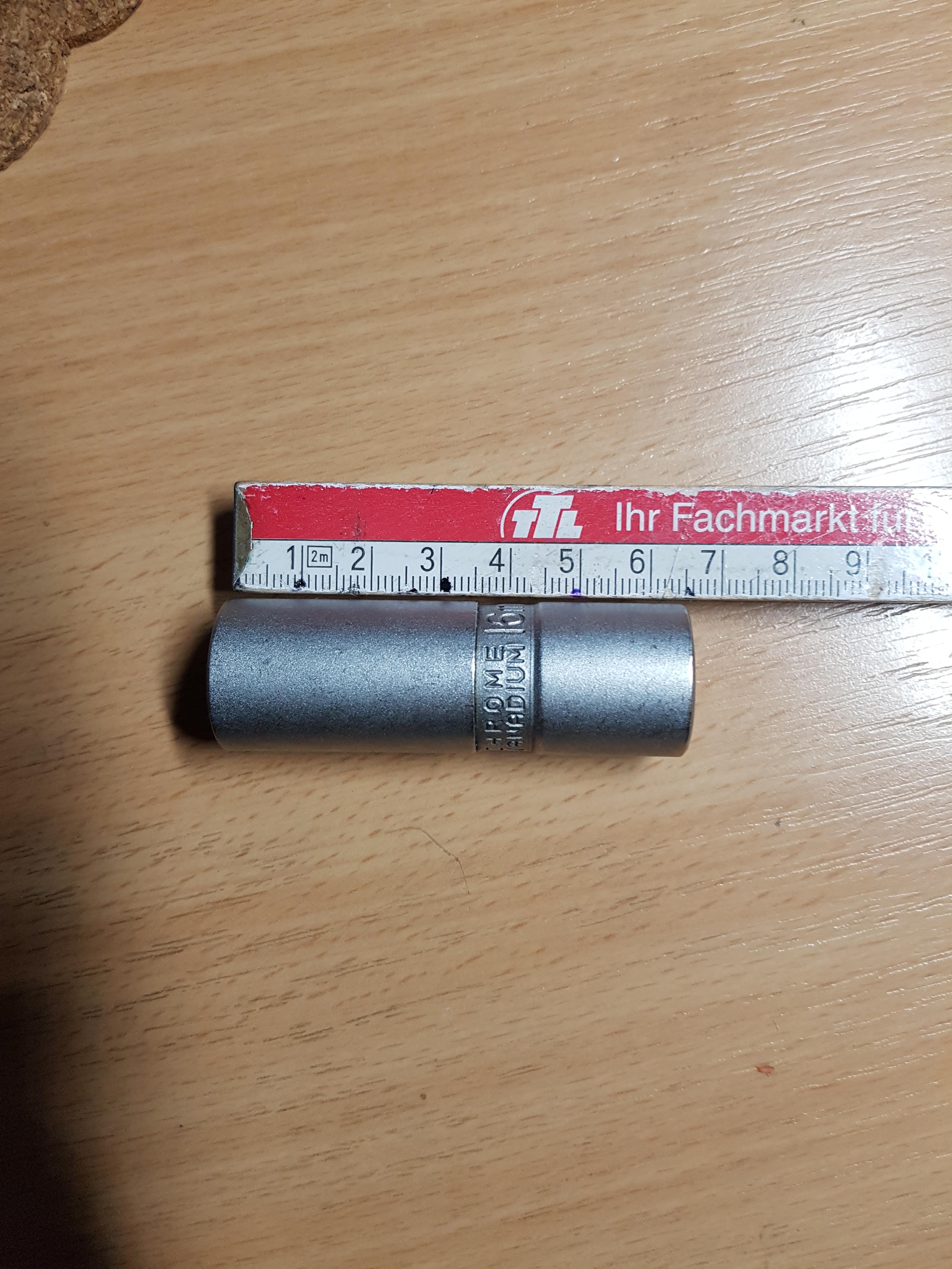

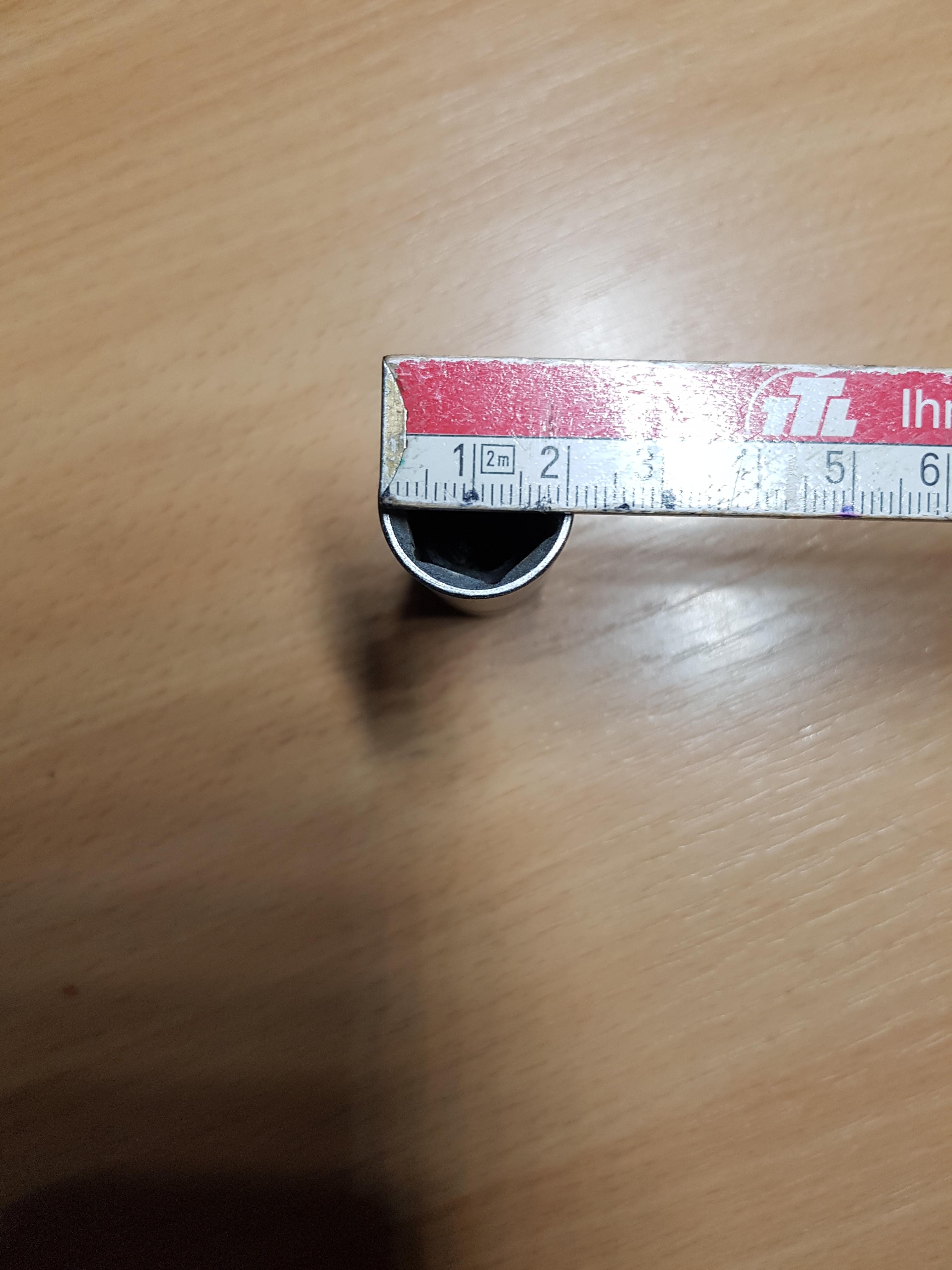

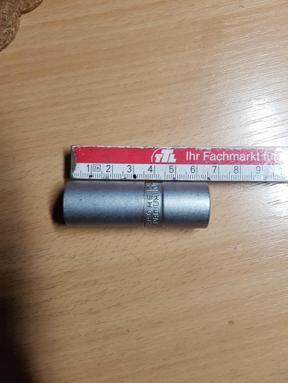

Triplemania Geschrieben 14. Juli 2020 report Geschrieben 14. Juli 2020 (bearbeitet) vor einer Stunde schrieb Triple/one: Ja gibt es. Ich hab auch zwei Proxon Nüsse für die Kerzen. Eine Schlanke und Könntest Du bitte auf deine schlanke Langnuss gucken und die Proxxon-Bestellnummer mitteilen? Die müsste darauf stehen. Merci dafür im voraus Eine Übersicht der 3/8-Werkzeuge von proxxon habe ich hier gefunden. Demnach gibt es die 16mm-Langnuss in 64 mm Länge (NO 23 550). Ob das nun gerade die schlanke Variante ist, kann ich dem Text aber leider nicht entnehmen. Nachklapp: GEDORE hat eine 1/2-Zoll 16 mm Langnuss (auch 65 mm lang) im Sortiment, die nur 21,7 mm AD haben soll: Gedore RED R61021612 3300401 Zündkerzeneinsatz 16 mm 1/2" Bearbeitet 14. Juli 2020 von Triplemania Zitieren
Triple/one Geschrieben 14. Juli 2020 report Geschrieben 14. Juli 2020 (bearbeitet) Hi Leider steht bei meiner Nuss keine Nummer. Nur 16mm Chrom Vanadium. Das ist eine 3/8 Zoll Nuss. Länge 65 mm. Bearbeitet 14. Juli 2020 von Triple/one Zitieren
Gast Geschrieben 13. September 2020 report Geschrieben 13. September 2020 sorry das ich jetzt erst antworte aber die habe ich auch die maße ebenfalls Zitieren
Triple/one Geschrieben 14. September 2020 report Geschrieben 14. September 2020 (bearbeitet) vor 19 Stunden schrieb Flo2005: sorry das ich jetzt erst antworte aber die habe ich auch die maße ebenfalls Moin Im Linken Zylinder bekommt man die Kerze Bescheiden raus. Der Rahmen ist im Weg. Deshalb hab ich da immer die Nuss in den Kerzenschacht zuerst reinrutschen lassen. Dann erst die Verlängerung auf die Nuss gesteckt. Anschließend die Zündkerze rausgeschraubt. Nun bekommt man aber die Kerze mit der Nuss nicht raus, weil die Verlängerung noch daraufsteckt. Deshalb nimmt man einen Schraubendreher und hält die Nuss mit der Zündkerze im Kerzenschacht unten, dabei zieht man die Verlängerung ab von der Nuss. Nun kann man mit der Spitz Zange oder einem Greifer, die Nuss mit der Zündkerze aus dem Schacht rausholen. Beim Einsetzen der Neuen Kerze, genau Umgekehrt. Zündkerze vorsichtig in den Kerzenschacht. So das die Elektrode der Kerze nicht verbogen wird. Deshalb langsam reingleiten lassen. Dazu hab ich den Greifer Arm benutzt. Damit kann man die Kerze auch einen Gewindegang eindrehen. Dann erst die Kerzen Nuss in den Schacht und dann die Verlängerung auf die Nuss stecken. Nach dem Festziehen auch wieder die Verlängerung von der Nuss abziehen und die Nuss mit der Spitz Zange oder Greifer rausholen. Das war immer meine Vorgehensweise. Gruß Bearbeitet 14. September 2020 von Triple/one Zitieren
