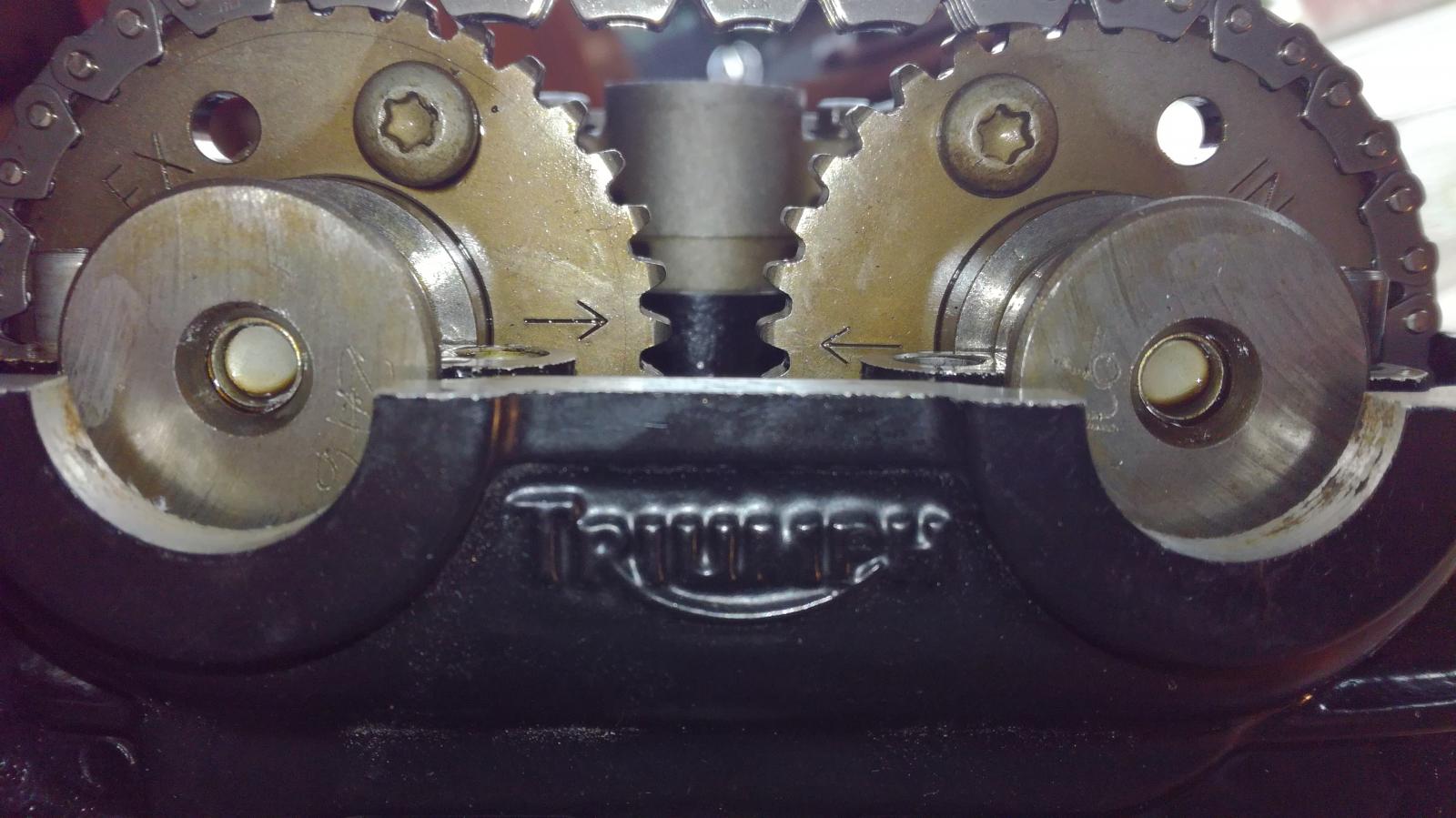

Nachdem der Motor in meinem Keller langsam wieder Gestalt annimmt hänge ich grade an den Steuerzeiten.
Frage an die die das schon öfter gemacht haben: passt das?
Danke schon mal
Gerhard

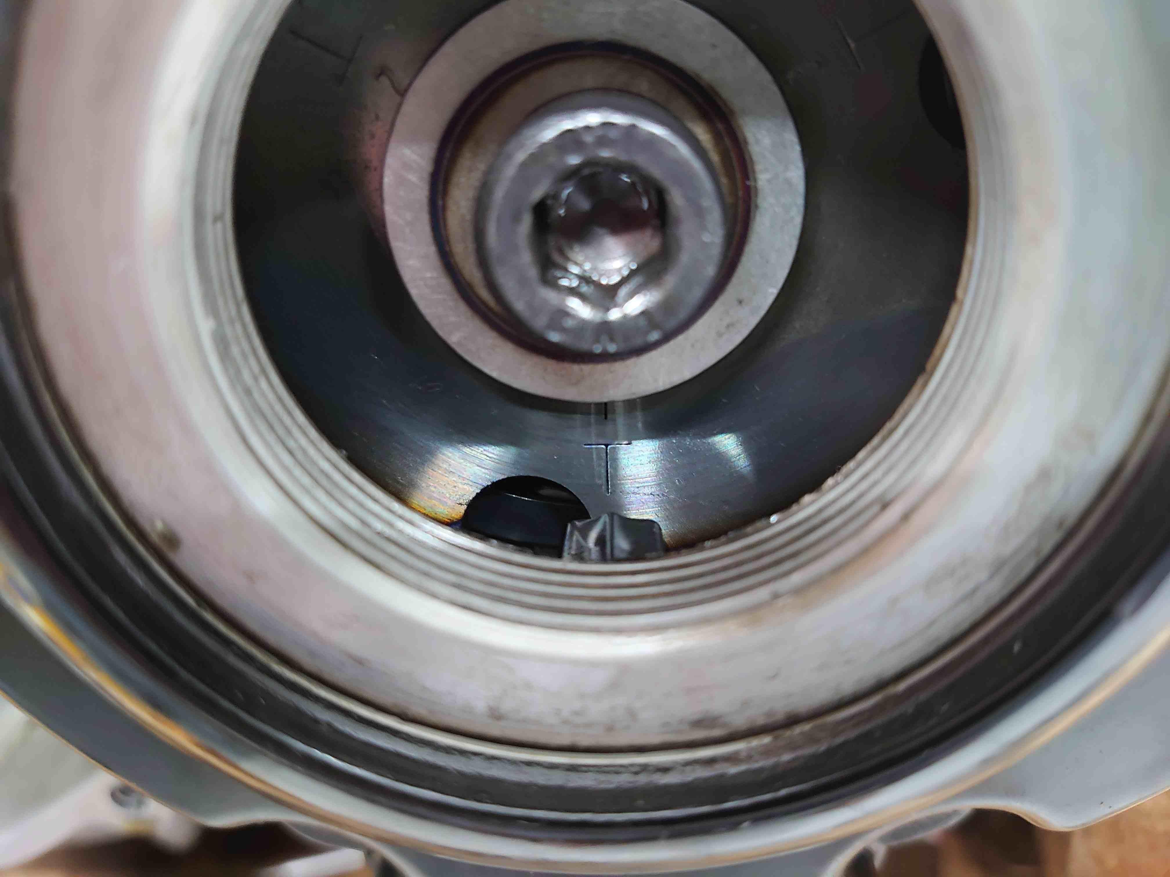

PS: für die, die wie ich mitten in der Nacht Steuerzeiten einstellen: es gibt drei OT Markierungen auf dem Freilauf. Und wenn man das mit einem Stab oder Schraubendreher prüfen möchte : Zylinder eins ist nicht der am Kettenkasten... Ich hab die NoWe drei mal gelöst, bis ich meinen Denkfehler gefunden hatte :guffaw: War aber schon mindestens das zweite Bier, und es war auch schon 3:30 durch. Nur zu meiner Verteidigung :laugh:

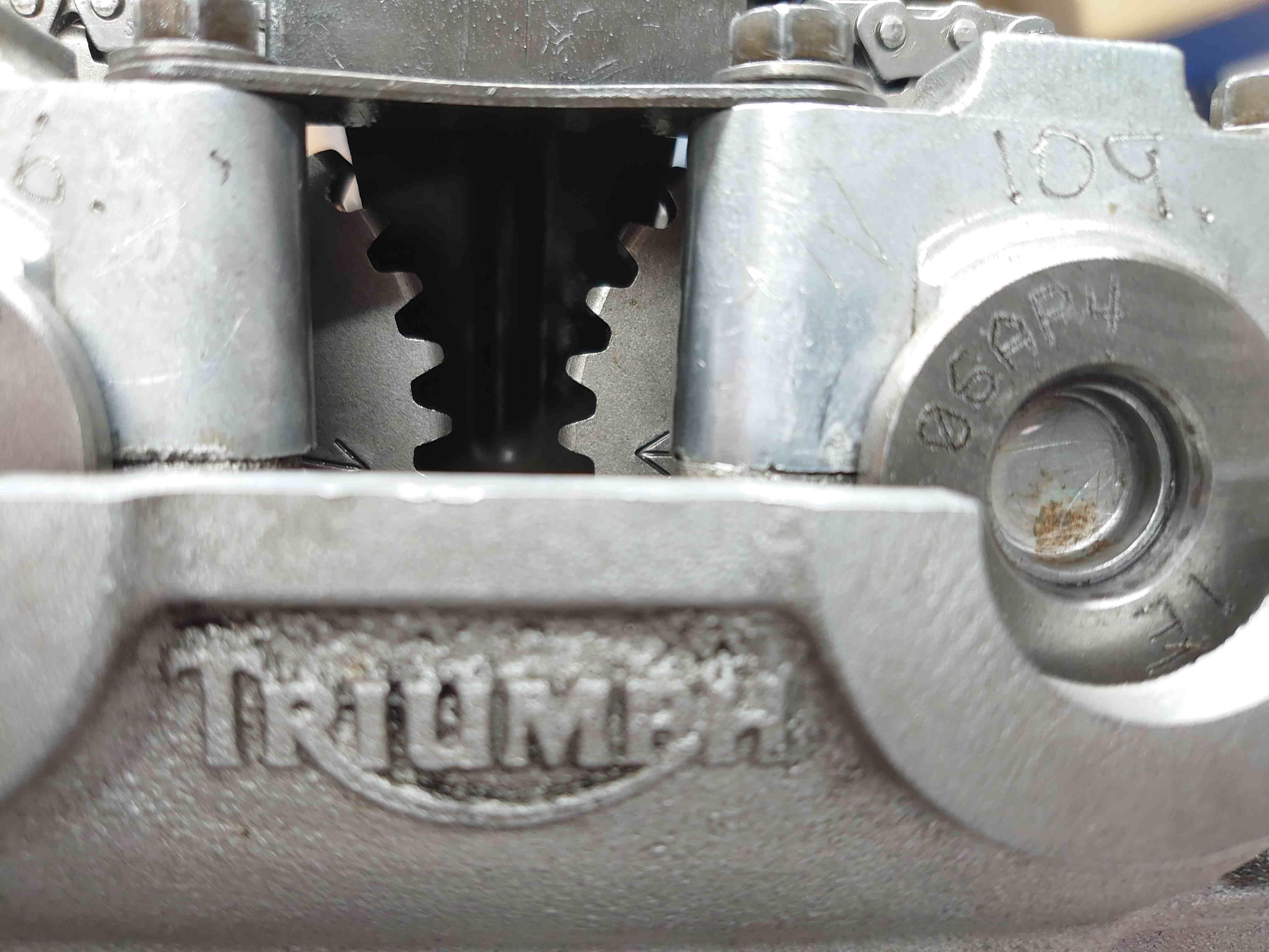

sorry...aber die nowe - räder sehen für mich so aus, als hätte das linke einen zahn vesatz...
ich weiss, dass die pfeile nie ganz super exakt passen...haben sie bei mir auch nicht...aber so viel war es bei mir nicht...und wenn ich mir die 'zahnstellung' :biggrin:...so anschaue, könnte links ein zahn hoch auch bzw. besser passen...
vllt. täuscht es aber einfach nur...
Bearbeitet von j.-tommy
vor 5 Stunden schrieb j.-tommy:
Das glaube ich auch. Wenn der Spanner schon eingesetzt ist, sieht das bei mir auch nicht anders aus.

Hi,
Also frage ich heute abend die beste Ehefrau der Welt, ob sie mir hilft die E-NoWe einen Zahn weiter nach links zu drehen... Ich mach ein :photo:
Gerhard
Bei yamaha ist es oft auch so, dass die Markierung mehr oder weniger fluchtet.  Liegt an der Steuerkette.
Abhilfe wären langslöcher und mit Gradscheibe genau einstellen.
Wie standen die Nw denn vorher zueinander?
Das passt so. Wenn man einen Zahn verstellt, steht da gar nichts mehr zueinander.

Es wäre mal gut mit einer Messuhr den genauen OT zu ermitteln. Damit man sehen kann ob die OT Markierung am Freilauf stimmt.
Ich gehe davon aus das die Stellung beim drehen nach rechts, bzw unter Spannung nach rechts erstellt wurde?
Bei mir war das bestmöglichste Ergebnis wenn ich nicht genau die Pfeile zueinander ausgerichtet habe, sondern die Zähne, auf die die Pfeile noch gerade so zeigen. Das war mit einer neuen Steuerkette.
(Ist ein bisschen von oben fotografiert, man sieht die Planfläche des Kopfes)
Ich würde bei dir den Einlass zumindest Testweise noch einen Zahn versetzen und es mir ansehen, so wie es j.-tommy auch schrieb.

so, danke für die zahlreichen Hilfestellungen erstmal.
Der Versuch, die EW noch einen Zahn zu verdrehen, war NICHT von Erfolg gekrönt. Da kommt nämlich schon der Kolben, d.h. Ventil steht auf dem Kolbenboden auf. Aufgrund aktutem Nichtvorhandenseins einer Meßuhr hab ich OT1 anders geprüft: beim 3Zylinder steht Kolben 2 genausohoch wie Kolben 3, wobei der eine grad in der Aufwärtsbewegung ist und der andere grade in der Abwärtsbewegung. Ich hab also einen Messingstab ins Kerzenloch gestellt, bei OK NoWe-Lagerleiter eine Riß gemacht, und dann den Stab ins nächste Kerzenloch gestellt. Auf vielleicht 3 oder 5 Zehntel genau geht das recht schnell. Mit der Methode stimmt die OT1-Markierung schon sehr genau, deckt sich auch mit triplemanias oben verlinkter Erfahrung. Ich bin beim Einbauen und Steuerzeiten einstellen übrigens schnell auf die gleiche Methode wie triplemania gekommen: vorderes Kettentrum spannen, A-NoWe einbauen und Kette auflegen, E-NoWe einbauen, Kettentrum oben spannen, Kette in E-NoWe einhängen. Festhalten, Spanner einbauen, Motor durchdrehen und kontrollieren.

Zu den Steuerzeiten: Das ist leider normal ... und passt so. Aber das hast du ja inzwischen selbst erkannt.
