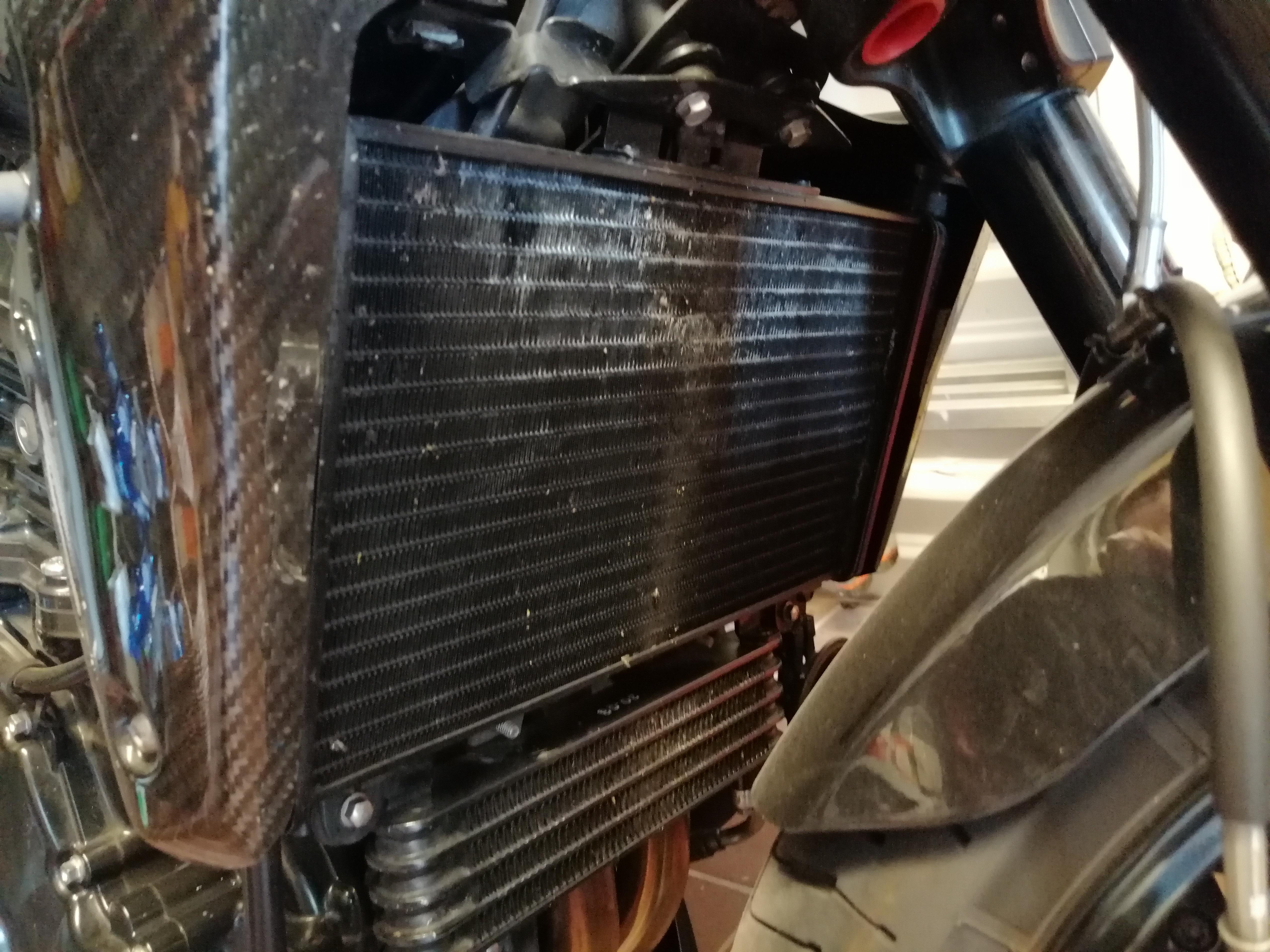

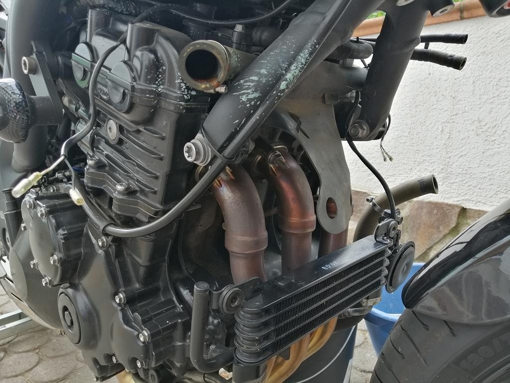

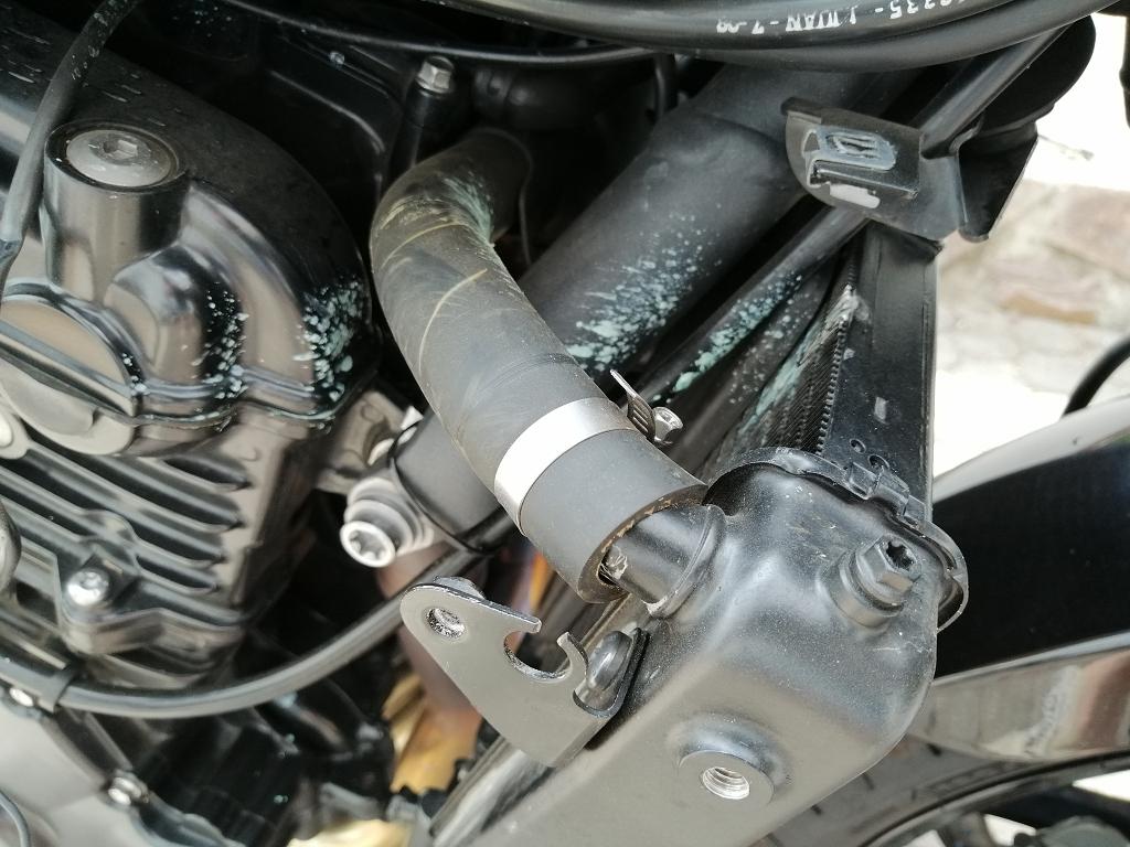

nach einer 300km Tour Gestern hat mein Kühler eine Stelle, bei der man einen nassen, leicht öligen Finger bekommt :snivel:

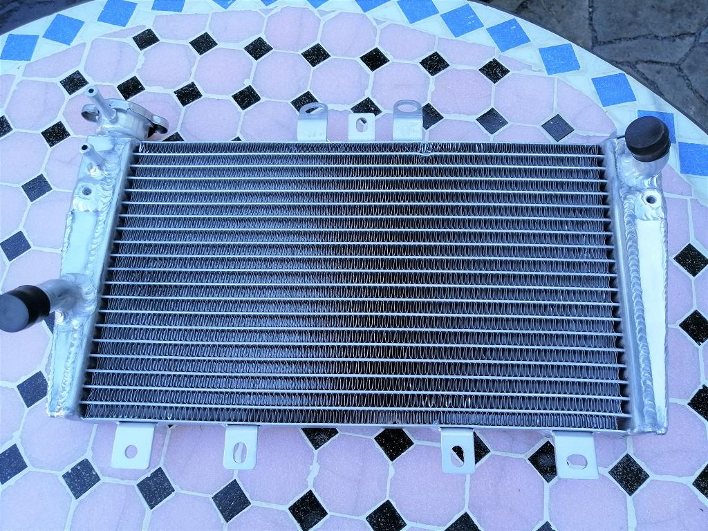

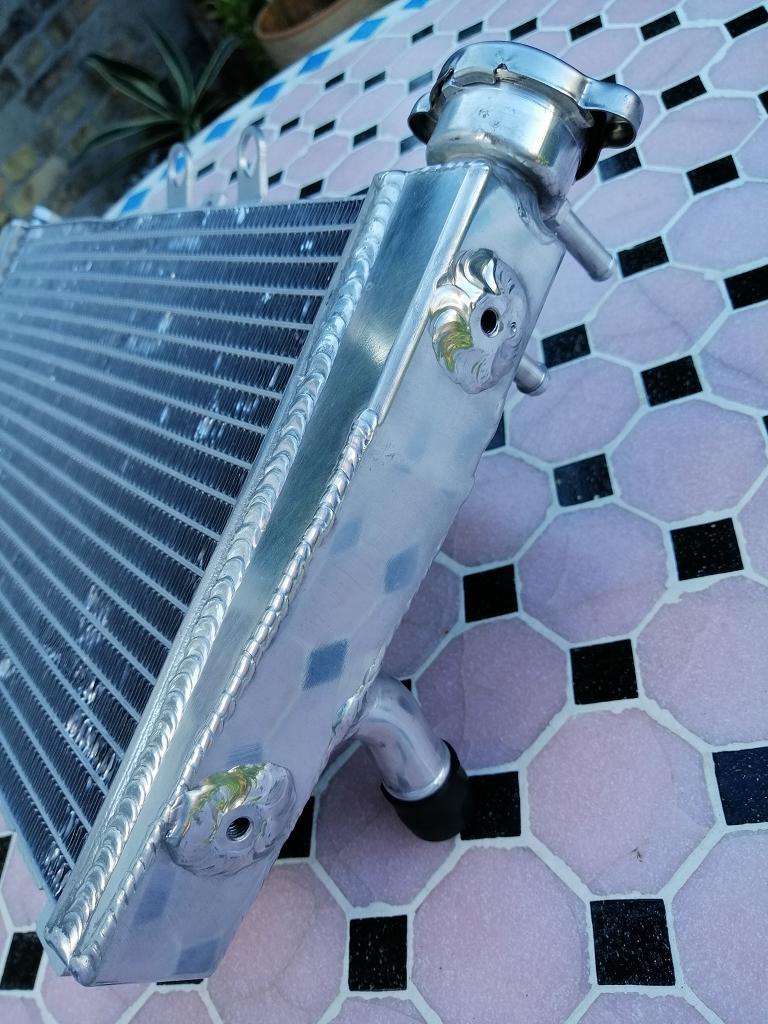

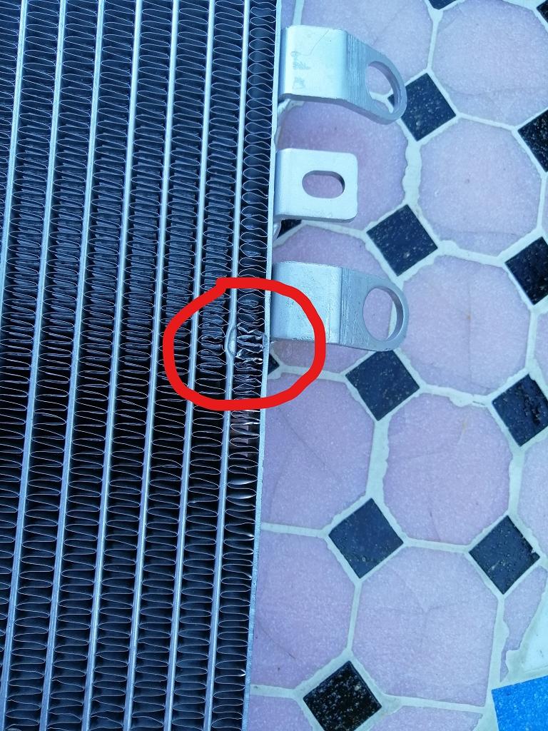

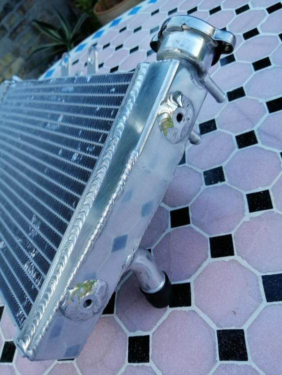

Heute ist er schon angekommen, der neue Chinakühler. Bis auf ein paar Dellen und ein größerer Macken (auf der Rückseite) sieht er gut aus. Im Vergleich zum Orginal ist er aber schon etwas "gröber" gearbeitet. Am Wochenende kommt er ins Mopped.k-IMG_20200730_182935.thumb.jpg.e912b76bb1fd4ae36f918e822b0cbaed.jpg
An heißen Tagen in der Stadt wird dein Lüfter im Dauereinsatz sein, die Chinakühler egal ob Wasser, Öl oder Ladeluft erreichen nie die Kühlleistung die eigentlich gebraucht wird, gerade unsere 3-Zylinder werden schon warm und so ein billig Kühler macht das ganze nicht besser.
Ich hab einmal Lehrgeld bezahlt, was so Chinakühler betrifft, ein zweites Mal bestimmt nicht.

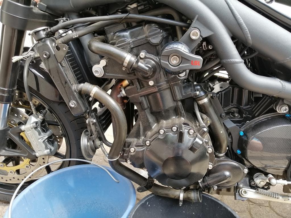

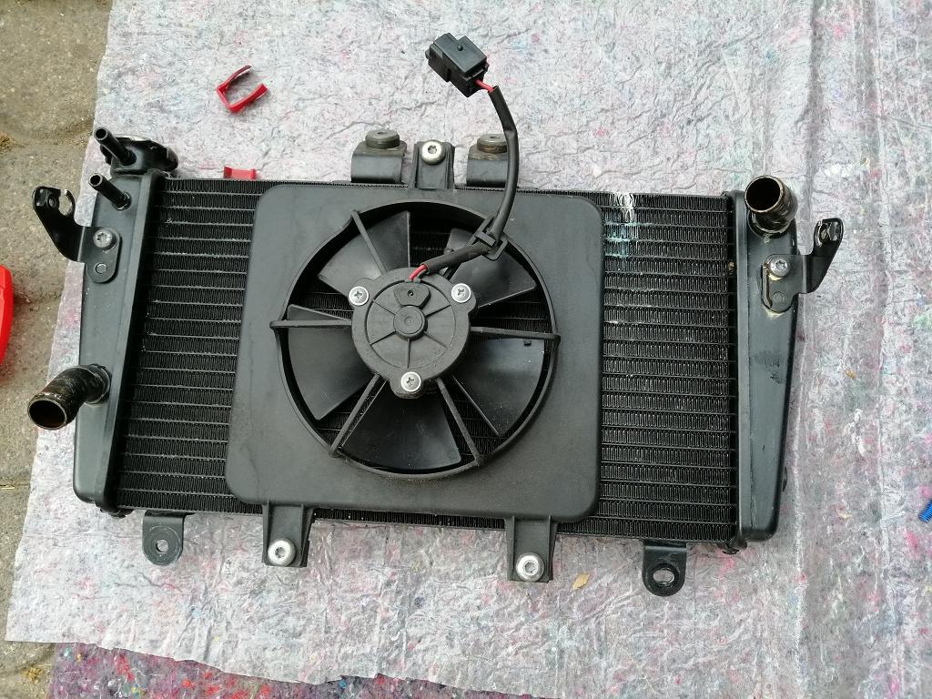

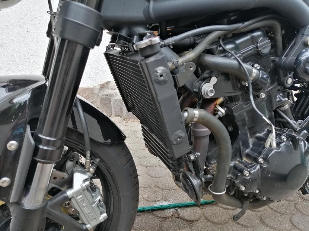

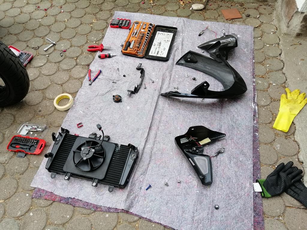

So, jetzt ist der Chinaböller drin, hat ja ganz gut geklappt - bis auf die Haltelaschen am Kühler, die hab ich beibiegen müssen.

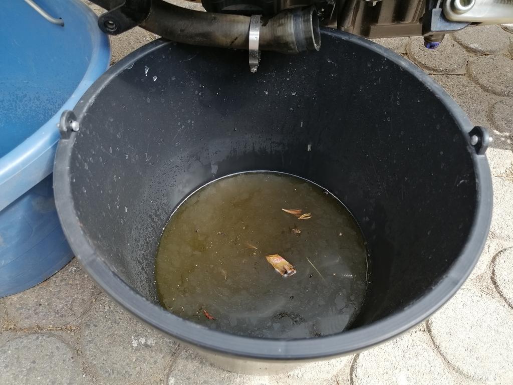

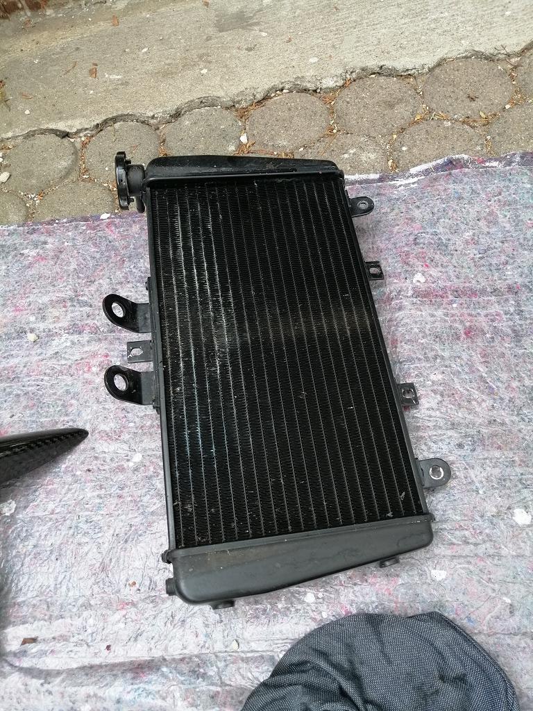

Ja, ich schäme mich daß meine Speedy mit diesem rostigen Brackwasser gekühlt wurde :snivel:, ich dachte halt, wenn ich nur paar hundert
Kilometer im Jahr fahre, muß ich nix wechseln. Ab jetzt werde ich das maximal alle 2 Jahre machen. Braucht jemand den alten Kühler? Oder kann das weg?
Hab jedenfalls wieder viel gelernt bei der Aktion, von Kältekreislauf bis Entlüftung und ne Werkstatt hätte bestimmt nicht geputzt, wo man es gar nicht sieht :pro:

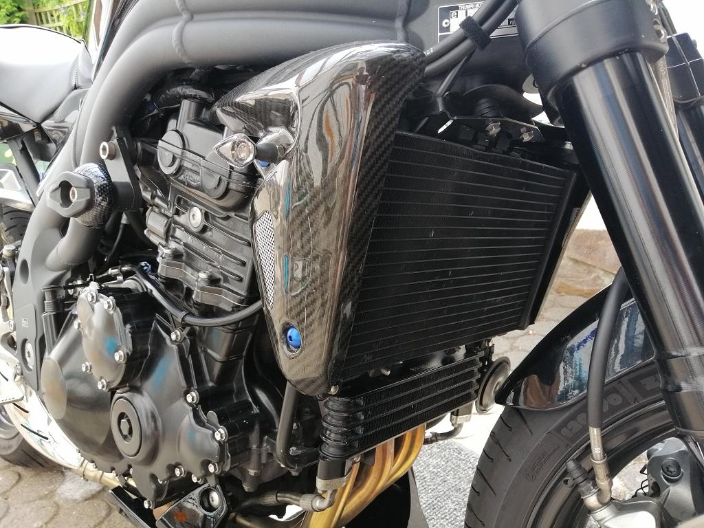

So, jetzt bin ich mal mit dem neuen Kühler gefahren, also ich merk keinen Unterschied....
Okay, ich bin halt ein Bummler mit 4.500 bis 5.000 U/min , Temperatur auf Landstraße ging zügig auf 4 Balken - blieb dort stabil.
Dann Ortsdurchfahrt 30km/h mit Rentner vornedran, Temperatur auf 5 Balken und Lüfter an.
Blieb dann auch bis zum Schluss auf 5 Balken - Außentemperatur jedoch fast 30°C.
Also im Prinzip bisher kein gravierender Unterschied zum alten Kühler, da ging auch schnell der Venti an und es blieb bei max. 5 Balken
Kosten für die Aktion: 150€ Kühler / 24€ Motocool Expert (3x 1l) / 14€ Auspufflack schwarz
Fazit: der Chinakühler ist durchaus eine Alternative zum mehr als doppelt so teuren Orginalkühler.
