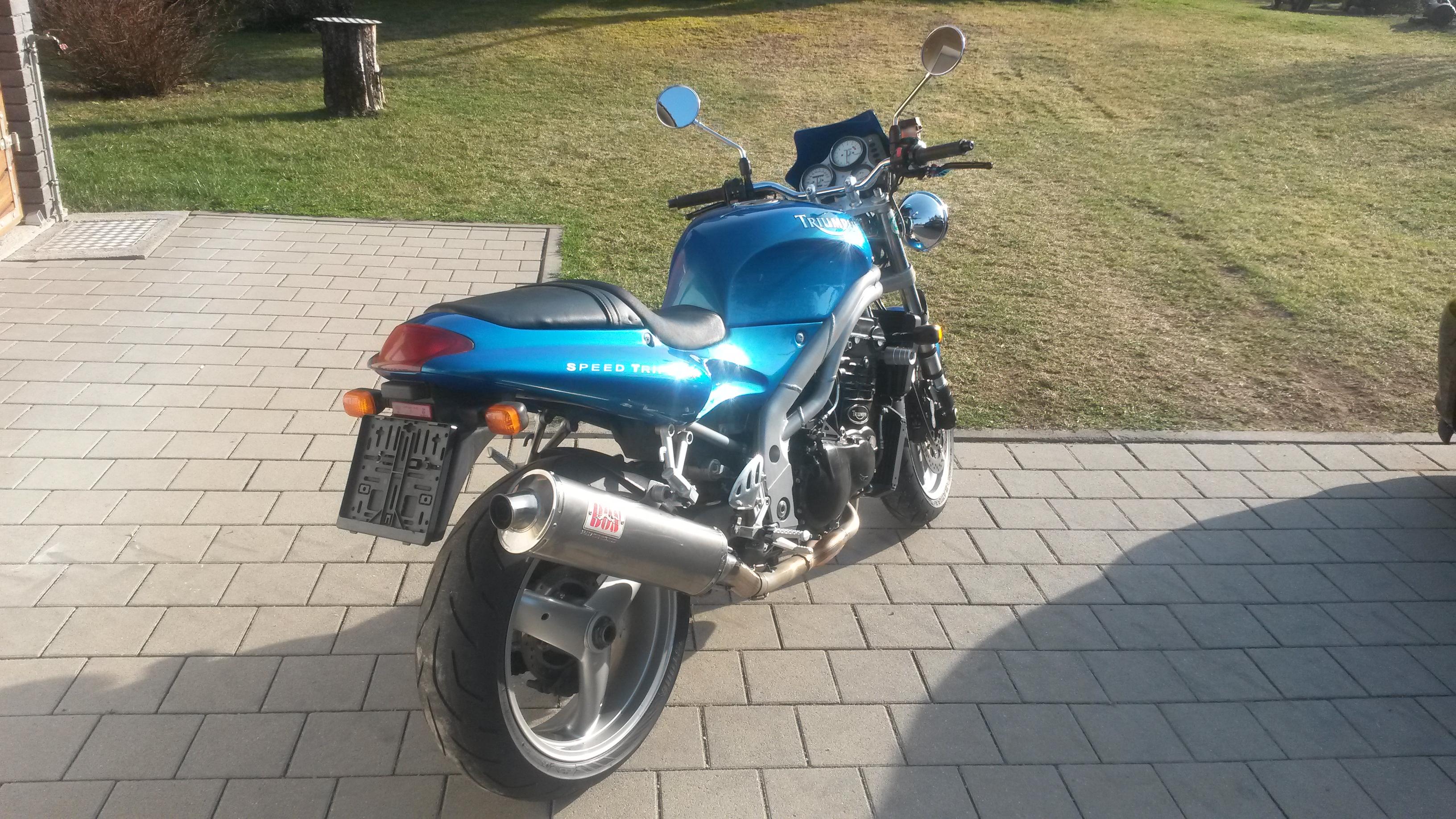

Hallo und schönen Nachmittag aus Kärnten,

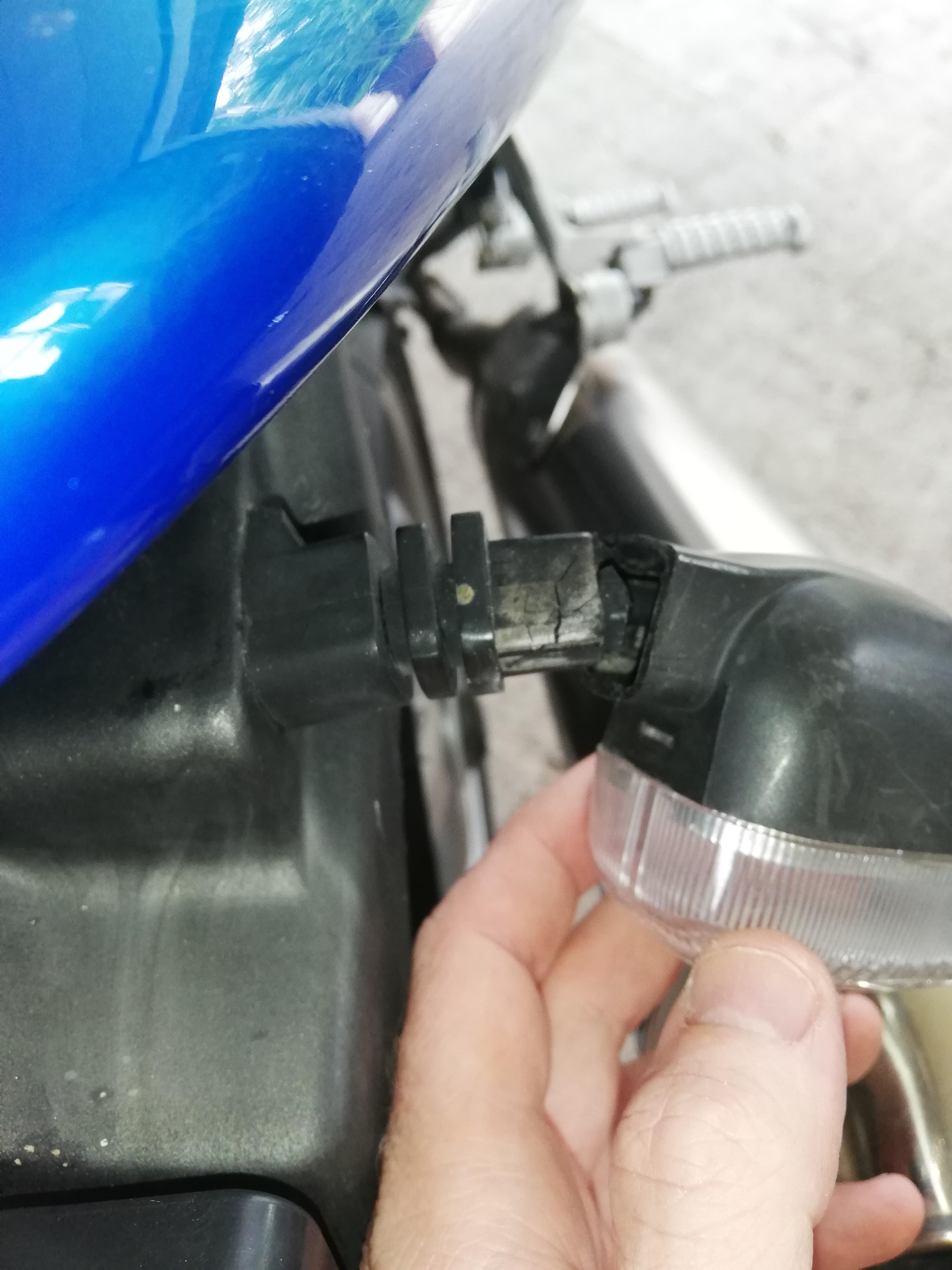

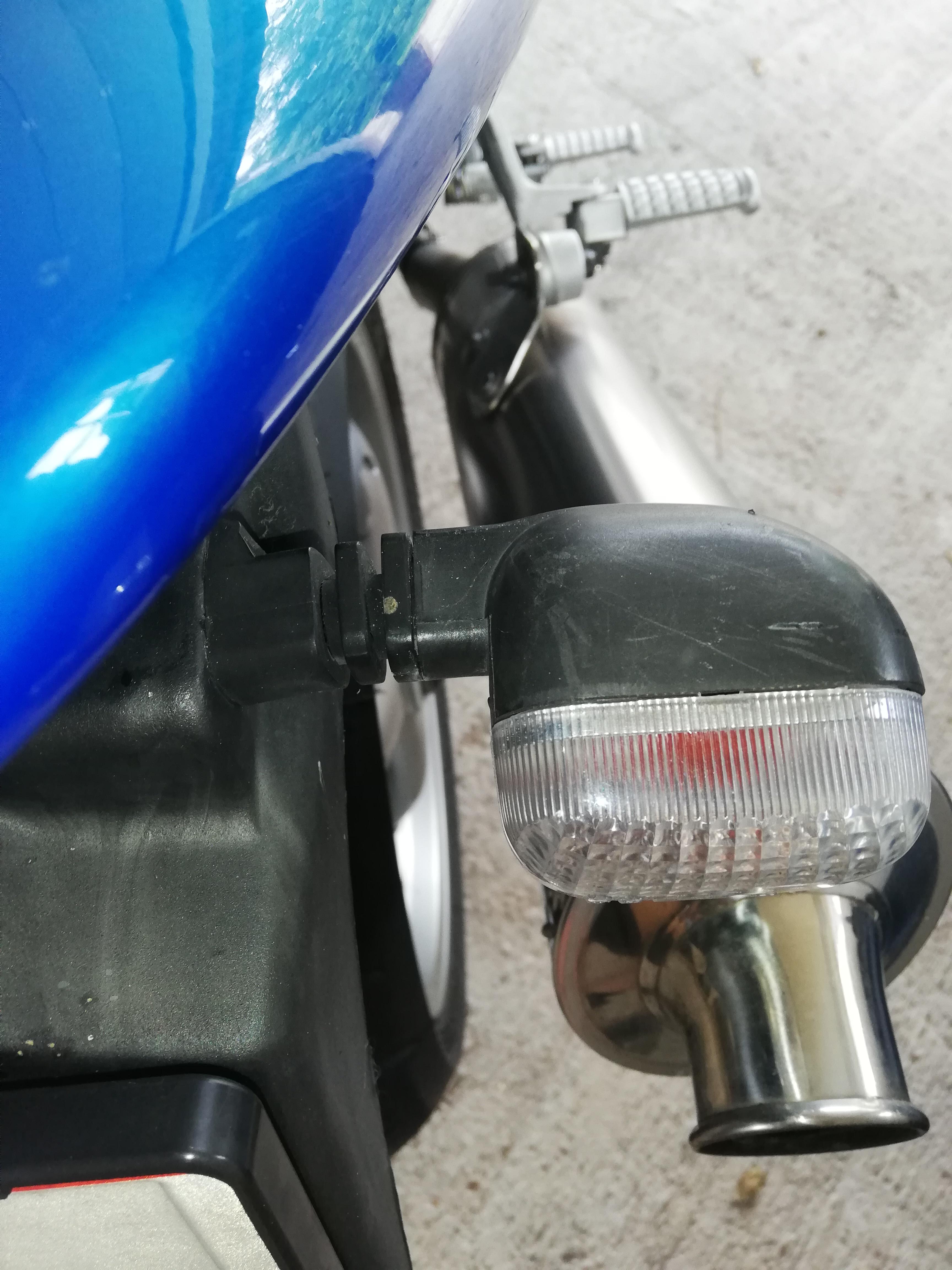

besitze eine 955i Speed triple 2001 und mir ist unlängst vermutlich durch "Soziusmitfahrerin" (meine Frau) der Blinkerhalter hinten rechts gebrochen...ist noch insofern fest, dass er nciht baumelt - muss ihn halt "gesteckt lassen" - kann morgen ein Foto machen und posten!
Jedoch folgende Frage:

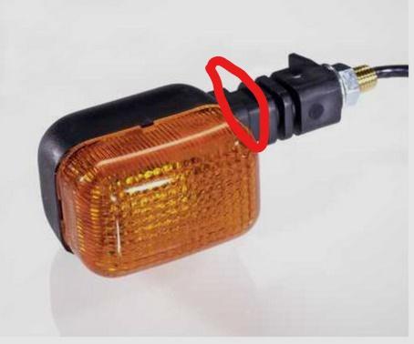

ist dieser Blinker (Louis) gleich oder schaut er nur so ähnlich aus, wie der originale von Triumph - sonst bau ich diesen rauf oder klebe am Übergang (siehe mit Bruchstelle eingekreist )

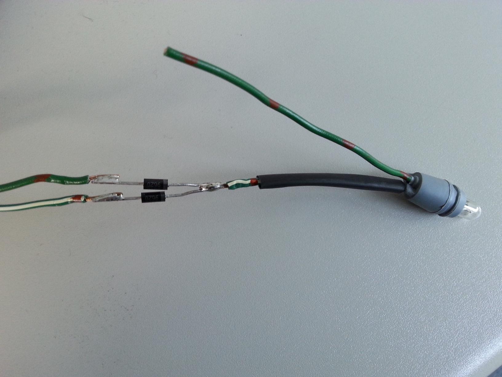

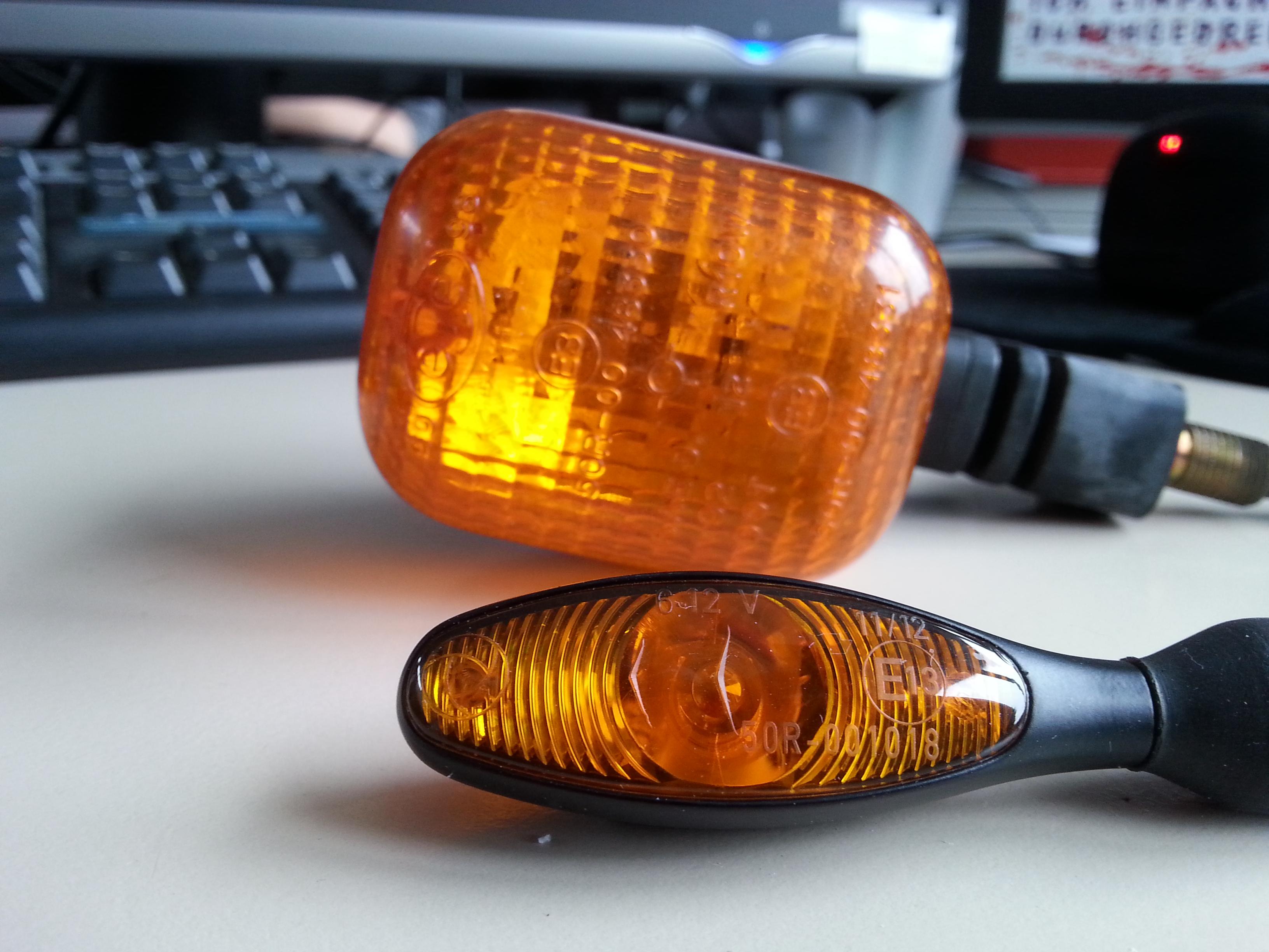

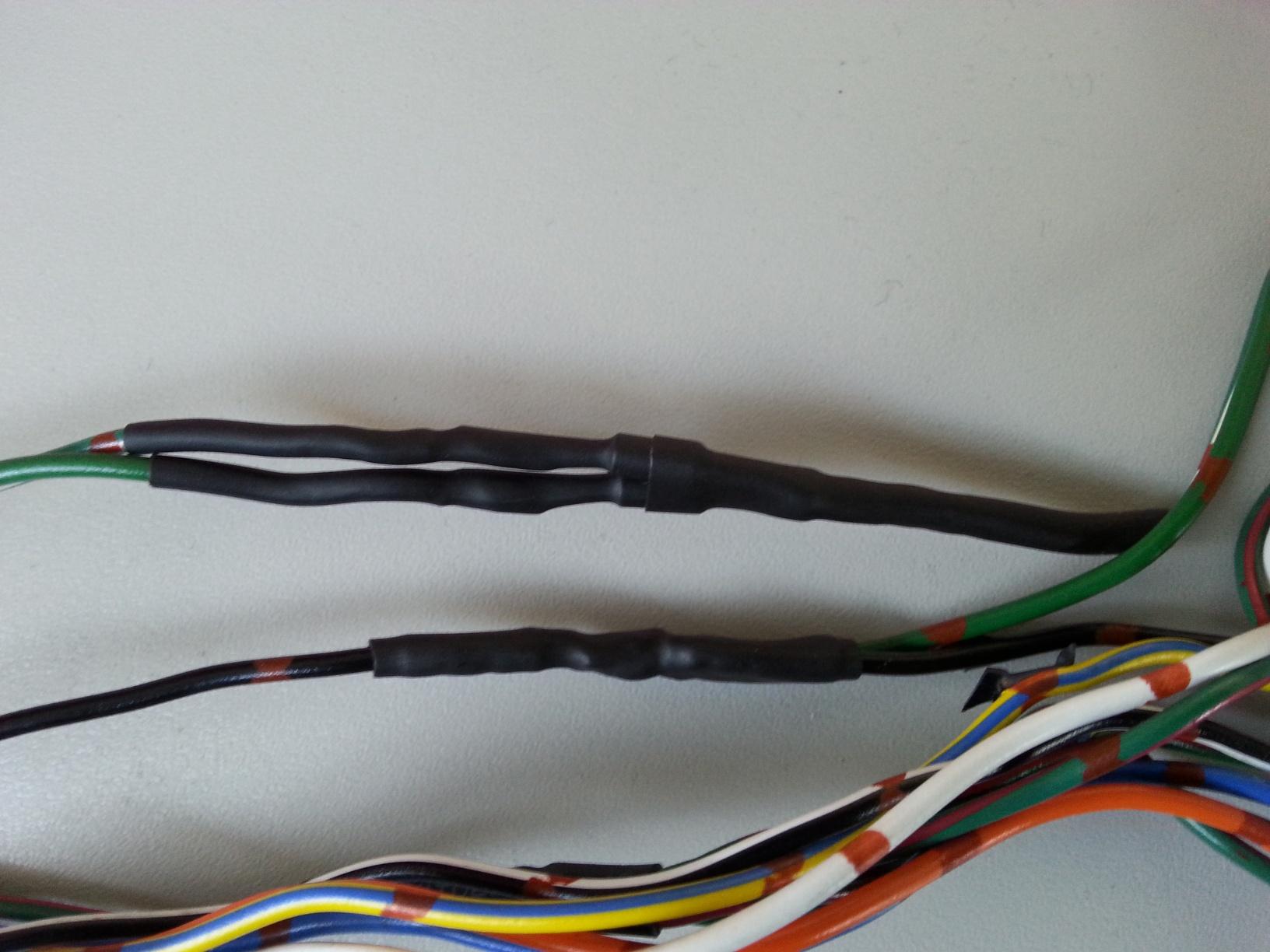

Das Umrüsten ist eigentlich kein Hexenwerk. Ich habe "micro 1000 LED schwarz" von Kellermann an meiner Daytona. Hier der Vergleich:

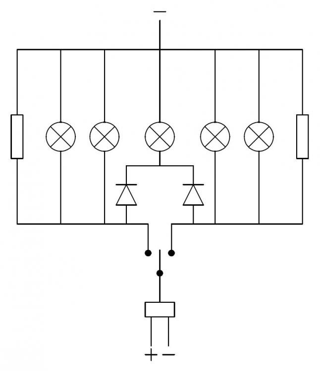

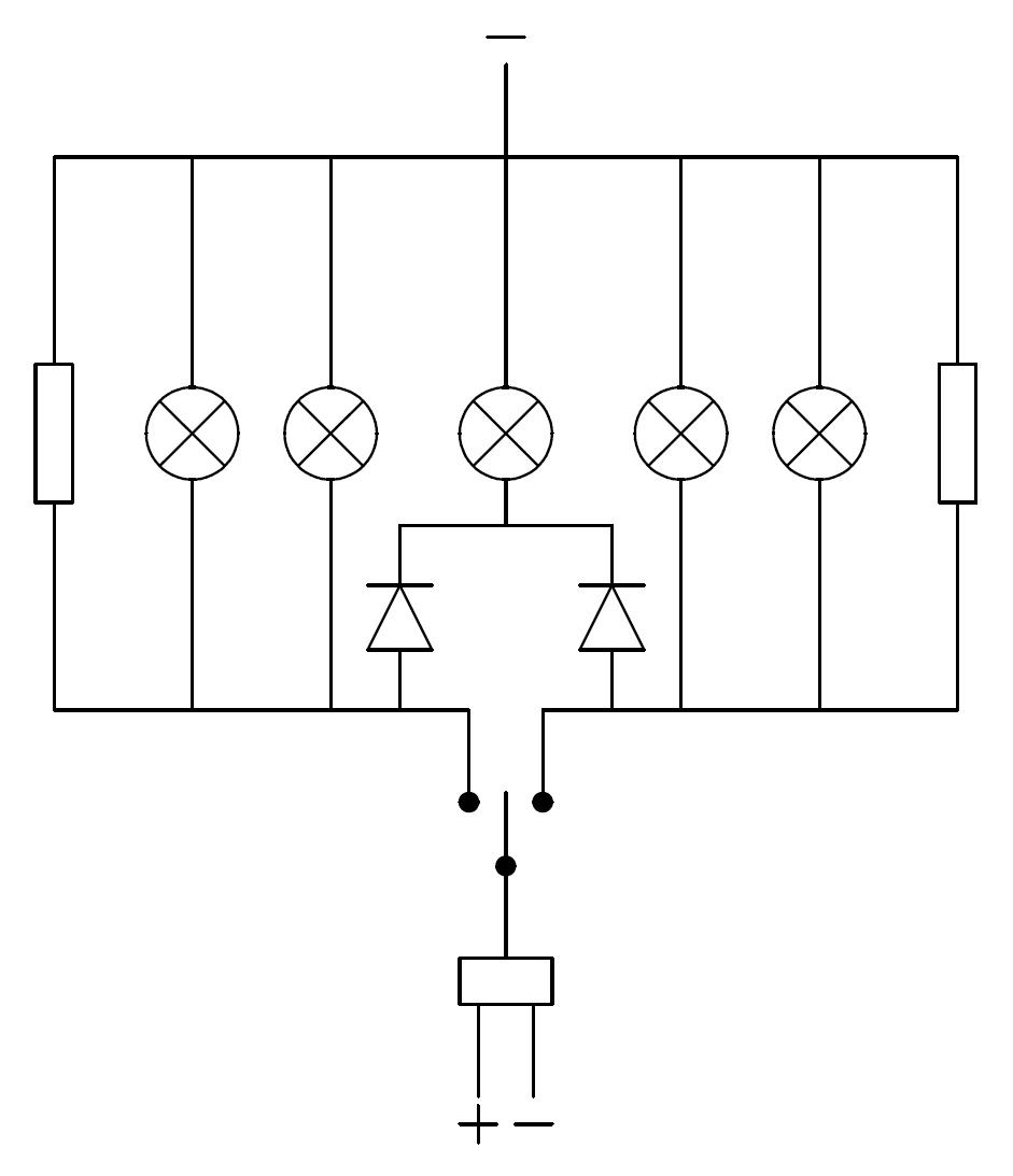

Entweder Du schaltest parallel zwei Leistungswiderstände (einer für rechts, einer für links) und zwei Sperrdioden:
Oder ein lastunabhängiges Relais, z.B. auch von Kellermann.

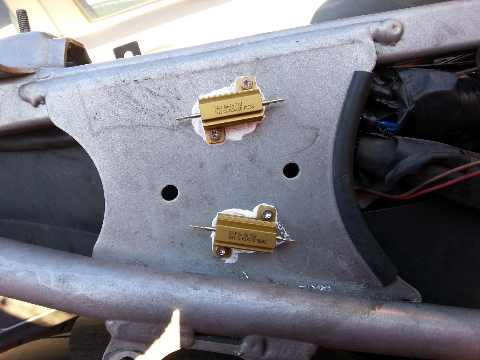

Ich habe die Variante mit den Leistungswiderständen gewählt:
Dazu noch die beiden Sperrdioden im Cockpit (sonst blinkt die andere Seite immer schwach mit):
Fertig.

Achso, wenn der hintere Blinker auf dem Vergleichsfoto der richtige Typ für dich ist, da habe ich noch ein paar rumliegen :wink:

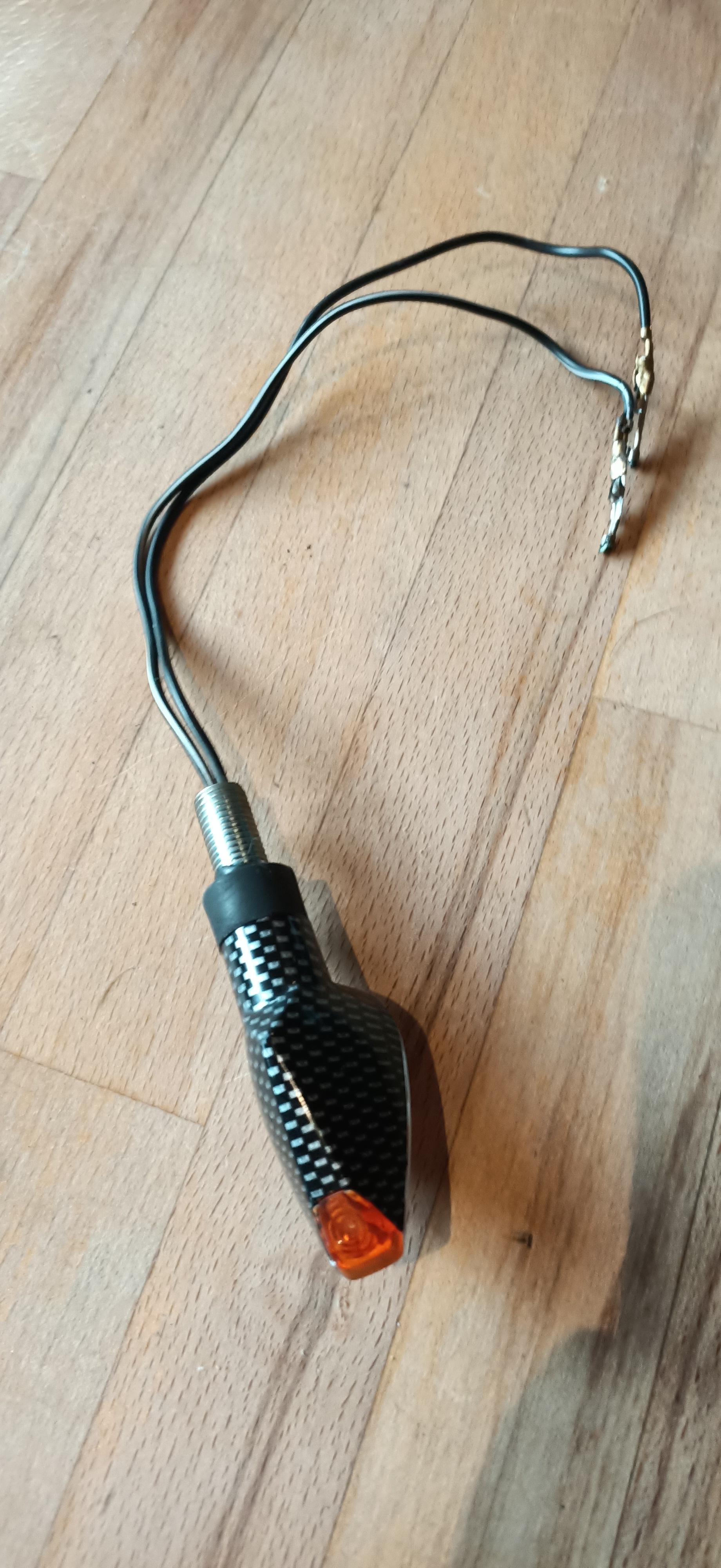

Hat jemand einen Tipp, wie man diese Stege der Original-Blinker kleben kann? - Sekundenkleber geht nur bedingt bzw. gar nicht.
vor 11 Stunden schrieb Trisolaris:
Moin!
Sekundenkleber hat im Fahrzeugbau imho nichts verloren. 2K Epoxy-Kleber guckst du schon eher oder ggf Karosserie-Kleber.

Am 30.7.2020 um 16:27 schrieb philogyn:
955i Speed triple 2001 ... vermutlich durch "Soziusmitfahrerin" ... der Blinkerhalter hinten rechts gebrochen...ist noch insofern fest, dass er nciht baumelt - muss ihn halt "gesteckt lassen" -... Frage: ....  oder klebe am Übergang (siehe mit Bruchstelle eingekreist )
Die originalen Blinkergehäuse sind nicht einteilig. Der "Fuß" ist schon "ab Werk" nur in das Gehäuse gesteckt (das ist übrigens auch bei den 675-Blinkern noch so).
Die "Füße" für die vorderen und hinteren Blinker sind nur unterschiedlich lang. Du kannst also alles so lassen.

es verwundert mich dass Triumph hier anscheinend wirklich "Universalblinker" (auch bei Louis kaufbar) verbaut hat - Fotos mit orangen Blinkern - weiters habe ich bereits die Blinkerkappen von orange auf weiß umgerüstet... ("whitelights"?).
Ebenso wusste ich nicht dass die Blinkereinheit in den "Steg" wirklich nur gesteckt und nicht "verklebt" ist, darum war auch meine Besorgnis anfangs so groß (siehe "Bruchstelle" in meinem ersten Beitrag...) - jedenfalls bin ich noch am Überlegen - die Leuchtkraft dieser teils-originalen Blinker ist doch eher "mau-mau", denke dass hierbei LEDs sicher besser wären -- und wer will nicht am Bike gerne BESSER gesehen werden?!

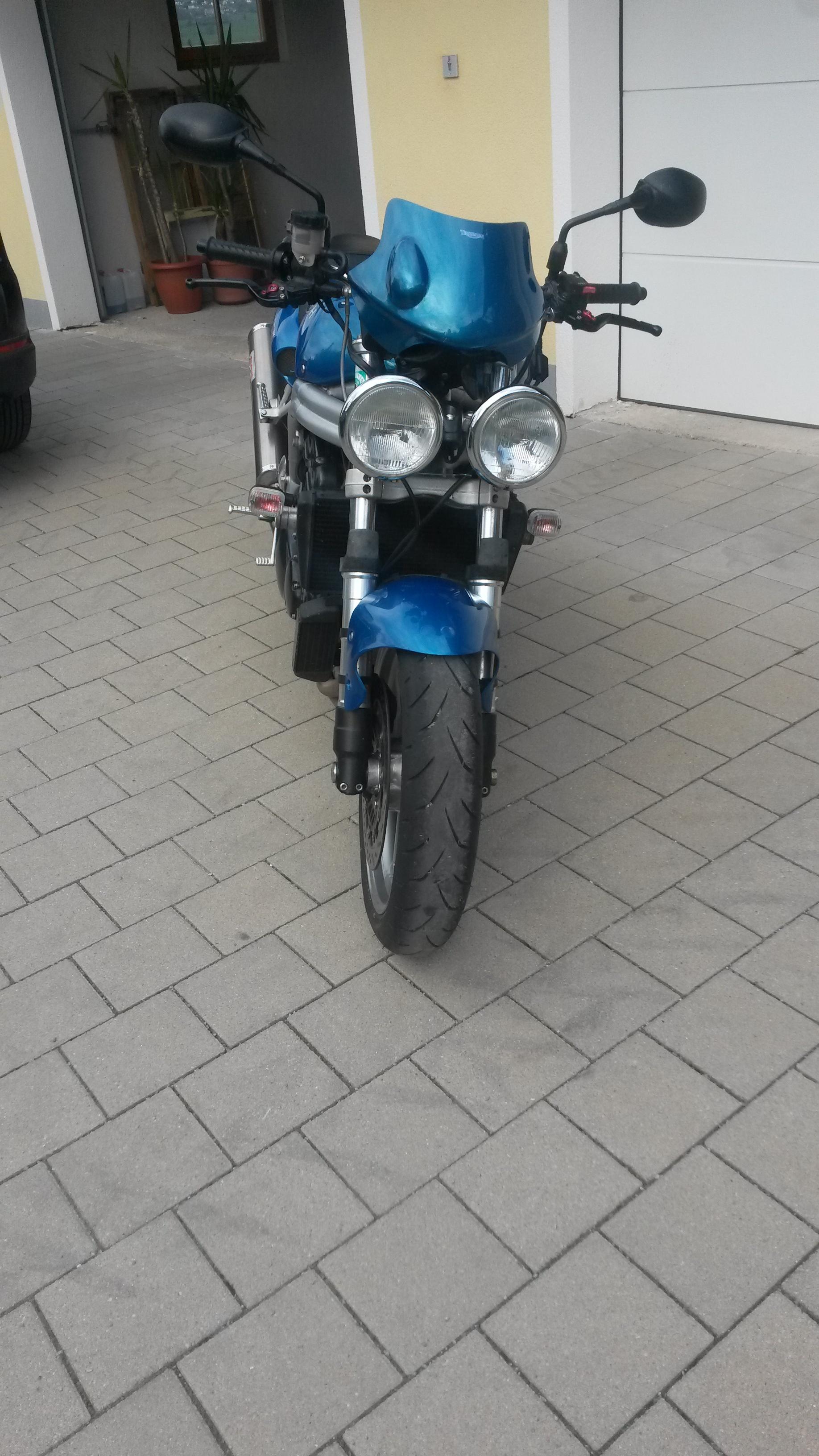

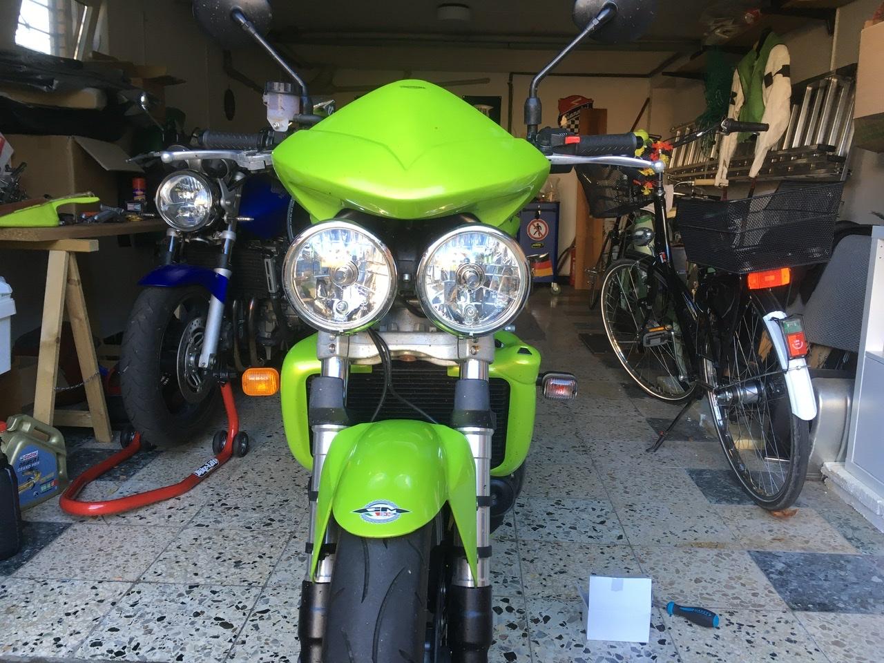

Dann anbei mal meine Blinker Konfig. Vorne kleine Halogen-Blinker, hinten welche von Gazzini LED oder Halogen - keine Ahnung. Aber beides ultrahell. Unter der Sitzbank steckt ein Kellermann Relais. Die Originalen Lollys hätte ich ausgetauscht, wenn der Vorbesitzer dies nicht bereits erledigt hätte.

Hallo sixbanger,
danke für deine Fotos und Impressionen - außerdem sind deine Blinker vorne ja höher montiert (ab Werk oder selbst)?!
Doch werde wohl auf LED umrüsten, auch das mit dem Relais wird wohl kein Problem sein :-)
Bezügl. dem Universalblinker von Loius - es hat mich nur gewundert, weil es genau diesen bei Louis gibt und "dieser" auch an der Triple hängt.
Abstandsvorgaben gibt es ja hoffentlich nicht, wieweit die Blinkereinheit vom Motorrad entfernt sein muss, also gibt es hierbei auch keine Schwierigkeiten....
Denke dass die schwarzen gut dazupassen werden...
Anbei nochmals das Bild mit dem "Bruch"... (bin heute erst wieder dort, wo mein Bike in der Garage steht :-) )
GLG und Danke

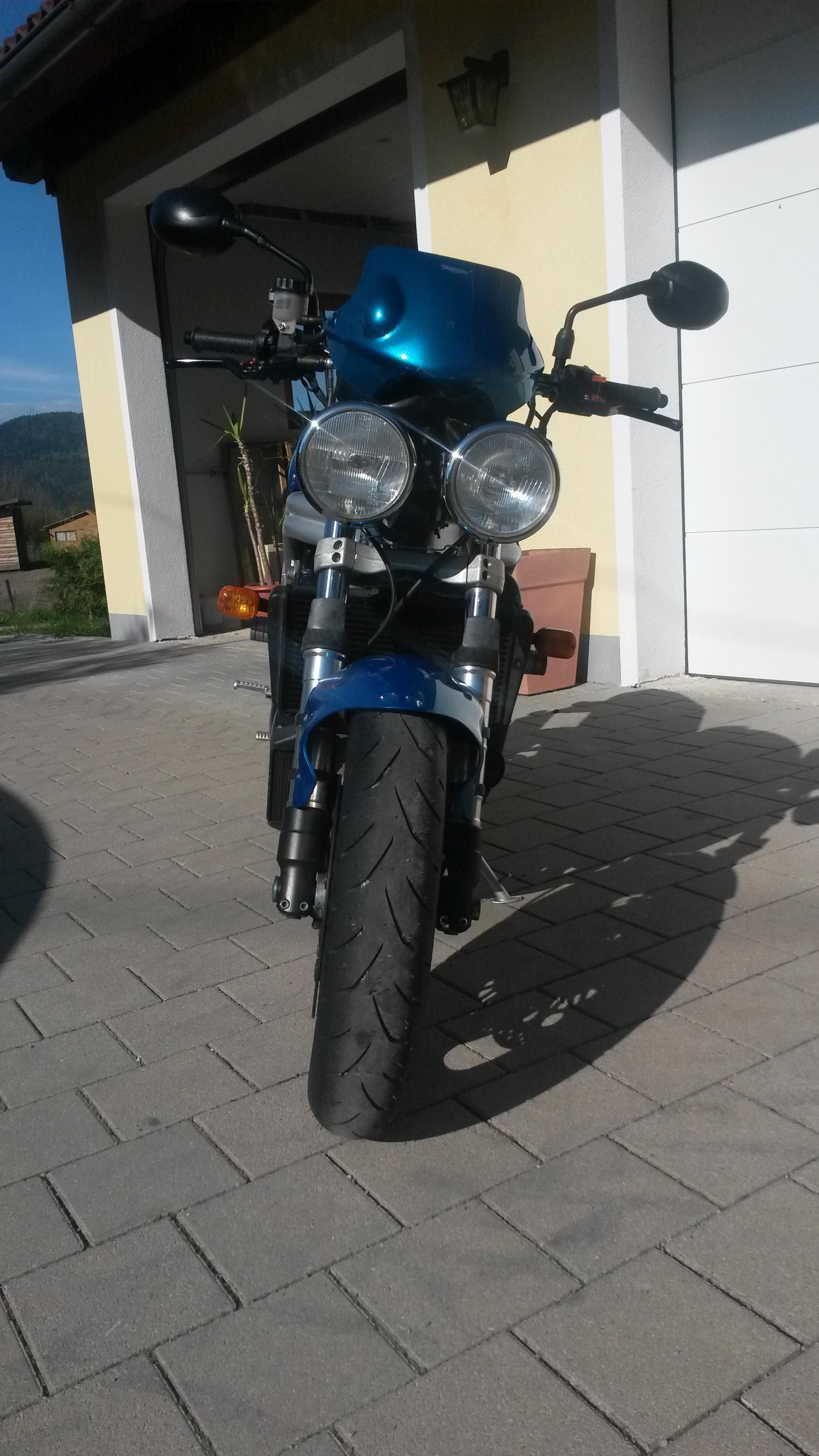

War heute eine Runde auf der "unofficial European Bike week 2020" - kaum was los, dafür sehr viele Biker im ganzen Land unterwegs, jedoch nur EINE blaue Speedy :-)

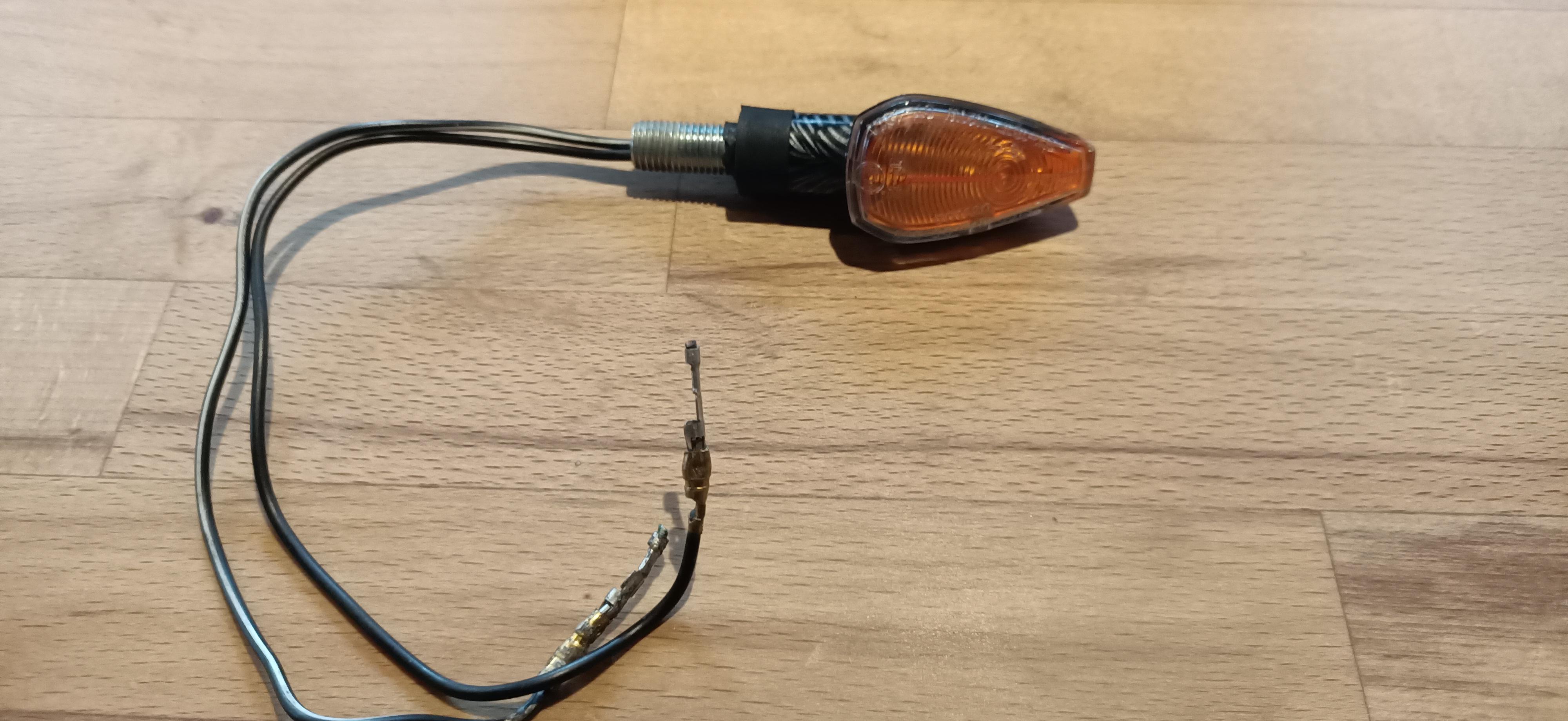

Sonst hätte ich noch einen kompletten Satz kleiner Blinker rumliegen, weil ich meine grad gegen LED getauscht habe. E-geprüft, keine LED. Nur die Anschlüsse müsstest neu verklemmen. Die sind durch.....
