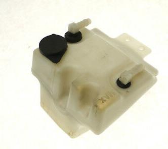

Eike Geschrieben 7. August 2020 report Geschrieben 7. August 2020 Moin, Nachdem ich mit in den letzten Tagen hier im Forum schlau gelesen habe zum Thema Kühlflüssigkeitswechsel, wollte ich heute damit starten. Mein Problem ist nur, der Ausgleichsbehälter fehlt komplett. Ist mir im Laufe von vier Jahren Besitz nie aufgefallen. Vllt weil ich mich auch nicht genug bis dato damit auseinander gesetzt habe. Nun aber zu meiner eigentlichen Frage. Wo bekomme ich nen Agb für eine 08er Spees Triple her? Habe sonst besondere Teile über Triumph World im Netz bestellt, kann dort dazu aber nichts finden. Vielen Dank schon mal im voraus Eike Und ja, die Schläuche sind nicht mehr so die schönsten. Gesendet von meinem SM-N975F mit Tapatalk Zitieren
Triple/one Geschrieben 9. August 2020 report Geschrieben 9. August 2020 Servus Die Schläuche mit S100 Kunststoff pflege, oder Armor All Kunststoff Pflege behandeln. Dann sehen die wieder gut aus. Behälter gibts Günstig bei Ebay. Oder Teuer beim Händler. https://zweirad-herold.shop/p/kuehlwasser-ausgleichsbehaelter Zitieren

Eike Geschrieben 19. August 2020 Autor report Geschrieben 19. August 2020 Kleines Update: Hab den Agb bekommen und verbaut. Linker Anschluss (Blickrichtung nach vorne) mit "Steigrohr" geht zum Kühler, rechter Anschluss ist Überlauf. Ist das so richtig oder hab ich da einen Denkfehler? Zitieren
Atlan Geschrieben 19. August 2020 report Geschrieben 19. August 2020 vor 15 Minuten schrieb Eike: Linker Anschluss (Blickrichtung nach vorne) mit "Steigrohr" geht zum Kühler, rechter Anschluss ist Überlauf. Ist das so richtig oder hab ich da einen Denkfehler? Wenn das Steigrohr bis knapp über den Boden runter geht, sollte das funktionieren. So kann der Kühler das rausgedrückte Wasser wieder ansaugen. Zitieren
Eike Geschrieben 19. August 2020 Autor report Geschrieben 19. August 2020 Jo, geht bis zum Boden runter. Dann sollte das ja alles soweit funktionieren. Hab im selben Arbetisgang auch gleich dem Kühler nen neuen Deckel verpasst. Vielen Dank für die schnellen Antworten und den Support bezüglich Ersatzteilbezug. Mfg Eike Zitieren
