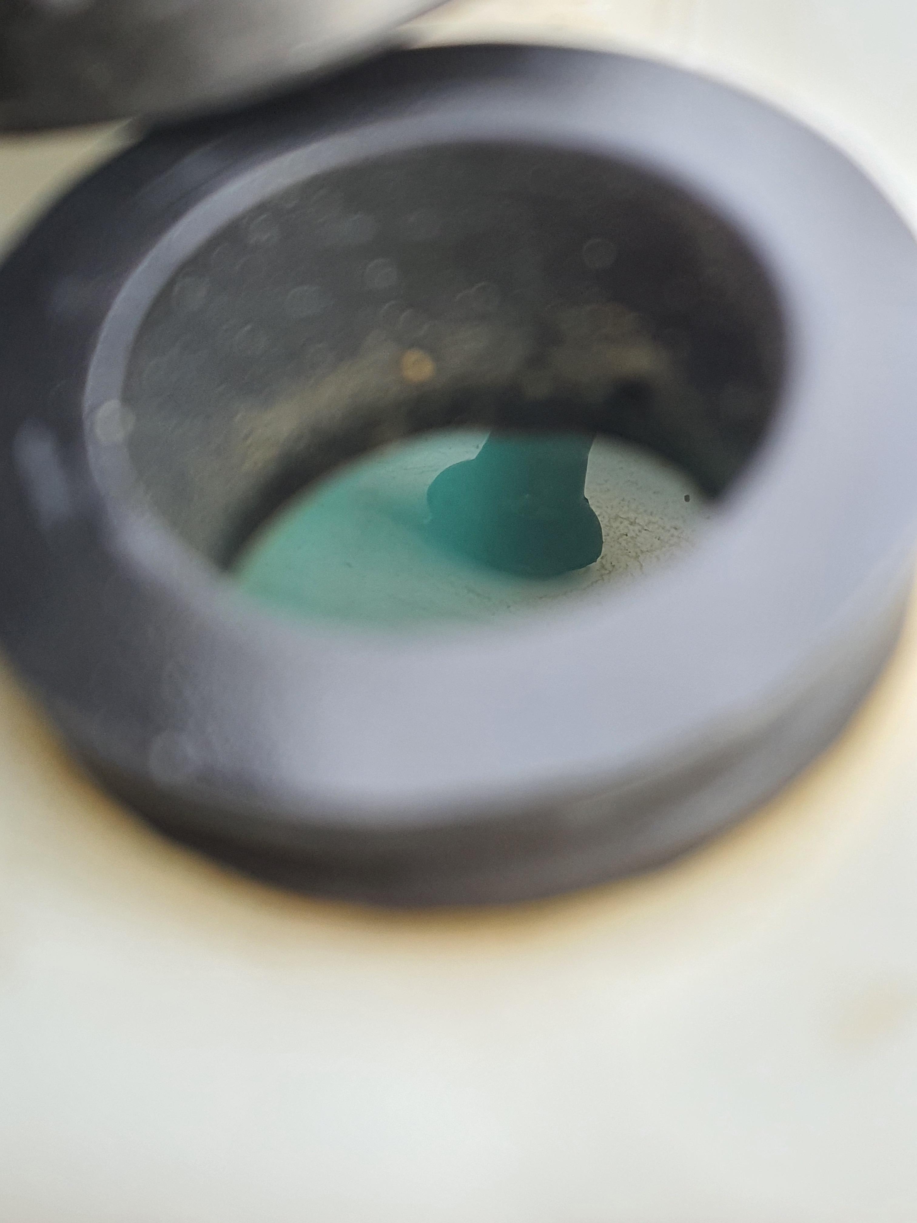

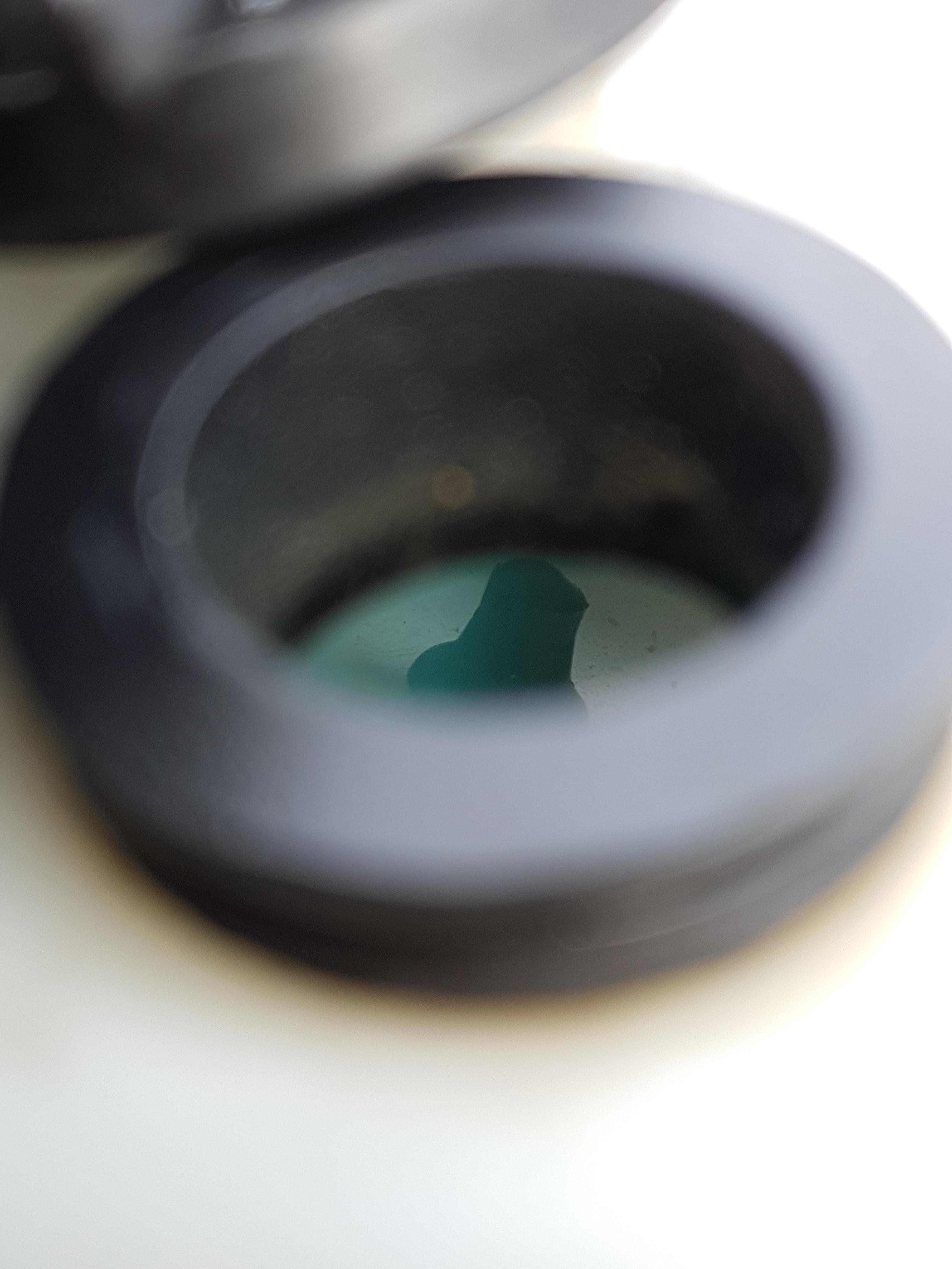

Gast Geschrieben 19. August 2020 report Geschrieben 19. August 2020 (bearbeitet) Hallo zusammen, seit längerer Zeit plage ich mich nun schon mit extren stinkenden Abgasen und schlechtem Motorlauf rum. Nachdem ich wirklich alles mehrmals durch hatte, bin ich aufs Kühlsystem gestoßen, da die Karre in der letzten Zeit immer schneller extrem heiß wurde. Nun hatte ich mal nach dem Wasser im Ausgleichsbehälter geschaut und bemerkt, dass ein fettes schwarzes Stück Gummi dort am Boden ist. Mit meinem Finger bin ich nicht so weit rein bekommen um zu schauen, ob es lose auf dem Behälterboden liegt oder in den Boden integriert ist. Ich habe allerdings die Vermutung, dass es ein Stückchen von dem Schlauch ist, der normalerweise, das Wasser aus dem AGB wieder zurück in den Kühler saugt. Weiß einer von euch Bescheid, ob das da hin gehört? (siehe Bild) LG Bearbeitet 19. August 2020 von Gast Zitieren
Triple/one Geschrieben 19. August 2020 report Geschrieben 19. August 2020 Hi Das Gehört da nicht hin und ist auch Nirgends fest. Gruß Zitieren
Gast Geschrieben 19. August 2020 report Geschrieben 19. August 2020 Weißt du vielleicht auch noch wozu der gehören könnte? Danke schonmal :) Zitieren
Triple/one Geschrieben 19. August 2020 report Geschrieben 19. August 2020 vor 1 Minute schrieb Srad92: Weißt du vielleicht auch noch wozu der gehören könnte? Danke schonmal :) Sieht für mich aus wie ein Endstück, von einer Gummihalterung. Oder vom Sitzgummi der Pilz Vorne. Zitieren
Gast Geschrieben 19. August 2020 report Geschrieben 19. August 2020 Ok, also nichts schlauchmässiges :D Wie das da reinkommt ... Zitieren
joe8353 Geschrieben 20. August 2020 report Geschrieben 20. August 2020 Hi, sorry: ich kann da nix erkennen Ich nehme an, Du hast durch die Einfüllöffnung reinfotografiert? Schau mal weiter vorne am AGB, da geht der Schlauch der von Kühler kommt von oben über einen Kunststoffwinkel (Teil 30 , ich hoffe ich hab das richtige Bj erwischt) rein. AFAIR kann man den Schauch rausziehen, da muss unten ein Schlauch dran sein, der bis zum Boden des ABG reicht (Teil 31 im Link oben). vielleicht kannst Du ja das Gummiding mit einem Draht oder so rausfischen. eErhard Zitieren
Gast Geschrieben 20. August 2020 report Geschrieben 20. August 2020 vor 5 Minuten schrieb joe8353: Hi, sorry: ich kann da nix erkennen Ich nehme an, Du hast durch die Einfüllöffnung reinfotografiert? Schau mal weiter vorne am AGB, da geht der Schlauch der von Kühler kommt von oben über einen Kunststoffwinkel (Teil 30 , ich hoffe ich hab das richtige Bj erwischt) rein. AFAIR kann man den Schauch rausziehen, da muss unten ein Schlauch dran sein, der bis zum Boden des ABG reicht (Teil 31 im Link oben). vielleicht kannst Du ja das Gummiding mit einem Draht oder so rausfischen. eErhard Moin, jup das Foto ist ein Blick in die Einfüllöffnung. Werde mal schauen wegen dem Schlauch - danke für den Tipp - und danach Entenfischen Spielen :D Was mir auch noch komisch vorgekommen ist, war, dass mir bei kaltem, da tagelang stehendem, Motor ordentlich Wasser entgegen kam, als ich den Kühlerdeckel geöffnet hab. Hatte ich von von meinen anderen Bikes eigentlich nicht so in Erinnerung :D Ist das bei der Speedy normal? Zitieren
