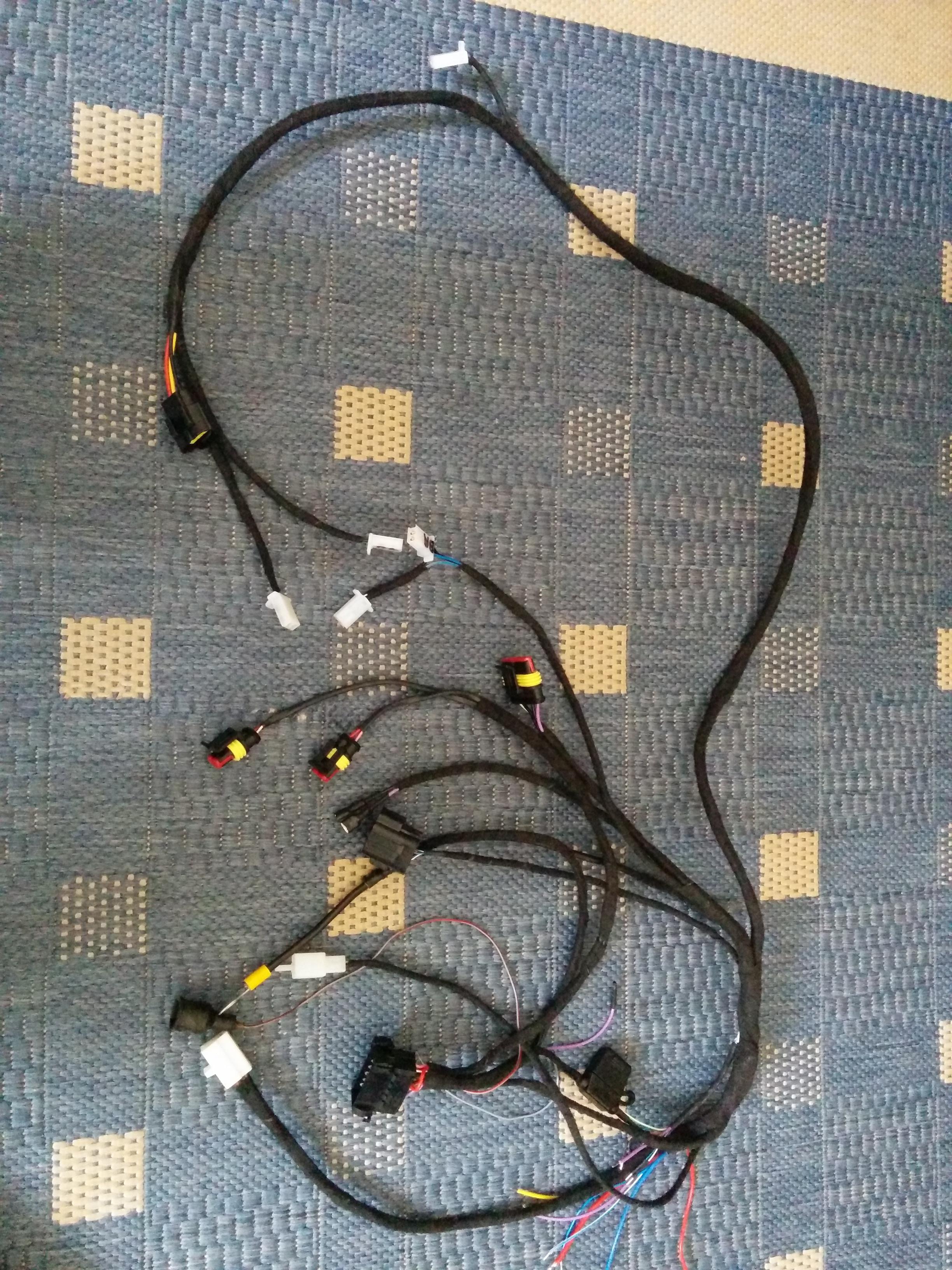

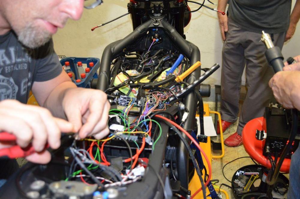

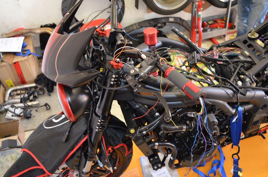

starfighter1967 Geschrieben 9. September 2020 report Geschrieben 9. September 2020 och da geht schon einiges, klar Aufwand ist nicht ohne: Zitieren

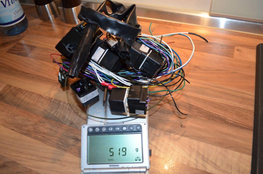

starfighter1967 Geschrieben 10. September 2020 report Geschrieben 10. September 2020 (bearbeitet) Du meinst den Sturzerkennungsschalter (ist ein Unterschied zu einem Schräglagensensor) Was soll damit sein, der ist nach wie vor verbaut und aktiv.Könnte man aber auch Brücken. Was die Relais angeht fallen die meisten weg und die noch notwendigen ersetzt man eben durch elektronische minirelais zb. https://motogadget.com/shop/de/m-relay-std-12v-20a.html Bearbeitet 10. September 2020 von starfighter1967 Zitieren

Duc985 Geschrieben 20. September 2020 report Geschrieben 20. September 2020 Alle, bis auf das Starterrelais ... Zitieren
