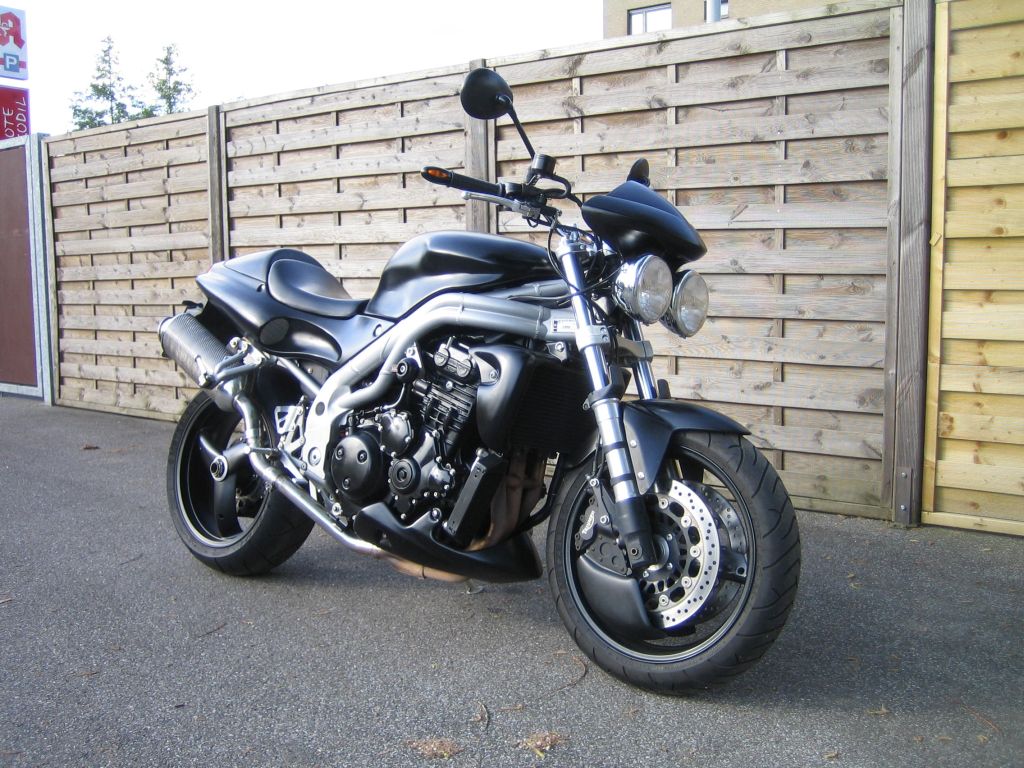

Tschepetto Geschrieben 22. September 2020 report Geschrieben 22. September 2020 Auf der Seite habe ich zumindest ein "Matt Black" und ein "Matt Graphite" von Triumph gefunden. Nicht ganz gefragt, aber meine persönliche Erfahrung (zum. auf Tank & weitere Verkleidung bezogen): Habe mal eine 03er in Matt bzw. Seidenmatt lackieren lassen. Ich glaube das würde ich nicht wieder machen. Die sah quasi nie sauber aus. Meine aktuelle sollte eigentlich ab Werk eine schwarze werden, wurde aufgrund 0km-Tageszulassung-mit-Sonderzubehör-zum-Sonderpreis-Restposten aber eine in weiß-metallic, zu der mich mein S-Händler damals ermutigte von wegen "Glaub mir die Farbe ist gut, die sieht lange nicht so schnell schmutzig aus wie 'ne Schwarze und zudem wirst Du wesentlich besser gesehen!". OK, letzteres kann ich nicht beurteilen, aber mit dem ersten Hinweis hatte er definitiv recht. Zitieren
