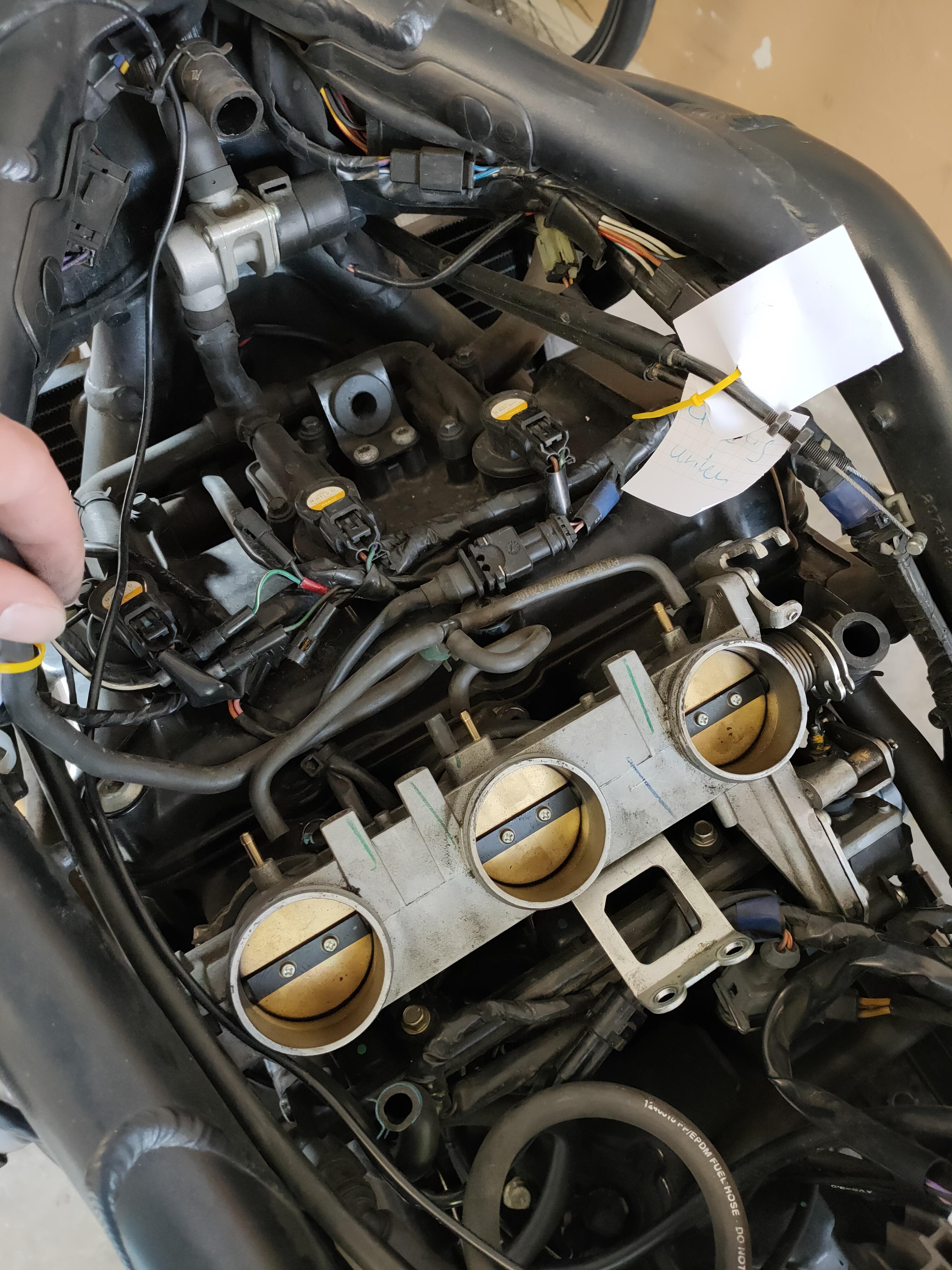

Ein Beitrag vom "Professor" aus 2011 habe ich mitlerweile als Pendant zu meiner Fehlerbeschreibung gewählt und mir eine Drosselklappeneinheit inkl. Poti und Co. bei E**y geordert.
Die alte Einheit habe ich bereits demontiert und dabei alle Schläuche/Kabel kontrolliert, die Steckverbindungen gelöst, mit Kontaktspray geflutet und wieder verbunden.
Leider sind meine Fähigkeiten begrenzt, das Schrauben und Basteln sollte kein Problem darstellen, aber spätestens bei der Elektronik bin ich raus.
Jetzt nach all dem Frust rauslassen die eigentliche Frage:
Muss die georderte Drosselklappeneinheit, bzw. der Stellmotor noch justiert werden oder kann ich den Plug and Play montieren und mich im besten Fall an einer perfekt laufenden Lady erfreuen?
Kann ich noch irgendwas kontrollieren?

Ich hab bei meiner Speedy wegen ähnlichen Problemen, auch ne gebrauchte Drosselklappe rein gebaut.
Nix eingestellt, hat so gepasst, nur mit TuneEcu, die Spannung vom Poti geprüft.

Da bin ich mal gespannt. Mit Tune ECU kam ich auch nicht weiter. Habe kein Fehler gefunden, meine Vermutung ist immer noch der DKS, dass der manchmal Müll geliefert hat und der Leerlaufstellmotor dadurch falsche Positionen angefahren ist.

Hast Du den Drosselklappensensor getauscht? Oder ist der originale drin? Das ist, platt gesagt, ein Potentiometer, dessen Kontaktschicht wohl hin und wieder kaputt geht. Genau das war bei mir der Fall. Tauschen, einstellen, gut!
