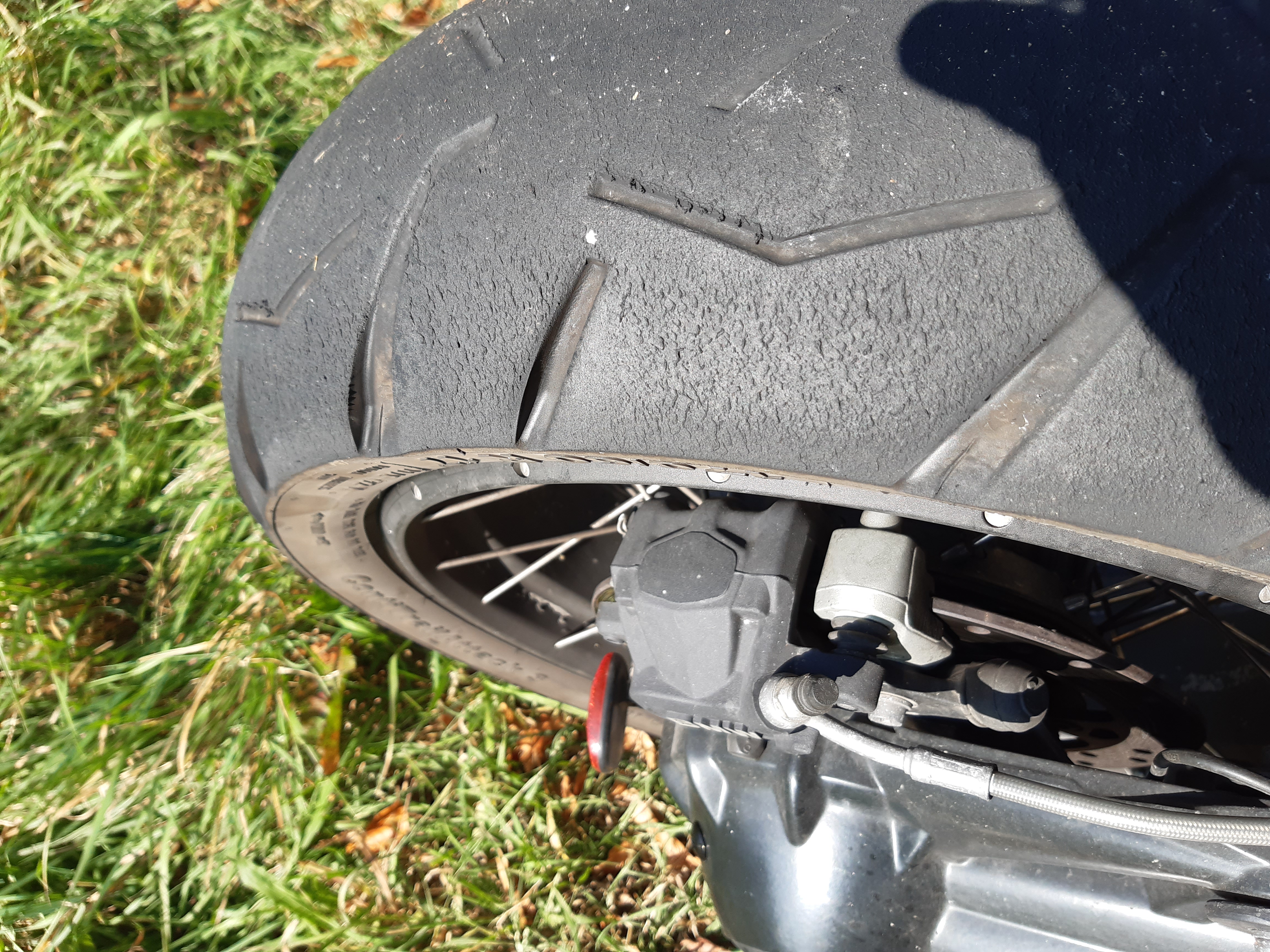

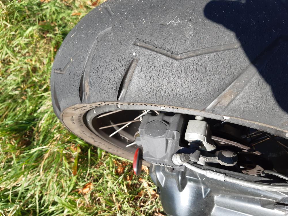

MaT5ol Geschrieben 19. September 2020 report Geschrieben 19. September 2020 (bearbeitet) Hallo Okliv, hab aus irgendeinem Grund viel über diesen Fred nachgedacht und bin zu dem Schluß gekommen ( wenn ich mir meinen CTA3 (sehr ähnlich dem CRA3 den ich auch schon oft gefahren bin!) nach 8tkm ansehe sowie deine Gesamtfahrstrecke...) dass dein ' Problem' - so es denn eines ist - mit an Sicherheit grenzender Wahrscheinlichkeit nicht am Reifen liegt. Der CRA3 ist nach meiner Einschätzung von 96.3% der Fahrer auf der Straße nicht an seine Grenzen zu bringen, von denen die das vielleicht schaffen, haben wiederum ca 97.6% weit mehr als 100.000km Fahrerfahrung. Solltest du also du den begnadeten 0.037% gehören, die das eben mal so aus reinem angeborenen Talent schaffen, dann solltest du unbedingt auf Sportreifen wechseln, ansonsten blind dem superguten Reifen vertrauen, immer einen vorrausschauenden und sehr kritischen Blick auf die Straße haben ( die ist nämlich in 99,85% das schwächste Glied) und dich fahrerisch weiterentwickeln indem du das ein oder andere Sicherheits- oder Supermoto Fahrtraining besuchst und fleißig weiterübst!! Und dabei immer schön im Sattel bleiben!! ( das soll nicht herablassend wirken sondern ist ein wirklich gut gemeinter Rat. Es gibt viele Reifen, alle sind unterschiedlich - zum Glück sind die meisten mittlerweile wirklich gut, der CRA3 gehört mit Sicherheit zu den Besten und das ist nicht nur meine Einschätzung. Grenzen gibt es immer und wird es immer geben, diese nicht bei sich sondern beim Material zu suchen ( so es nicht minderwertig ist) kann blöd enden!!) Bearbeitet 19. September 2020 von MaT5ol Zitieren
MaT5ol Geschrieben 19. September 2020 report Geschrieben 19. September 2020 Und ähm, sorry aber Am 17.9.2020 um 23:45 schrieb Okliv: Nur jetzt beim Pässe fahren habe ich ihn des öfteren an seine Grenzen gebracht.... - nein - hast du nicht!! Zitieren
Okliv Geschrieben 19. September 2020 Autor report Geschrieben 19. September 2020 Dank dir für dein feedback! Ich war heute nochmal am Silvrette und habs nochmal krachen lassen. Dabei ist mir aufgefallen, dass der Reifen zwar hir und da mal etwas zuckt aber alles im hellgrünen Bereich! :D Also genau das was du mir jetzt geschrieben hast. Aber schön, dass du an mich gedacht hast! ;) Ps: meine gefahrenen Kilometet ligen mittlerweile bei gut 40000 und 5000 davon in den letzten 17 Tagen auf immer den selben Pässen. Wenn ich mir deinen Reifen so anschauhe, hab ich auf jeden Fall noch viel Luft nach oben! :D Zitieren
