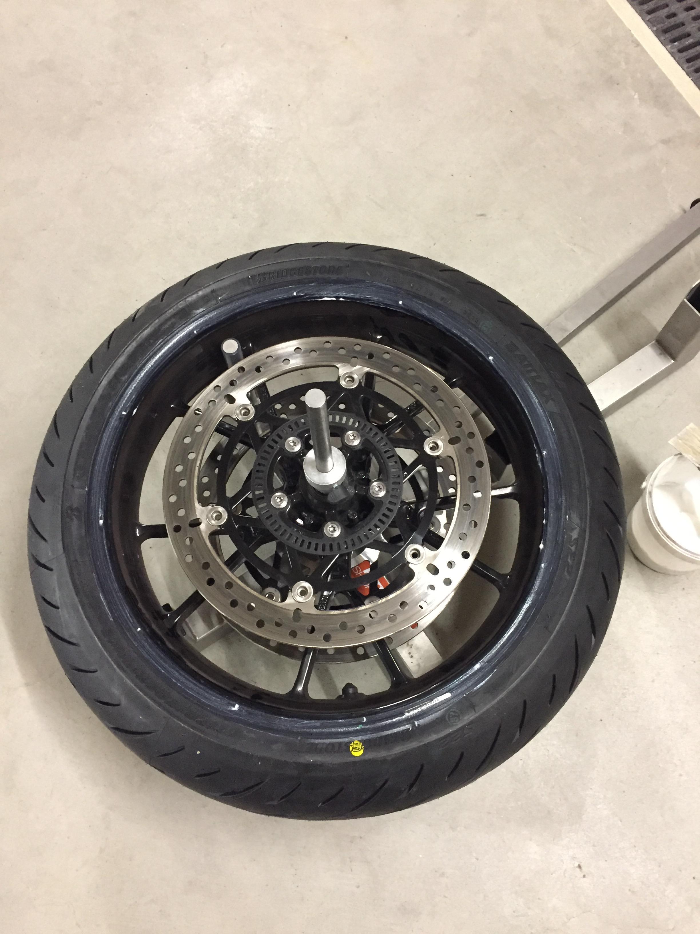

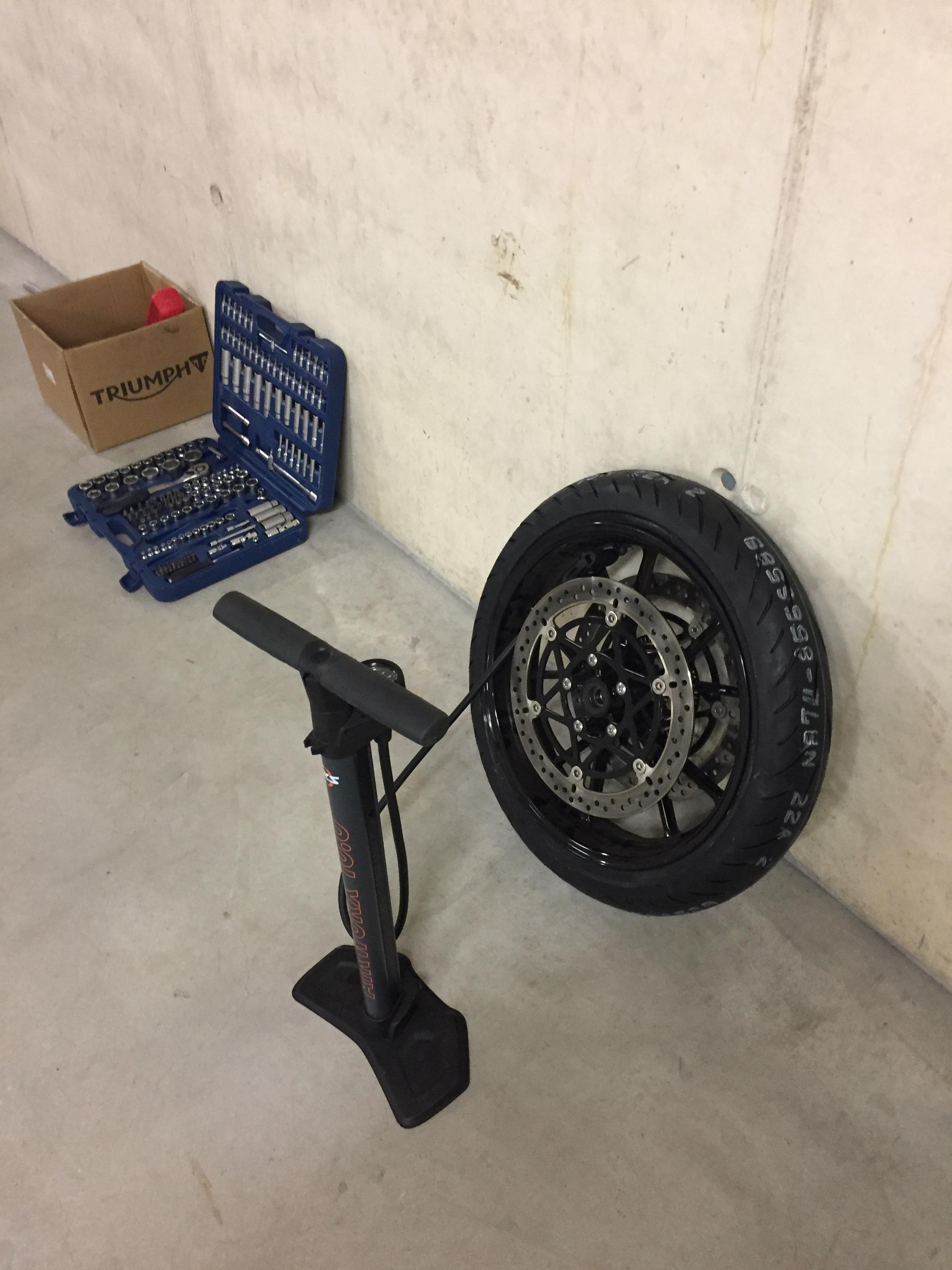

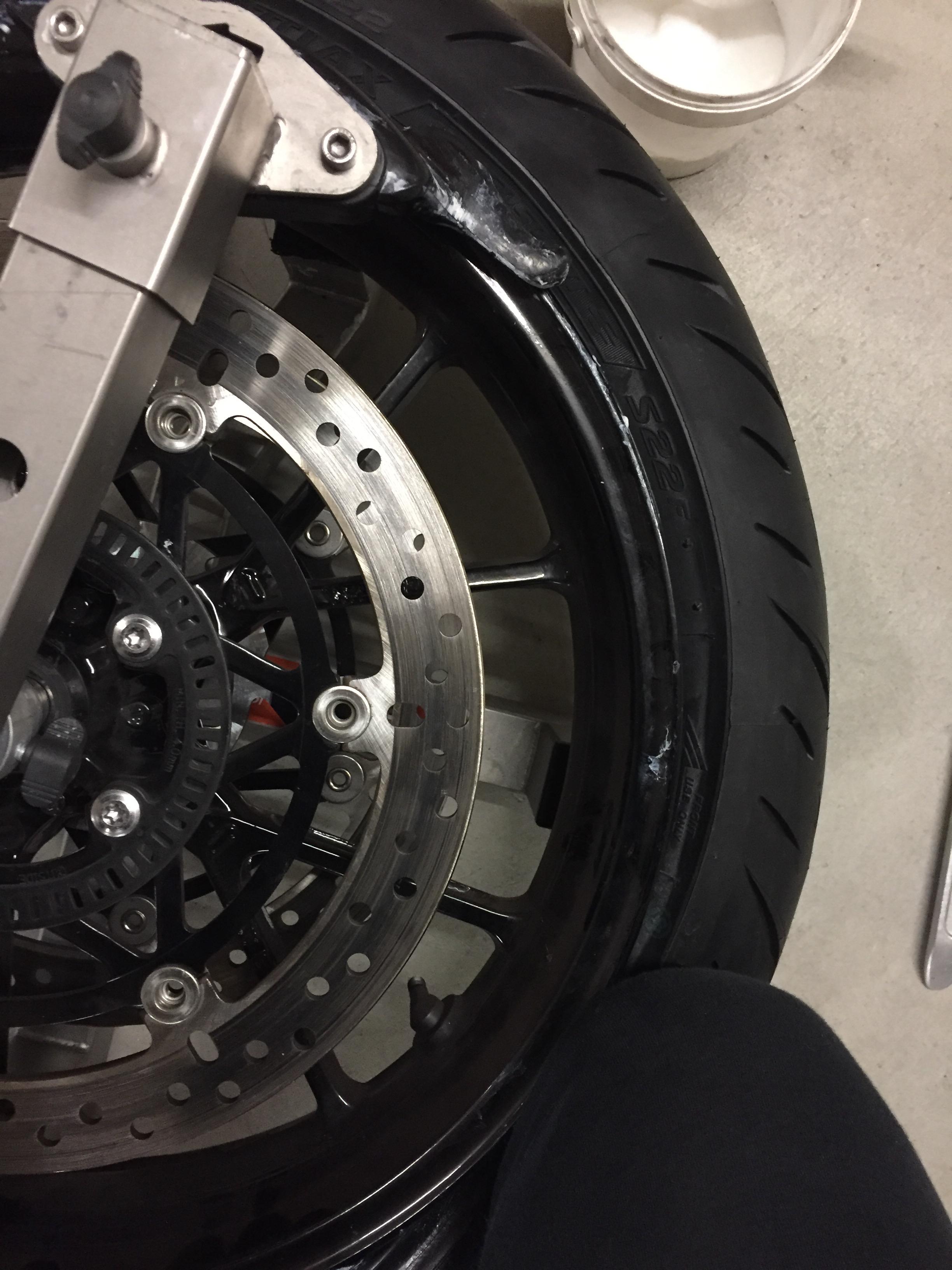

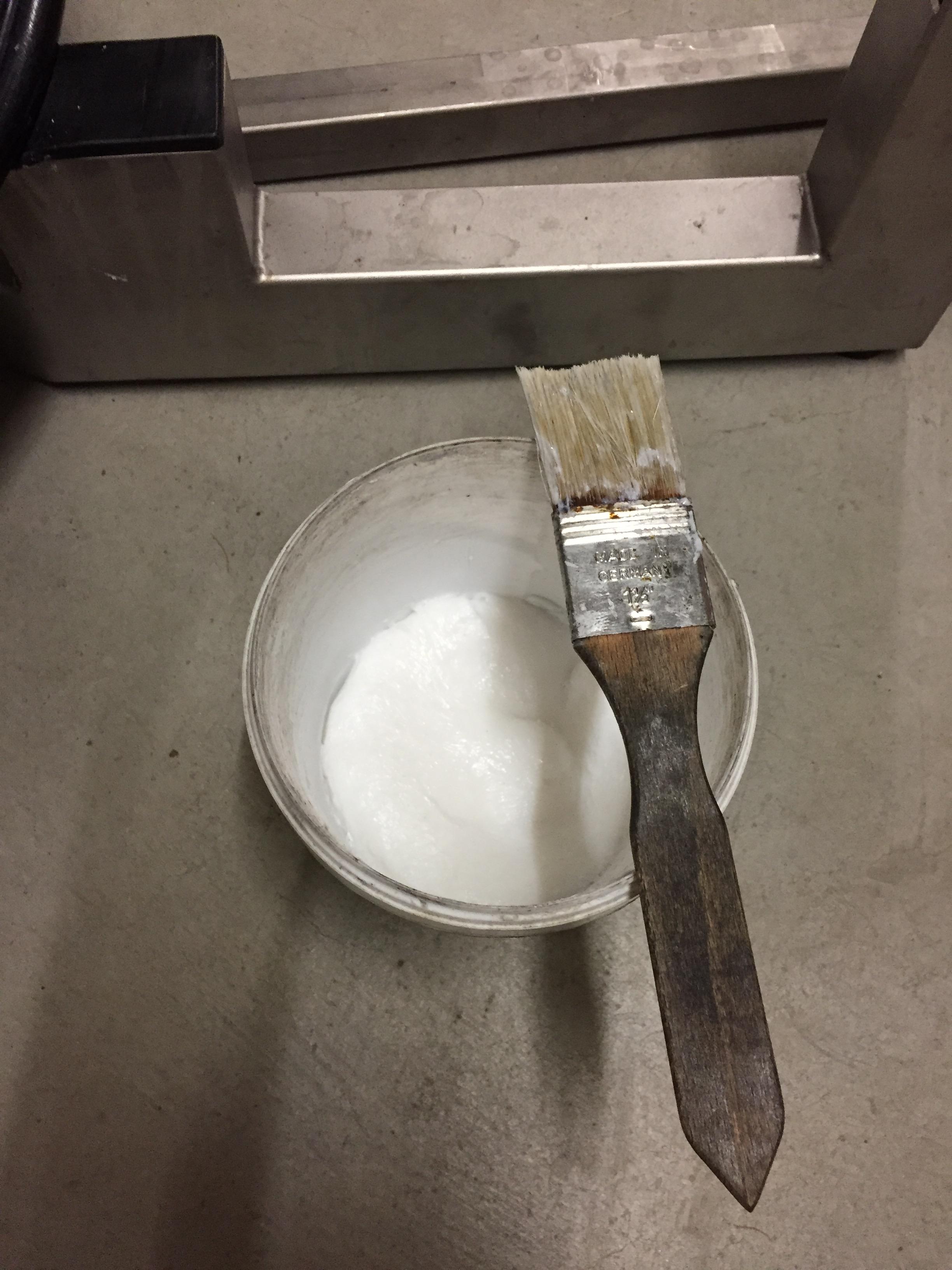

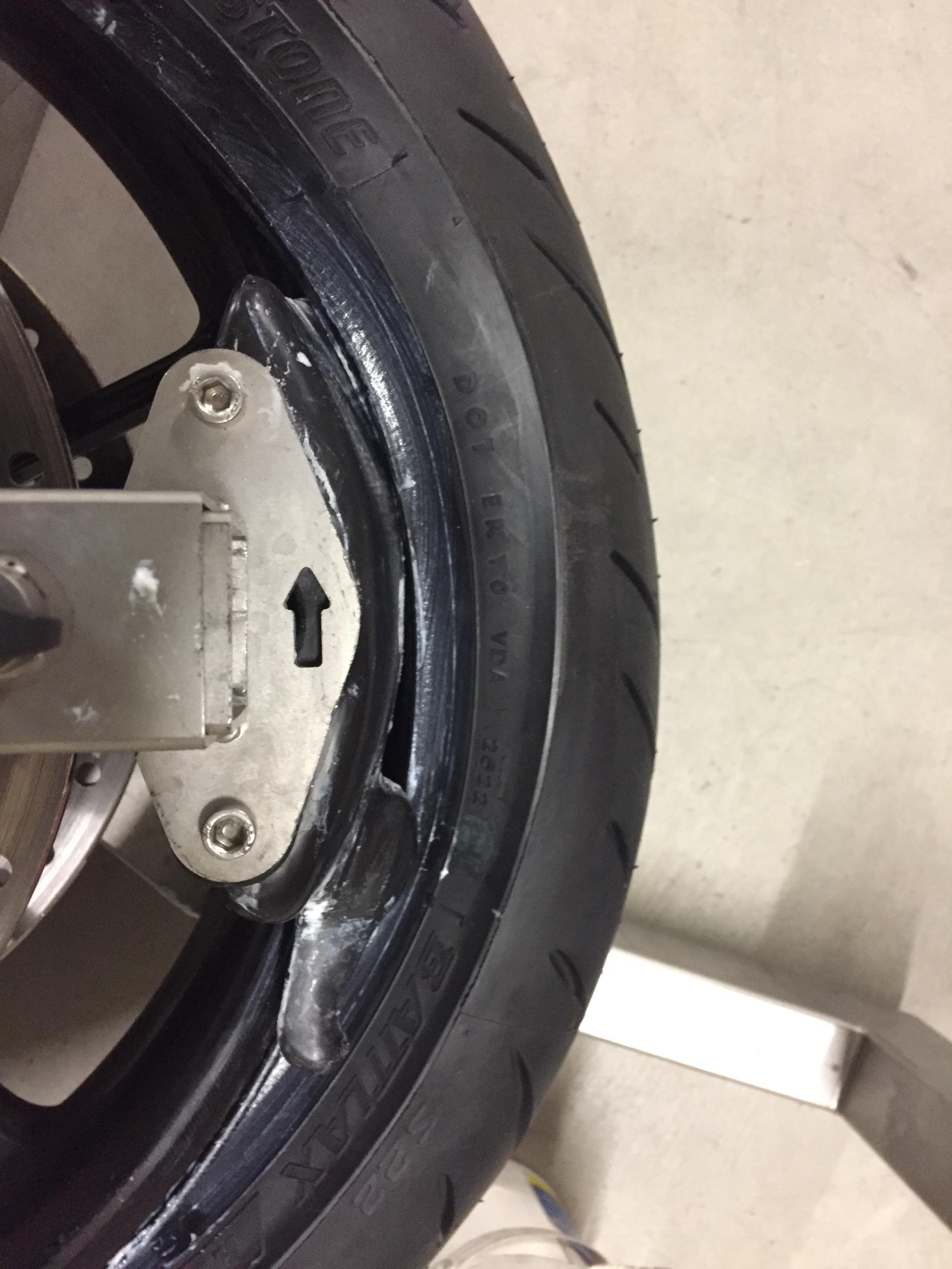

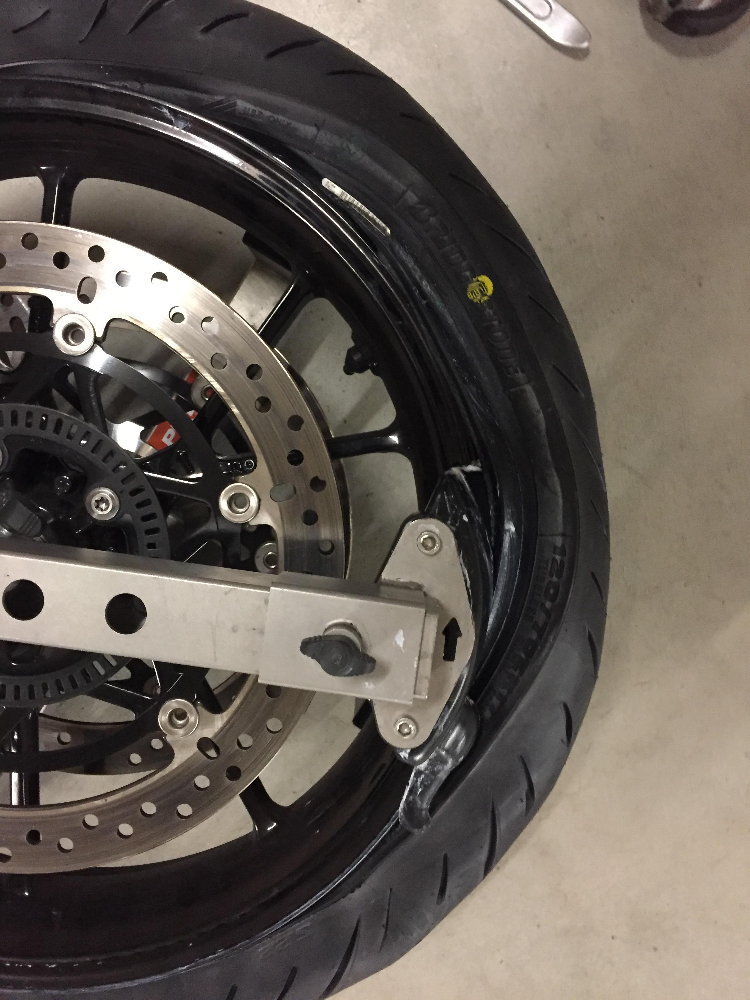

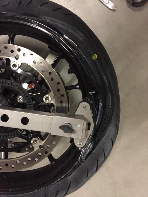

Serpel Geschrieben 22. November 2022 report Geschrieben 22. November 2022 Sollte mal wieder für Nachschub sorgen: Den neuen Reifen gut eingeschmiert und die erste Seite bereits übers Horn geworfen. Dabei auf die Laufrichtung und den gelben Punkt geachtet: Diesmal muss der Reifen unter den Kopf der Ente. Viele drücken ihn dabei auch unter den Schwanz der Montageente, was natürlich falsch ist und die Montage deutlich erschwert (der Wulst läuft immer diagonal durch den Montageschuh, niemals parallel dazu): Mit dem Ballen der rechten Hand drückt man den Wulst im Uhrzeigersinn nun ins Bett, so weit es bequem geht und sichert den Reifen mit dem rechten Knie: Dann dreht man den Montagearm wieder gegen den Uhrzeigersinn bis der Reifen drin ist. Sollte wieder relativ leicht gehen. Hier kurz vor vollbrachter Tat (der gelbe Punkt ist nur wenig verrutscht): Ventil eindrehen und aufpumpen - fertig. Wuchten tu ich schon lange nicht mehr - scheint bei den modernen Fertigungstoleranzen absolut nicht mehr nötig: Ehe Fragen wegen der manuellen Luftpumpe aufkommen: Ja, das ist mein Fitnessprogramm! Beim Vorderreifen genügen etwa 100 Hübe, hinten sind es knapp 300. Gruß, Serpel Frank, bernd w., Tuebinger und 2 Weitere reagierten darauf 4 1 Zitieren

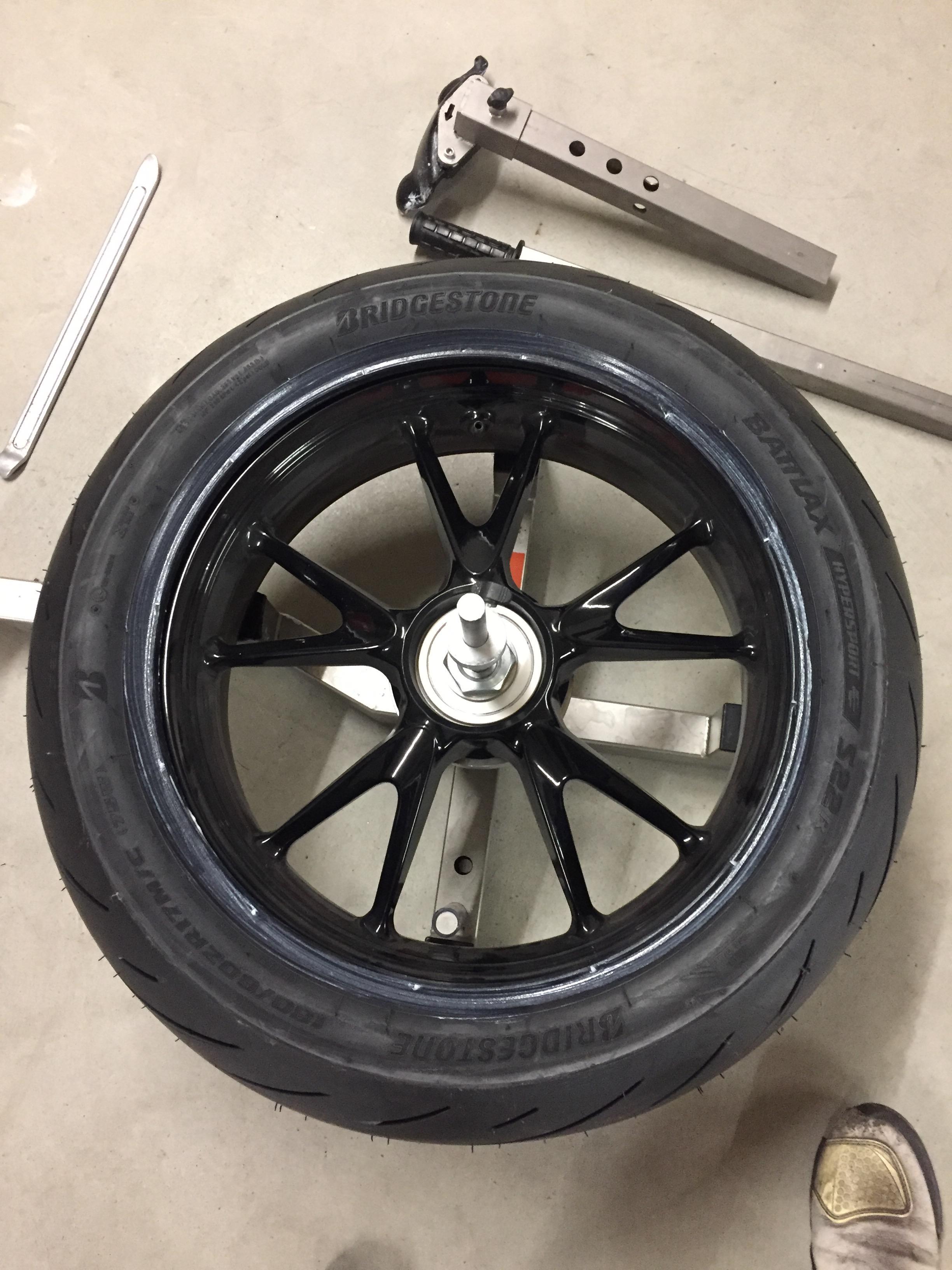

Serpel Geschrieben 22. November 2022 report Geschrieben 22. November 2022 (bearbeitet) Beim Hinterrad ist es im Prinzip das Gleiche. Bei asymmetrischen Felgen sollte man allerdings darauf achten, dass das Tiefbett oben liegt und nicht unten. Zum Abdrücken das Rad also erst umgekehrt auf das Motiergerät legen. Ferner braucht man bei solchen Felgen in der Regel einen Adapter für das große Felgenloch. Mit dem BMW-Adapter hatte ich Glück, denn nach einigem Studieren konnte ich die Teile so miteinander kombinieren, dass die Aufnahme auch bei der Triumph perfekt sitzt: Alles wieder zusammenbauen und fertig: Gruß, Serpel Bearbeitet 22. November 2022 von Serpel Frank, x-up, Lancelot und 4 Weitere reagierten darauf 3 4 Zitieren

Serpel Geschrieben 23. November 2022 report Geschrieben 23. November 2022 Danke für die freundliche Rückmeldung! Hab’s zwar erst einmal erlebt, aber gegen das Entweichen der Luft gibt es ja die Spanngurtmethode. Und: Sportreifen sind in der Regel härter als Tourenreifen (wenn es nicht gerade Michelin sind). Speziell der Vorderreifen, und der S22 als Hypersport ist generell ein harter Hund. Gruß, Serpel Zitieren

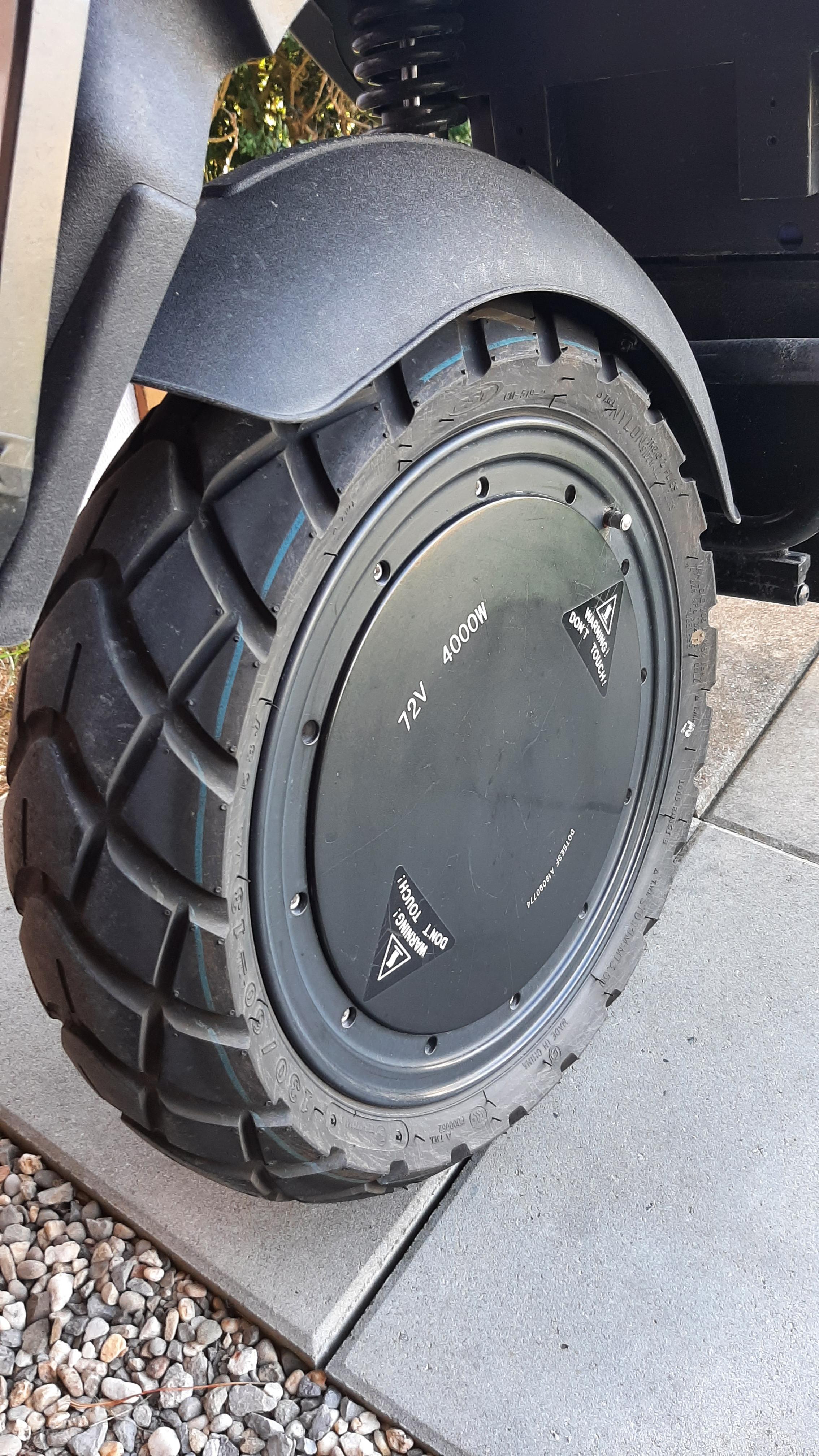

Manni Geschrieben 23. November 2022 report Geschrieben 23. November 2022 Am 24.8.2022 um 18:30 schrieb j.-tommy: jetzt mal ganz blöd in die runde gefragt...lassen sich die rollerreifen auch so 'schwer' wechseln oder sind die etwas humaner... die reifen auf meinem roller werden mich zwar wohl überleben (oder die lebensdauer des rollers), aber vllt. würde ich ja auf die guten heidenau winterpneu wechseln (die haben sich bei diversen rollerrennen ziemlich gut bewährt)... ich habe zwar im moment auch ein monsterprofil auf den reifen, aber die sind bei feuchtigkeit leider eine (china-)katastrophe...obwohl der roller eine eingebaute und effektive reifenheizung hat... und dann gleich noch ne frage hinterher...... hat schonmal jemand einen reifen bei einer geschlossenen felge mit radnabenmotor gewechselt? ... Die Selbstwechsel Konstruktionen laufen alle über den Drehpunkt in der Felgenmitte. Bedeutet das für so eine Felge diese Systeme raus sind. Ich vermute das die Reifen von dem Roller max 40km/h Zulassung haben, dementsprechend sollten die einen recht weichen Wulst und Karkasse haben. Ich könnte mir vorstellen das man die mit drei Montgeeisen runter und rauf ziehen kann, ganz ohne Maschine. Zitieren
Manni Geschrieben 23. November 2022 report Geschrieben 23. November 2022 vor 23 Stunden schrieb Serpel: Sollte mal wieder für Nachschub sorgen: .... mein neuer Eimer hat schwarze Montagepaste drin, sieht einfach besser aus. Wuchten ist so ein Thema für sich. Ich ziehe jedes Rad über den Wuchtbock, muss aber nur bei Profil oder Hersteller Wechsel auch wuchten. Wenn man die gleichen Reifen montiert und die Markierung auf das Ventil setzt, sind die Unterschiede minimal. Allerdings kann auch die Felge eine Unwucht haben, schonmal die nackte Felge aufm Wuchtbock gehabt? Zitieren
