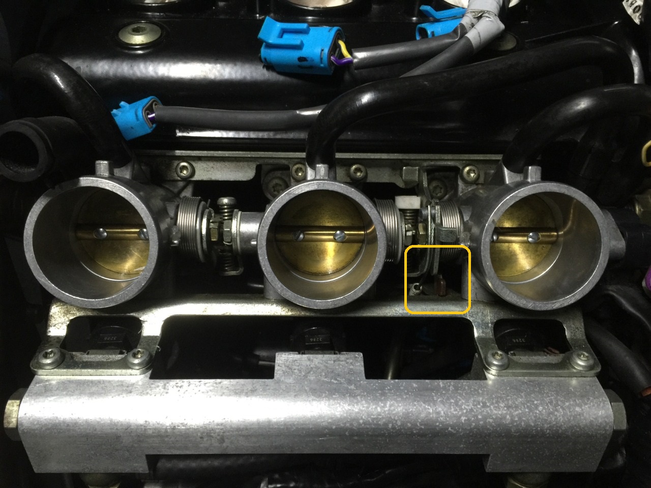

sixbanger Geschrieben 29. September 2020 report Geschrieben 29. September 2020 OMG! Bei der Höhe und Neigung des Abgas-Dings, hast du Wasser in den Zylindern, wenn du die Kiste mal ne Stunde im Regen stehen lässt. Sorry, war nicht deine Frage... Einfache Sichtkontrolle in die Einspritzanlage ist nicht sehr kompliziert. Tank und Lufi-Kasten runter. Die Einspritzanlage ist mit nur 2 Schrauben befestigt. Nach Demontage siehst du ja, ob da querschnittverengende Teile verbaut sind. Aber wenn der Preis so gut war, ist ja vielleicht auch noch ein wenig Kohle für eine Leistungsmessung oder Map-Anpassung in der Fachwerkstatt drin? Bei vielen alten Bikes mit vielen Vorbesitzern stimmen die Daten aus dem Schein eh nicht mehr mit der Realität überein. Bis auf den Auspuff aber ein guter Kauf - Glückwunsch! Im Übrigen: Ich mag die Daytona auch lieber ohne das Plastik Gedöns. Ist in deinen Papieren die Verkleidung ausgetragen? Ich such da noch Referenzen... Gruß, Andi Zitieren

Triplemania Geschrieben 30. September 2020 report Geschrieben 30. September 2020 Drosselklappenkörper und Einspritzdüsen sind auch bei dieser T5 zwei verschiedene Bauteile. Um einen etwa vorhandenen Drosselklappenanschlag zu entfernen, muss nur der Tank runter. Fehlende Leistung findest Du aber sicher massenhaft am Ende des Auspuffkrümmers. Der jetzt montierte Endtopf der 675 passt ganz und gar nicht zum 955-Motor. Außerdem ist der Topf sackschwer. Anregungen dazu, was am besten zur 955 passt gibt es hier im T5net reichlich. Zitieren

Magic Footprince Geschrieben 30. September 2020 report Geschrieben 30. September 2020 "normaleweise" wurde sie nur über gasweganschlag gedrosselt. Ist besagtes Blech. Zitieren

tgessner Geschrieben 4. Oktober 2020 report Geschrieben 4. Oktober 2020 Wenn die Substanz der Maschine gut ist und sie günstig herging: Glückwunsch! Viele Schönheck-T509/595 in gutem Zustand gibt es nämlich nicht mehr. Gedrosselt sind meines Wissens alle T595/T509-Typen über einen Anschlag am Drosselklappenkörper, der sich einfach entfernen lässt. Siehe Hervorhebung im Bild unten. In Sachen Auspuff habe ich meine Erfahrungen mit meinen beiden T509 Speed Triples an anderer Stelle im Forum bereits kundgetan. Der wohlklingende Blueflame-Topf erfreute jüngst auch einen Wachtmeister ("Wir kontrollieren hier, weil es so laut zugeht. Aber Ihre Maschine ist ja nicht laut. Vorbildlich!") und kurz zuvor einen Rollerfahrer an einer Ampel ("Die rotzt ja! Wahnsinns-Sound!") Viel Erfolg bei Deinem Projekt! Zitieren

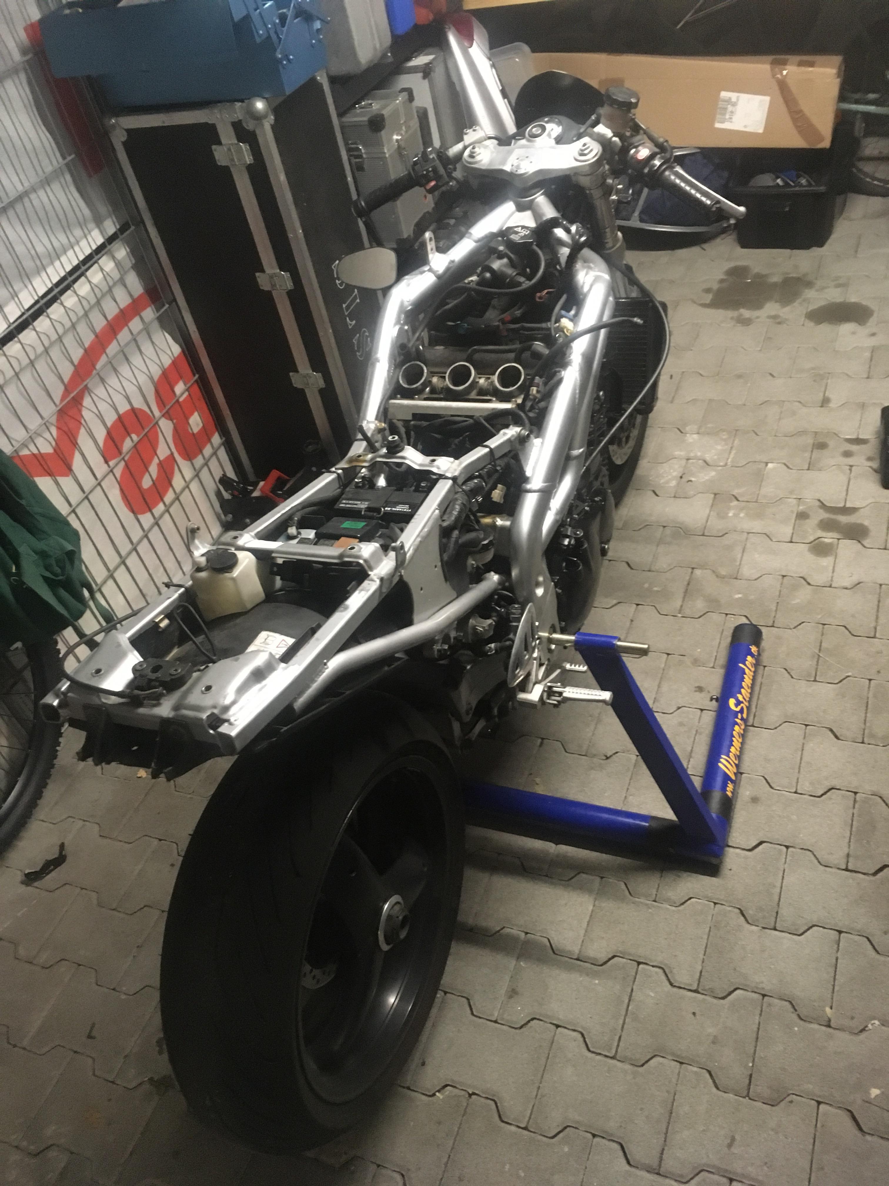

Triple_9 Geschrieben 11. Oktober 2020 Autor report Geschrieben 11. Oktober 2020 Heute mal angefangen Zitieren
Florett Geschrieben 12. Oktober 2020 report Geschrieben 12. Oktober 2020 Vorsichtig, du hast den Werner-Ständer von der falschen Seite angesetzt. So ist der Fußbremshebel in Gefahr beim Aufbocken verbogen zu werden. Zitieren
Triple_9 Geschrieben 16. Oktober 2020 Autor report Geschrieben 16. Oktober 2020 Am 12.10.2020 um 07:31 schrieb Florett: Vorsichtig, du hast den Werner-Ständer von der falschen Seite angesetzt. So ist der Fußbremshebel in Gefahr beim Aufbocken verbogen zu werden. Danke für den Tipp! Zitieren
