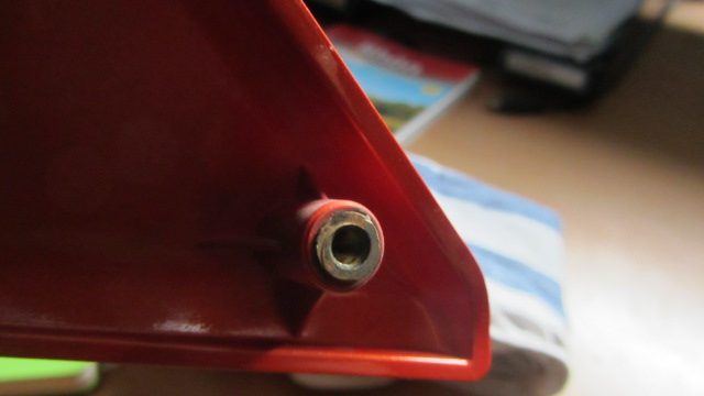

Moin,
erst vielen Dank für die Infos. Anbei mal zwei Bilder. Von den Seitenteilen sind mir die zwei Halterungen abgegangen. Handelt sich um die untereren Befestigungen. Bin schon beim Starfighter dran ob er da was auftreiben kann. Dann frage ich mich wie ich den Behälter da raus bringen soll. Stößt da an die Plastikwanne seitlich an. Und hinten befindet sich ein Elektronisches Bauteil. Ob das noch raus muss? Matthias meinte ob ich schon ein Werkstatthandbuch habe. Leider noch nicht.
Du musst das Heck aufhängen, wenn dann die untere Ummlenkung ab hast kannst die Schwinge soweit aufklappen das der Platz nach unten ausreicht. Da muss sonst nichts weg
