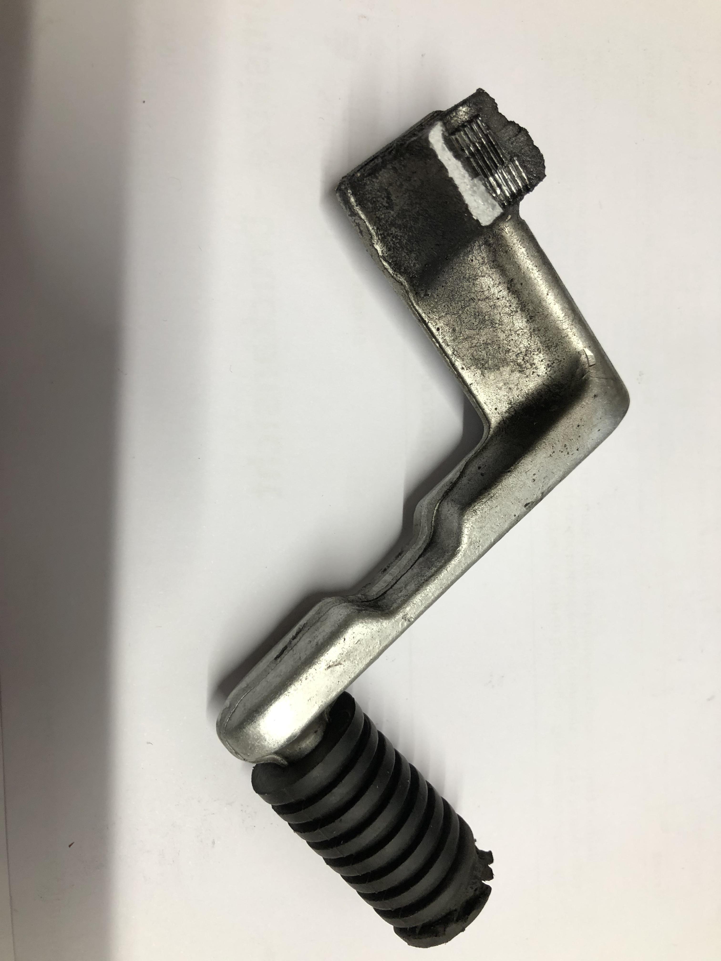

Stoffel Geschrieben 8. Oktober 2020 report Geschrieben 8. Oktober 2020 Servus zusammen. Hat zufällig jemand einen Schalthebel für ne 2000 Speed Triple rumliegen. Meiner ist gebrochen. Gibts vieleicht eien Alternative zum Original? Gruss Steffen Zitieren
The Stig Geschrieben 8. Oktober 2020 report Geschrieben 8. Oktober 2020 Kleiner Typ, die Klemmung nicht so anknallen. Zitieren
Stoffel Geschrieben 8. Oktober 2020 Autor report Geschrieben 8. Oktober 2020 Ist nicht angeknallt worden, im Stand beim Gang einlegen abgebrochen. Zitieren

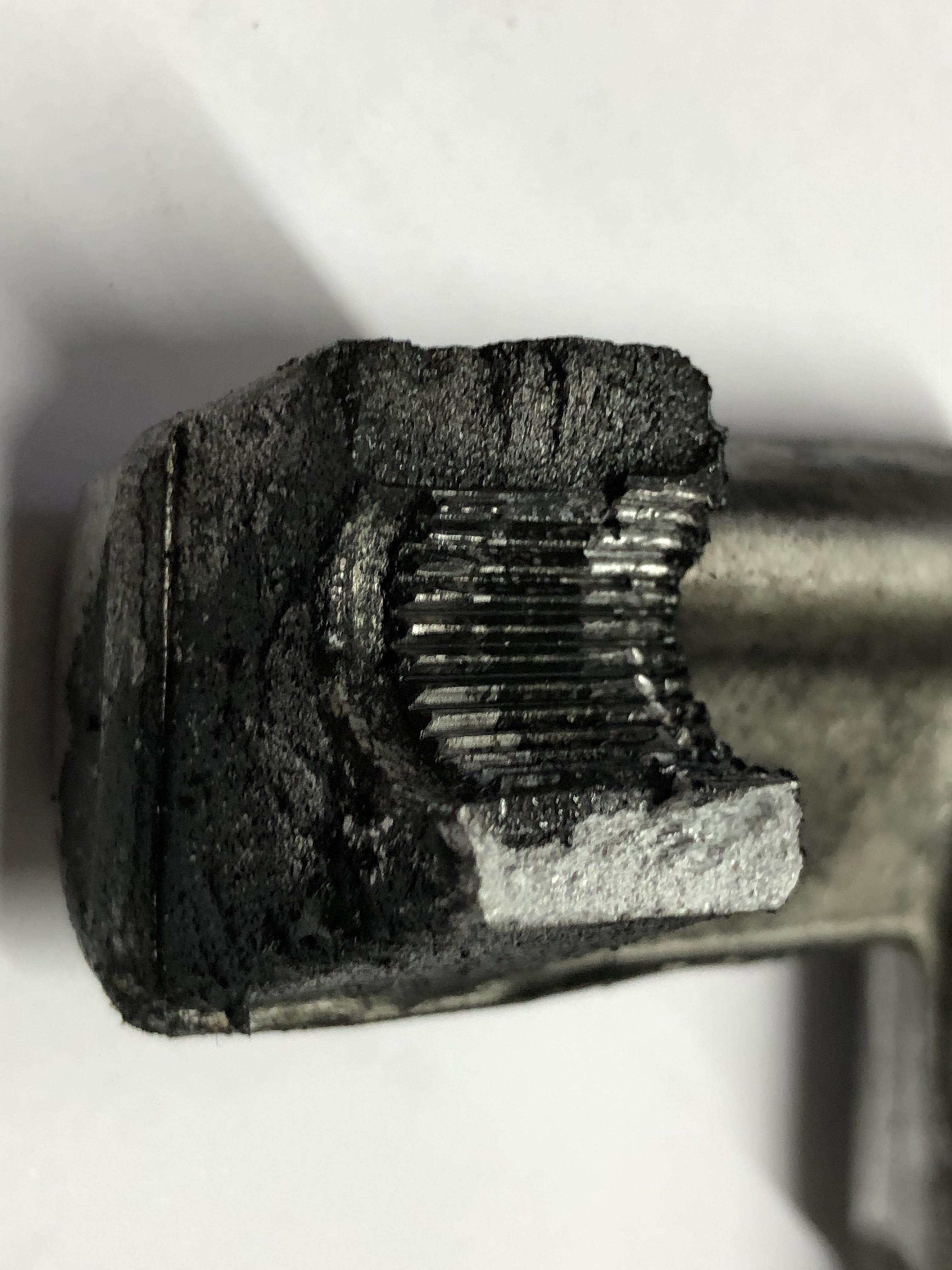

Bmin Geschrieben 10. Oktober 2020 report Geschrieben 10. Oktober 2020 Hi, die sind m.W. Gold wert, da kaum zu kriegen. Bei dem Bruchbild scheint der an der „schwarzen“ Bruch-Seite bereits länger gerissen gewesen zu sein und da hatte Öl/Fett mit Dreck rein gezogen. Zitieren
