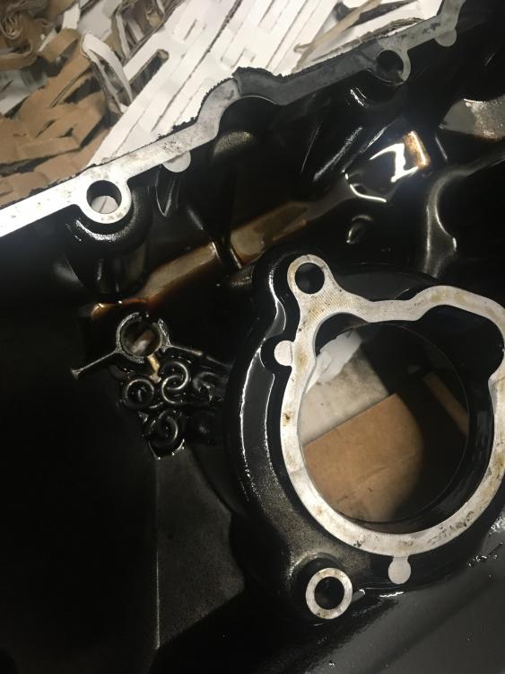

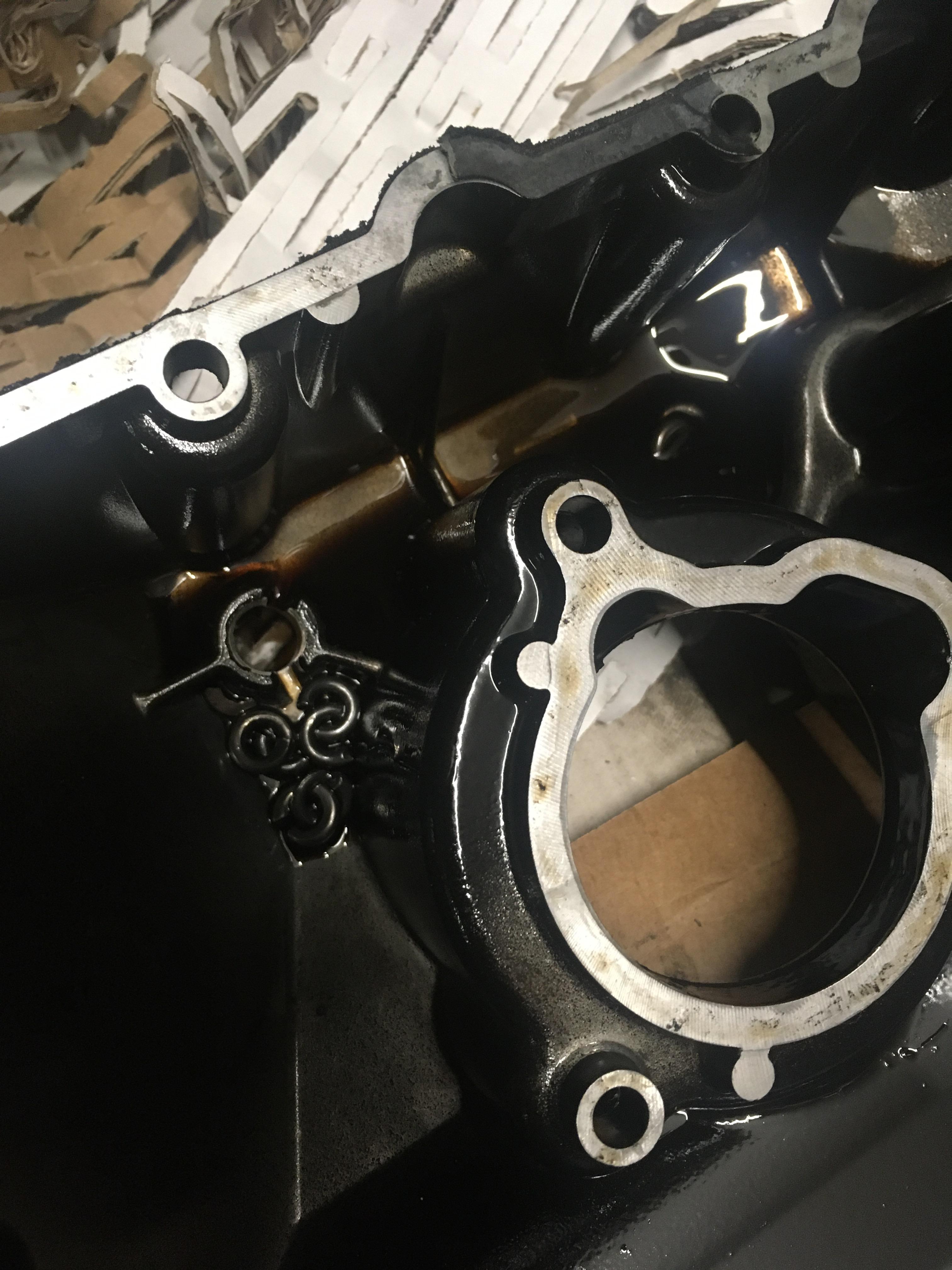

Triple_9 Geschrieben 2. November 2020 Autor report Geschrieben 2. November 2020 Alter Verwalter... Bild spricht eine klare Sprache Zitieren
Atlan Geschrieben 2. November 2020 report Geschrieben 2. November 2020 Das sind Teile von mehr als einer Feder Wie viele Kilometer ist denn die Gute schon gelaufen? Zitieren
Triple_9 Geschrieben 2. November 2020 Autor report Geschrieben 2. November 2020 vor 57 Minuten schrieb Atlan: Das sind Teile von mehr als einer Feder Wie viele Kilometer ist denn die Gute schon gelaufen? ~50 tkm war ja auch mehr wie eine gebrochen.... is aber trotzdem gut gelaufen, die wenigen Kilometer nach Hause Zitieren

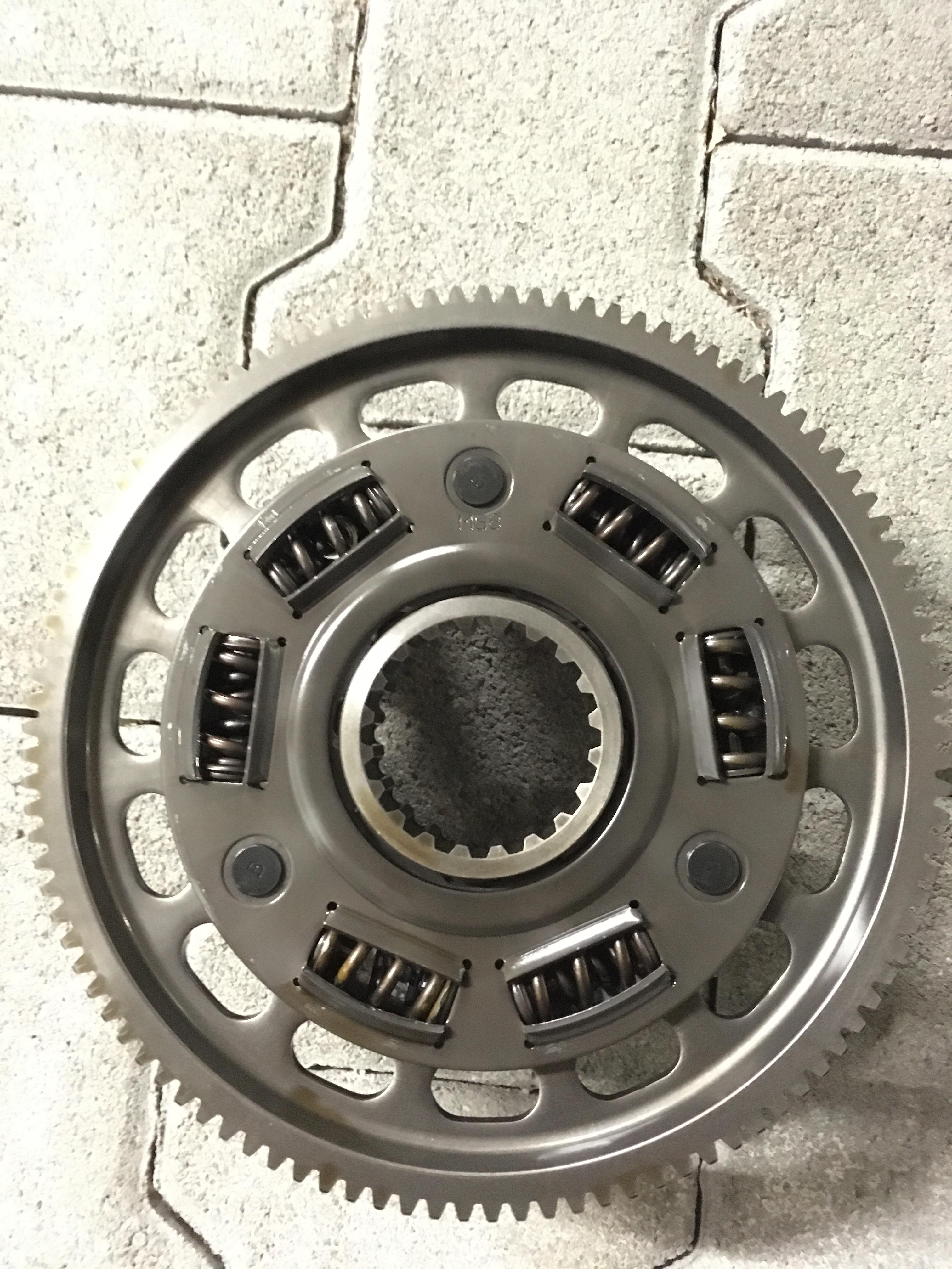

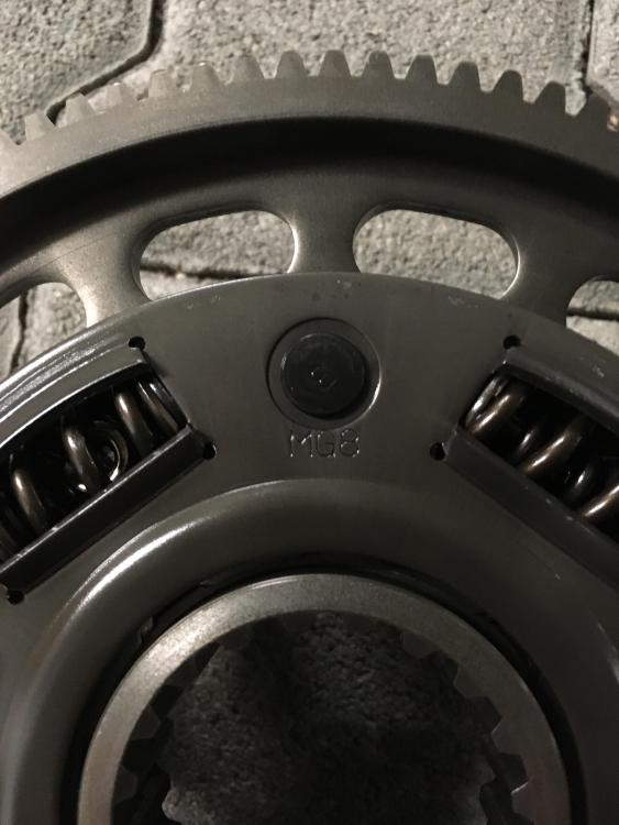

Atlan Geschrieben 2. November 2020 report Geschrieben 2. November 2020 Ich habe einen neueren Korb ohne Doppelfedern - zu neu um ihn direkt einzubauen - gekauft, die Federn entnommen und bei meiner Daytona eingebaut. Das heißt, eine dieser Federn war zu kurz für den alten Korb, da ist dann noch eine der alten äußeren Federn hinein gekommen. Zitieren
SiRoBo Geschrieben 2. November 2020 report Geschrieben 2. November 2020 30 minutes ago, Atlan said: Das heißt, eine dieser Federn war zu kurz für den alten Korb, da ist dann noch eine der alten äußeren Federn hinein gekommen. Im "alten" Korb ist tatsächlich mindestens eine Feder "zu kurz". Sie hat zumindest Spiel in Umfangsrichtung und sorgt somit für eine progressive Systemfederkennlinie in Umfangsrichtung. So wie das aussieht, ist das aber Absicht. Also nicht wundern, wenn der Ersatzkorb vor Dir liegt. Wahrscheinlich ist ein guter Teil der gewöhnungsbedürftigen Geräuschkulisse der alten Motoren darauf zurückzuführen. Zitieren
ritour Geschrieben 2. November 2020 report Geschrieben 2. November 2020 (bearbeitet) Hi Triple_9 so ein eindrückliches Foto sieht man nicht oft. Wie friedlich vereint die Reste da liegen, wie Buchstabennudelsuppe. Guten Appetit! Hi Atlan und SiRiBo, jetzt wird es für mich etwas kryptisch. Redet ihr von den fest eingenieteten (Einzel oder Doppel-) "Drehfedern" des Kupplungskorbes oder von den frei zugänglichen Druckfedern (verstärkte Federn für die Kupplung) des Belagpaketes? Gruß ri Bearbeitet 2. November 2020 von ritour Zitieren
SiRoBo Geschrieben 2. November 2020 report Geschrieben 2. November 2020 40 minutes ago, ritour said: jetzt wird es für mich etwas kryptisch. Wir reden von den Buchstabennudelsuppenfedern. Aber von der nicht so fragilen Variante, sondern von der, die brav im vernieteten Körbchen bleibt. Zitieren
