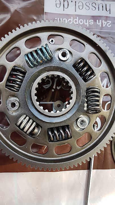

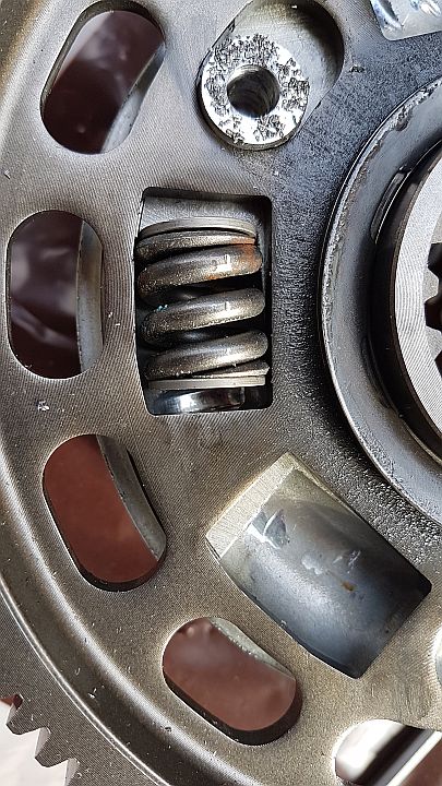

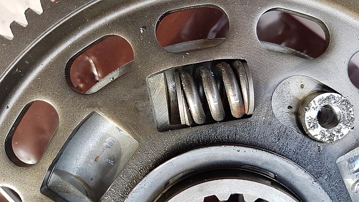

Im "alten" Korb ist tatsächlich mindestens eine Feder "zu kurz". Sie hat zumindest Spiel in Umfangsrichtung und sorgt somit für eine progressive Systemfederkennlinie in Umfangsrichtung. So wie das aussieht, ist das aber Absicht. Also nicht wundern, wenn der Ersatzkorb vor Dir liegt.
Wahrscheinlich ist ein guter Teil der gewöhnungsbedürftigen Geräuschkulisse der alten Motoren darauf zurückzuführen. :flowers:
Hier die Federn aus dem neueren Korb in meinem 1997er Korb:
Man sieht, dass eine der Federn zu kurz ist. Egal bis zu welchem Anschlag man den Korb verdreht, sieht wird nicht zusammengedrückt:
Deshalb macht diese kurze Feder keinen Sinn, sie würde nur klappern.
Bearbeitet von Atlan
In dem Fall ist die noch kürzer als die Kurze im originalen 1-Feder-Korb!
