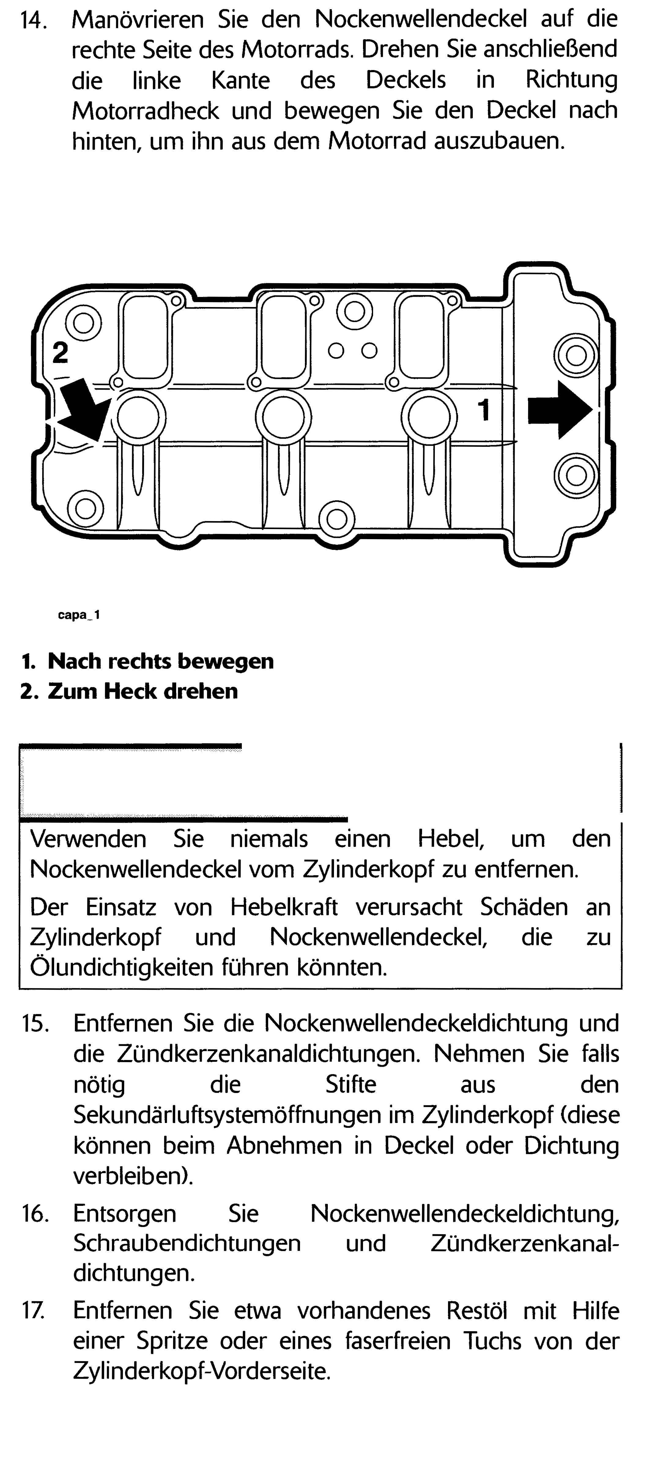

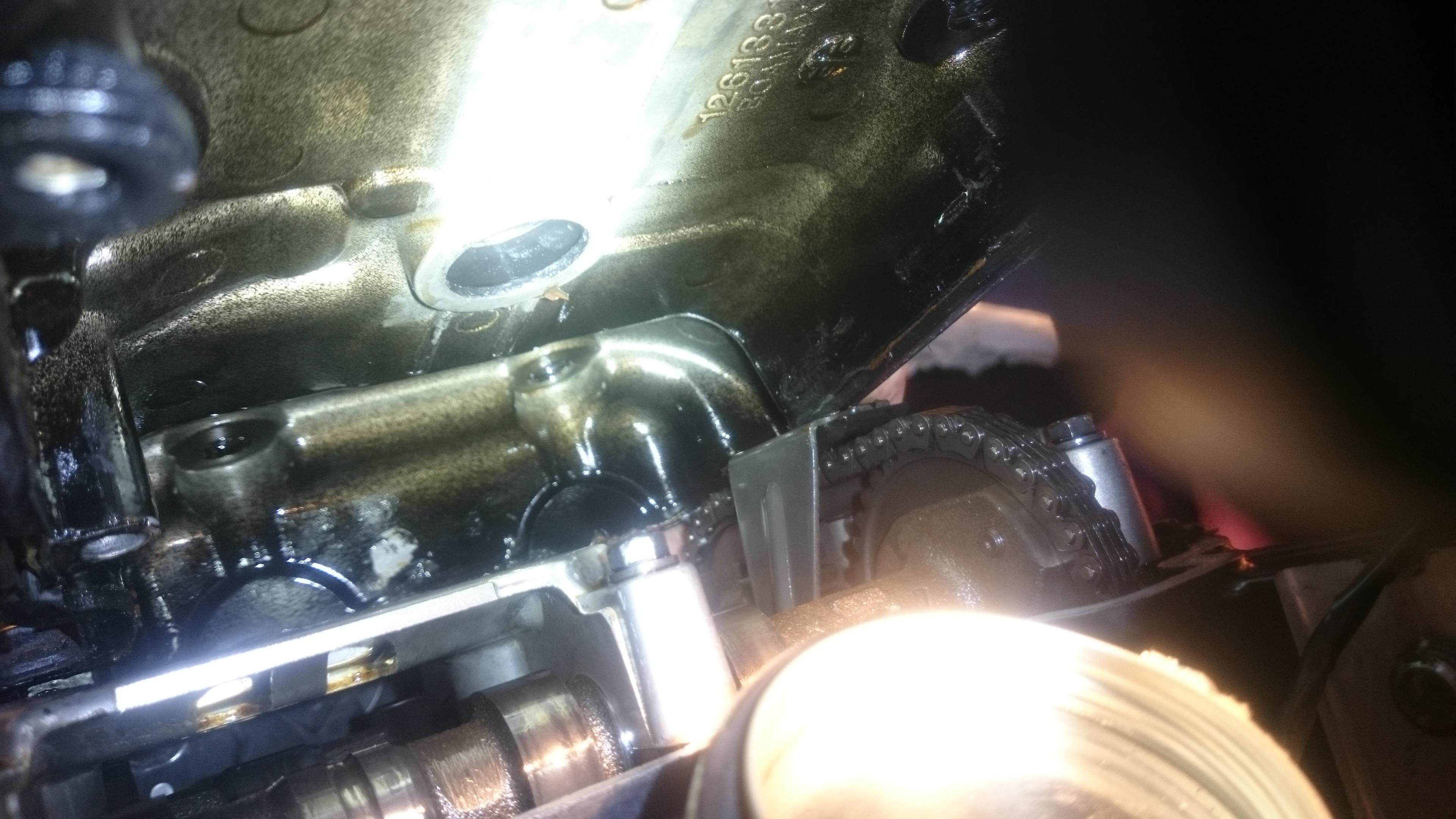

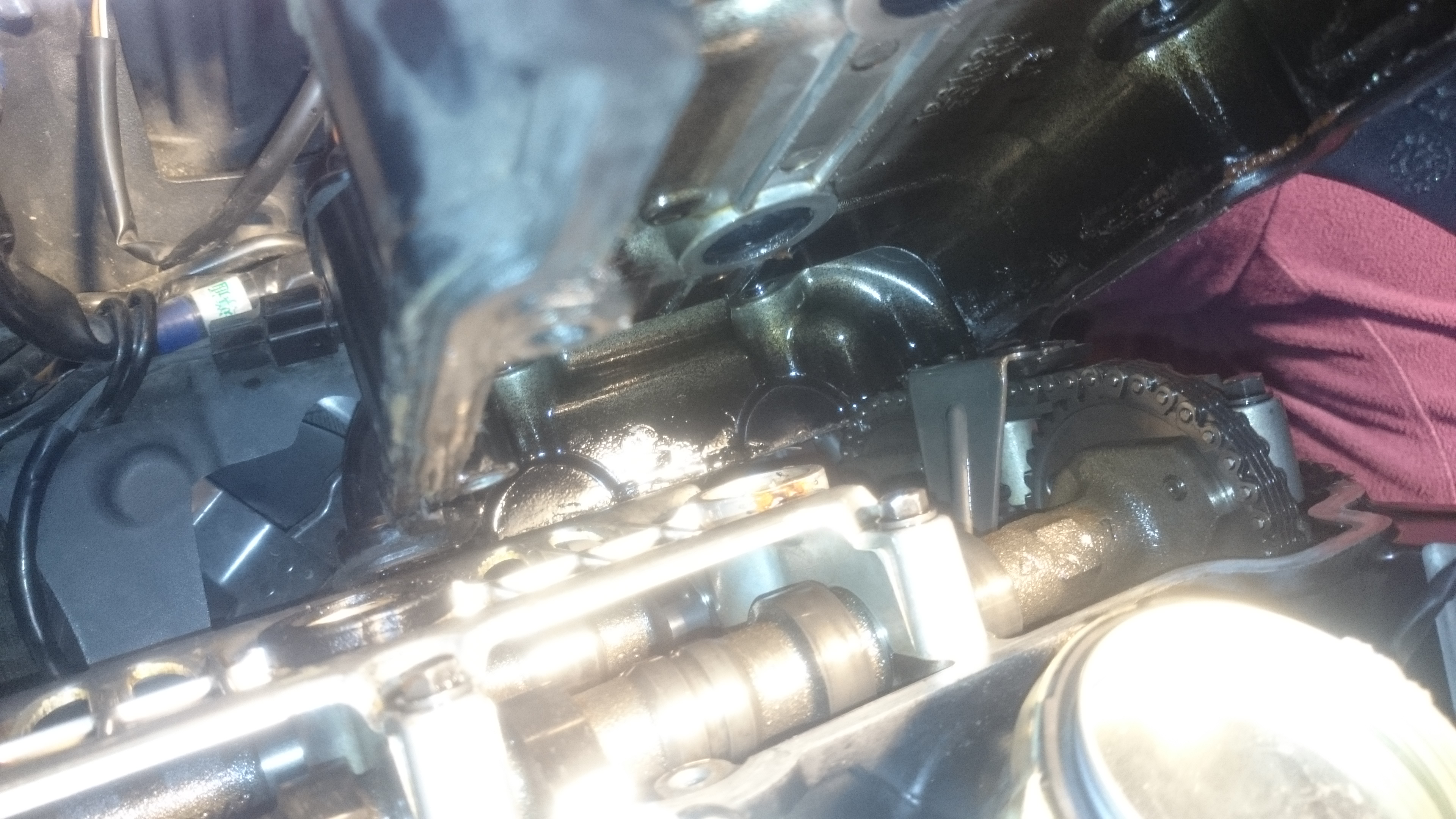

derherrliche Geschrieben 21. November 2020 report Geschrieben 21. November 2020 (bearbeitet) N abend. Wie entfernt man den Ventildeckel? Im whb steht nach re schieben, dann li nach hinten drehen und nach hinten herausnehmen. Leider hängt der deckel immer an dem steuerkettentrum fest. Da fehlt mir n guter cm am rahmen um ihn darüber weg heben zu können. Wer hat das denn schon gemacht u hat ne idee? Danke! Bearbeitet 21. November 2020 von derherrliche Zitieren

orti Geschrieben 22. November 2020 report Geschrieben 22. November 2020 Auf den Bildern im WHB ist die SLS demontiert. Zitieren

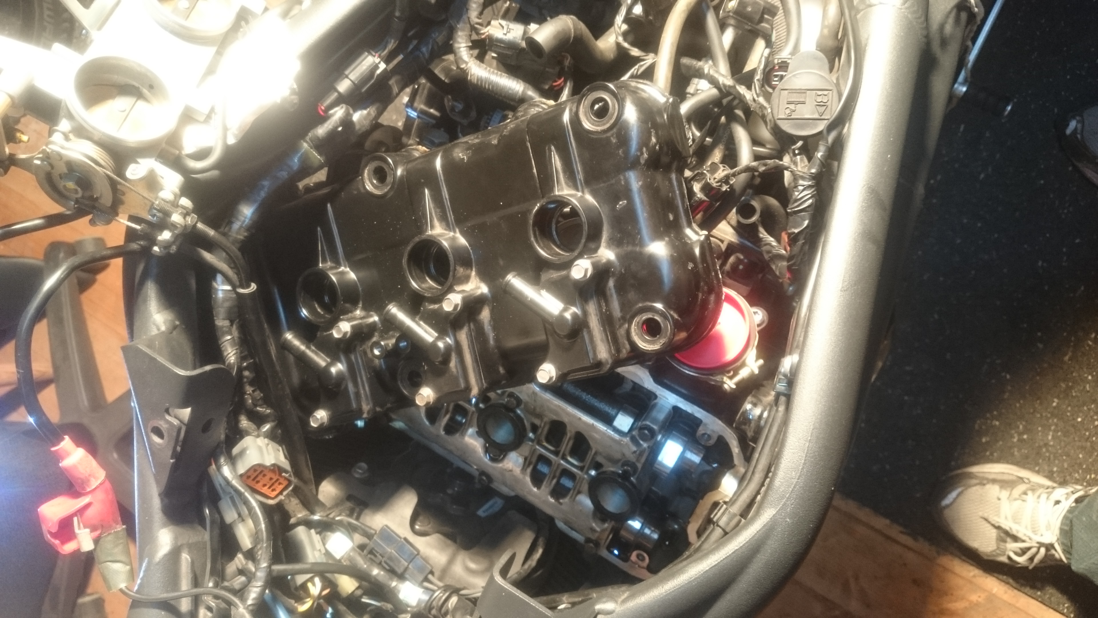

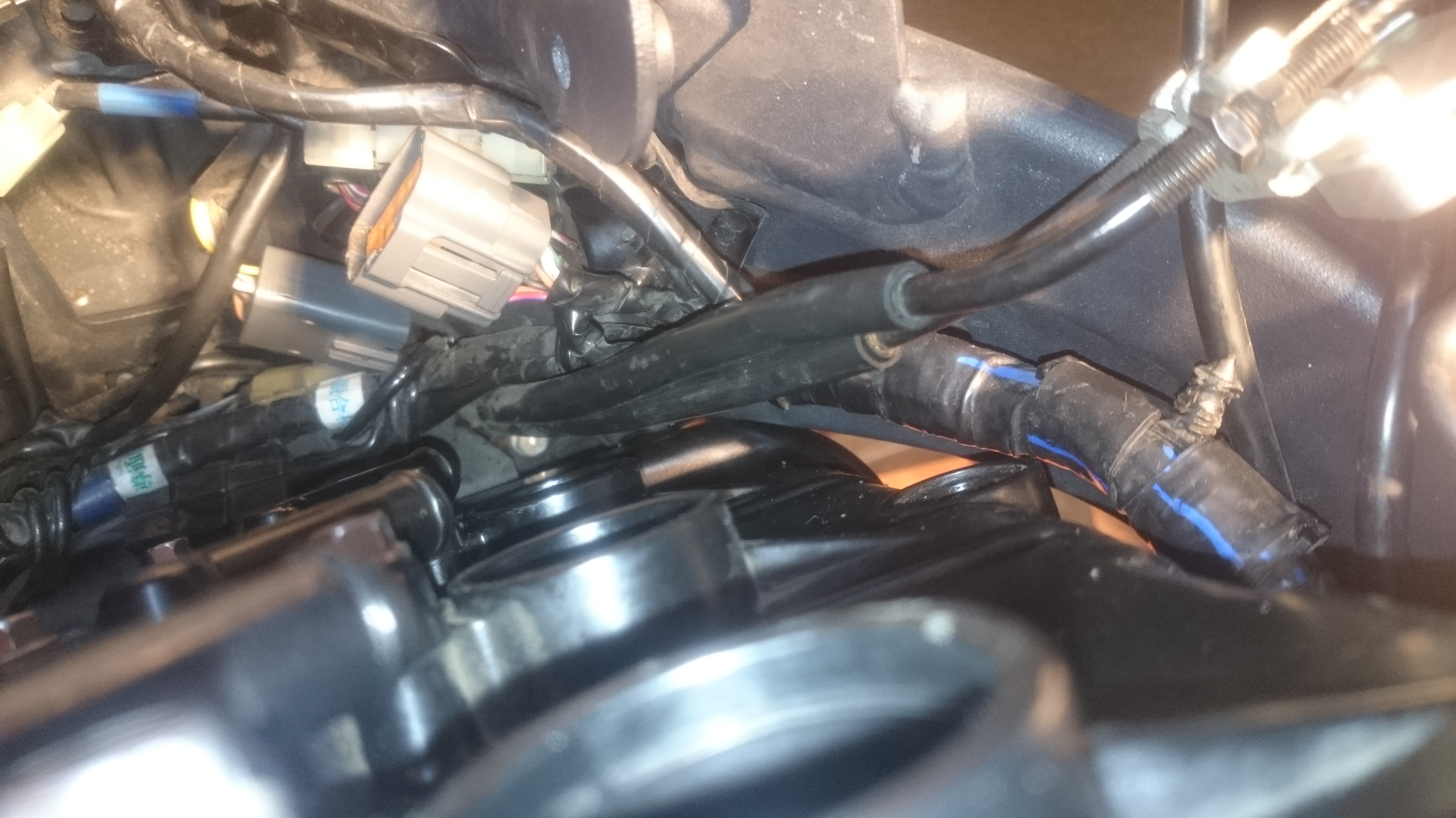

MiJaBe Geschrieben 22. November 2020 report Geschrieben 22. November 2020 Das SLS sind doch nur die drei Schlauch anschlüsse bzw. natürlich die darunter liegenden Platten. So wie der Deckel bei Dir auf dem Foto liegt ist das unrelevant für das entfernen. Ich hab meinen genau so rausbekommen wie Du ihn liegen hast. Kabelbaum bisschen weggebogen Deckel bisschen hin und her und dann hab es eine Position wo er rausging. Liegt er den zwischen Motor und Rahmen an? Gruß Zitieren
MiJaBe Geschrieben 22. November 2020 report Geschrieben 22. November 2020 Gerade eben schrieb MiJaBe: Das SLS sind doch nur die drei Schlauch anschlüsse bzw. natürlich die darunter liegenden Platten. So wie der Deckel bei Dir auf dem Foto liegt ist das unrelevant für das Entfernen. Ich hab meinen genau so rausbekommen wie Du ihn liegen hast. Kabelbaum bisschen weggebogen, Deckel bisschen hin und her und dann gab es eine Position wo er rausging. Liegt er den zwischen Motor und Rahmen an? Gruß Zitieren

MiJaBe Geschrieben 22. November 2020 report Geschrieben 22. November 2020 vor 1 Minute schrieb derherrliche: ... und eben diese Position finde ich nicht. :-( Liegt der Deckel denn am Rahmen an oder ist evtl nur der kabelbaum im Weg 😬 Zitieren

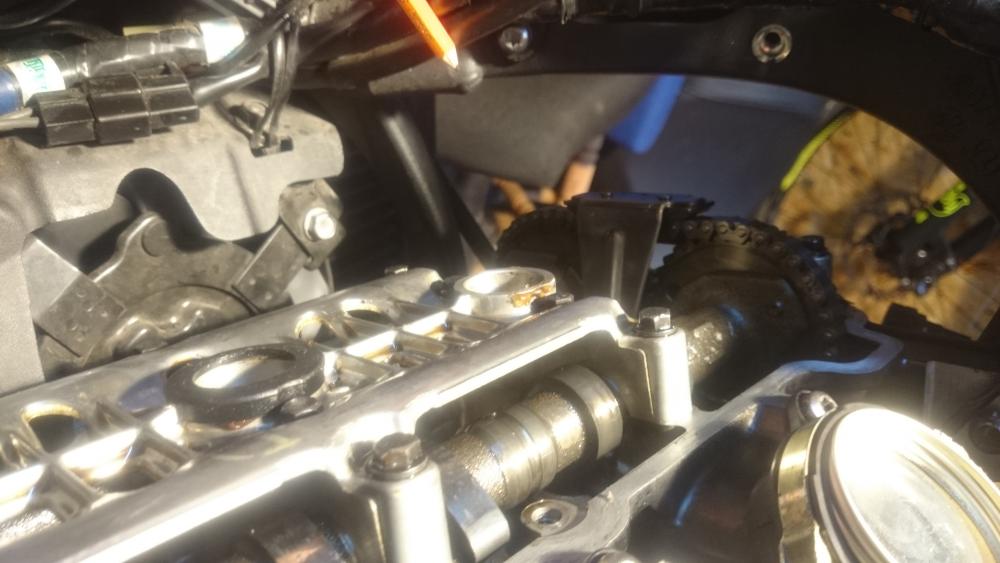

derherrliche Geschrieben 22. November 2020 Autor report Geschrieben 22. November 2020 der deckel liegt mit seiner oberseite am rahmen an und unten fehlt mir dann knapp ein cm um ihn über die steuerkette zu bekommen Zitieren

derherrliche Geschrieben 22. November 2020 Autor report Geschrieben 22. November 2020 Hab jetzt das sls komplett vom deckel abmontiert. Keine chance sonst. Und dann re durch den rahmen raus. Diese scheiß schweißnaht hier hat's mir meiner meinung nach auf normalem weg unmöglich gemacht.: Zitieren
