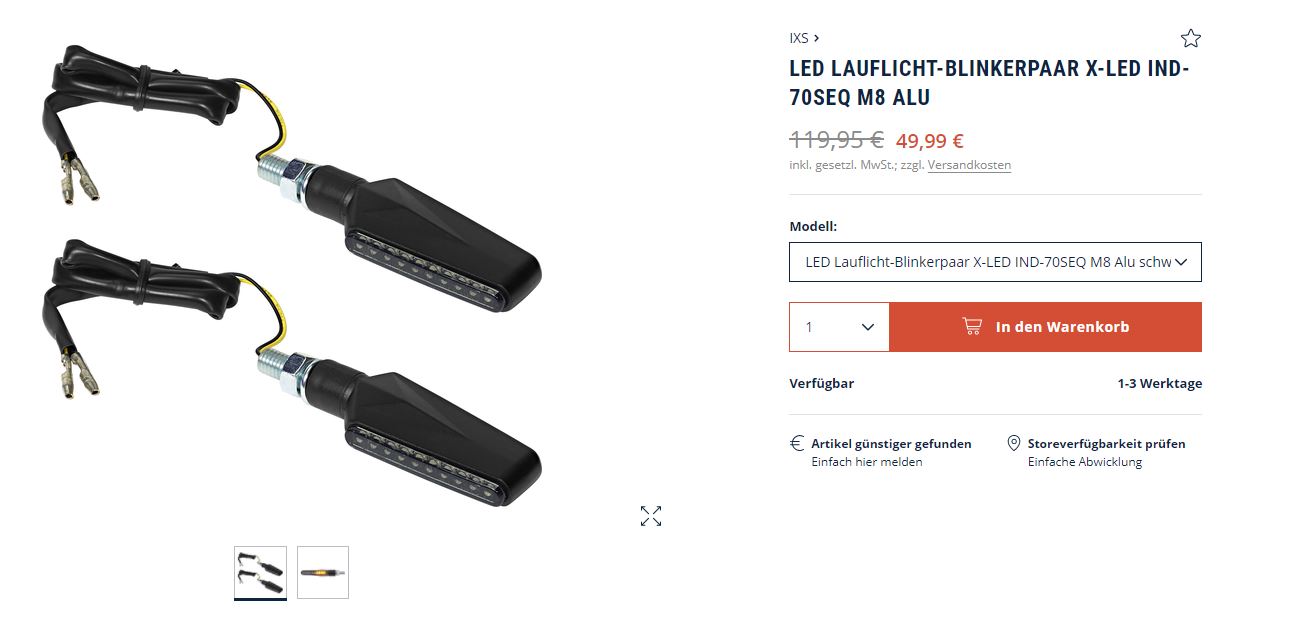

TomK Geschrieben 5. Dezember 2020 Autor report Geschrieben 5. Dezember 2020 (bearbeitet) vor 11 Stunden schrieb Lancelot: Danke Dir ! Ja das ist bei unseren Mopeds ein Problem mit den Blinkern und der original Auspuffanlage, die Attos gefallen mir irgendwie aber auch nicht! Ich habe momentan eh eine 3 in 1 verbaut und daher mit den Blinkern kein Problem, aber ich hätte gerne wieder die Originaltüten dran, aber noch keine schöne Lösung gefunden........... Hi, ich war gestern bei Louis und Polo und hab mir mal das Sortiment genauer angesehen. Die Miniblinker sind mir zu filigran. Vor allem die Kabel. Wenn sie in eine Verkleidung verbaut werden mag das ja ok sein. Hinten, mehr oder weniger offen verlegt, am Kennzeichenhalter ist das nix. Polo, in Regensburg, gibt momentan 20%. Hab mir jetzt mal die IXS, mit Lauflicht mitgenommen. Die haben, lt. Datenblatt, 1,4W. Außerdem waren sie von 120€ auf 50€ reduziert. Wahrscheinlich Auslaufmodell, aber egal sehen ganz ordentlich aus. Dann noch 20%. Wenn sie nicht funktionieren, bring ich sie wieder zurück. Übrigens liebe ich die Underseatauspuffanlagen. Das macht die Speedy von hinten erst richtig geil!!! Meine Meinung. Hatte noch nie ein Motorrad mit einem Auspufftopf und möcht es auch nicht. Meine RG500 hatte 4 Töpfte ;-) Bearbeitet 5. Dezember 2020 von TomK Zitieren

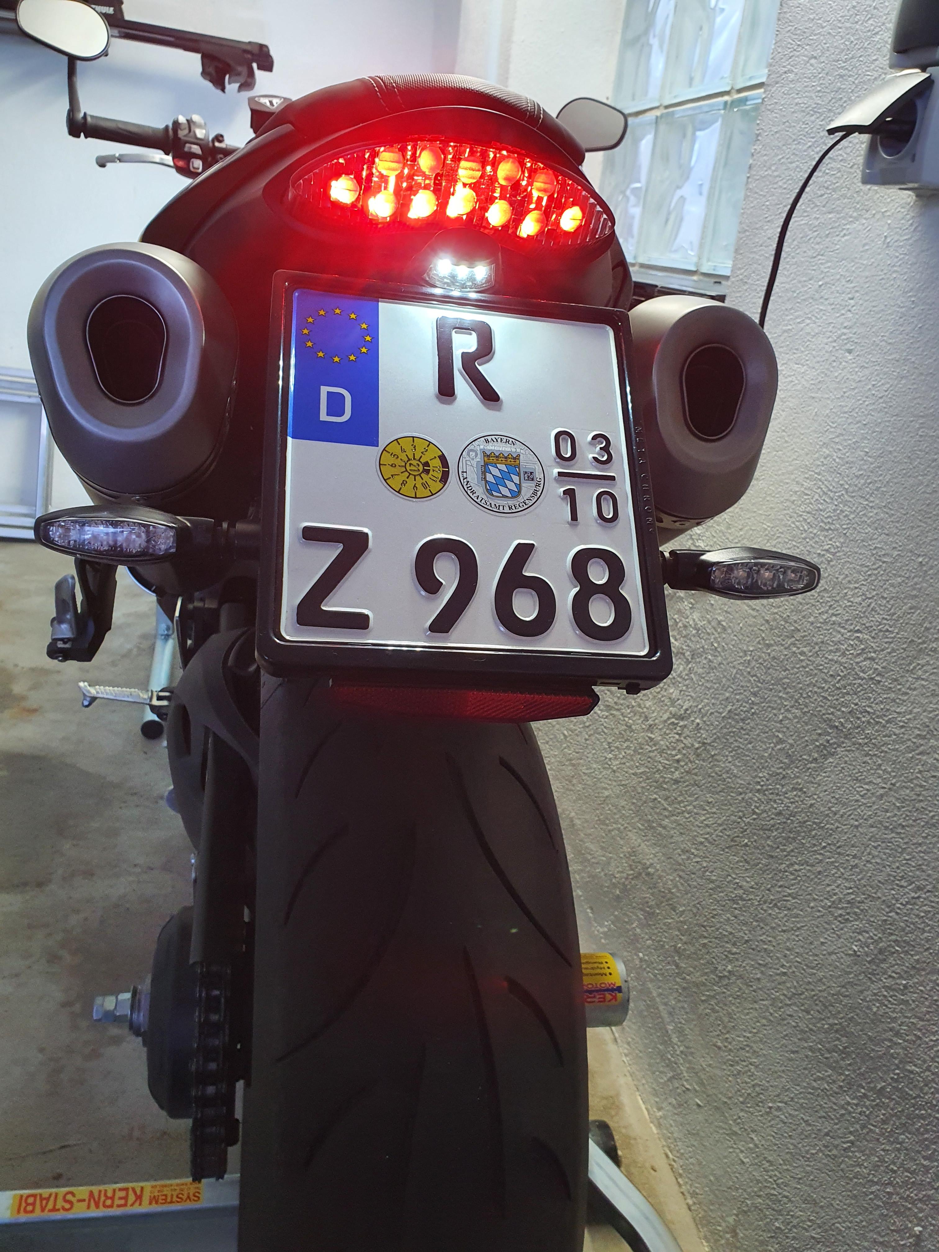

TomK Geschrieben 5. Dezember 2020 Autor report Geschrieben 5. Dezember 2020 Das seh ich genauso. Ein 180mm Nummernschild, ist der Mindestabstand. Da braucht man wirklich nicht mehr messen. Was droht denn eigentlich, wenn es bei einer Kontrolle beanstandet wird? Ich häng die Rückansicht noch mal mit dran. So hat es der Freundliche montiert... Zitieren
East Geschrieben 5. Dezember 2020 report Geschrieben 5. Dezember 2020 Zu wenig, da würden die Kellermann Atto gut hinpassen Zitieren
East Geschrieben 5. Dezember 2020 report Geschrieben 5. Dezember 2020 Zur Strafe, zwischen 5 und 20€ ist da wohl alles möglich, inclusive Mängelkarte Zitieren
TomK Geschrieben 5. Dezember 2020 Autor report Geschrieben 5. Dezember 2020 Na ja, das geht ja noch, wenn man bedenkt was die Blinker kosten ;-) Was ist denn eine Mängelkarte? Zitieren
BerndK Geschrieben 5. Dezember 2020 report Geschrieben 5. Dezember 2020 Mängelkarte heißt: Mangel beheben und vorführen. Zitieren
East Geschrieben 5. Dezember 2020 report Geschrieben 5. Dezember 2020 Mängelkarte muss nach Abarbeitung der Mängel beim TÜV oder Polizei vorgezeigt und abgezeichnet werden,. Zitieren

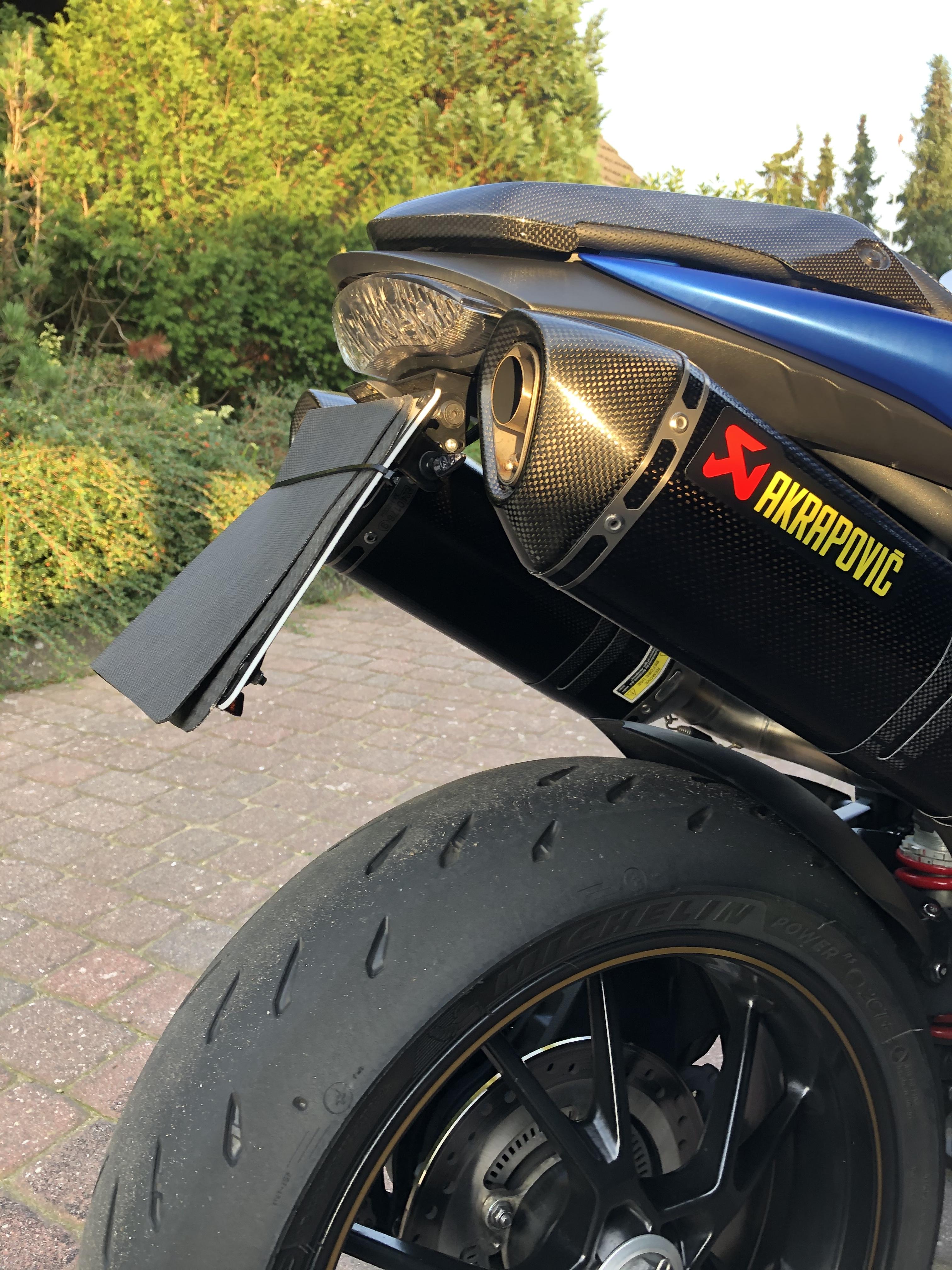

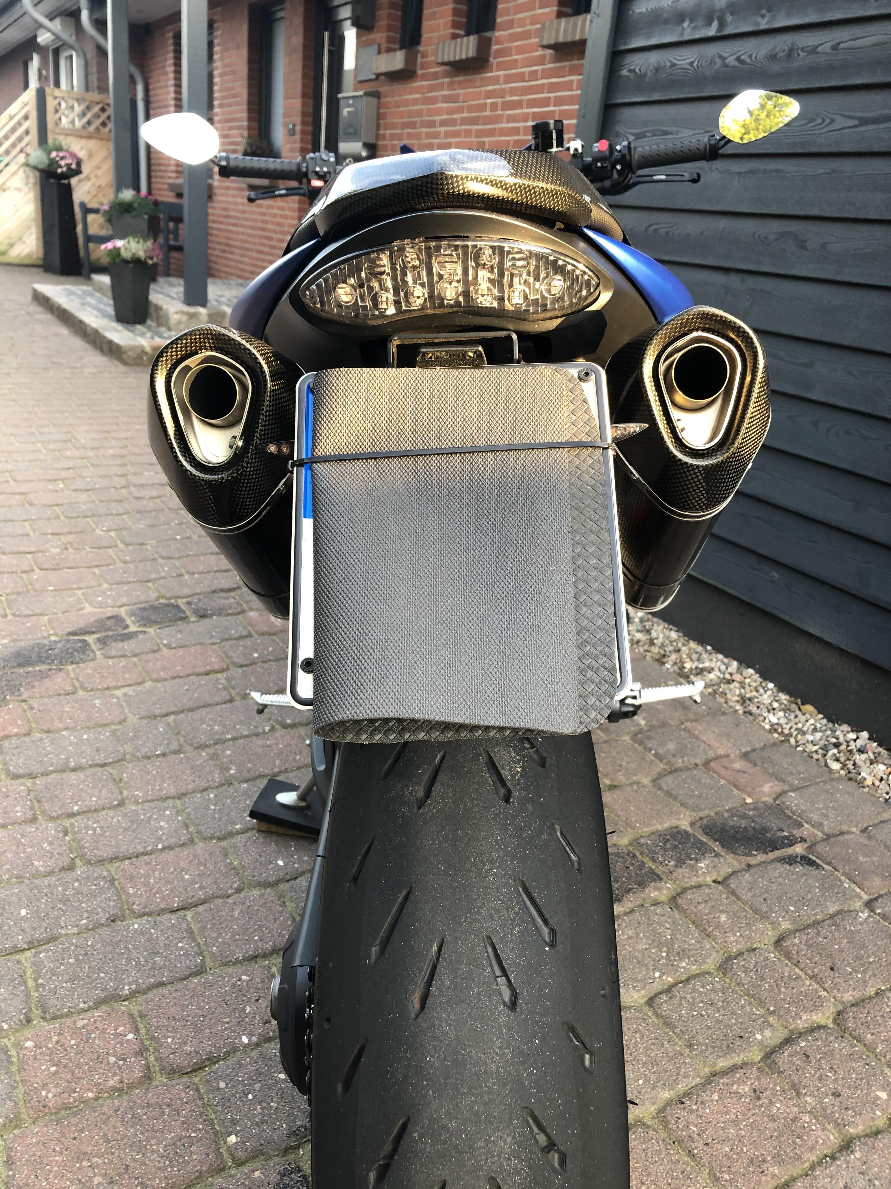

timtailer3 Geschrieben 6. Dezember 2020 report Geschrieben 6. Dezember 2020 @TomK ich habe es so gelöst.Der Abstand beträgt genau 180 mm die Kellermann sind aus Metall und sind super klein. Die Kabel habe ich extra nochmal mit Gewebe ummantelt und die Dinger sind sowas von Hell, das beste ist aber das man die so gut wie garnicht sieht✌️ Unter den beiden Pötten schaut das nämlich wie du schon richtig sagtest besch … aus😉 Zitieren
timtailer3 Geschrieben 6. Dezember 2020 report Geschrieben 6. Dezember 2020 Ach und herzlich Willkommen hier auch von mir✌️ Zitieren
TomK Geschrieben 6. Dezember 2020 Autor report Geschrieben 6. Dezember 2020 Guten Morgen, die Lösung gefällt mir sehr gut, muss ich zugeben! Zitieren

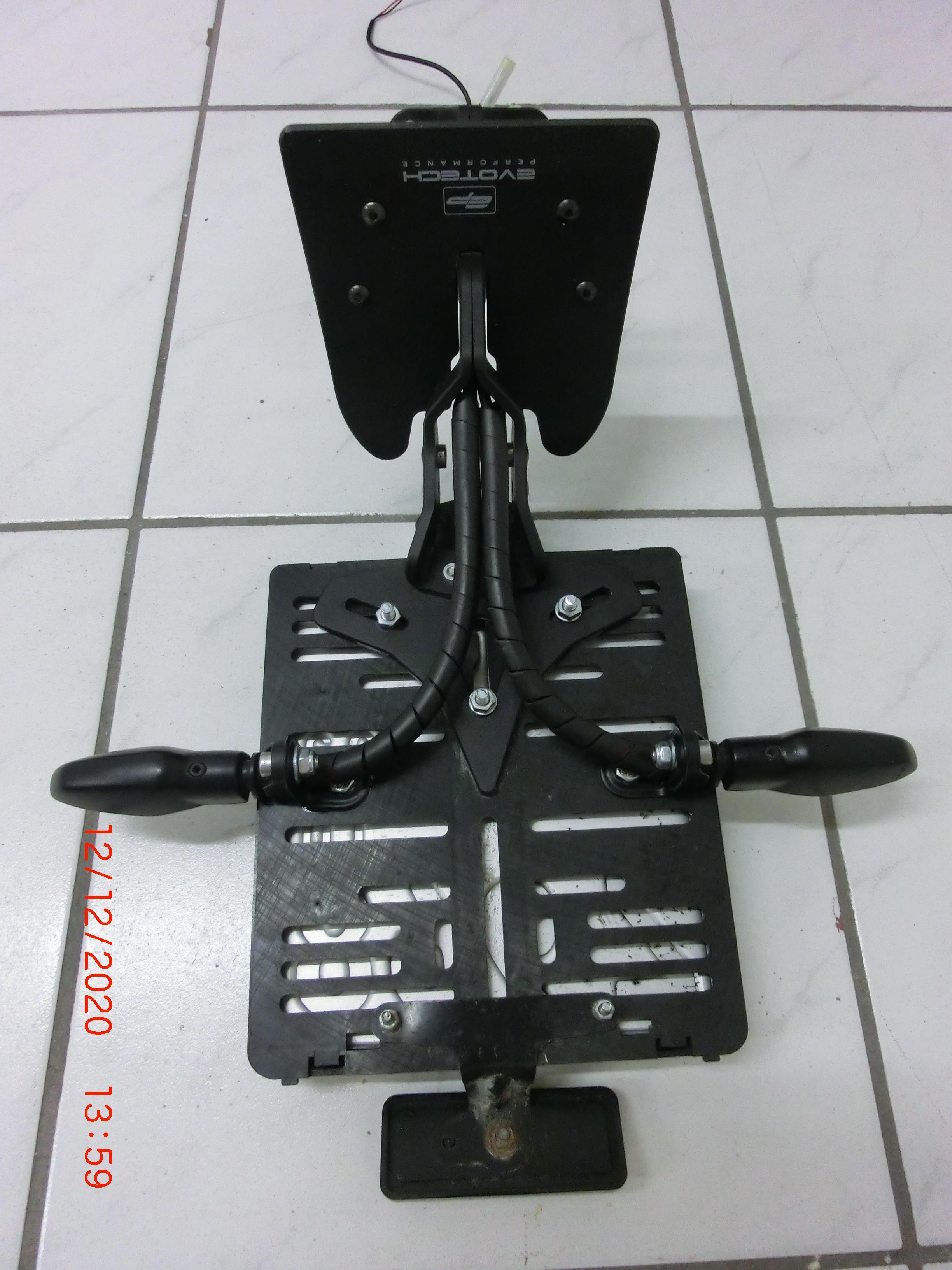

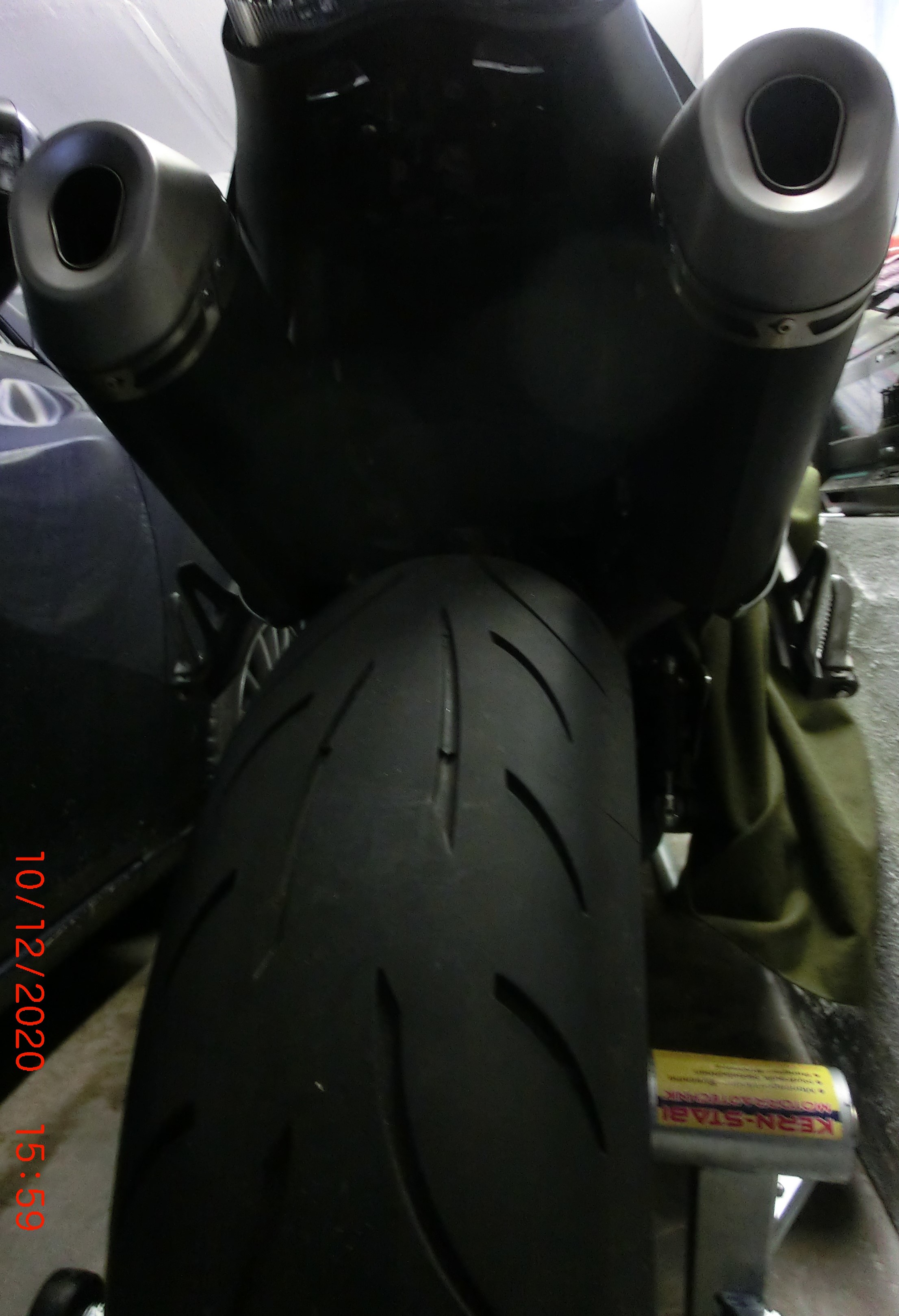

TomK Geschrieben 10. Dezember 2020 Autor report Geschrieben 10. Dezember 2020 (bearbeitet) Bis ich eine "schöne" Lösung mit neuen Blinkern für gut befinde, werde ich jetzt doch die Originalblinker in die Mitte des Nummernschildes setzten. Dann ist der Abstand zumindest nicht zu beanstanden ( Im März muss mein Mädl zum TÜV). Mit was kann man die Kabel denn sinnvoll ummanteln, das sie ein bisschen besser geschützt sind? Gewebe ummantelt? Gewebeband? Die Lauflichtblinker von Polo haben natürlich, ohne zusätzlichen Widerstand, nicht funktioniert. Die gingen gestern zurück. Bearbeitet 10. Dezember 2020 von TomK Zitieren
TomK Geschrieben 10. Dezember 2020 Autor report Geschrieben 10. Dezember 2020 So gefällt es mir am besten!!! Zitieren
woodpecker Geschrieben 11. Dezember 2020 report Geschrieben 11. Dezember 2020 Jau....man sieht sie nicht Scönen Gruß aus der Wesermarsch woodpecker Zitieren
minischda Geschrieben 11. Dezember 2020 report Geschrieben 11. Dezember 2020 vor 19 Stunden schrieb TomK: Bis ich eine "schöne" Lösung mit neuen Blinkern für gut befinde, werde ich jetzt doch die Originalblinker in die Mitte des Nummernschildes setzten. Dann ist der Abstand zumindest nicht zu beanstanden ( Im März muss mein Mädl zum TÜV). Mit was kann man die Kabel denn sinnvoll ummanteln, das sie ein bisschen besser geschützt sind? Gewebe ummantelt? Gewebeband? Die Lauflichtblinker von Polo haben natürlich, ohne zusätzlichen Widerstand, nicht funktioniert. Die gingen gestern zurück. Ich zieh über die Kabel immer ein Bougierrohr https://www.ebay.de/itm/1-10-m-1-12-mm-PVC-Isolierschlauch-Schutz-Schlauch-Kabel-Bougierrohr-Kfz-/291868224141?var=&hash=item43f4b3aa8d Zitieren
TomK Geschrieben 11. Dezember 2020 Autor report Geschrieben 11. Dezember 2020 vor 10 Minuten schrieb minischda: Ich zieh über die Kabel immer ein Bougierrohr https://www.ebay.de/itm/1-10-m-1-12-mm-PVC-Isolierschlauch-Schutz-Schlauch-Kabel-Bougierrohr-Kfz-/291868224141?var=&hash=item43f4b3aa8d Ok, das hört sich sehr vernünftig an. Vielen Dank für den Tipp!!! Zitieren
TomK Geschrieben 12. Dezember 2020 Autor report Geschrieben 12. Dezember 2020 (bearbeitet) Am 11.12.2020 um 07:21 schrieb TomK: Ok, das hört sich sehr vernünftig an. Vielen Dank für den Tipp!!! Hi, ich habe jetzt diese Ummantelung verwendet. Sieht doch ganz ordentlich aus und wiegt praktisch nix. Mein Bruder verbaut die bei seinen Autos. Bearbeitet 12. Dezember 2020 von TomK Zitieren
