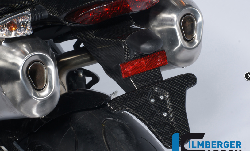

Die Webart scheint eine andere zu sein als die der Auspuffblende. Zumindest auf dem Foto gut zu sehen. Stört dich das nicht?
vor 10 Stunden schrieb Uli K:
Nope :D
Ganz und gar nicht. Wichtig ist die kleinere Bauart der Töpfe.
Edit: die SW Bilder überhöhen signifikant den Kontrast. Real ist das Carbon erstmal nur einfach dunkel.
Bearbeitet von claenn
Am 14.3.2021 um 18:45 schrieb claenn:
Ilmberger Heck, original für eine NV gemacht,
nun hier auf eine NN02 S drauf gesetzt.
Was musstest du denn ändern, dass das Heck auf die NN02 passt?
vor 4 Stunden schrieb TomK:
Kaum was. Zwei kleine Löchlein in die Seiten bohren, damit eine 6er Schraube durchpasst. Vier Zentimeter hinter dem Loch mit Gummiaufnahme. Schraube siehste gut auf dem Bild.
Diese geschraubte Halterung auf beiden Seiten ist der einzige Unterschied zwischen 515NV und NN0x.
Ist auch der Grund warum der Soziusgriff von der NV auf allen neuen Modellen passt. Der Griff wird mit Plastikheck geliefert, das lediglich oben hinten über Rücklicht zwei kleine Aussparungen zeigt, damit der Griff unter dem Soziussitz hervorkommen kann.
Edit: Ilmberger Heck hatte ich noch als Überbleibsel von einer Speed R 2012 rumliegen ;)
