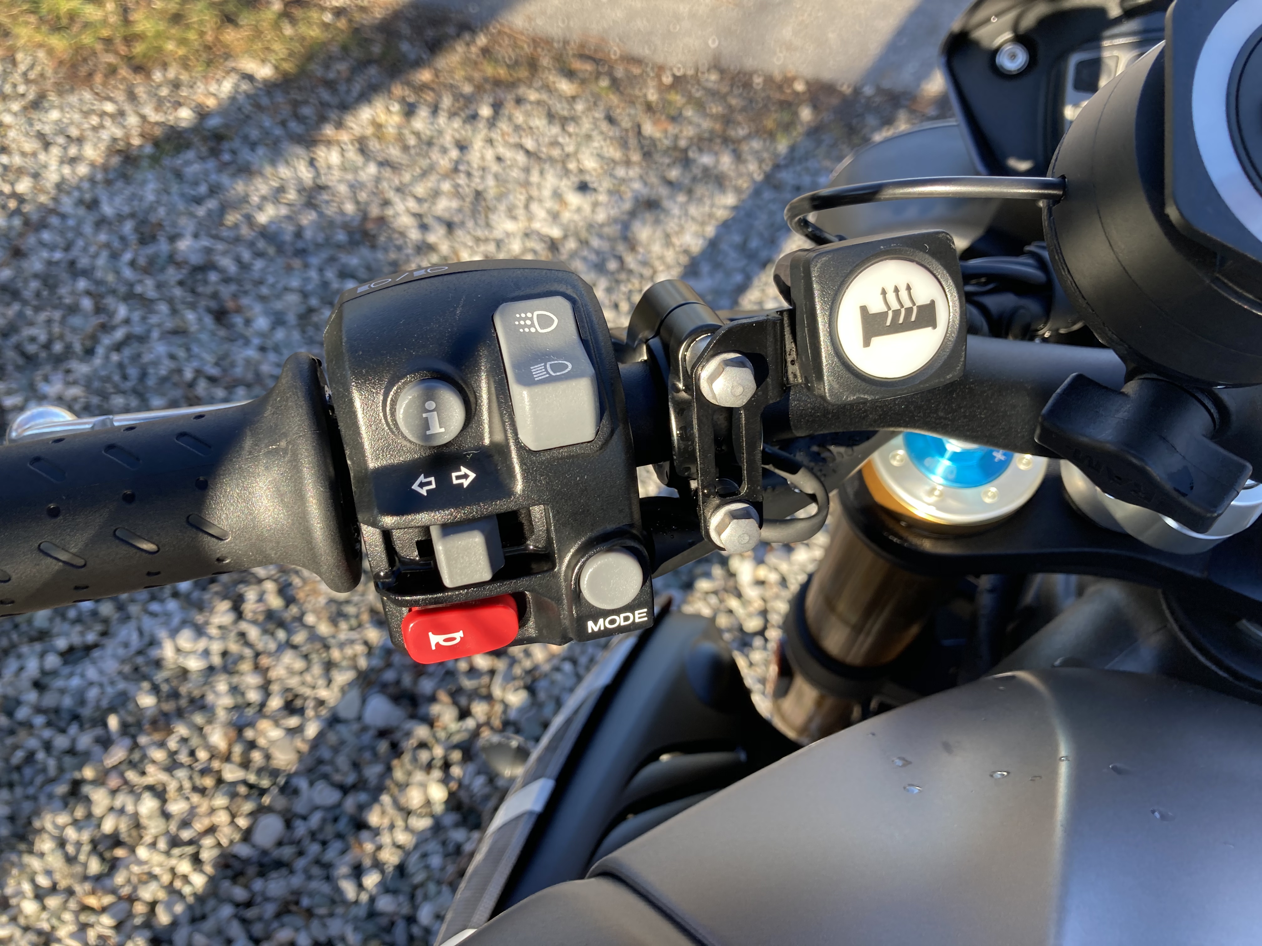

Scarecrowe Geschrieben 18. Dezember 2020 report Geschrieben 18. Dezember 2020 Moin, kannst du mal nen Bild davon posten wie es aussieht mit den Heizgriffen und der Steuerung dafür. Wie ist denn die Leistung dafür. Spürt man die Wärme richtig und hat wirklich keine richtig kalten Finge rmehr? Grüße, Flip Zitieren

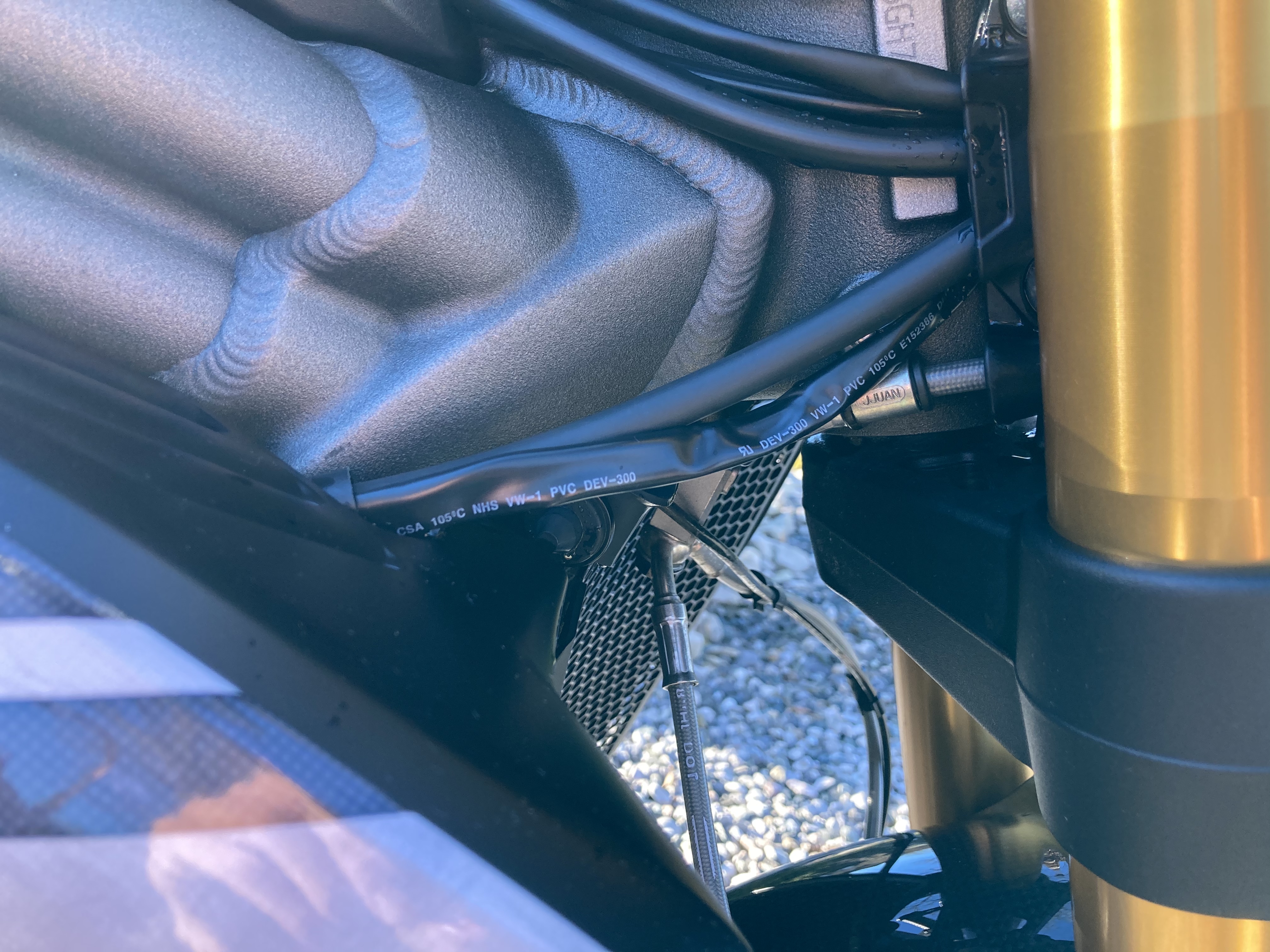

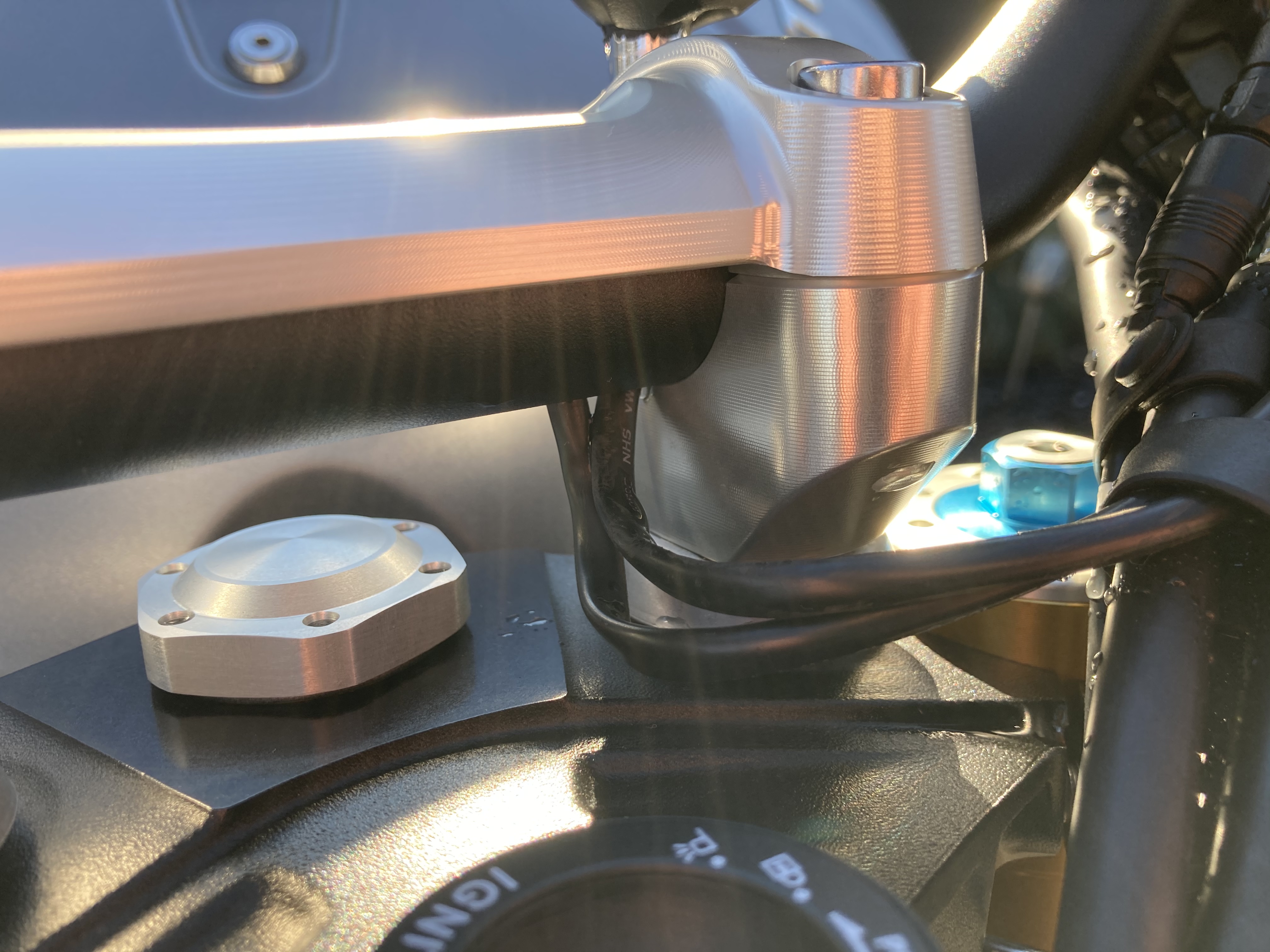

Oberlandler97 Geschrieben 19. Dezember 2020 Autor report Geschrieben 19. Dezember 2020 Klar, auf dem 1.Bild siehst die Steuerung dafür, auf dem 2. die Kabel für die Griffe (werden durch ein Loch an der Unterseite des Lenkers geschoben) und auf dem 3. das Anschlusskabel unter der rechten Abdeckung (dort ist ein Blindstecker von Werk aus, an dem kannst das anschließen). Zu deiner Frage obs wirklich warm macht kann ich noch nicht viel sagen aber hab blos positives darüber gelesen. Aber beim Test im Stand werden die Griffe auf der roten, also heißen Stufe, schon ziemlich warm! Zitieren
Scarecrowe Geschrieben 22. Dezember 2020 report Geschrieben 22. Dezember 2020 Verlegung sieht ja schon mal gut aus. Nur der Bedienknopf sieht etwas klobig aus oder kommt das nur so rüber? Vielen Dank für die Bilder. Vielleicht kommt es bei mir auch noch dran. Zitieren

Oberlandler97 Geschrieben 22. Dezember 2020 Autor report Geschrieben 22. Dezember 2020 Hm naja ich finde die Variante von der NN02 schöner aber mich stört der Knopf optisch nicht wirklich, hab ja auch eine Navihalterung dran und die ist deutlich maßiver. Aber ist natürlich Geschmackssache ob einen das stört oder nicht! 🤔 Kein Problem 👍 Zitieren
