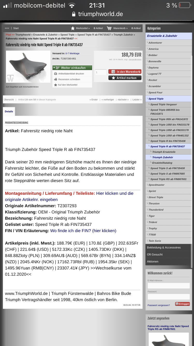

Weiß jemand ob die Sitzbank der NN01 auch auf die NN02 passt?
Ich denke ja, aber ich hätte gerne eine Bestätigung.
Gruß Bernd

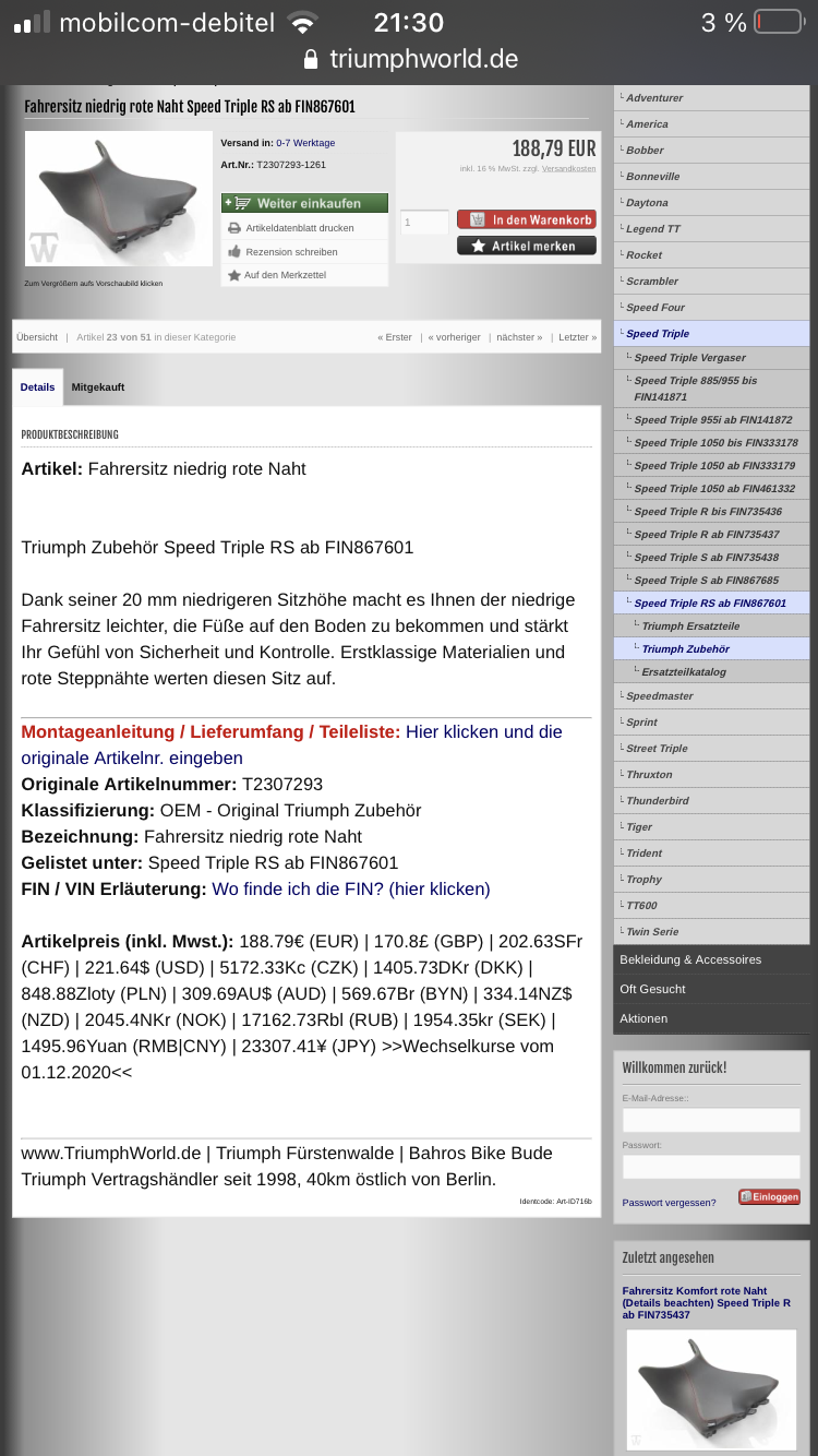

Ich hab gerade mal bei T-World geschaut welche Artikelnummern die beiden Sitzbänke haben, also die 20mm niedrigere für die RS NN02 und die für die R NN01. Beide haben die Selbe „T2307293“, von dem her geh ich davon aus dass es eigentlich passen müsste 🤔
Danke, da hätte ich auch selber drauf kommen können. :gloriole:
Kann ich bestätigen. Ich habe mir eine aufgepolsterte der 01 für meine RS gekauft, passt.
