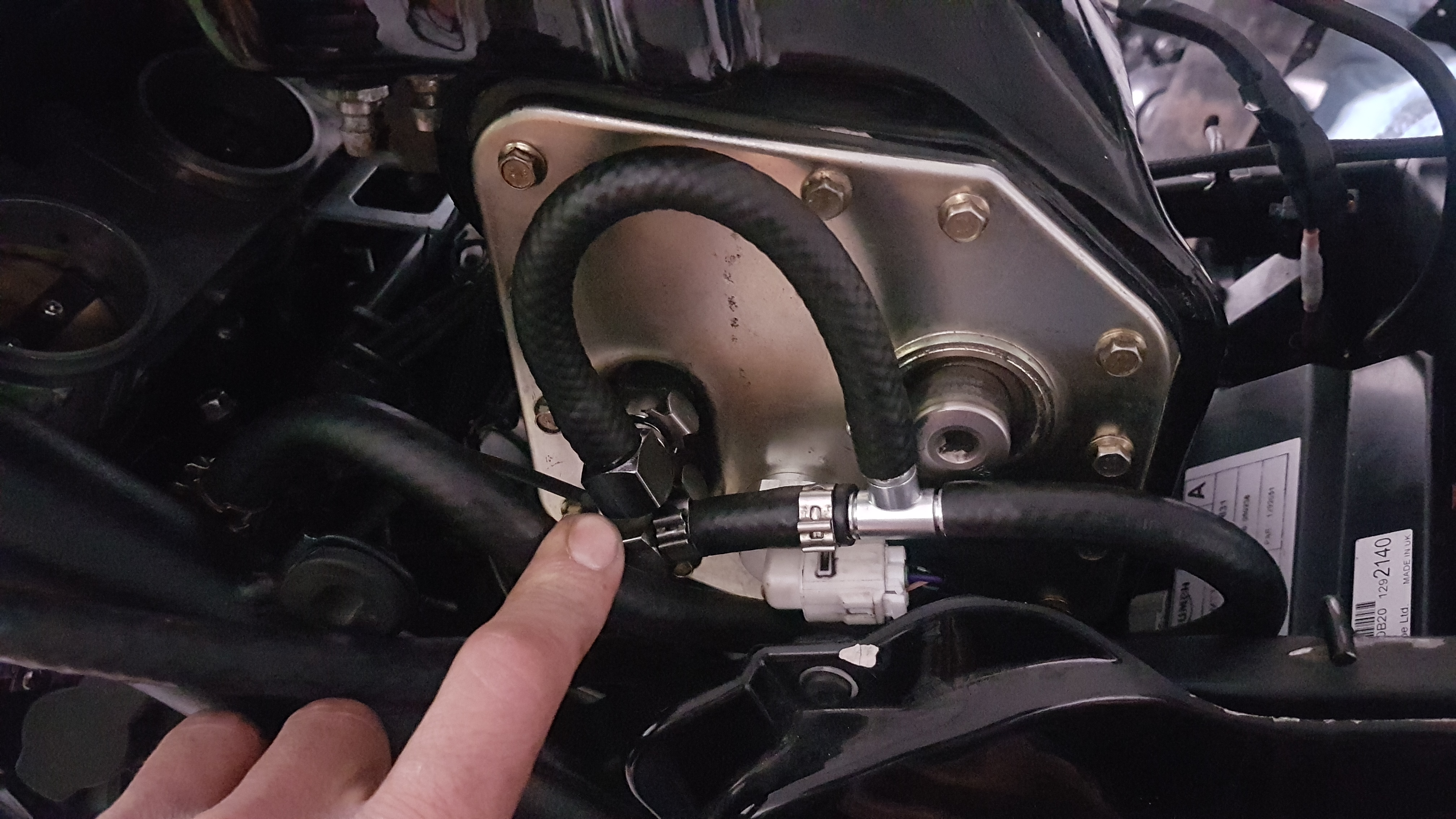

Cro-tiger Geschrieben 16. Dezember 2020 report Geschrieben 16. Dezember 2020 Du bist jetzt schon einen Schritt weiter, allerdings hättest du den speed triple Tank auch mit deiner Original Rail und Drosselklappen nehmen können.. in dem du die Druckleitung vom Tank zur Rail führst und die rückleitung von der Rail einfach verschließt. Die 1050 er Benzinpumpen haben den Druckregler nämlich direkt in der vorlaufleitung sitzen. Ich habe in Meiner Tiger 955i einen 1050 ER Motor samt 1050er Kabelbaum verbaut und betreibe diesen zwar mit 1050 drosselklappen und Rail, allerdings mit der Original 955i Benzinpumpe, da von der Rail allerdings keine rücklaufleitung zum Druckregler geht habe ich im Vorlauf lediglich ein T Stück eingebaut von dem aus eine Leitung zum Druckregler abzweigt.. Deshalb sehe ich da andersrum auch kein Problem. Sollte nur als kleine Anregung dienen falls du auf irgendwelche größeren Probleme bei deinem Umbau stoßen solltest. Gruß Marko und viel Erfolg beim Basteln Zitieren

PlutoniumJack Geschrieben 17. Dezember 2020 Autor report Geschrieben 17. Dezember 2020 @Cro-tiger Mit dem 1050er Motor ist das alles kein Problem. Allerdings gibt es mit dem 1050er Tank keine andere vernünftige Lösung. Die Airbox der 595n passt nicht unter den den 515nj Tank. Die 515nj Airbox hat aber keine Öffnung für das Leerlaufregelventil. Somit muss Airbox und Drosselklappe schon mal neu und weil der Leerlaufsteller der 515nj Drosselklappe auf der rechten Seite Richtung Heck geht koolidiert dieser mit dem Rail. Das 515nj Rail ist nämlich kürzer. Ich werde jetzt am Wochenende nochmal versuchen die längeren Düsen der Daytona unter zu bekommen. Zitieren
Cro-tiger Geschrieben 17. Dezember 2020 report Geschrieben 17. Dezember 2020 Okay, sehe ich ein. Ich hatte noch keine 1050 Airbox in der Hand und bin von ausgegangen es wäre möglich die Öffnung nachzurüsten. Wollte nur beitragen, das meiner Ansicht nach der kombi von 1050 benzinpumpe und 955 er Rail und Drosselklappen nix im Wege steht. Geiles Projekt, und berrichte mal weiter. Gruß Marko Zitieren

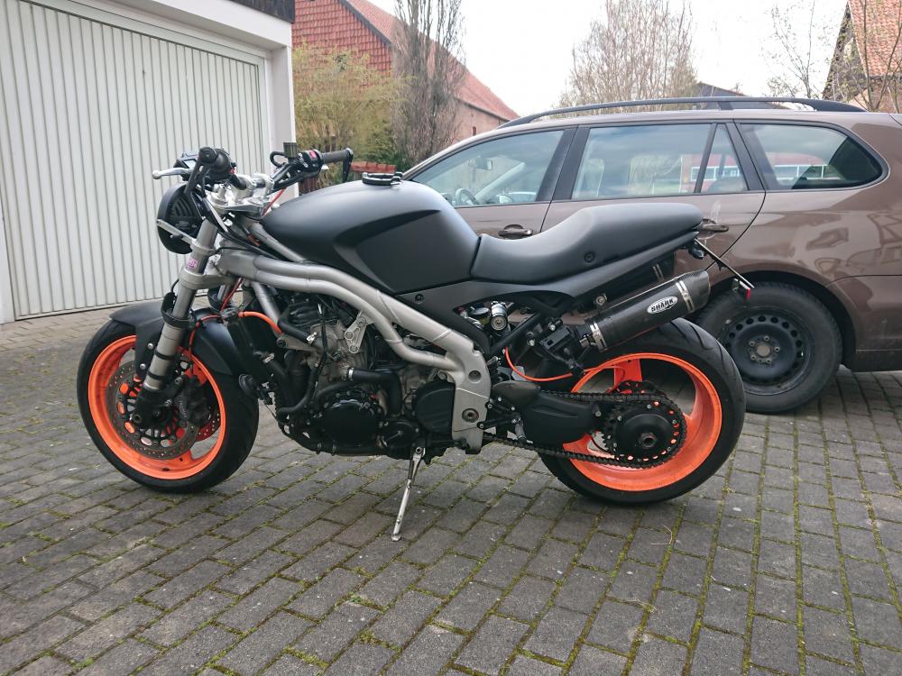

PlutoniumJack Geschrieben 21. April 2021 Autor report Geschrieben 21. April 2021 So, Hier der Endstand für die Saison 2021. Sie läuft! Die Leerlaufdrehzahl musste ich nicht einstellen, dass hatte sich erledigt nachdem ich die Batterie mal geladen habe. Das einzige was jetzt aktuell nicht funktioniert ist die Reserveanzeige. Das liegt daran, dass sie der Widerstand vom Kraftstoffsensor bei der 595n je leerer der Tank wird erhöht und bei dem 515nj Kraftstoffsensor ist genau anders herum, da wird der Widerstand kleiner wenn der Tankinhalt kleiner wird. Wenn man den Sensor abklemmt bekommt man eine Fehlermeldung das die Spannung des Kraftstoffsensors zu Hoch ist. Diese habe ich mit einem 18 Ohm Widerstand umgangen, den ich anstatt dem Sensor angeschlossen habe. So glaubt die ECU das der Tank fast voll ist. Um den Kraftstoffsensor mache ich mir dann im Winter Gedanken. Ich habe da jetzt zwei Ideen, aber für beide brauche ich eine Pumpe mit Sensor. Variante eins, mein Favorit, wäre den Sensor umbauen, dass er andersrum läuft und Variante zwei wäre den original Sensor aus der Pumpe entfernen und den von der 595n irgendwie adaptieren. Cro-tiger, der Adi und Marsipulami reagierten darauf 3 Zitieren
der Adi Geschrieben 21. April 2021 report Geschrieben 21. April 2021 Sieht schon irgendwie schön aus....organischer auf jeden Fall. Und zum Glück haste dir mit dem Sensor auch noch ein bisschen Arbeit für die nächste off-season übrig gelassen.... (Auch wenn so die ypse wohl nie fertig werden wird :-D ) ....schönes Ding. Auf in die Saison. Zitieren
PlutoniumJack Geschrieben 21. April 2021 Autor report Geschrieben 21. April 2021 @der Adi Mittlerweile sind es zwei Ypsen, habe noch eine dazu bekommen. der Adi reagierte darauf 1 Zitieren
Cro-tiger Geschrieben 21. April 2021 report Geschrieben 21. April 2021 Schönes Projekt, Wie Harmoniert die Leerlaufregelung mit dem Steuergerät, zwecks Leerlauferhöhung während des Kaltstarts, funktioniert das alles so wie vorgesehen? Gruß Marko Zitieren
Cro-tiger Geschrieben 21. April 2021 report Geschrieben 21. April 2021 Das Problem mit dem Tankschwimmer hatte ich an meiner Tiger auch. Ich habe den Draht der den Schwimmer hält anders gebogen, so das der Poti genau andersherum angesteuert wird. Zitieren
PlutoniumJack Geschrieben 22. April 2021 Autor report Geschrieben 22. April 2021 Die Leerlaufregelung hält den Leerlauf und sie geht nicht aus, wenn das Regelventil über TuneEcu angetriggert wird arbeitet es auch normal. Alles andere wird jetzt die Praxis zeigen. Zitieren
Marsipulami Geschrieben 22. April 2021 report Geschrieben 22. April 2021 Gratuliere zu diesem Umbau. Dieser Umbau ist echt gelungen und sieht verdammt gut aus. LG Marsi Zitieren
joe8353 Geschrieben 22. April 2021 report Geschrieben 22. April 2021 Hi, gefällt mir auch richtig gut. Nur die Bremsleitung hinten, die hängt da so unmotiviert in der Gegend rum. In die Schwinge verlegen? Mal so als Anregung? Gerhard Zitieren
PlutoniumJack Geschrieben 22. April 2021 Autor report Geschrieben 22. April 2021 In der Schwinge ist keine Option, da ich die ab und zu mal tausche. Habe ja jetzt die lange 1050er Schwinge von der Sprint Gt gegen die normal lange getauscht. Normalerweise ist die Bremsleitung un der Hinterradabdeckung mit Kettenschutz befestigt gewesen. Mein neuer Kettenschutz ist aber noch zum pulvern, aber evtl. Hole ich mir nochmal nen K-maxx mit integrierter Kettenfinne. Ne Carbon Hinterradabdeckung suche ich auch noch, aber die sind sehr selten und noch viel teurer geworden. Zitieren
