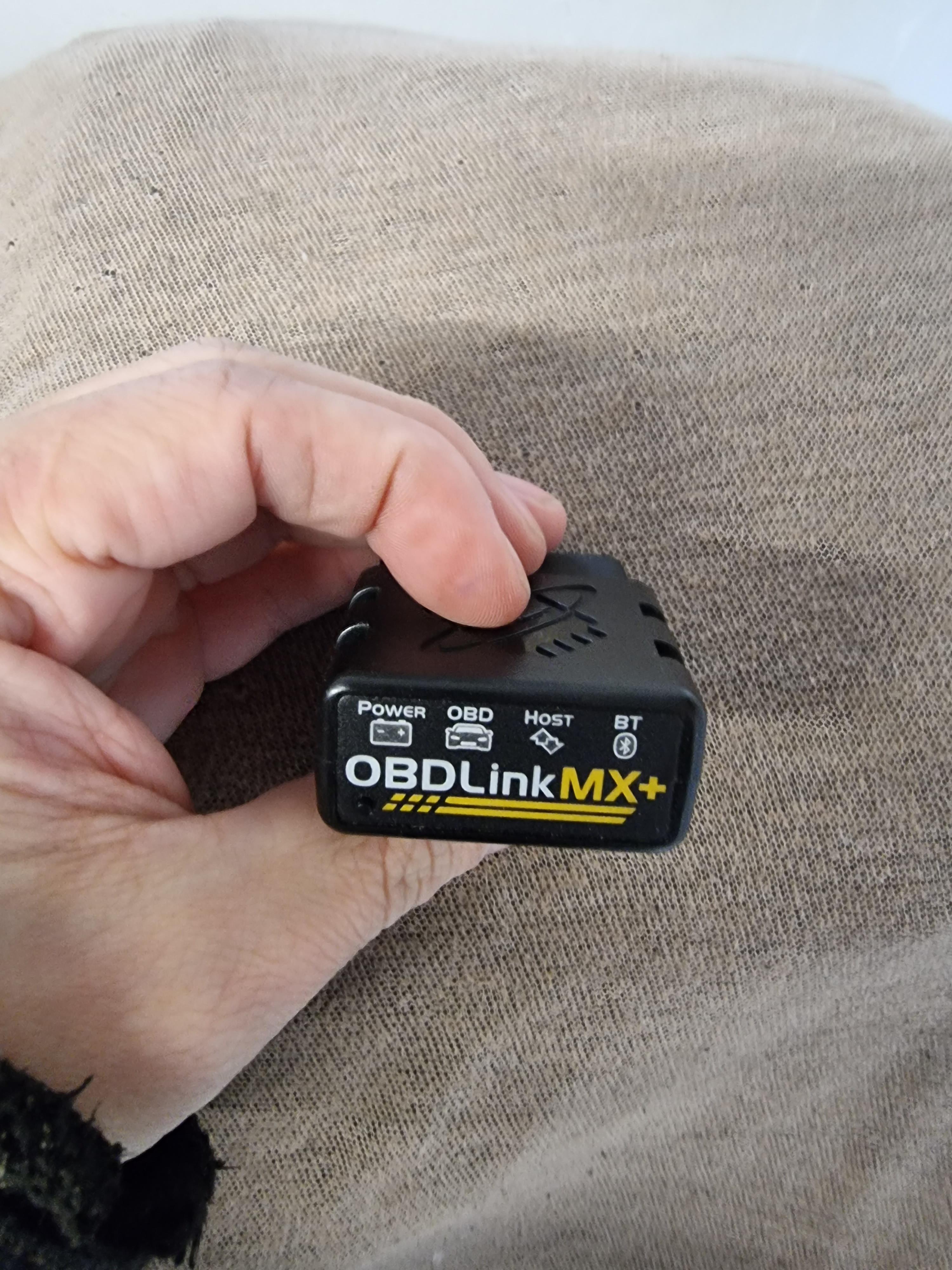

Tins Geschrieben 23. Januar 2021 Autor report Geschrieben 23. Januar 2021 Hallo zusammen, wieder mal null Erfolg. Die Triumph Software erkennt den OBD Adapter nicht. Weiß jemand mit welchem OBD Adapter das funktionieren kann? Zitieren

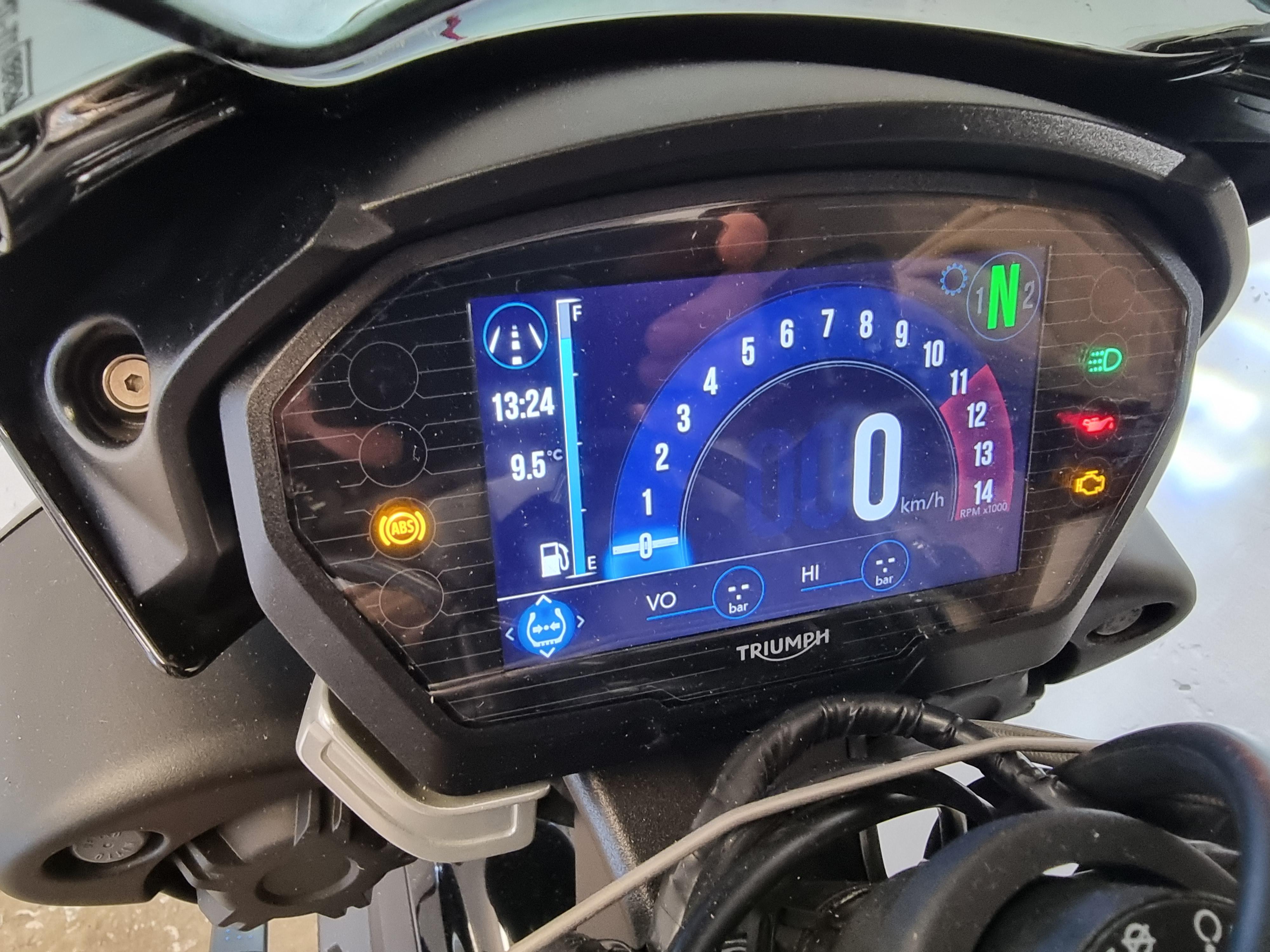

Tins Geschrieben 11. Mai 2021 Autor report Geschrieben 11. Mai 2021 Hallo zusammen, nun sind endlich die TPMS bei der Speedy aktiviert. Dafür war ich bei Triumph und durfte in der Werkstatt zuschauen. Eine Sache von weniger als 5 Minuten. Das ganze hätte mich eigentlich keine 25€ gekostet, allerdings waren eine Menge Updates für alle Steuergeräte fällig. Das hat dann eine Stunde gedauert und so hat mich der Besuch 90€ gekostet. Zitieren

Tins Geschrieben 12. Mai 2021 Autor report Geschrieben 12. Mai 2021 Ja hast Du recht. Ist nur ärgerlich wenn man gesagt bekommt mit TuneECU funktioniert das. Klar damit kann man auch noch etwas mehr machen, aber die hauptsächliche Anschaffung war erstmal wegen der TPMS. Die anderen Komponenten verbuche ich unter Blödheit. Nun sind die Dinger aber angelernt und der Druck wird mir im Display angezeigt Zitieren

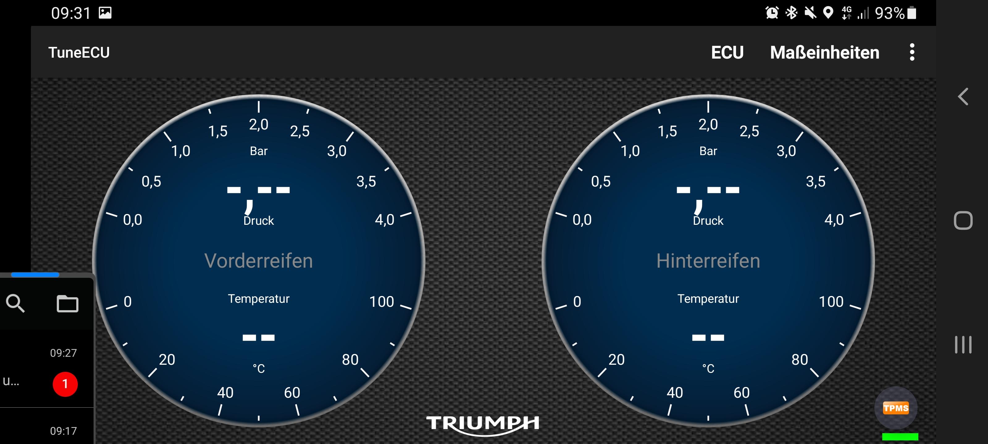

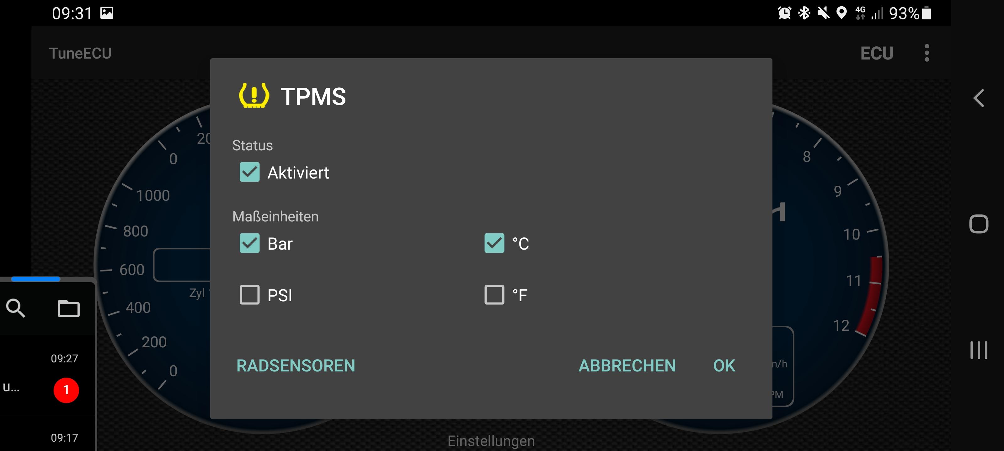

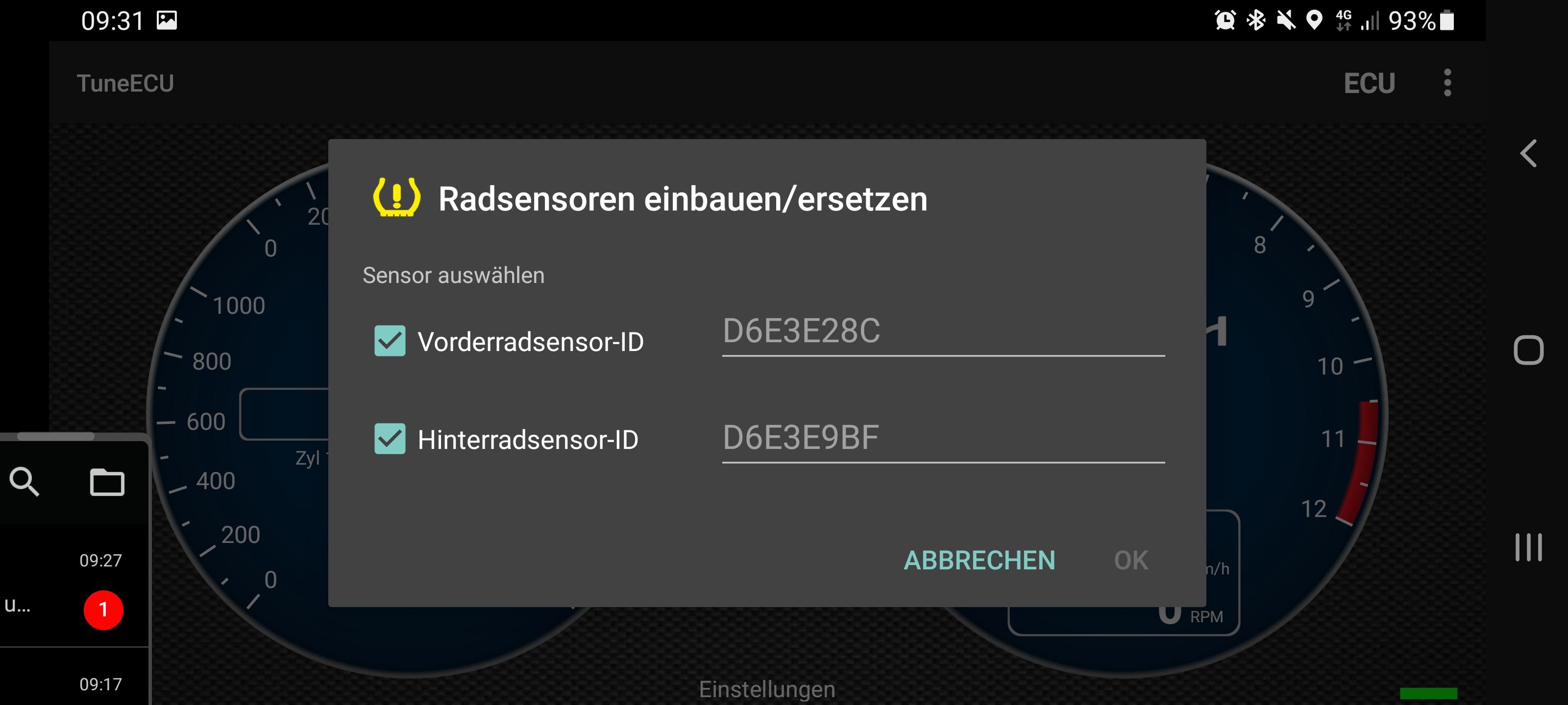

Jensonb1983 Geschrieben 6. November 2021 report Geschrieben 6. November 2021 (bearbeitet) Also ich konnte sie aktivieren an der NN02 mit TuneECU, weiß aber nicht ob es geht, werde sie erst im June/ Juli verbauen, da meine Reifen noch okay sind. Bearbeitet 6. November 2021 von Jensonb1983 Zitieren
Jensonb1983 Geschrieben 6. November 2021 report Geschrieben 6. November 2021 Scheint zu gehen im Display ist das Menü frei Zitieren
Tins Geschrieben 6. November 2021 Autor report Geschrieben 6. November 2021 Vielleicht lag es bei mir am Stecker, obwohl der freigegeben ist Zitieren
