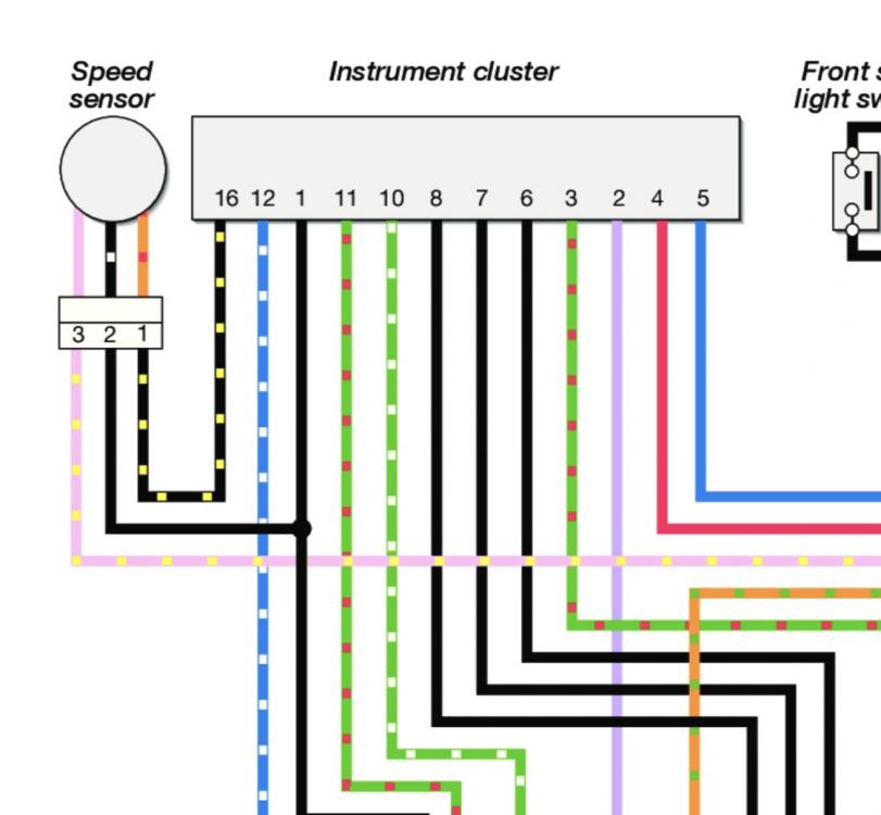

  1. Gibt es eine Quelle wo man die Kabelbelegung des Tachosteckers findet? Blinker,Fernlicht sind klar...
(Planausschnitt mit Copyright @Haynes Publishing 2016)
Schönen 4.Advend zusammen,
Winterzeit, Elektrik Zeit,
mir ist anhand des Schaltplans soweit die Belegung klar, violett ist wohl geschaltetes Plus,
hier meine Erkenntnis zur Belegung des Tachosteckers, korrigiert mich gerne:
16 Plus für den Speedsensor
12 Fernlichtkontrolle
1 Masse
11 Blinker links
10 Blinker rechts
8 Öldruck
7+6 ? leer?
3 geschaltetes Plus für das Benzinpumpenrelais?
2 geschaltetes Plus für den Tacho
4? Speedsignal
5? Tankfüllstandssignal?

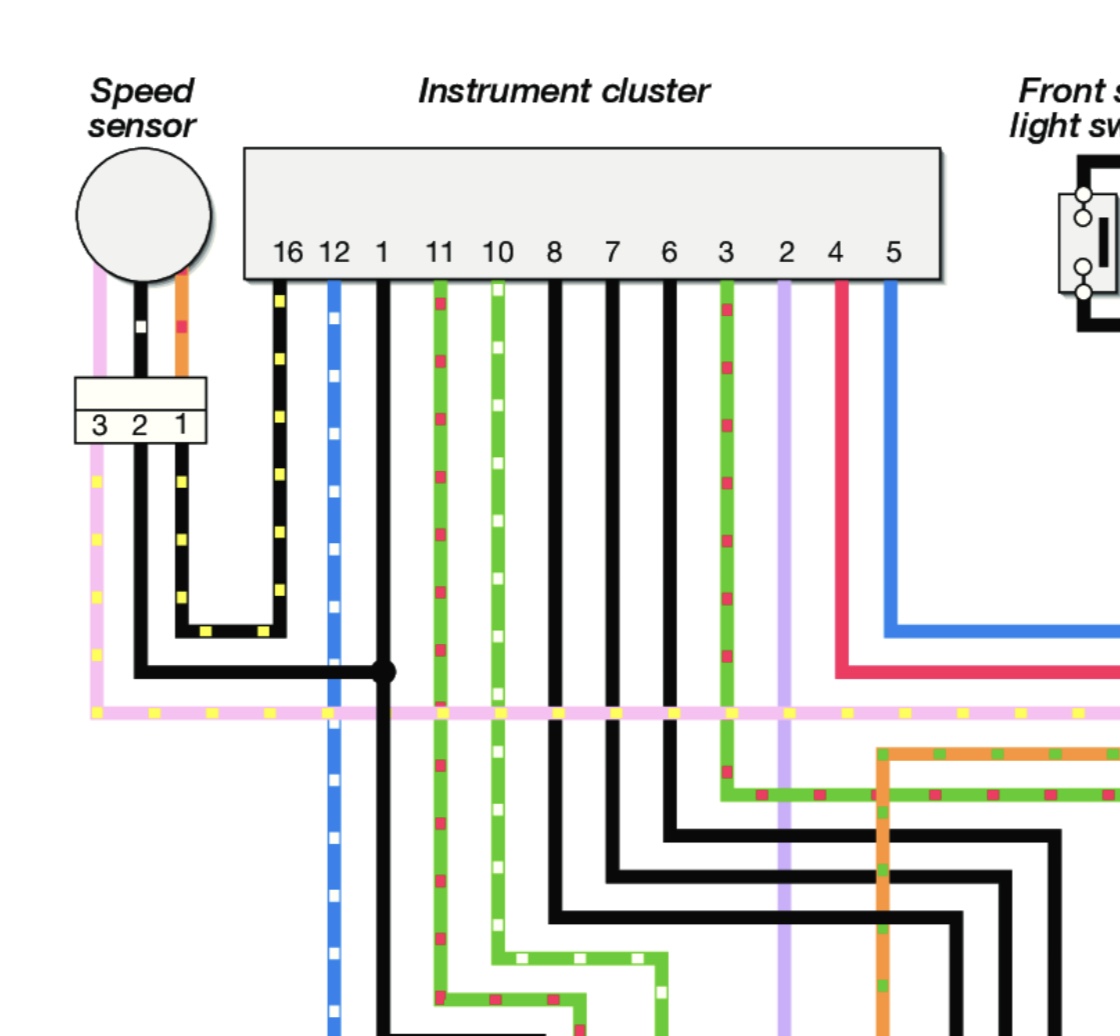

Klar wie Klosbrühe...
