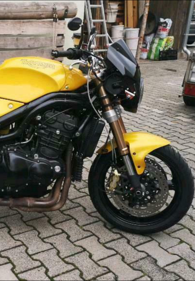

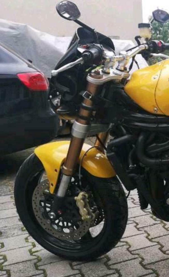

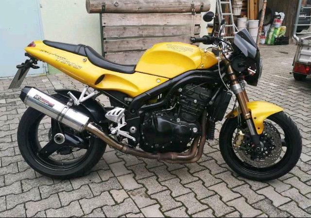

Triple_9 Geschrieben 29. Dezember 2020 report Geschrieben 29. Dezember 2020 (bearbeitet) Mahlzeit ! ich hab diese Bilder im Facebook Marketplace gefunden. Steht so zum Verkauf und ich hab den Besitzer angeschrieben um herauszufinden wie es gemacht wurde und welche Gabel bzw. Bremsanlage dran ist. Sei auch alles so eingetragen. Hab davor noch bisschen Recherche betrieben, weil er meinte das er die Original Felge fahren würde. Ich kann mich dran erinnern das da schonmal eine Diskussion war, das dass Original VR ja nicht in die Gabel der 1050 passt ohne weitere Umbauarbeiten. Möchte mich aber auch nicht festlegen das die Teile aus einer 1050 stammen. Der Typ hat leider keine Ahnung und meint nur das es der Vorbesitzer gemacht hat. Vllt jemand aus dem Forum? ich find das Thema doch sehr interessant jemand von euch schon so einen Umbau gemacht? Thx Bearbeitet 29. Dezember 2020 von Triple_9 Zitieren

starfighter1967 Geschrieben 30. Dezember 2020 report Geschrieben 30. Dezember 2020 (bearbeitet) Da ist ne Gabel inkl. der Gabelbrücken einer 1050er NV verbaut Bearbeitet 30. Dezember 2020 von starfighter1967 Zitieren
Triple_9 Geschrieben 30. Dezember 2020 Autor report Geschrieben 30. Dezember 2020 vor einer Stunde schrieb starfighter1967: Da ist ne Gabel inkl. der Gabelbrücken einer 1050er NV verbaut Ja, aber was is mit der vorderen Felge? Zitieren
schmidei Geschrieben 30. Dezember 2020 report Geschrieben 30. Dezember 2020 Was soll damit sein? Paar Distanzen drehen und gut ist's. Damit hab ich z. B. eine 1050-er PVM-Felge in ne Street-Gabel gebaut. Zitieren
possi Geschrieben 30. Dezember 2020 report Geschrieben 30. Dezember 2020 Geht doch.. siehe hier.. nicht von mir gemacht. USD+Brembo Sättel der 08 Speedy. Bei den silbernen Felgen wurde vorne rechtsseitig eine Hülse gedreht, damit die Felgen verwendet werden können. Zitieren
Triple_9 Geschrieben 30. Dezember 2020 Autor report Geschrieben 30. Dezember 2020 Hmm okay, das dass so kein Problem ist hätte ich nicht vermutet. Lässt sich dann trotzdem noch mit original tachoschnecke fahren? danke schonmal für die Tipps! Zitieren
possi Geschrieben 30. Dezember 2020 report Geschrieben 30. Dezember 2020 vor 29 Minuten schrieb Triple_9: Hmm okay, das dass so kein Problem ist hätte ich nicht vermutet. Lässt sich dann trotzdem noch mit original tachoschnecke fahren? danke schonmal für die Tipps! Ja, hab ich.. Sonst würde die originale Dreispeichenfelge nicht so passen... Der Rahmen ist ja der Gleiche, nur andere Farbe... Also von 97 bis quasi 2010. Deshalb passt auch die USD ohne weiteres rein. Du musst dann nur entscheiden, welche Felgen Du nimmst. Der Vorgänger von meiner Beauty hat sich dann halt für die Dreispeichenfelge entschieden und rechtsseitig die erwähnte Hülse gedreht, damit alles passt. Funktioniert einwandfrei in Verbindung mit einem Tiger 800 Tacho. Zitieren
