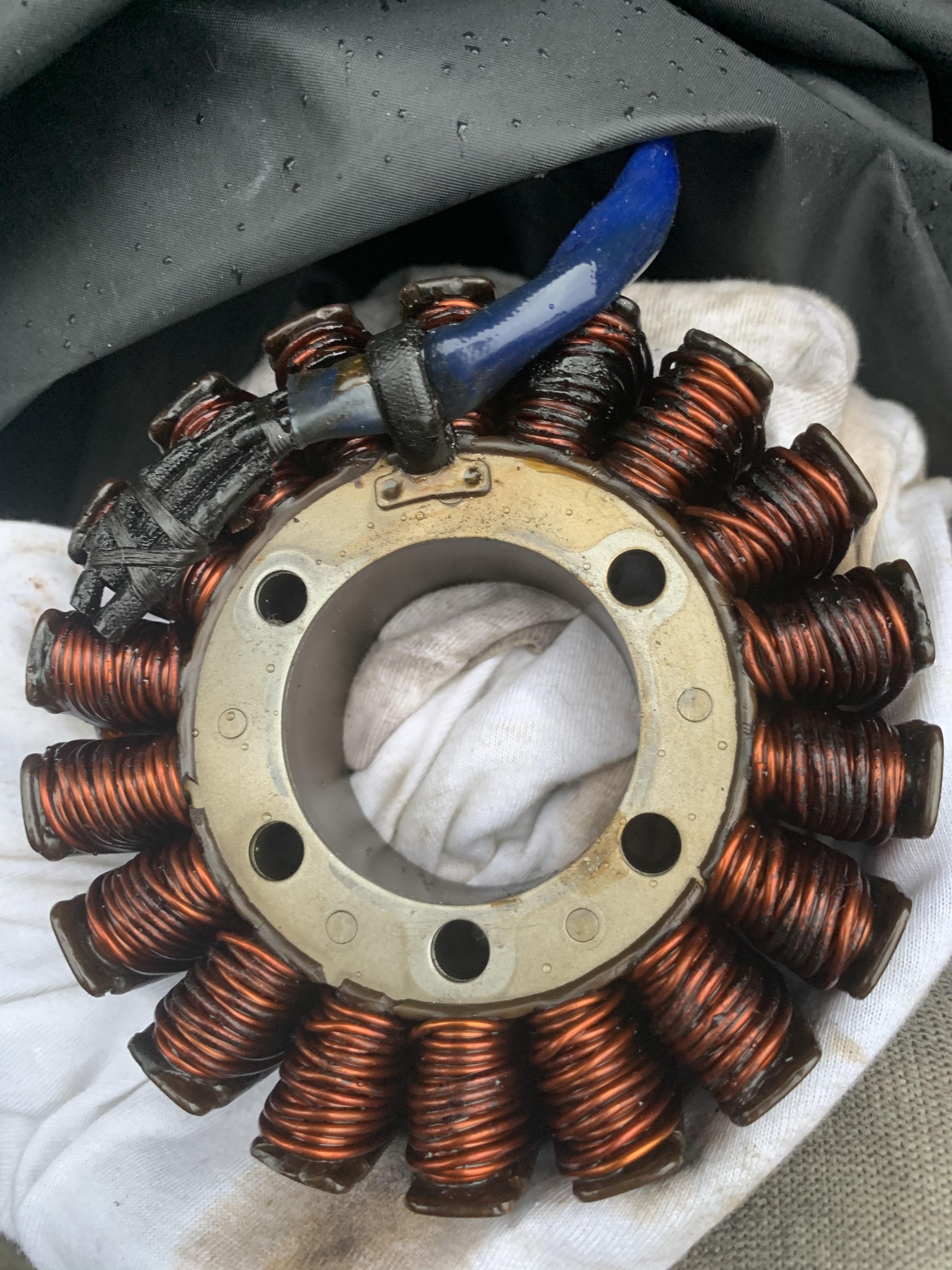

mirkodo Geschrieben 3. Januar 2021 report Geschrieben 3. Januar 2021 Hallo, eigentlich wollte ich nur den LiMa-Deckel wechseln, aber dabei ist mir der Stator ins Auge gefallen. Dieser ist an 2-3 Wicklungen schwarz Hat es da geschmort oder ist das „nur“ Lack? Batterie-Probleme habe ich nicht gehabt. Grüße Mirko Zitieren
East Geschrieben 3. Januar 2021 report Geschrieben 3. Januar 2021 Für mich ist das ein sterbender Stator! Zitieren
possi Geschrieben 3. Januar 2021 report Geschrieben 3. Januar 2021 Für mich auch... Ist nur eine Frage der Zeit bis alles den Geist aufgibt... Empfehlung wie schon oft genannt.. Ab nach www.motek.de damit... Danach ist Ruhe. Zitieren
mirkodo Geschrieben 3. Januar 2021 Autor report Geschrieben 3. Januar 2021 Alles klar danke euch !! Dieser Stator wurde von Motek gewickelt. Das soll aber jetzt keine Kritik an der Arbeit von Motek sein!!!!! Zitieren
East Geschrieben 3. Januar 2021 report Geschrieben 3. Januar 2021 Schick doch mal die Fotos nach Motek und frage dort mal nach, würde mich interessieren was die dazu sagen 🤔 Zitieren
Argie26 Geschrieben 3. Januar 2021 report Geschrieben 3. Januar 2021 Und ws ist mit dem Regler? Ist der noch original oder hast du da auch schon umgerüstet? Zitieren
minischda Geschrieben 3. Januar 2021 report Geschrieben 3. Januar 2021 Wenn der von Motek bereits neugewickelt ist musste dir keinen Kopf machen, deren Isolierlack wird ziemlich dunkel mit der Zeit. Ist bei meinem auch Zitieren
mirkodo Geschrieben 3. Januar 2021 Autor report Geschrieben 3. Januar 2021 (bearbeitet) vor einer Stunde schrieb Argie26: Und ws ist mit dem Regler? Ist der noch original oder hast du da auch schon umgerüstet? Der Regler ist Original von Triumph und wurde zusammen mit dem reparierten Stator ersetzt. Bearbeitet 3. Januar 2021 von mirkodo Zitieren
minischda Geschrieben 4. Januar 2021 report Geschrieben 4. Januar 2021 (bearbeitet) Da hättest gleich den von Motek nehmen sollen Letztes Jahr is mir der Stator von der Streety abgeraucht, nach dem Telefonat mit Motek wurde auch gleich der Regler gegen einen von Motek getauscht. Mit Regler von Motek 2 Jahre Garantie auf alle Teile, mit T-Regler 3 Monate auf den Stator. Mein Rat: Setz dich mit denen in Verbindung, schick den Stator zum Prüfen hin (glaub aber nicht dass der was hat) und nimm deren Regler Bearbeitet 4. Januar 2021 von minischda Zitieren
mirkodo Geschrieben 4. Januar 2021 Autor report Geschrieben 4. Januar 2021 Das Blöde ist nur, dass ich 280 Euro für den Original Regler bezahlt habe, zzgl. Einbau. Das wäre sehr schmerzhaft, diesen jetzt auszutasuchen... Ich riskierere es einfach, und werde zwischendurch die Ladespannung beobachten. Hat eigentlich jemand ein Voltmeter mal zusätzlich auf das Cockpit montiert, zur Kontrolle der Spannung? Zitieren
Triple/one Geschrieben 4. Januar 2021 report Geschrieben 4. Januar 2021 vor einer Stunde schrieb mirkodo: Das Blöde ist nur, dass ich 280 Euro für den Original Regler bezahlt habe, zzgl. Einbau. Das wäre sehr schmerzhaft, diesen jetzt auszutasuchen... Ich riskierere es einfach, und werde zwischendurch die Ladespannung beobachten. Hat eigentlich jemand ein Voltmeter mal zusätzlich auf das Cockpit montiert, zur Kontrolle der Spannung? Dann Riskier mal. Wir haben hier im Forum ja nur 10 Jahre Erfahrung mit defekten Reglern und wissen es nicht besser. Gruß joe8353 reagierte darauf 1 Zitieren
possi Geschrieben 4. Januar 2021 report Geschrieben 4. Januar 2021 vor 2 Stunden schrieb mirkodo: Das Blöde ist nur, dass ich 280 Euro für den Original Regler bezahlt habe, zzgl. Einbau. Das wäre sehr schmerzhaft, diesen jetzt auszutasuchen... Ich riskierere es einfach, und werde zwischendurch die Ladespannung beobachten. Hat eigentlich jemand ein Voltmeter mal zusätzlich auf das Cockpit montiert, zur Kontrolle der Spannung? Nicht empfehlenswert. Genauso wie minischda geschrieben hat. Höchstwahrscheinlich ist genau deshalb deine neu gewickelte Lima abgeraucht. Bei mir war es ähnlich. Lima abgeraucht wegen Mosfet-Regler. Motek sagt nicht verwenden, sonst nur 3 Monate Garantie. Aber jeder wie er mag. Wenn Du das riskieren willst. Haben wir alle schon durch. Zitieren
Gast Geschrieben 5. Januar 2021 report Geschrieben 5. Januar 2021 vor 16 Stunden schrieb possi: Haben wir alle schon durch. Oh ja... Zitieren

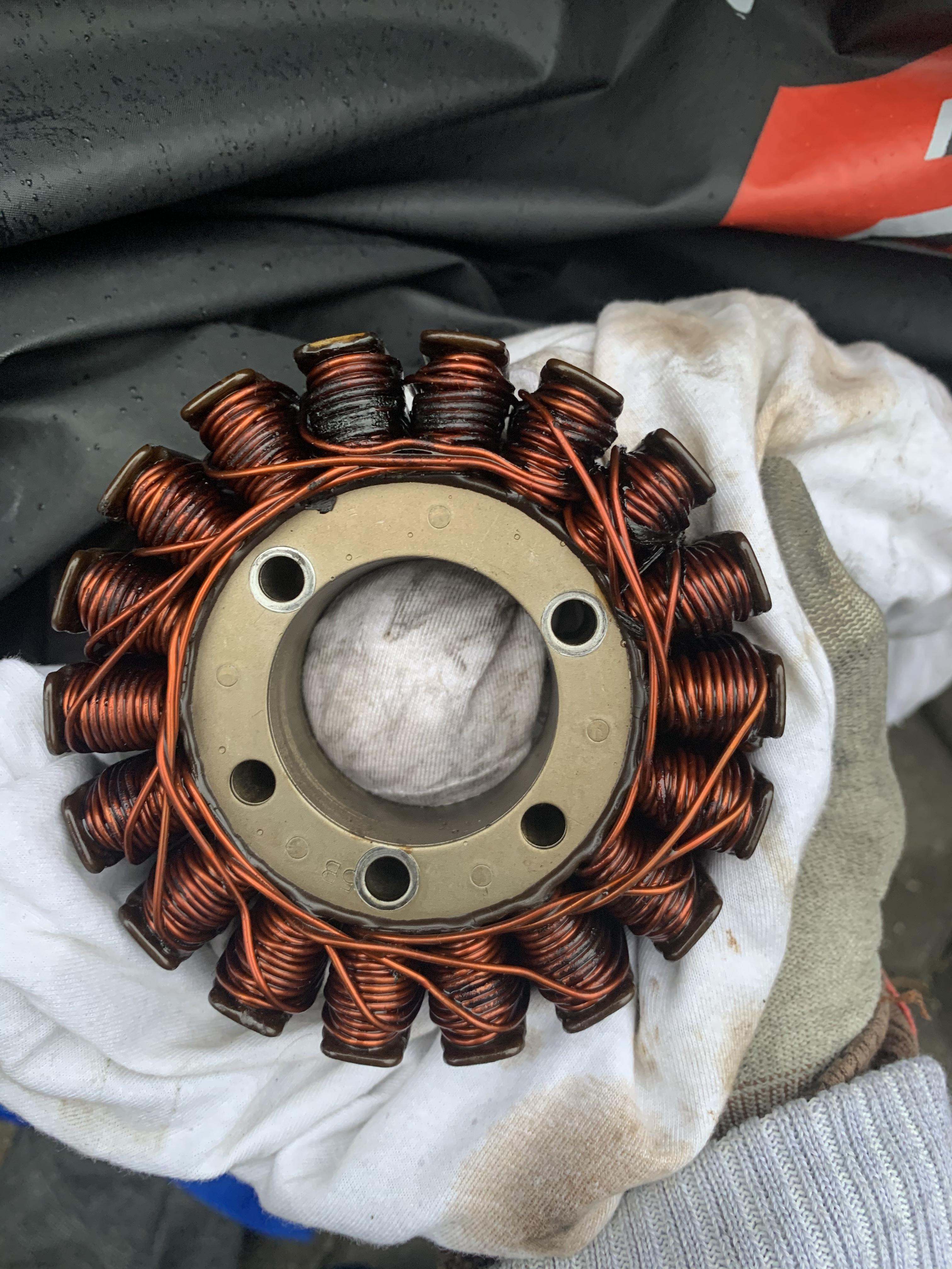

mirkodo Geschrieben 6. Juni 2021 Autor report Geschrieben 6. Juni 2021 Am 3.1.2021 um 15:37 schrieb East: Für mich ist das ein sterbender Stator! Nur um die Geschichte zu Ende zu schreiben… East hat Recht behalten, der Stator ist elendig zu Grunde gegangen. Alle 3 Wicklungen mit Schluss nach Maße Triple/one reagierte darauf 1 Zitieren
Triple/one Geschrieben 7. Juni 2021 report Geschrieben 7. Juni 2021 vor 3 Stunden schrieb mirkodo: Nur um die Geschichte zu Ende zu schreiben… East hat Recht behalten, der Stator ist elendig zu Grunde gegangen. Alle 3 Wicklungen mit Schluss nach Maße Ich will ja nicht sagen, Wir habens ja gesagt. Aber ich sags trotzdem. Gruß mirkodo reagierte darauf 1 Zitieren
East Geschrieben 7. Juni 2021 report Geschrieben 7. Juni 2021 vor 6 Stunden schrieb mirkodo: Nur um die Geschichte zu Ende zu schreiben… East hat Recht behalten, der Stator ist elendig zu Grunde gegangen. Alle 3 Wicklungen mit Schluss nach Maße Dann tu Dir selbst einen Gefallen, Stator neu wickeln lassen und den großen Regler von Motek, dann ist Ruhe! mirkodo reagierte darauf 1 Zitieren
