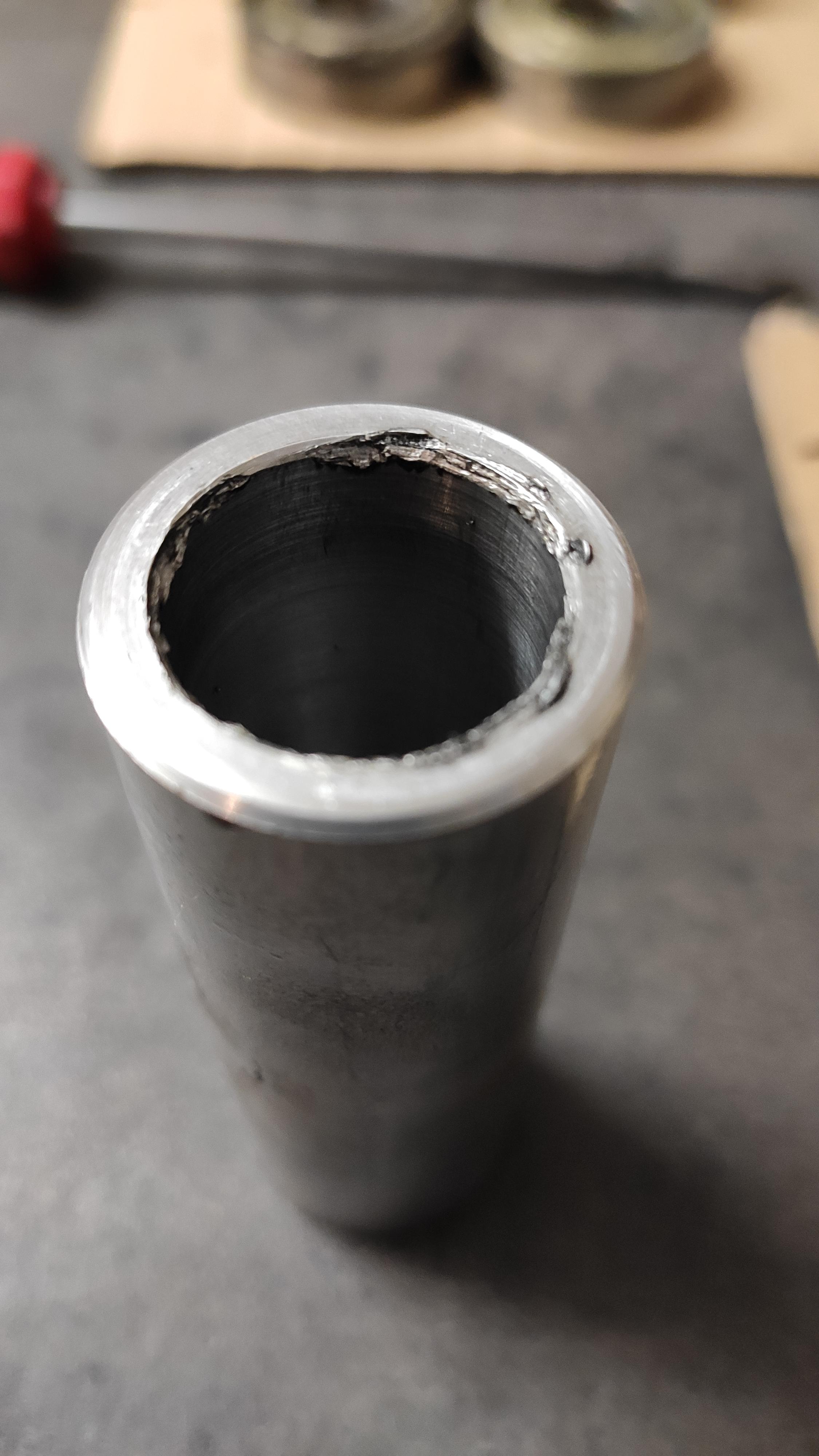

Scarecrowe Geschrieben 19. Februar 2021 Autor report Geschrieben 19. Februar 2021 Steinigt mich, aber ich hab Blödsinn gemacht Jetzt hab ich gestern das Vorderradlager ausbauen wollen. Staubkappe hab ich drauf gelassen weil ich gedacht habe "kommt eh mit raus wenn ich das Lager Ausschlage". Naja, ging nicht so gut hab ich mir nach einigen beherzten Schlägen gedacht, um dann festzustellen, das unter dem Staubring noch ein Sprengring ist. Durch vll auch nicht richtig sitzenden Auszieher und durch die Blockierung hab ich mir die Distanzhülse beschädigt (siehe Bild). Kann man nach Entfernung des Grates das Bauteil noch nehmen oder sollte man sich das lieber neu besorgen. Nicht das später was kaputt geht. Ich weiß, war nicht die beste Idee Zitieren
hue Geschrieben 19. Februar 2021 report Geschrieben 19. Februar 2021 Also ich würde die noch nehmen, sieht ja nicht ganz so schlimm aus. Ich würde das vorsichtig glätten. Zitieren
jochen-steini Geschrieben 19. Februar 2021 report Geschrieben 19. Februar 2021 sehe ich auch so: entgraten/glätten und wieder verwenden. Zitieren
East Geschrieben 19. Februar 2021 report Geschrieben 19. Februar 2021 Das Neuteil sieht auch nicht viel besser aus Nach Bearbeitung wieder verwenden Zitieren
Scarecrowe Geschrieben 19. Februar 2021 Autor report Geschrieben 19. Februar 2021 Alles klar, danke für die Rückmeldungen :) Zitieren

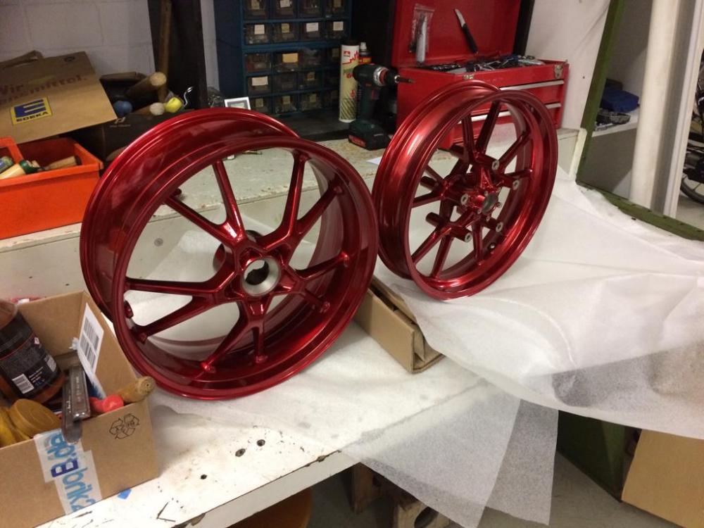

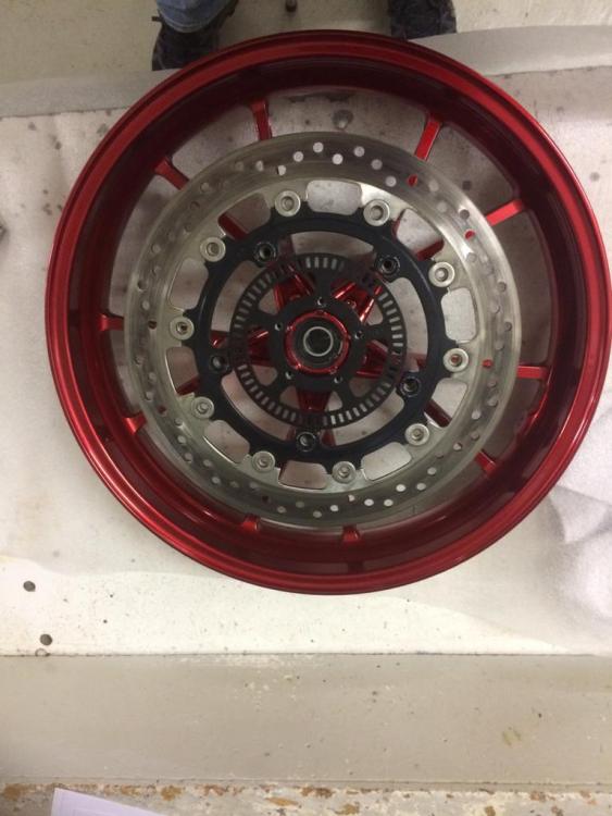

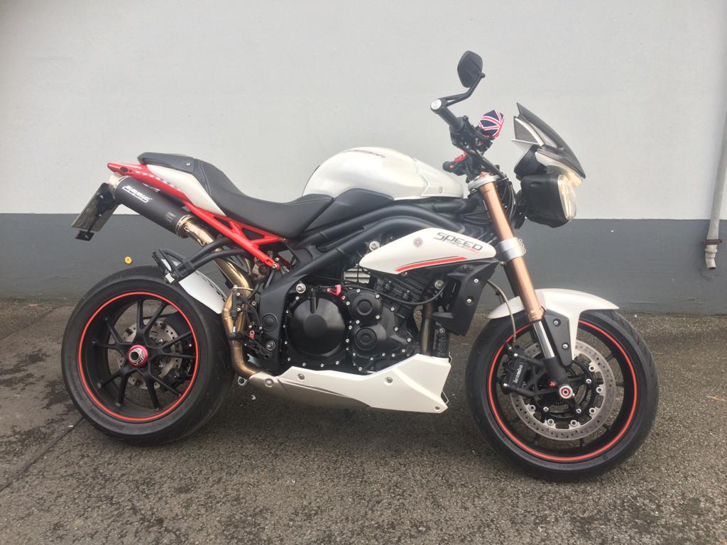

Chrystalspeed Geschrieben 13. März 2021 report Geschrieben 13. März 2021 Meine Räder sind auch fertig geworden. War ein echt rumpeliger Weg bis ich alle Teile aus England bekommen habe. Vieles war beim Zoll festgesteckt bedingt durch den Brexit. Radlager habe ich von SKF gewählt. Die Bilder zeigen bissel den Weg von Felge, Farbe und Fertig. SickSAM666 reagierte darauf 1 Zitieren
madcow Geschrieben 16. März 2021 report Geschrieben 16. März 2021 Sieht richtig geil aus! Leider kann man dir nur viel Spaß beim Putzen wünschen :-/ Ansonsten mega gut! Zitieren
jochen-steini Geschrieben 16. März 2021 report Geschrieben 16. März 2021 (bearbeitet) Sieht super aus. Wenn kein Öler dran ist, hält sich das Putzen in Grenzen. Was hast du am Heck geändert? Bearbeitet 16. März 2021 von jochen-steini Zitieren
