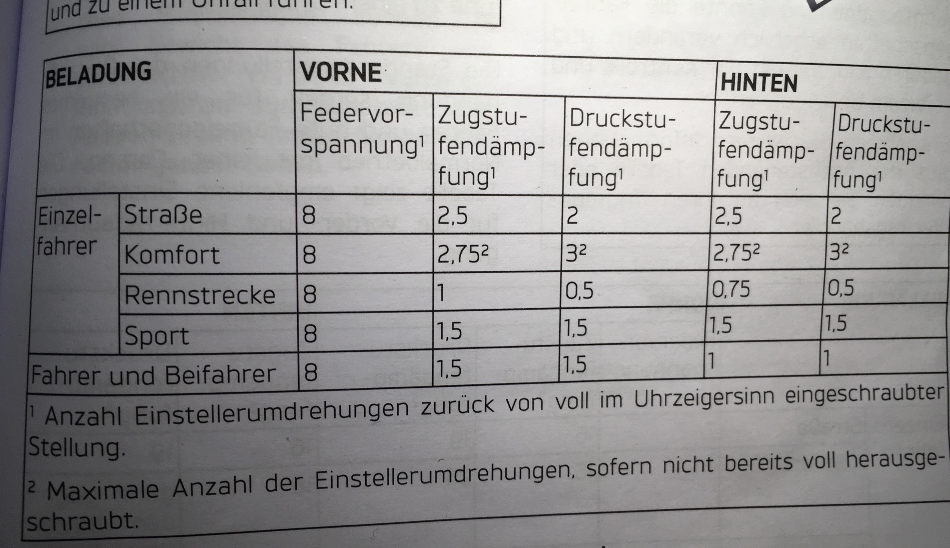

Bei 90 Kg im Winter und orig Fahrwerk auf der NN02-S bin ich dennoch meist im Triumph Sport Setup, s Bild.
