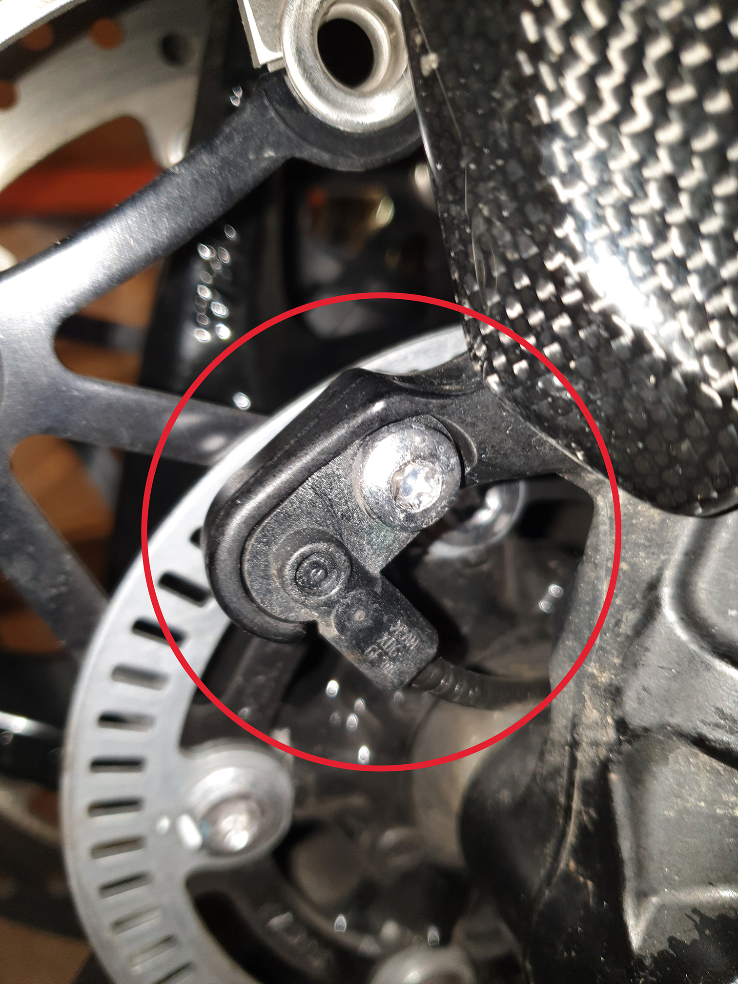

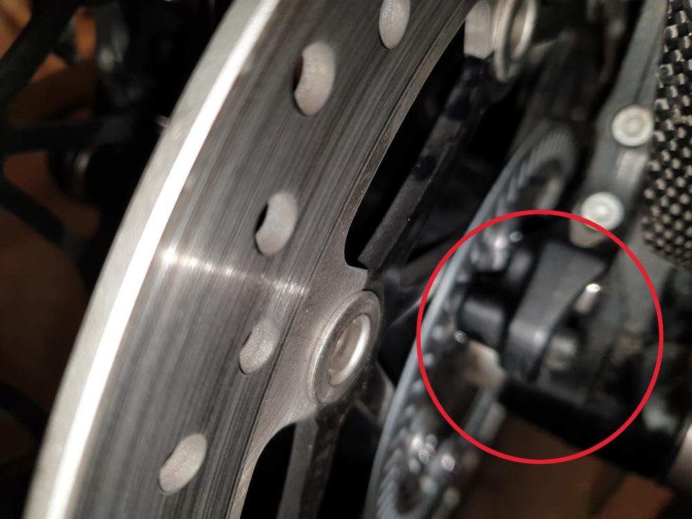

Eckes Geschrieben 23. Februar 2021 report Geschrieben 23. Februar 2021 (bearbeitet) Hallo, beim gestrigen Rangieren in der Garage ist mir aufgefallen, dass ich ein ziemlich starkes Schleifgeräusch am Vorderrad habe. Beim genaueren hinsehen, bzw. hinhören habe ich festgestellt, dass es von dem Teil wie auf den Bildern zu sehen ist, kommt. Das schlieft über den Ring auf dem es aufliegt. Wenn man das Vorderrad per Hand bewegt, dreht es sich zwar, aber nicht ohne Widerstand, bzw. ohne Geräusch. Frage: Ist das bei Euch auch so? Und wenn ja, wie habt ihr das behoben, sofern es nicht normal ist. Welche Funktion hat das Teil eigentlich Mir ist das vorher nicht aufgefallen. War vorher an der Tankstelle beim Dampfstrahlen, da die Gute vom Wochenende ziemlich eingesaut war. Aber davon kann das ja eigentlich nicht kommen . . . Ach ja, es handelt sich um meine Speed Triple RS, Bj. 2020. Falls sich jemand angesprochen fühlt, darf er mir gerne antworten. Besten Dank! Bearbeitet 23. Februar 2021 von Eckes Zitieren

Frank Geschrieben 23. Februar 2021 report Geschrieben 23. Februar 2021 Die Bilder zeigen den ABS-Sensor. Der darf nicht schleifen! Zitieren
albrechttriple Geschrieben 23. Februar 2021 report Geschrieben 23. Februar 2021 Vielleicht Dreck zwischen Scheibe und Sensor? Zitieren
florider Geschrieben 23. Februar 2021 report Geschrieben 23. Februar 2021 Der ABS-Sensor kann nicht schleifen, hat einen Anschlag. Zitieren
Cro-tiger Geschrieben 23. Februar 2021 report Geschrieben 23. Februar 2021 Wenn der Tatschlich den Ring berührt, dann ab zum Händler.. Da darf kein Kontakt sein, da sich unter Umständen der Sensor Kaputt schleift. Vielleicht mal mit einer Fühlerlehre ausmessen, ob es vielleicht optisch nur Täuscht und das Geräusch evt. Doch von den Belägen kommt. Gruß Marko Zitieren
Tins Geschrieben 23. Februar 2021 report Geschrieben 23. Februar 2021 Das auf dem Bild das ABS ist weiß ich. Da darf auch null schleifen. bekommt man aber auch einfach raus, vorne hoch, Bremssättel ab und dann das Rad drehen Zitieren
Grinser Geschrieben 23. Februar 2021 report Geschrieben 23. Februar 2021 (bearbeitet) Am ABS Ring sieht man aber keine Schleifspur aber auf dem ersten Bild sieht doch die Bremsscheibe komisch aus Du kannst ja auf die Torxschraube vom ABS Sensor rausdrehen und schon müsste der Sensor raus gehen Bearbeitet 23. Februar 2021 von Grinser Zitieren
bernd w. Geschrieben 23. Februar 2021 report Geschrieben 23. Februar 2021 Ich habe gerade bei meiner geschaut. Da sind geschätzte 1-2 mm Luft zwischen Sensor und Ring. Gruß Bernd Zitieren
Eckes Geschrieben 23. Februar 2021 Autor report Geschrieben 23. Februar 2021 Vielen Dank für Eure Antworten. Ich habe jetzt nochmal genau nachgeschaut. Zwischen dem ABS-Sensor und dem Ring ist ca. 1-2 mm Luft. Habe mal ein Blatt Papier zwischengehalten. Das Schleifgeräusch ist jetzt auch nicht mehr so stark, nachdem die Speedy eine Nacht gestanden hat und kommt wohl von den Bremsbelägen. Keine Ahnung, aber gestern nach dem Waschen war das Schleifgeräusch schon ziemlich augeprägt. Die Rückrufaktion wegen den Belägen hatte ich übrigens schon. Na ja, ich beobachte das weiter. Anfang April habe ich Inspektionstermin, da spreche ich das mal an . . . Die Maschine hat übrigens noch keine 5.000 km auf dem Buckel, da sollten die Bremsscheiben Ok sein. Zitieren
