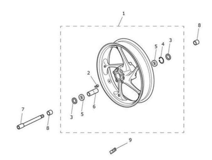

Hallo Leute,
Ich bin gerade dabei eine Öhlins Gabel von einer 2017 RS  in einer 2006 Speedy einzubauen.
Ich brauche mal dringend die Maße der Alubuchsen am Vorderrad.
Bitte mal alle Maße hier angeben. Da ich ja meine originalen Gabelbrücken behalte, brauche ich viel Input.
Danke euch und Gruß Thomas
Ich hab meine gerade draußen, jedoch hab ich eine NN01R.
Würden die Daten von der dir auch weiter helfen?
Wenn ja, kann ich das später nachmessen.
Nr. 8:flirt:

Hallo,
Nehme die Maße gerne.
Und ja Nr 8
Da ich mein altes Vorderrad und meine Gabelbrücken unbedingt behalten möchte passt da leider nichts mehr von original
Danke euch
Länge brauch ich noch
Dann bestell doch das Zeug oder am besten selber messen. Das muss ja nicht passen, weil du die alte Gabelbrücke nimmst.
