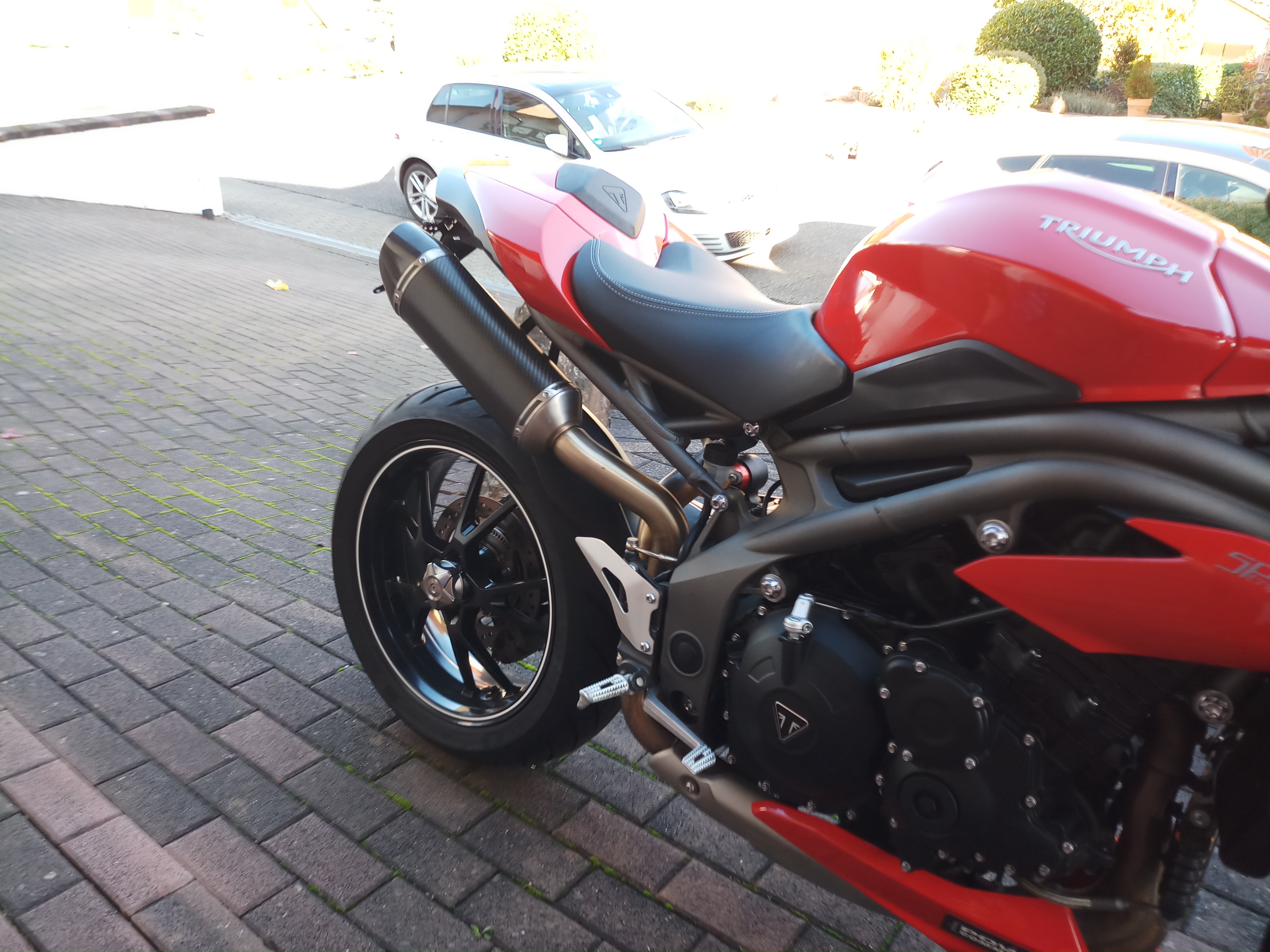

Bhorgan Geschrieben 30. März 2021 report Geschrieben 30. März 2021 (bearbeitet) Moin, ich fahre seit kurze die aktuelle SC-Project 3-2 Anlage auf meiner NN02. T22A-115C Optik zu 100% besser als Original. Meine Meinung. Verarbeitung super, sehr wertiger Eindruck. Sound tiefer, aber nicht lauter als Original. Jedenfalls rein subjektiv. Leistungsverlust, falls vorhanden, für mich nicht spürbar. Gekauft über @starfighter1967. Vielen Dank nochmal. Gruß aus L. Bearbeitet 30. März 2021 von Bhorgan AlexF. und claenn reagierten darauf 1 1 Zitieren
KAT 62 Geschrieben 30. März 2021 report Geschrieben 30. März 2021 Für mich die schönste 3-2 Anlage, aber lauter ist sie schon. AlexF. reagierte darauf 1 Zitieren

Boniek Geschrieben 14. April 2021 report Geschrieben 14. April 2021 Am 30.3.2021 um 22:08 schrieb KAT 62: Für mich die schönste 3-2 Anlage, aber lauter ist sie schon. Das ist doch die "oval" Variante?! Und das original Y-Rohr?! Wird der nur gesteckt? Ohne Schelle? Zitieren
KAT 62 Geschrieben 14. April 2021 report Geschrieben 14. April 2021 Ja, nur gesteckt, ist aber fest. Zitieren
Boniek Geschrieben 14. April 2021 report Geschrieben 14. April 2021 Sieht top aus. Ich finde die SC Töpfe generell sehr gut. Hatte ich schon an verschiedenen Modellen. Und ohne Schellen hier auch cool. Die Arrow meiner RS finde ich optisch etwas groß. Die SC sind doch deutlich zierlicher, zumindest auf den Fotos. Gesendet von meinem VOG-L29 mit Tapatalk Zitieren
