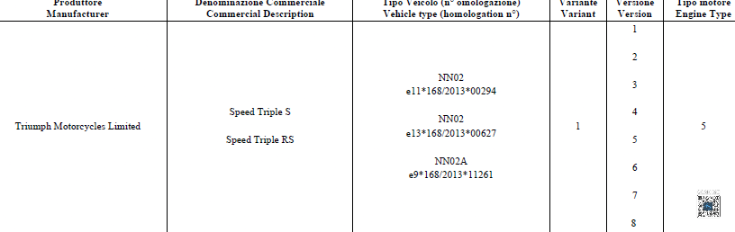

starfighter1967 Geschrieben 16. April 2021 report Geschrieben 16. April 2021 (bearbeitet) Macht mal langsam ich stehe auch bereits mit SC-Project in Kontakt. Ich habe als die Anlage gelistet wurde vorab explizit nachgefragt ob die NN02A homologiert ist und auch in der Bestätigung aufgeführt ist. Dies wurde mir dann so bestätigt. Da ich misstrauisch war wollte ich vorab das homologationsschreiben haben um mich selbst zu vergewissern. Da wurde ich abgespeist mit der Aussage " wenn wir die Anlagen so Listen und das bestätigen dann kannst Du das glauben" Ich habe dann auch erst vor 2Wochen bemerkt das die Aussagen nicht der Wahrheit entsprechen. Es hat bei mir bisher niemand reklamiert, daher konnte ich das bisher nicht Wissen. Ich habe letzte Woche bereits Kontakt zur Geschäftsleitung und mit Rückgabe mehrerer Anlagen gedroht um die unter Zugzwang zu setzen. Ich melde mich sobald ich dazu Neuigkeiten habe. Allgemein ist es aber so das innerhalb Europas bisher kein Nachweis vorgezeigt werden muss da für Anlagen mit E-Zeichen keine Nachweispflicht besteht, es erspart aber natürlich generell Nachfragen. In Kontrollen kann das bisher keiner prüfen und die Tüver machen sich bisher nicht die Mühe die Datenbanken abzufragen. Ich kann mir aber gut vorstellen das sich das noch ändern wird. Wie gesagt ich bin am Ball Bearbeitet 16. Januar 2022 von starfighter1967 Krylov, LuKu, bernd w. und 1 Weiterer reagierten darauf 4 Zitieren

starfighter1967 Geschrieben 2. November 2021 report Geschrieben 2. November 2021 (bearbeitet) Die Homologation für die 1050er Modelle TYP NN02A ist nun von SC-Project offiziell bestätigt und die Bestätigung liegt auch vor Bearbeitet 2. November 2021 von starfighter1967 T-Time und bernd w. reagierten darauf 1 1 Zitieren

starfighter1967 Geschrieben 6. Februar 2023 report Geschrieben 6. Februar 2023 (bearbeitet) ich habe die Homologation vorliegen, die Anlage ist wie geschrieben mitlerweile für die NN02A zugelassen. Bitte nicht wieder mit einer ABE verwechseln. Die Anlagen habe eine E-Nummer und es gibt die Bestätigung der Homologation. Produkte mit einer E-Nummer haben und benötigen keine ABE sondern eine Homologation. Dh. es sind nicht wie bei einer ABE die Dokumente zwingend mitzuführen. Bearbeitet 7. Februar 2023 von starfighter1967 Bhorgan und RSau reagierten darauf 1 1 Zitieren
RSau Geschrieben 10. Juni 2024 report Geschrieben 10. Juni 2024 Hallo, ich habe vor ein paar Tagen SC-Project direkt mal angeschrieben und gefragt, ob die 2 in 1, oval, carbon (T22A-12C) für die NN02a mit e9*168/2013*11261 homologiert ist. Sie haben das bejaht und mir eine Ausschnittkopie der Homologationskarte gemailt. Zitieren
