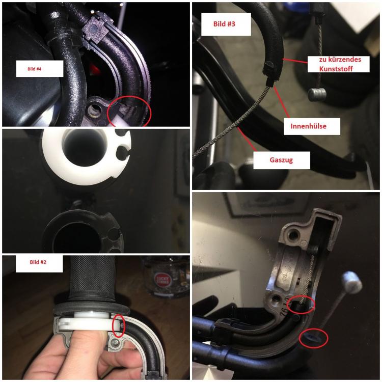

Zum Beispiel durch einen anderen Drehgriff incl. Gehäuse mit anderen Potis.
Bei den Seilzug betriebenen 675er war es ja einfach mit dem Griff der R6 zu bewerkstelligen.

Bei Seilzug ist das klar, hab ich ja selbst, aber bei ride by wire ist mir das nicht klar.
Hab auch schon länger überlegt. Tatsächlich ist das bei anderen RbW-Mopeds kein Problem, da der Gasgriff, wenn man den Weg mechanisch verkürzt hat (das ginge bei der 765 auch), auf die kürzere Potiauslegung angelernt werden kann (also neu mit Anschlag 60% Öffnungswinkel =  voll offen =100%) Bei einigen Möps sogar Userfreundlich über eine Abfolge von Schalter- und Zündungsan/-aus-Kombinationen
