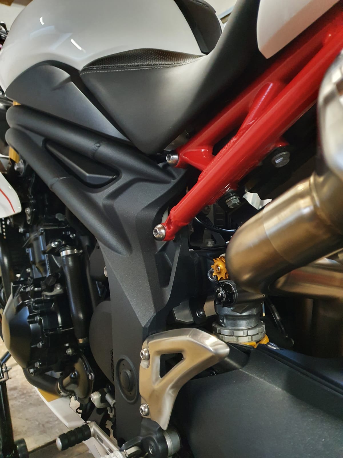

TB 63 Geschrieben 10. April 2021 report Geschrieben 10. April 2021 Hallo Gemeinde, ich habe meine grüne Speedy verkauft und mir jetzt eine Speed Triple 1050R Baujahr 2012 gegönnt. Leider ohne Handbuch, jetzt benötige ich mal eure Unterstützung in Sachen Standard-Einstellung des Fahrwerks. Ich habe die Suche bereits ausgepresst aber meine Fragen blieben unbeantwortet. Ist die Einstellung der Federvorspannung so noch standard??? siehe Foto. Es wäre schön wenn jemand die Einstellung der Gabel und des Federbeins mir nennen kann. VG Thorsten Zitieren

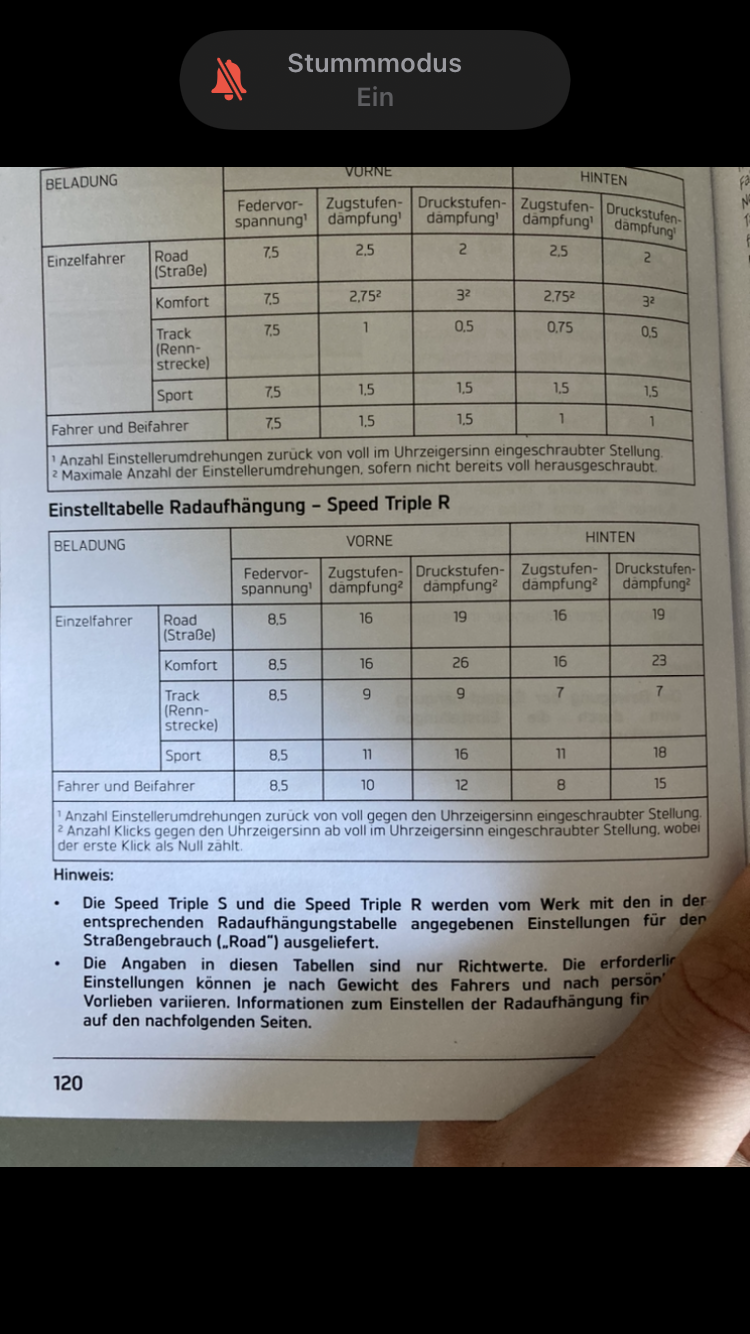

Oberlandler97 Geschrieben 10. April 2021 report Geschrieben 10. April 2021 Hallo, schicke Maschine! 😁 Zur NV kann ich dir nichts sagen, ich hab aber eine NN01 R. Ich schicke dir hier mal die Werte laut meinem Handbuch. Beide Maschinen haben ja ein Öhlins-Fahrwerk, bin mir blos nicht sicher ob sie exakt gleich sind 🤔 Also alle Angaben ohne gewähr! Was mir gerade noch einfällt, ich glaub das Handbuch kannst du dir sogar runterladen 🤔 Google das einfach mal! Zitieren

TB 63 Geschrieben 10. April 2021 Autor report Geschrieben 10. April 2021 Ich bedanke mich für die zahlreichen Hinweise, dann kanns ja jetzt los gehen. Danke, finde ich auch so eine wollte ich schon lange haben. vor 1 Stunde schrieb Oberlandler97: Hallo, schicke Maschine! 😁 Zur NV kann ich dir nichts sagen, ich hab aber eine NN01 R. Ich schicke dir hier mal die Werte laut meinem Handbuch. Beide Maschinen haben ja ein Öhlins-Fahrwerk, bin mir blos nicht sicher ob sie exakt gleich sind 🤔 Also alle Angaben ohne gewähr! Was mir gerade noch einfällt, ich glaub das Handbuch kannst du dir sogar runterladen 🤔 Google das einfach mal Zitieren
TB 63 Geschrieben 10. April 2021 Autor report Geschrieben 10. April 2021 vor 1 Stunde schrieb Oberlandler97: https://www.t5net-forum.de/forum/applications/core/interface/file/attachment.php?id=33958 5 MB · 78 Downloads Ich denke da solltest du fündig werden für deine Speedy! 😜 Perfekt!!!!! Zitieren

TB 63 Geschrieben 10. April 2021 Autor report Geschrieben 10. April 2021 Kann einer von Euch evtl. mal ein Foto einstellen vom Federbein auf den man sehen kann wie weit die Muttern die Feder vorspannen? Zitieren
