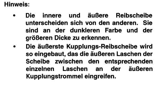

lucky34 Geschrieben 28. April 2021 report Geschrieben 28. April 2021 Habe schon mehrfach meine Kupplung gewechselt (Antihopping und zurück) und noch nie irgendwelche Schwierigkeiten. Vielleicht hast du was mit den Reibscheiben verwechselt. Soviel ich weiß hat die letzte eine andere Stärke an den Fahnen und wird auch an einer anderen Position im Kupplungskorb eingehängt. Könnte vielleicht eine Ursache für dein Problem sein, aber kann das nicht sicher sagen. Habe mal ein paar Foto´s vergrößert. Zitieren
Gast Geschrieben 30. April 2021 report Geschrieben 30. April 2021 Am 28.4.2021 um 17:14 schrieb lucky34: Habe schon mehrfach meine Kupplung gewechselt (Antihopping und zurück) und noch nie irgendwelche Schwierigkeiten. Vielleicht hast du was mit den Reibscheiben verwechselt. Soviel ich weiß hat die letzte eine andere Stärke an den Fahnen und wird auch an einer anderen Position im Kupplungskorb eingehängt. Könnte vielleicht eine Ursache für dein Problem sein, aber kann das nicht sicher sagen. Habe mal ein paar Foto´s vergrößert. Danke Dir, das hilft weiter. Ich werde alle Scheiben morgen nochmal durchmessen, sobald ich den Deckel unten habe, habe aber beim Einbau eigentlich schon genau darauf geachtet: Die beiden äußeren haben eine andere Form, die letzte wird versetzt eingebaut - hab ich eigentlich so gemacht, wie auf Deinem Bild. Ich hab EBC-Scheiben genommen und EBC-Federn eingesetzt. Drehmomente müssten auch soweit passen. Ich habe allerdings die glatten, nicht perforierten Reibscheiben drin, die Triumph bei der Speedy 2011 für ein paar Monate verbaut hat. Ob's daran liegt - keine Ahnung. Es nervt jedenfalls kolossal... Ich habe die neuen Lamellen, die neuen Federn und ein anderes Öl eigentlich reingemacht, damit die Kupplung geschmeidiger schaltet... Zitieren
Triple/one Geschrieben 30. April 2021 report Geschrieben 30. April 2021 (bearbeitet) Hi Vielleicht die Feder und Federscheibe falsch montiert im Kupplungskorb ? Gruß Bearbeitet 30. April 2021 von Triple/one Zitieren
Gast Geschrieben 30. April 2021 report Geschrieben 30. April 2021 vor 45 Minuten schrieb Triple/one: Hi Vielleicht die Feder und Federscheibe falsch montiert im Kupplungskorb ? Gruß Danke Dir, ich prüfe das auf jeden Fall. Ich glaube, ich habe beim Einbau nichts an der Reihenfolge und Position verändert, aber - wer weiß, der Teufel ist ein Eichhörnchen... Wenn es das wäre, wäre ich sogar ganz froh... Zitieren
