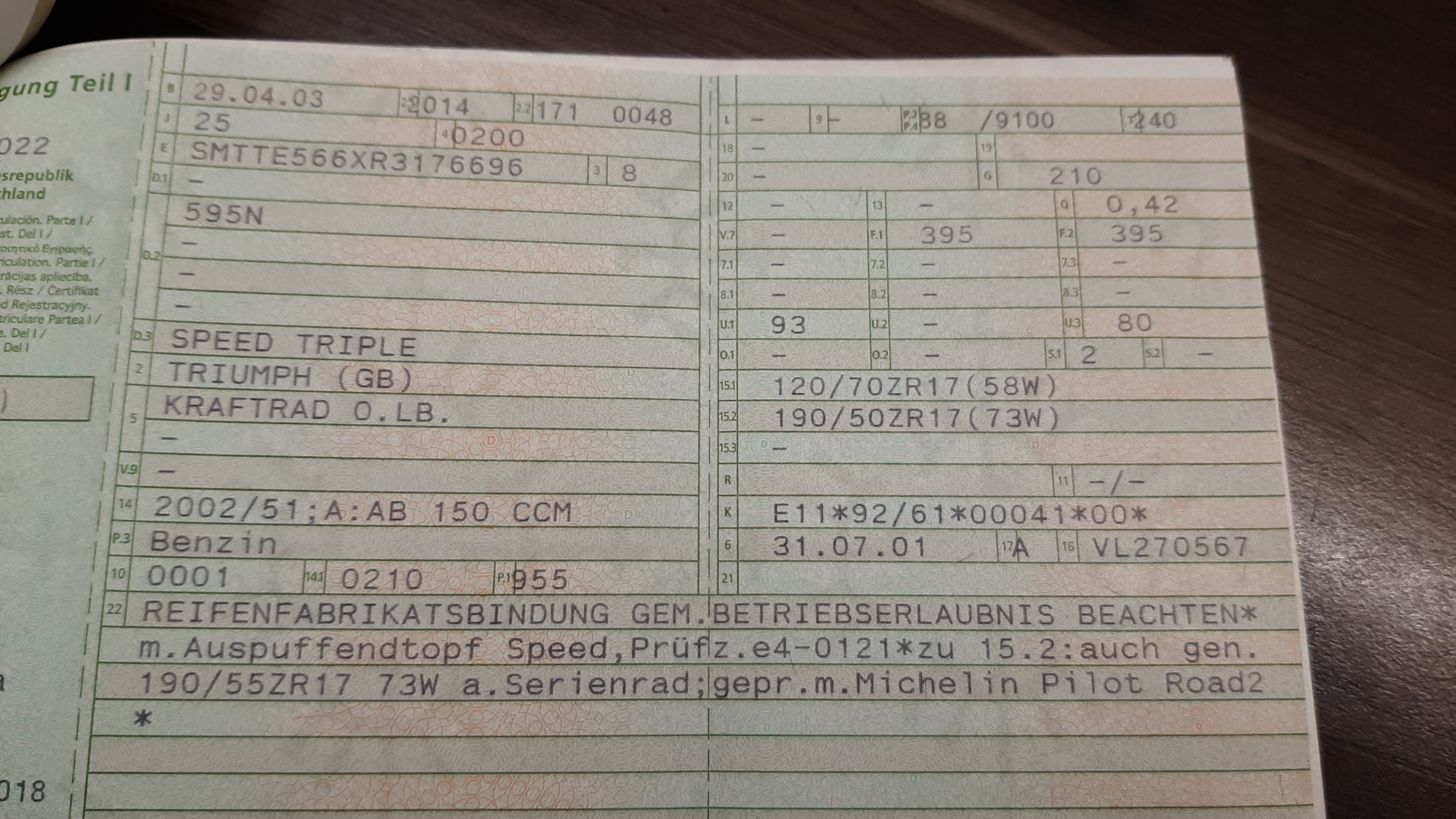

j.-tommy Geschrieben 13. Mai 2021 report Geschrieben 13. Mai 2021 (bearbeitet) da ich meine zulassung nun wiederhabe...hier meine eintragung... so sollte das aussehen... damit gibt es keine einschränkungen...beide grössen sind fahrbar und 'alle' reifenfabrikate... Bearbeitet 13. Mai 2021 von j.-tommy Zitieren

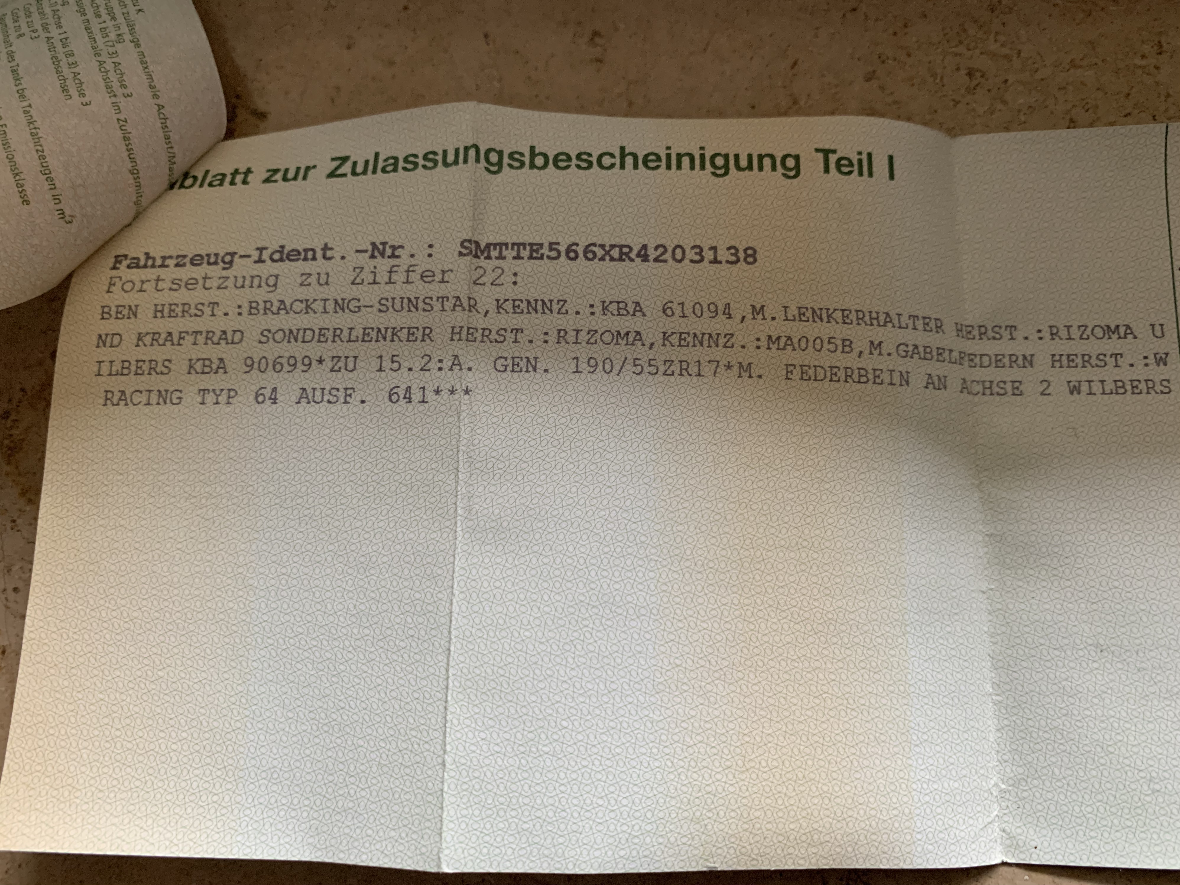

Joe Ka Geschrieben 13. Mai 2021 report Geschrieben 13. Mai 2021 (bearbeitet) Bei mir steht nur "zu 15.2: auch ww (=Wahlweise) 190/55ZR17 73W" ,nicht mal der Typ Reifen mit dem geprüft wurde. Und den Standardsatz "Reifenfabrikatsbindung gemäß BE beachten" konnte ich mir dabei auch streichen lassen (um Verwirrungen vorzubeugen). Bearbeitet 13. Mai 2021 von Joe Ka Zitieren
Jochen w Geschrieben 13. Mai 2021 report Geschrieben 13. Mai 2021 Ich fürchte auch, das stellt eine Diskussionsgrundlage für die blauen Kellenschwenker dar, wenn Du einen anderen Reifen fährst, als eben den Road 2. Hat der freundliche Uniformträger einen schlechten Tag erwischt, könnte dies Konfliktpotenzial bedeuten. In diesem Fall ziehst Du den Kürzeren und läufst nach hause. Ich wünsche Dir, dass dieser Fall nie eintreten werde Zitieren
East Geschrieben 13. Mai 2021 report Geschrieben 13. Mai 2021 vor 11 Minuten schrieb Jochen w: Ich fürchte auch, das stellt eine Diskussionsgrundlage für die blauen Kellenschwenker dar, wenn Du einen anderen Reifen fährst, als eben den Road 2. Hat der freundliche Uniformträger einen schlechten Tag erwischt, könnte dies Konfliktpotenzial bedeuten. In diesem Fall ziehst Du den Kürzeren und läufst nach hause. Ich wünsche Dir, dass dieser Fall nie eintreten werde Könnte wirklich nen Problem werden 🤔 vor 1 Stunde schrieb Joe Ka: Bei mir steht nur "zu 15.2: auch ww (=Wahlweise) 190/55ZR17 73W" ,nicht mal der Typ Reifen mit dem geprüft wurde. Und den Standardsatz "Reifenfabrikatsbindung gemäß BE beachten" konnte ich mir dabei auch streichen lassen (um Verwirrungen vorzubeugen). Steht bei mir auch. Zitieren
j.-tommy Geschrieben 13. Mai 2021 report Geschrieben 13. Mai 2021 (bearbeitet) vor 53 Minuten schrieb Jochen w: Ich fürchte auch, das stellt eine Diskussionsgrundlage für die blauen Kellenschwenker dar, wenn Du einen anderen Reifen fährst, als eben den Road 2. Hat der freundliche Uniformträger einen schlechten Tag erwischt, könnte dies Konfliktpotenzial bedeuten. In diesem Fall ziehst Du den Kürzeren und läufst nach hause. Ich wünsche Dir, dass dieser Fall nie eintreten werde ist es nicht...die eintragung ist mit einem semikolon abgeschlossen und die erwähnung des reifens stellt nur den eintragungsumstand dar... da die reifenbindung aufgehoben ist, ist das nur ein hinweis, mit welchem reifen geprüft wurde...die grösse gilt aber als grundsatz... so wurde mir das erklärt und ist auch stimmig... abgesehen davon bekomme ich eh in kürze die ch zulassung...und da steht der reifen ohne gefasel drin...also alles gut... das bei east ist natürlich noch besser......aber ich habe da keine angst vor der staatsmacht... Bearbeitet 13. Mai 2021 von j.-tommy Zitieren

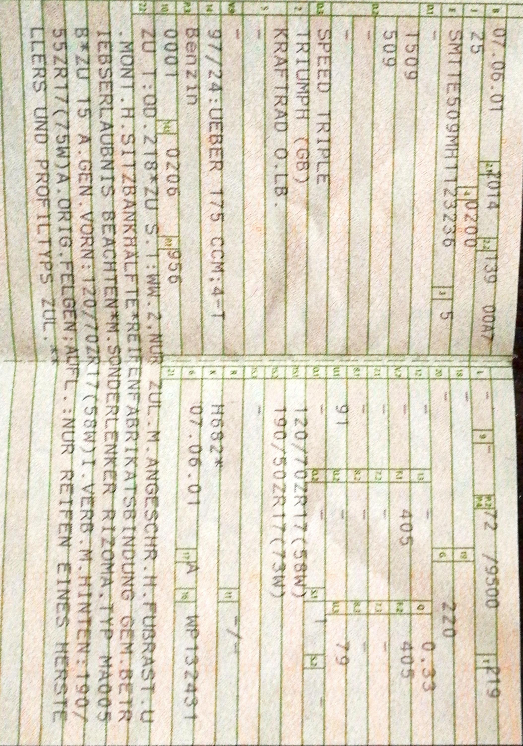

Hirnfiedler Geschrieben 14. Mai 2021 report Geschrieben 14. Mai 2021 Ich stelle meine Zulassung auch gerne zur Verfügung. Mein TÜVer hat sich die Freigängigkeit angeguckt und für gut befunden. Er hat, warum auch immer, bei mir aber vorgeschrieben, dass Vorder- & Hinterreifen das gleiche Modell sein muss, dafür hat er eben kein Fabrikat festgelegt. Damit kann ich gut leben. Kostete etwa 70€ Zitieren
joe8353 Geschrieben 14. Mai 2021 report Geschrieben 14. Mai 2021 Hi, Für das Thema "Reifenfabrikatsbindung" hab ich immer den Schrieb von T in der Hinterhand, wo T explizit erklärt, dass es auf Motorrädern der Marke Triumph keine Reifenfabrikatsbindung gibt Wenn sich bei meiner mittlerweile zweiseitigen Zulassungsbescheinigung Teil 1 der Blau-Grün-weisse Kollege am Reifen hochzieht, freu ich mich schon auf die Debatte Gerhard Zitieren
