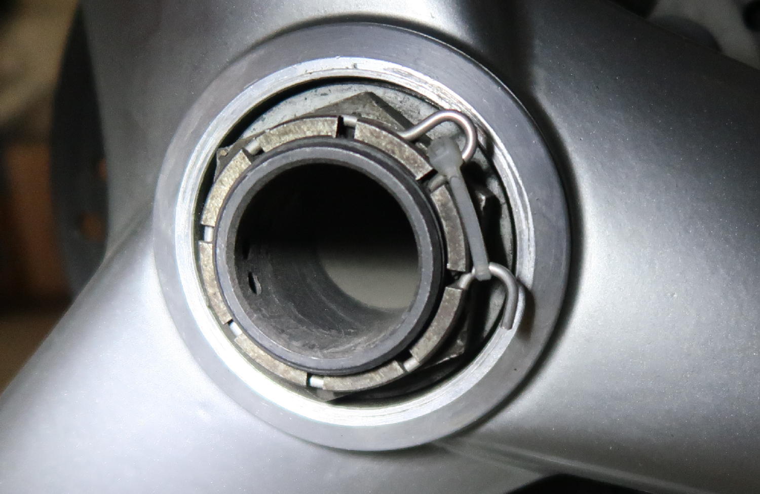

Scarecrowe Geschrieben 3. Mai 2021 report Geschrieben 3. Mai 2021 Wie sieht denn die Sicherung mit dem Kabelbinder aus? Also wo macht ihr den Kabelbinder fest damit der Splint gesichert bleibt? Zitieren
frankman Geschrieben 3. Mai 2021 report Geschrieben 3. Mai 2021 vor 6 Minuten schrieb Scarecrowe: wo macht ihr den Kabelbinder fest damit der Splint gesichert bleibt? der splint ist ja mehr eine klammer. ein ende davon verschwindet in der bohrung der mutter der rest windet sich um die achse und endet in einem haken. da kann man dann einen straps drummachen..... Zitieren
Scarecrowe Geschrieben 3. Mai 2021 report Geschrieben 3. Mai 2021 vor 29 Minuten schrieb frankman: der splint ist ja mehr eine klammer. ein ende davon verschwindet in der bohrung der mutter der rest windet sich um die achse und endet in einem haken. da kann man dann einen straps drummachen..... Also das man mit dem Kabelbinder diesen "Splint" zusammenpresst? Ich muss mir das mal bei meiner genau angucken. Zitieren
ritour Geschrieben 3. Mai 2021 report Geschrieben 3. Mai 2021 vor einer Stunde schrieb Scarecrowe: Ich muss mir das mal bei meiner genau angucken. Scarecrowe, Rowdy und ketchup#13 reagierten darauf 2 1 Zitieren
Scarecrowe Geschrieben 3. Mai 2021 report Geschrieben 3. Mai 2021 Ahh...jetzt hat es Klick gemacht. Danke @ritour Zitieren
mitch Geschrieben 3. Mai 2021 report Geschrieben 3. Mai 2021 Ich oute mich auch als Kabelbinder-Sicherungsträger :) SG, micha Zitieren
